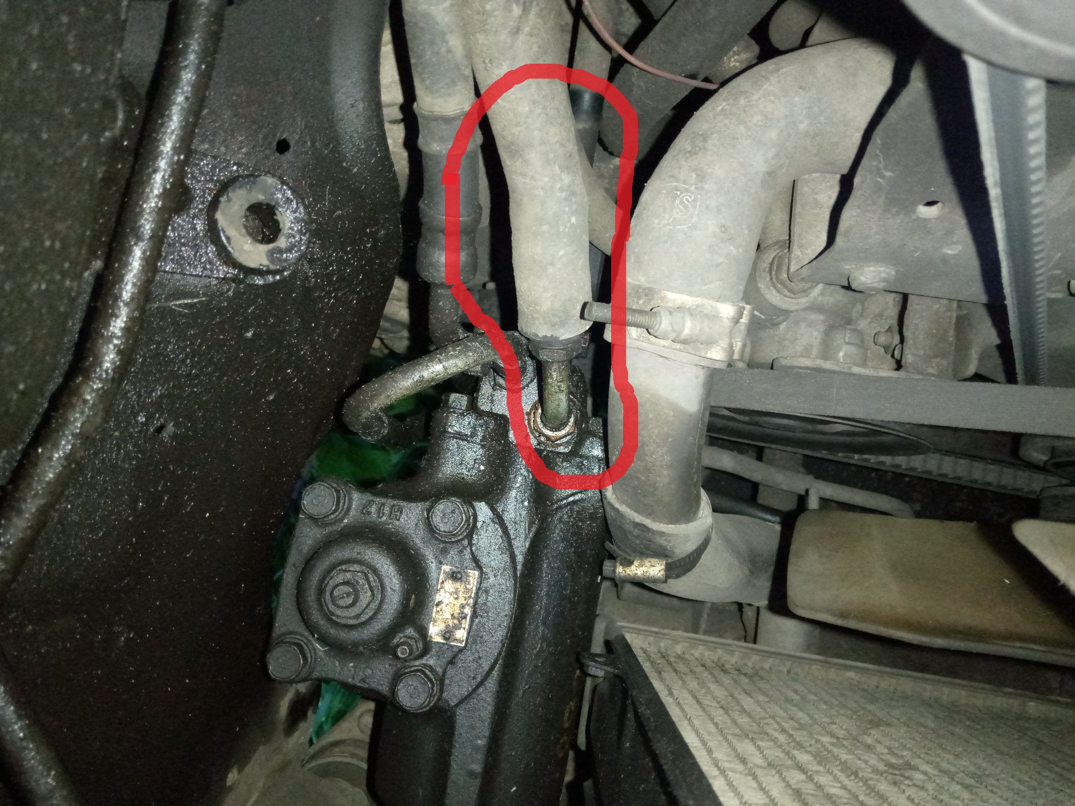

Нужен шланг высокого давления от насоса до редуктора, указал на фото
П-2 4d56 пруль, не знаю на левом отличается, наверно да

Jenek писал(а): Нужен шланг высокого давления от насоса до редуктора, указал на фото MWtIS2ZtjjU1.jpg
Ну если учесть, что редуктор на левом руле на другой стороне рамы.:)
С пруля = 1500

aassaa писал(а): Ей минимум 13 лет
у меня он потек не по шлангу а по металлу, я погнул трубку и она лопнула ;)

Берёшь свой шланг, идёшь туда где изготавливают шланги РВД.
Либо восстановят старый, либо предложат нужные штуцеры\наконечники.
Я делал много разного, для разных целей, всё отлично работает.
Даже если по металлу лопнуло, не вижу ничего волшебного, обрезается, обжимается.
цена вопроса обычно 150-200 руб за штуцер.
