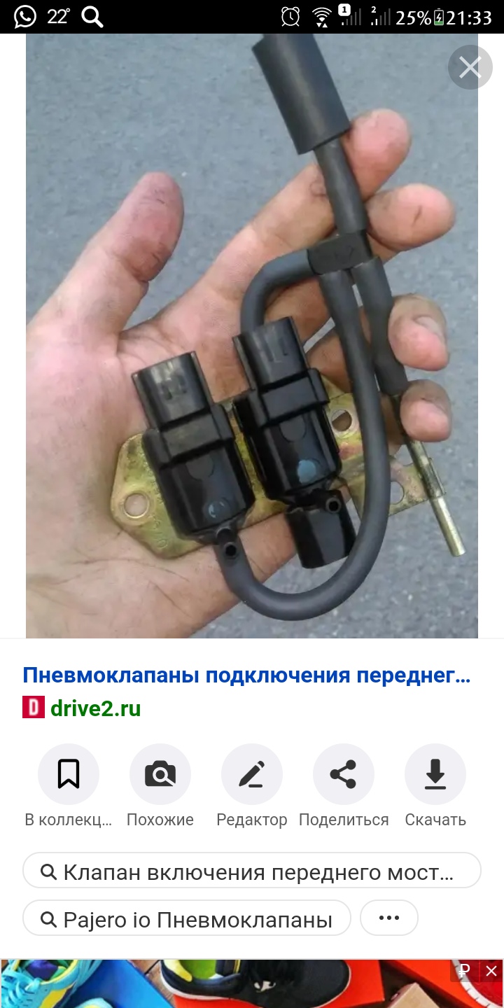

Избитая тема , вот этот ищи , может трубка травит , стоит спереди справа .

gansales писал(а): вот этот ищи
Так ПП подключается. Это датчик или клапан?

gansales писал(а): Избитая тема , вот этот ищи , может трубка травит , стоит спереди справа .
Только это клапана, а не датчик, и если передок подключается, как пишет автор, то дело не в них. :;D:
А именно датчики, находятся на переднем мосту один, и несколько на раздатке.

Когда у меня на спорте мигал ПП , я менял эти клапана.

Эээээ советчики..... Брысь. ))
Нет у него клапанов, не засерайте человеку мозг.

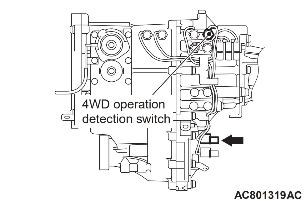

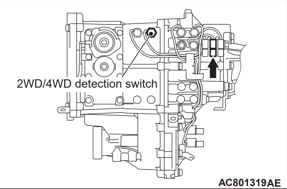

Стоит проверить вот эти два

А на каком устройстве эти два датчика располагаются? На РК? Что-то в каталогах я найти эти два датчика не смог и коды, указанные на картинках, не бьются

Да на РК, 8604A026 первый,MN 168752 второй.Если не прав поправьте.
