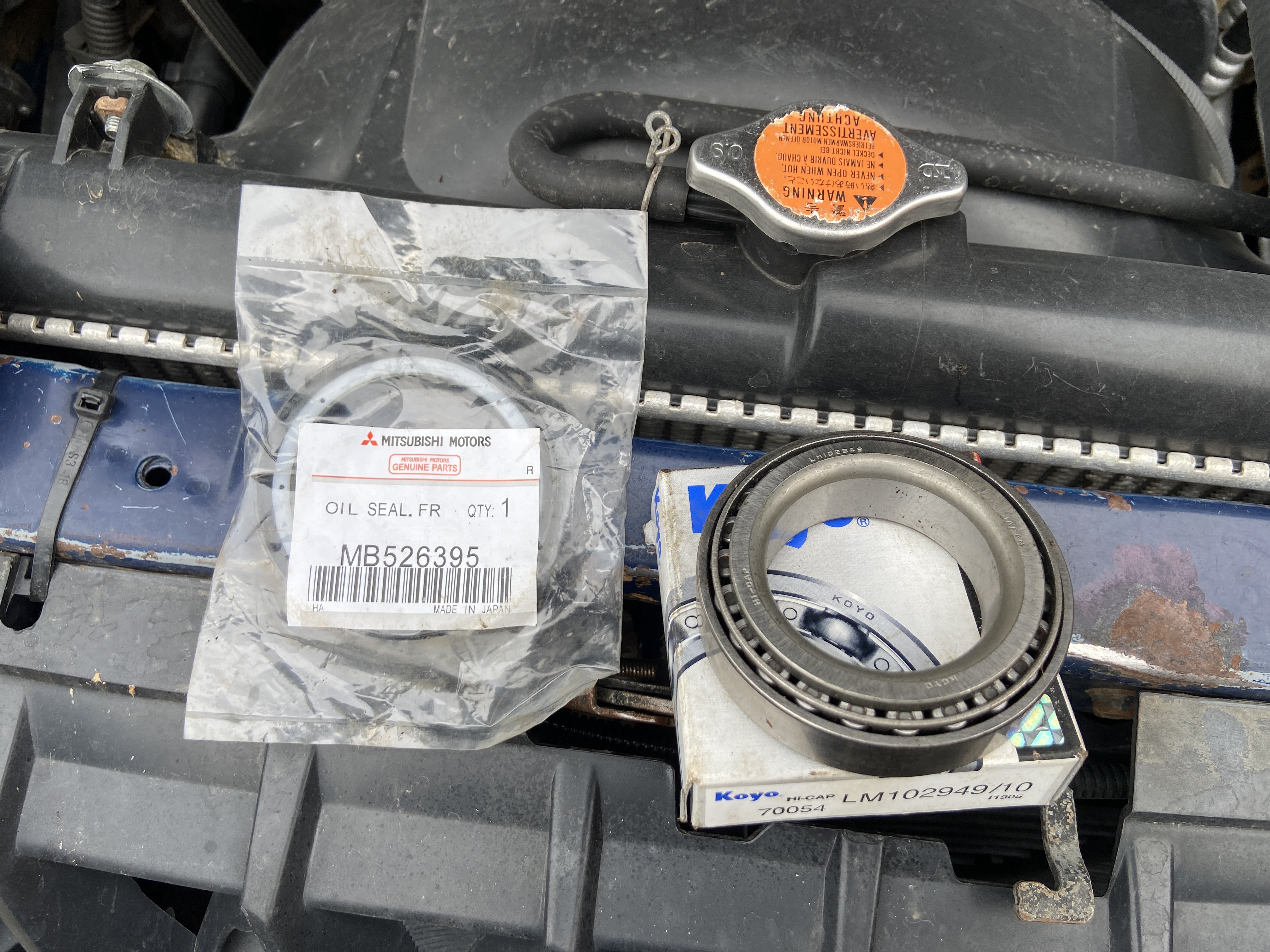

Я вижу по exist:
Mitsubishi MB 526395 - сальник передней ступицы
Koyo LM102949/10 - подшипник ступицы передней наружный
А знает ли кто-нибудь номера задних подшипников ступицы и передней внешний?

Я вижу по exist:
И нужно ли что-либо ещё?
Может быть есть номер комплекта?

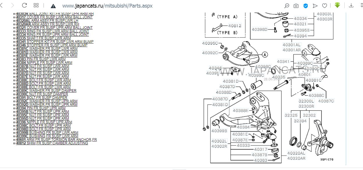

Ты по ВИН- номеру зареген на Экзисте?
Если да, то тебе откроется твоя комплектация на Жапан-катс.
А там ищи передняя подвеска---> рычаги и компаненты, вылезет такая картинка:
Справа внизу поворотный кулак, игольчатый, сальник к нему и бронзовая шайба.
Игольчатый и сальник меняются в паре, а шайба- по состоянию.
По ступичным подшипникам и сальникам смотри раздел "Передняя ось" ---> Ступица

Что-то я совсем тупой, так и не смог обнаружить на схеме игольчатый и сальник.
И я еще так понял по схемам, что разницы между подшипником ступицы передней между наружным и внутренним нет.

Обвёл красным
Они одинаковые.

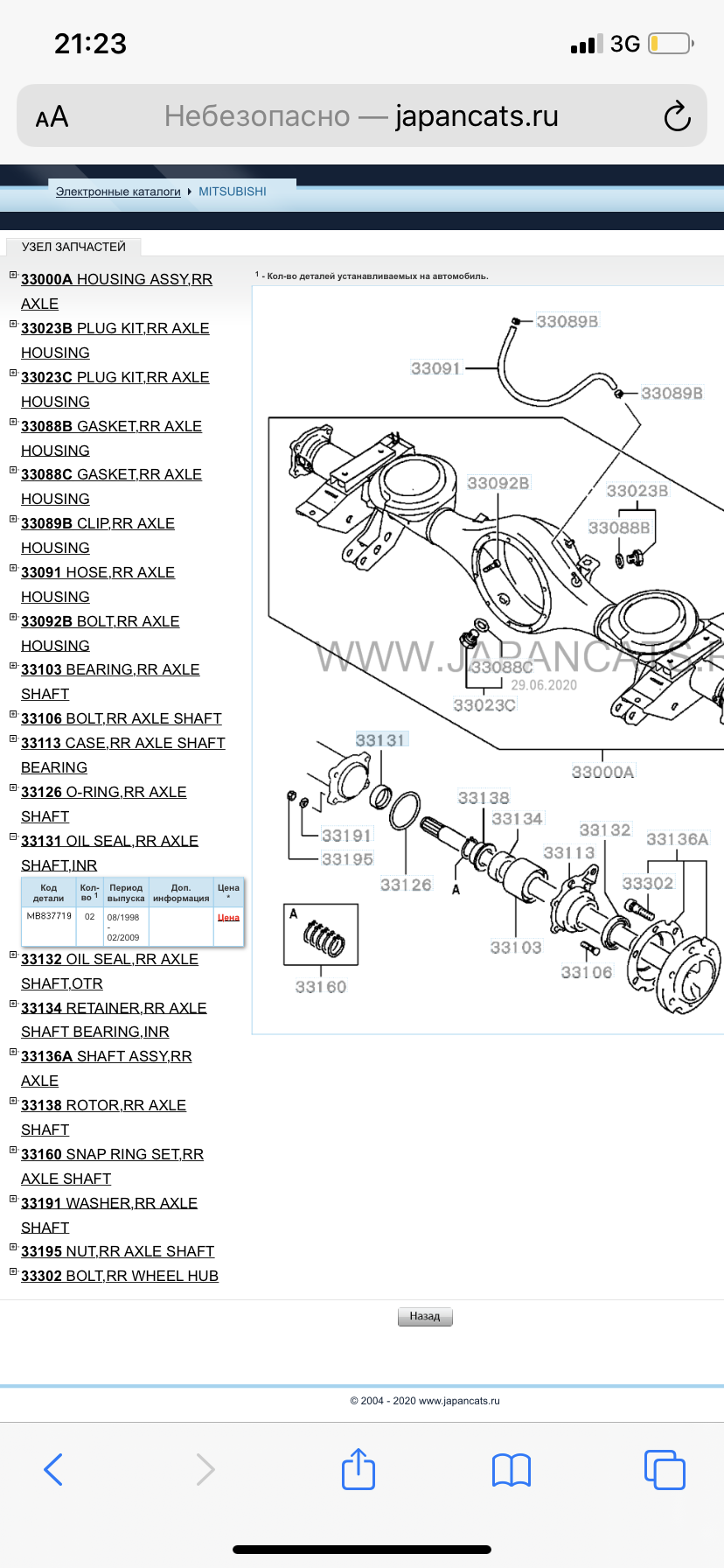

Сзади нет ступиц. В мосту полуоси. Вам нужны подшипники полуосей MB664611 и стопорные кольца MB664448 это минимум.

Итак, итог:
Чтобы поменять все 6 подшипников ступиц и передней и задней, нужно:
На передние колеса:
Koyo LM102949/10 - подшипник ступичный, 4 штуки;
Mitsubishi MB 526395 - сальник передней ступицы, 2 штуки;
На задние колеса:
Mitsubishi MB 664611 - подшипник ступицы колеса задний, 2 штуки
или аналог
Koyo 46T080805CS70 - подшипник ступицы колеса задний, 2 штуки
и
Mitsubishi MB 664448 - кольцо стопорное задней полуоси, 2 штуки.
Вроде бы все!
Буду рад, если поправите, и надо что-то ещё.

Сальник задней полуоси 2 шт.
Ещё бы смотрел игольчатый подшипник поворотного кулака и сальники
