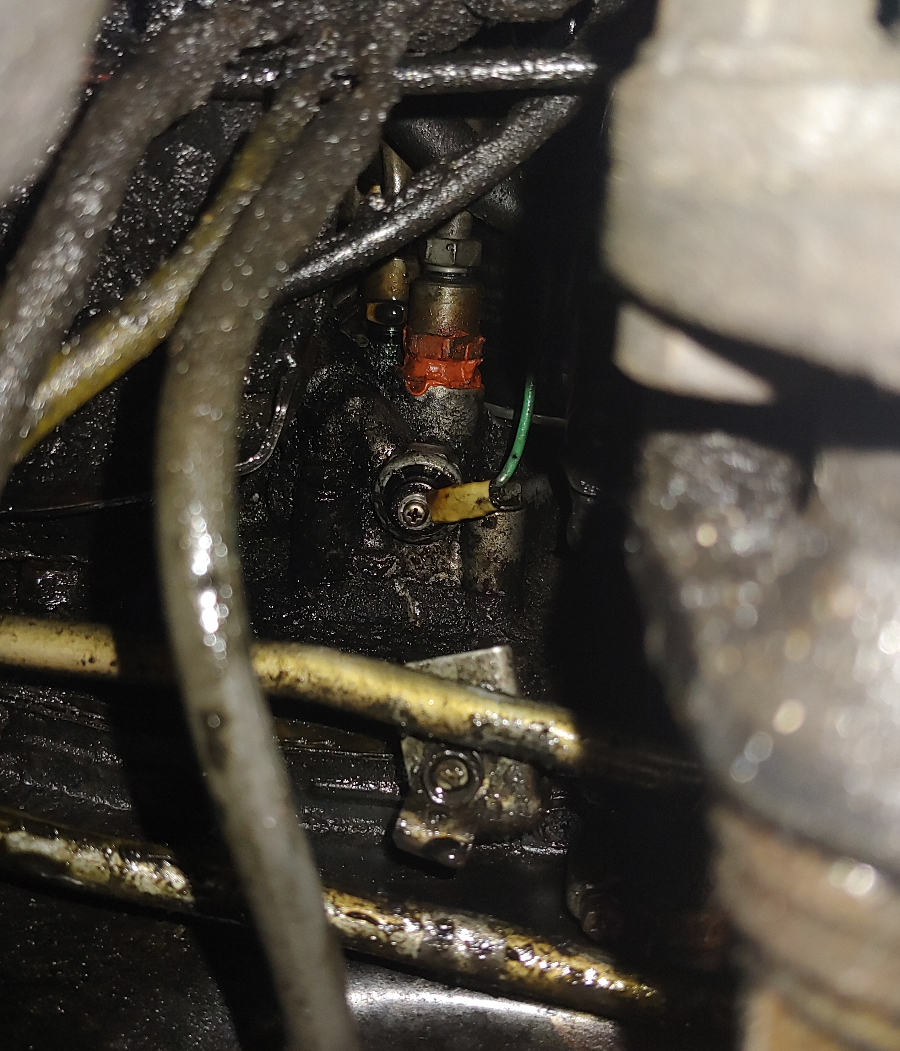

Почистил тампоном с бензином, заодно обнаружил скрутку. Прежний владелец поставил датчик с винтом. Фирменый с ножевой клеммой. Так они взяли и откусили клемму и прикрутили провод с кольцевой клеммой под винт. Почистил скрутку и пропаял.
Визуально с датчика не капает масло.
Вопросы: 1. Что за патрубки- один к которому вкручиватся датчик давления масла, второй чуть выше его? Там висят капли масла. Как их устранить? Прокладки дожны быть там ( резина или медное кольцо).

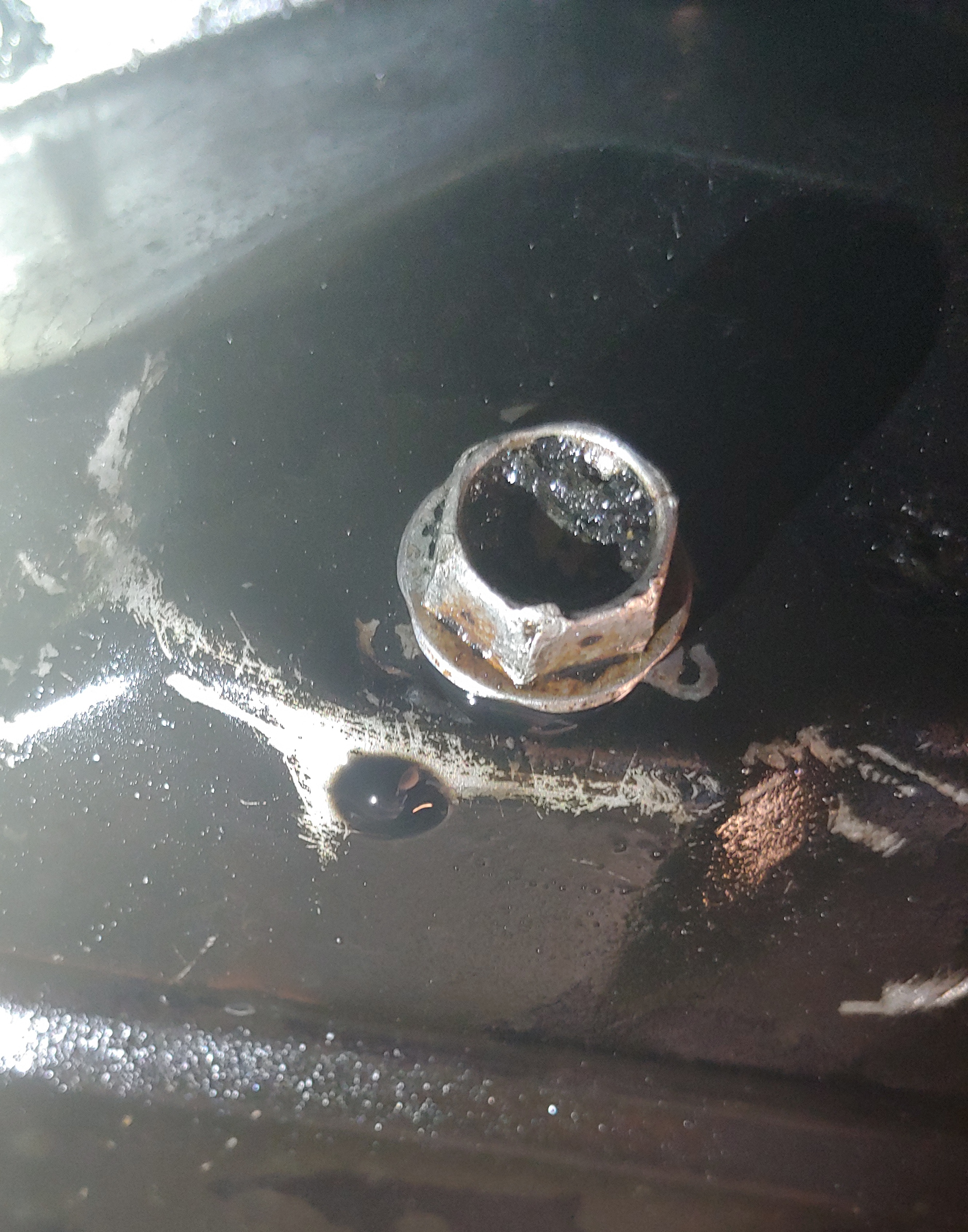

2. Капля висит на поддоне. Думаю что течет из-под пробки. Как ее устранить? Там под пробкой должно быть прокладка резиновая или медное кольцо?

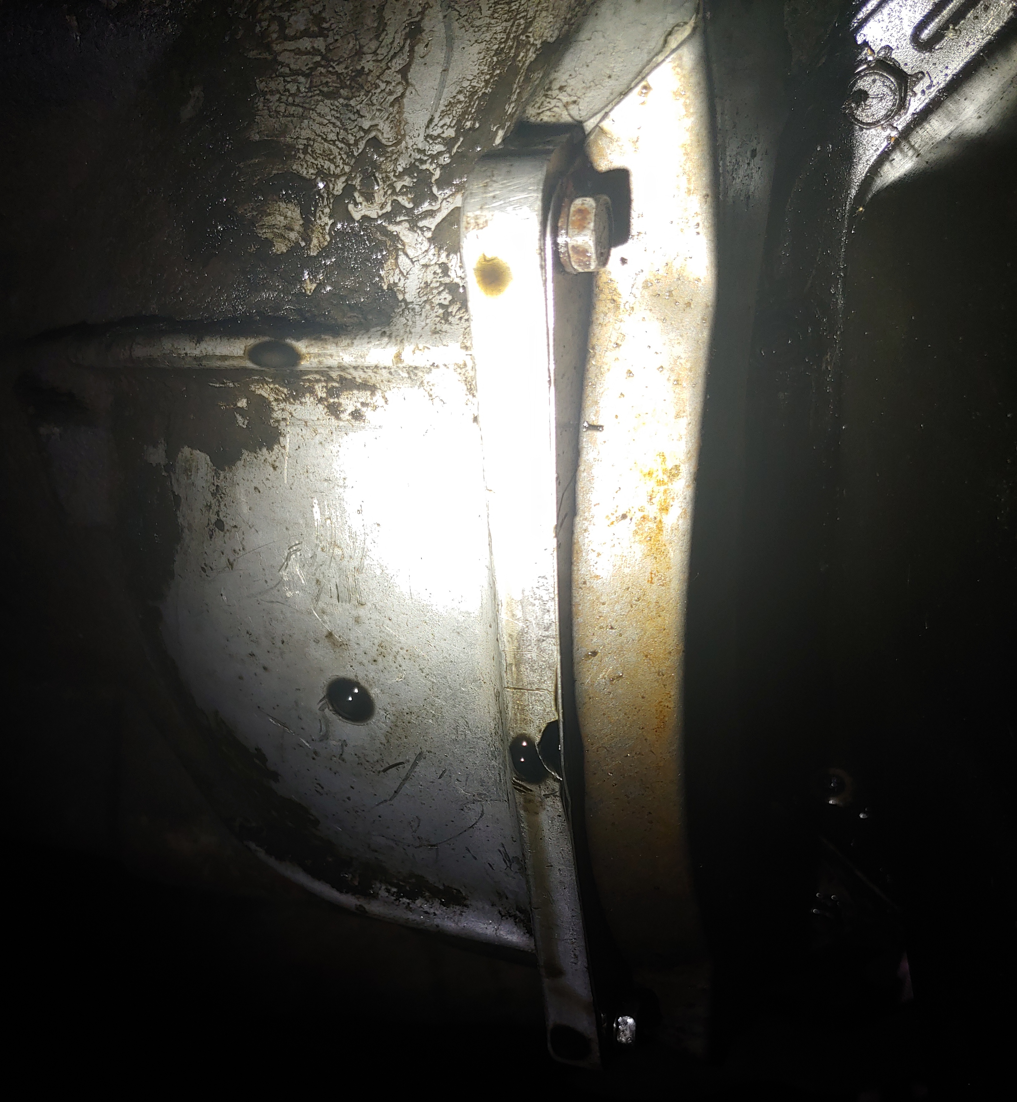

3. Капли на стыке коробки и движка: сальник под замену? Сколько примерно будет стоить ?

под пробкой картера алюминевое кольцо, че там за трубки не оч понятно, там у тя всё засрано маслом, отмой

похоже трубки на масляный радиаторалексей - Маленький Мук писал(а): ↑ , че там за трубки не оч понятно

А как с каплями на колоколе коробки? Менять сальник?

Сальник менять есть гимор, он стоит в своем корпусе и забивается изнутри в его. в отличае от бузинового мотора
но всё решаемо если есть руки
