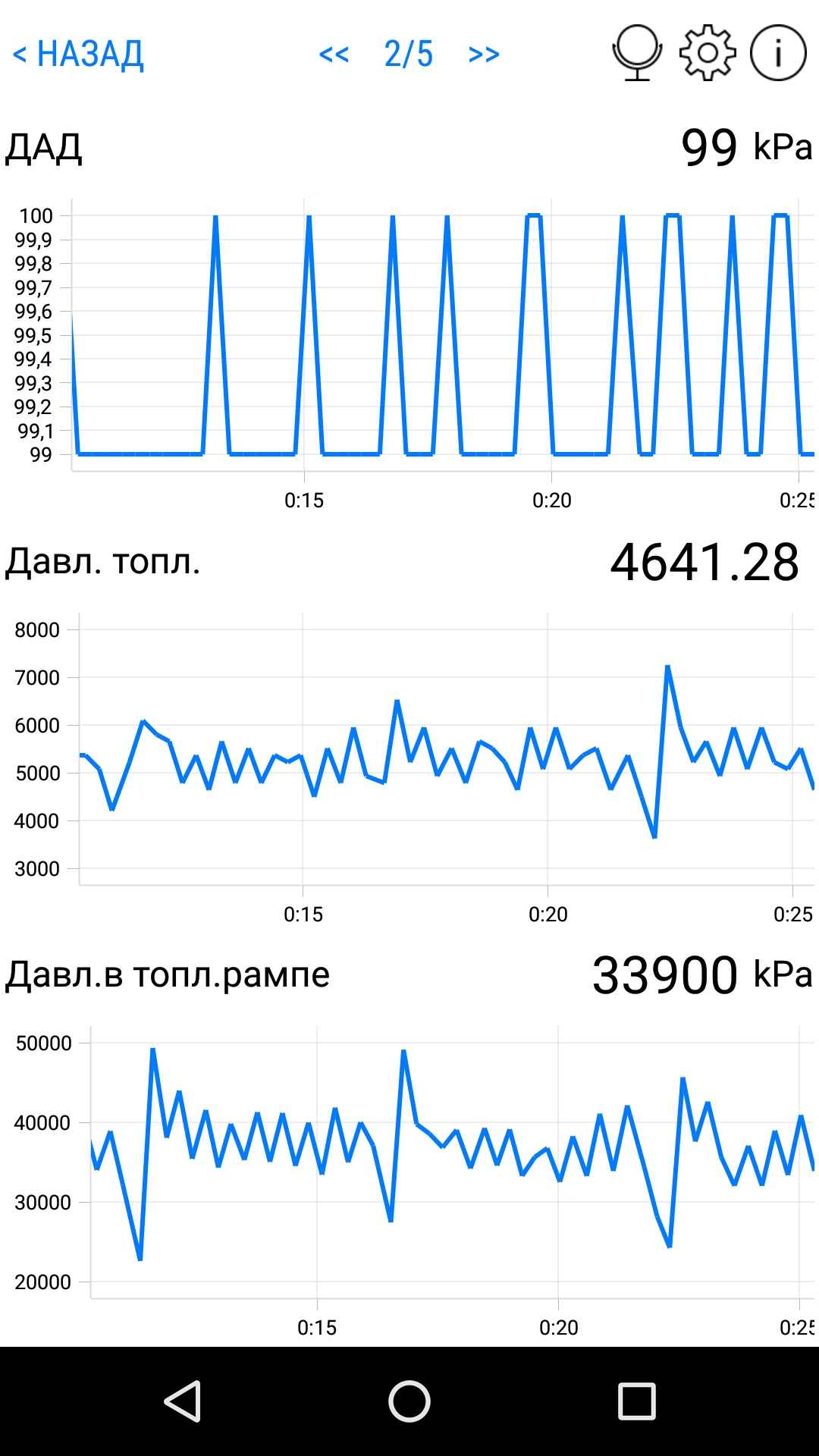

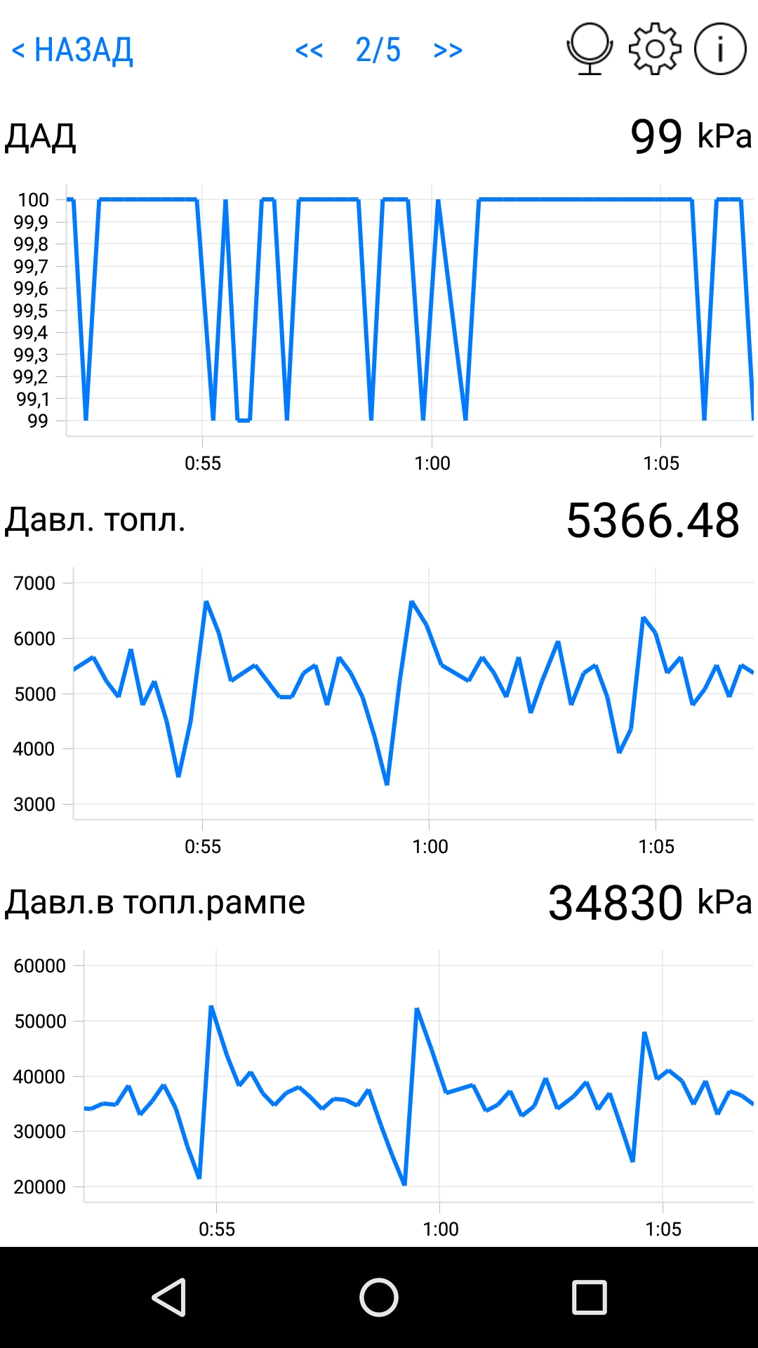

Недавно началась такая фигня - после запуска на холодную, вроде бы работает нормально, но периодически как-бы пытается заглохнуть. Обороты кратковременно "проваливаются". Двигатель работает с какими-то запинками с интервалом примерно в 5 сек.
Программа Car Scanner при этом выдает такую информацию: В момент всплеска давления обороты проваливаются.
Имеет смысл заморачиваться с заменой клапана ТНВД?
Или для начала промыть топливную каким-нибудь ВИНСом?
И еще - такое проявляется после 2-3 дней стоянки. Если стоянка меньше суток - колебаний оборотов\давления после пуска практически незаметно.
P.S.: Пробег перевалил уже за 230 тыс.км.

Ну, в общем, поменял я этот клапан на ТНВД (новый 1460А037 почти четыре года катался в багажнике
). Все пришло в норму.
Двигатель работает ровно, без провалов. Давление не прыгает.
