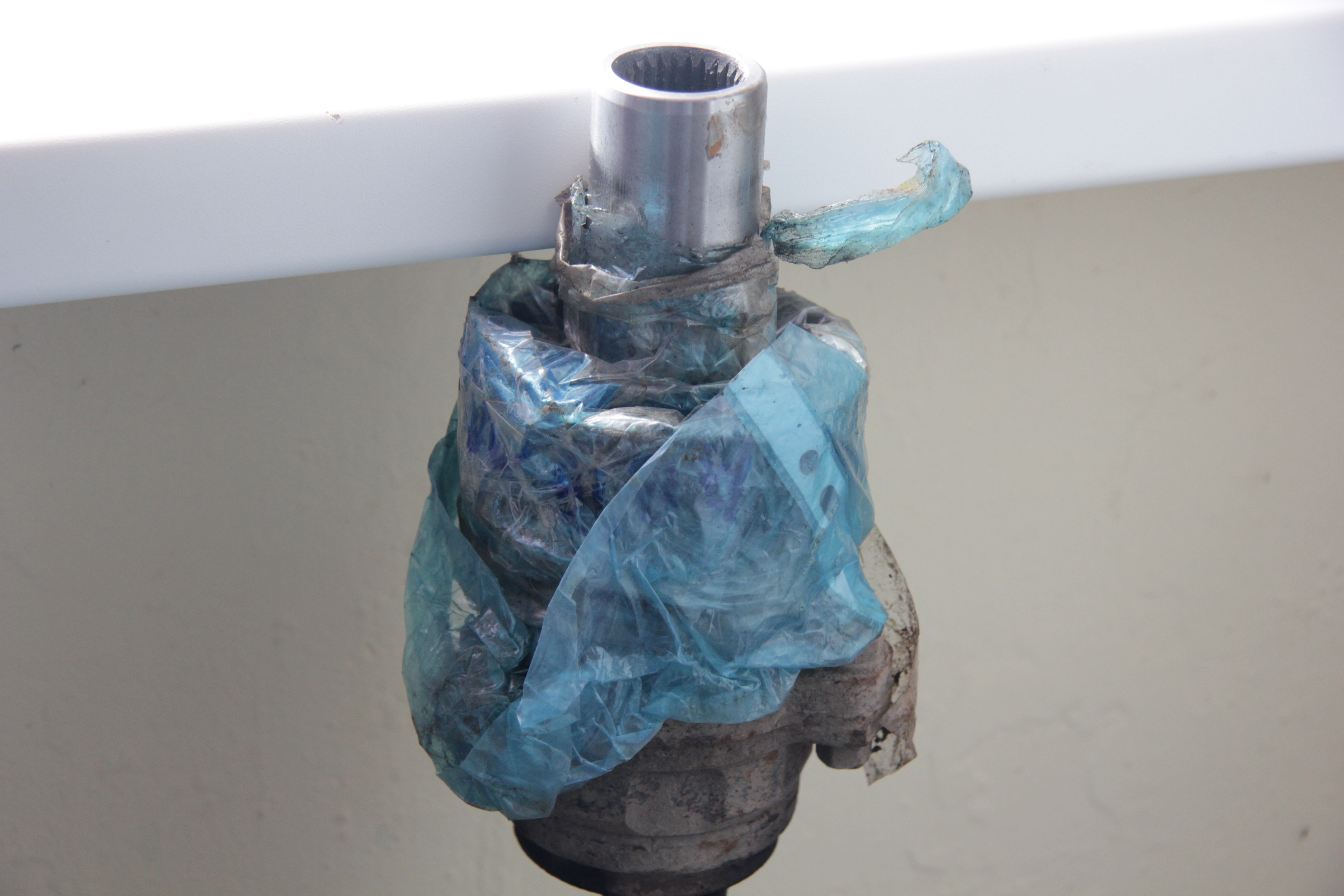

..Нужен ваш совет! Т.к. по любому придется менять привода(перед), подскажите, что лучше сделать, купить новые шрусы-(внешние) передних приводов и заменить, или полностью привода в сборе- Б/У?

ну эт нужно трясти и внутренние, их состояние каково? от того я плясать

Алексей, я почему речь завел за внешние, их же приварили, по этому я так думаю, что что то будет не корректно включатися, а так они без люфтов и прочего. Когда будут снимать раздатку, посмотрю на состояние приводов, может придется и целиком их менять, но хочется малой кровью, тем более если внутренние нормальные. Пара шрусов будет стоит где то 5 тыр., а привода Б/У, около 10т.р.алексей - Маленький Мук писал(а): ↑ ну эт нужно трясти и внутренние, их состояние каково? от того я плясать

Ну гранаты да где то по 2-3 рубля, но они китайшина
а привода из владика будут родными и по 4 рубля в сборе, максимум пыльники заменить

Еще порой внешние гранаты довольно сложно сбить , раз помница пришлось пилить болгарином гранату, не слезала ни в какую
залезь в барахолку мож кто продает,иль запроси, тебе нужны"большие" на 28шл(внутренние), это Спорты, П2 2.8 и 3.5л

А почему внутренние? Мне же нужны внешние, им же кирдык! И движок у меня 3L, или они одинаковые? И честно говоря, я уже не пойму, у меня первый Спорт или второЙ? Внешне, вроде они одинаковые, или я просто не вижу отличий?! Когда искал з/ч, то тоже сомневался к которому искать? По поводу приводов я с тобой согласен, лучше взять б/у в сборе если все Китай, на другие машины я отдавал предпочтение SKF или что то подобное.алексей - Маленький Мук писал(а): ↑ тебе нужны"большие" на 28шл(внутренние), это Спорты, П2 2.8 и 3.5л
P/S.... Кстати пыльники на привода, с чего нибудь подходят, а то и на них цена по оригиналу будет конская!
