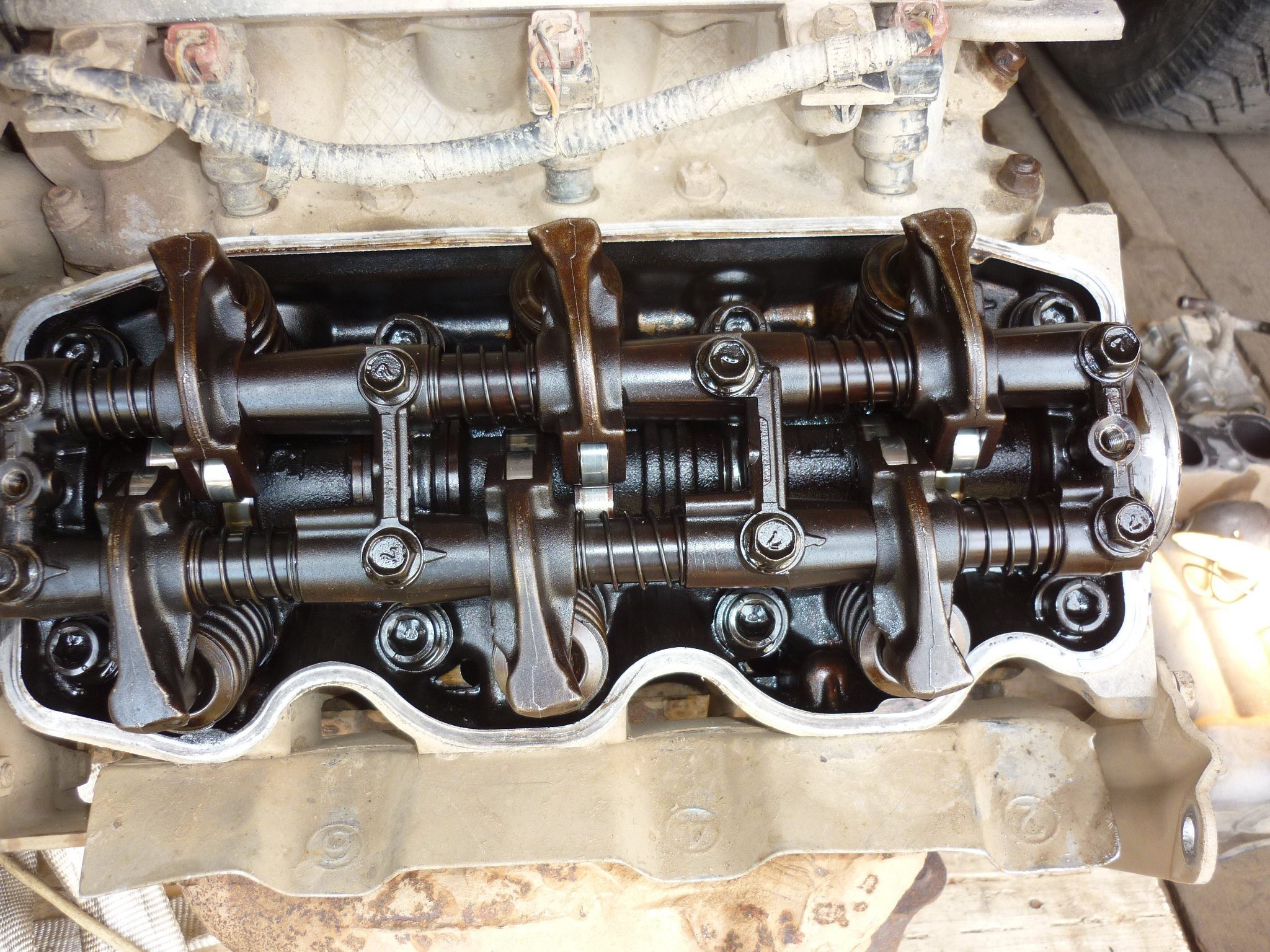

Я досканально не проверял с престрастием, этот коллектор, просто снял с другого рабочего мотора.triode-master писал(а): ↑ Что мой, что твой были кривыми, оба шлифовал.
Вот он, кстати, на фотке (на номера прокладки не гляди, она какая-то левая, задом на перёд)
Этот мотор мне достался от одного спортсмена, весь был в грязи, тот даже не помыл его.
Подсеканий я не увидел, но, думаю, там бы грязи не было.

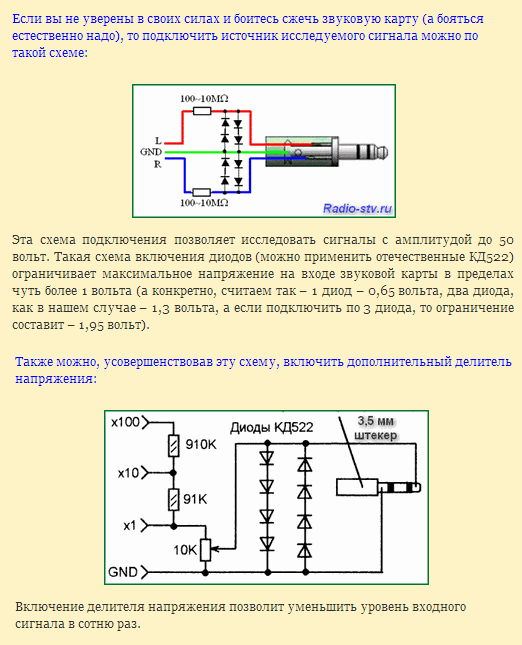

В общем смотри, как из ноута сделать осцилограф:triode-master писал(а): ↑ Конечно интересно. Я в любом случае ищу пути решения.
Для начала нужно сделать небольшой адаптер, чтоб защитить вход от перегруза,
и вторая его функция- делитель.
Можно собрать верхнюю схему
Диодов достаточно по две пары на канал.
А вот делитель лучше сделать не так как на нижней схеме, а более гибкий- по два переменника на канал.
Первый канал: первый переменник - 1мОм , второй- 22-47кОм.
Второй канал: первый переменник- 100кОм, второй- 10-22кОм.
Первый канал больше заточен на искру (помеха от ВВ-провода), второй- под всё остальное.
Но и первым можно снимать практически всё.
В качестве крокодила для ВВ хорошо подходит мелкая канцелярская прищепка. Её (прямо саму прищепку ) желательно подцепить последовательно через резик большого номинала (скажем 1мОм), а потом уже на провод подавать. Так помех меньше расползается.
Кстати, естественно, провода экранированные или коаксиальные метра по 2.
Всё, приблуда собрана!

Ты знаешь вроде как все коллектора после антифриза кривые.
Прокладка не левая, просто большинство неоригинальных из наборов с перепутанными цифрами.
Я купил последний раз оригинал, там цифры нормальные, но визуально не кажется что сильно качественнее чем предыдущие китайские.
Старые я снял, были целые, блестели, это за более 4 лет работы, можно было обратно ставить, я так не делаю.
Резисторы какой мощности лучше использовать?

Да пофигу, там тока-то большого не будет... Лишь бы удобно было крутить.triode-master писал(а): ↑ Резисторы какой мощности лучше использовать?

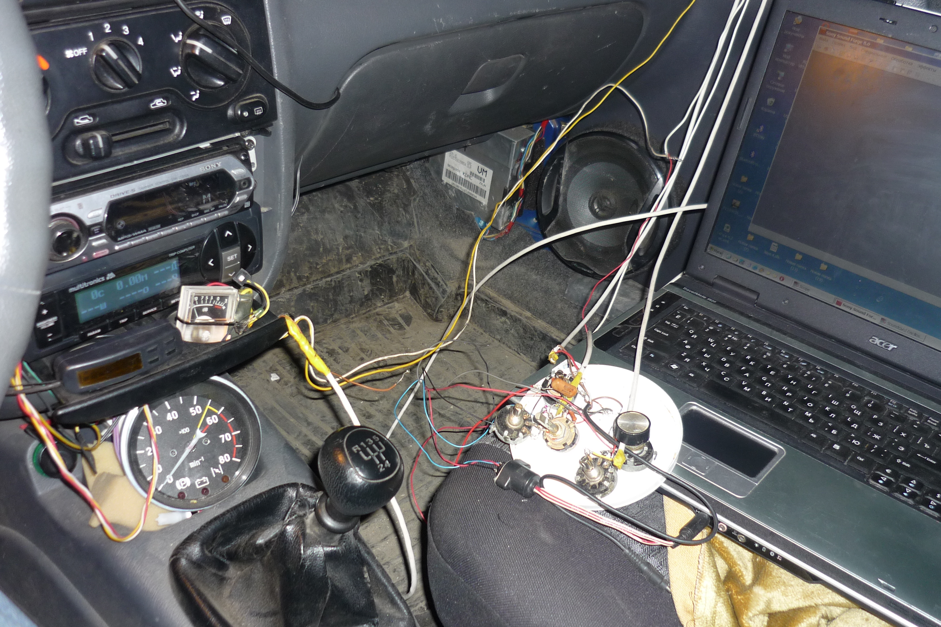

Всё почти как на усилителе
Вот старую фотку нашёл своей холобуды, выполнена на крышке от майонеза
Да, кстати, сейчас ещё внимание обратил на нижнюю схему (что в пред. посте выложил).
Там есть косяк!
ОБЯЗАТЕЛЬНО нужно перед диодами поставить последовательно резистор где-нить 20 кОм.
Иначе при выкрученных на максимум переменниках ток через диоды не ограничивается и можно что-то упалить.

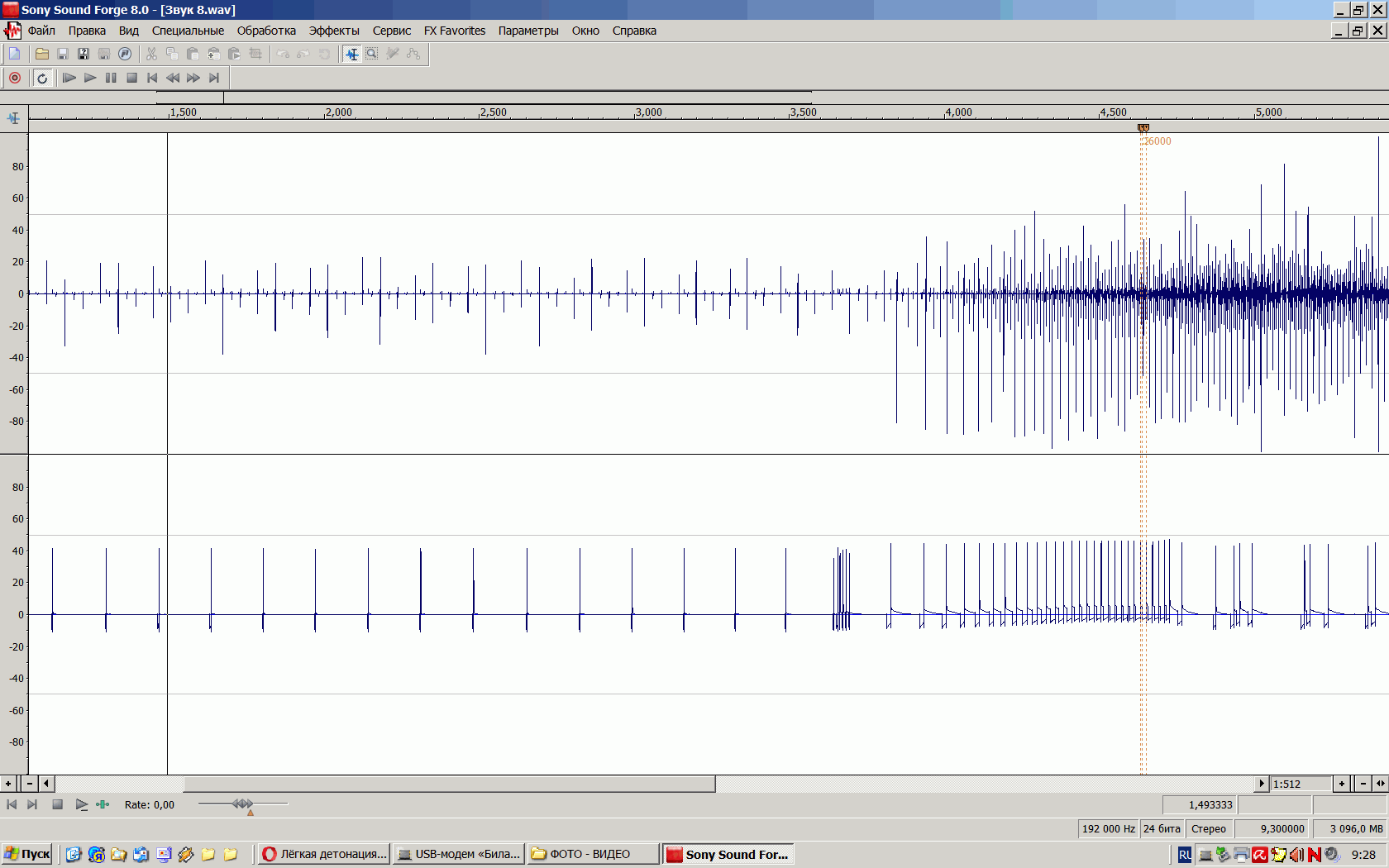

Ну и отлично! Значит тебе проще будет.triode-master писал(а): ↑ Кстати я использую Sound Forge 5 , он самый быстрый.
Я сам начинал с SF4, дошёл до 11 и вернулся к 8-й версии.
В принципе отличий от 5-й там немного.
Главное настроить её под аудио-карту, а то они по умолчанию пишут с дискретизацией 44100 гц, а этого мало. Квантование (бит) практически пофигу какое, а вот дискретизацию надо на максимум ставить, какую карта поддерживает. В меню при записи это настраивается...
И ещё момент, при записи не старайся делать сигнал на максимум, лучше меньше сдалать, а потом при обработке усилишь, сколько нужно.
Иначе можно его заклиповать (т.е. зашкалит).
Вот тебе как пример скрин одного моего сигнала.
Это разгон мотора, стоя на месте при резком нажатии газа в пол.
Верхний сигнал- искра 1 цилиндра, нижний- сигнал одной из форсунок.
Левая часть картинки- ХХ, правая (после 3,5 секунды) - разгон КВ.

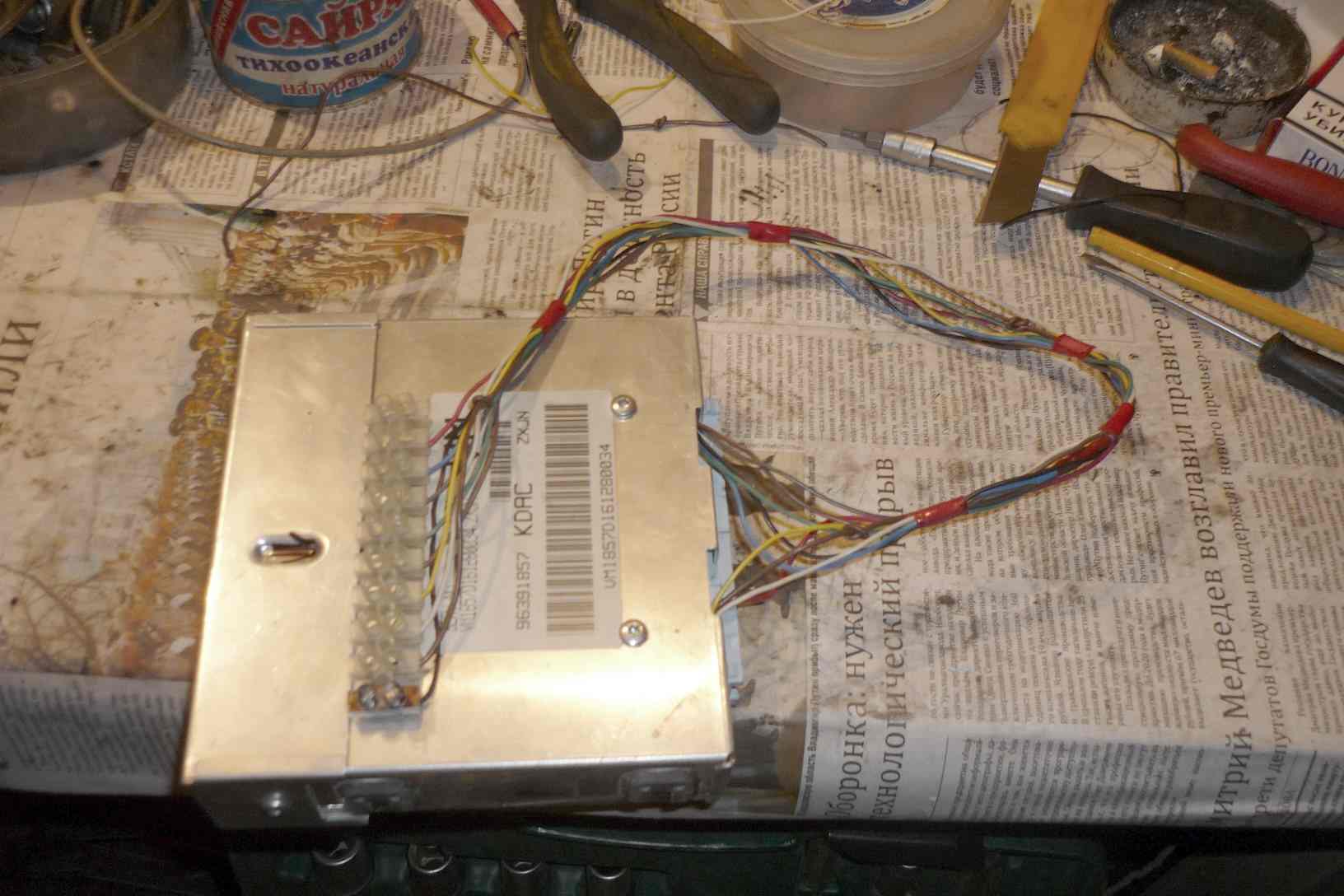

Для пытливых, покажу, как сделано у меня
Всё просто и удобно практически на все случаи...
Это ЭБУ от другой моей машины Ланос
Т.е. я вывел наружу провода от необходимых сигналов на внешнюю колодку.
Эта колодка болтается под панелью, и в любой момент, к ней можно законнектиться.
На Паджере я сделал немного по-другому, припаялся к косе возле ЭБУ, колодка болтается в районе бардачка, всегда доступна.
