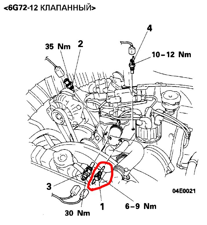

Блин, забыл уточнить. Конечно возле термостата. У меня МКПП поэтому вместо заглушки (поз.1) ввернул датчик.

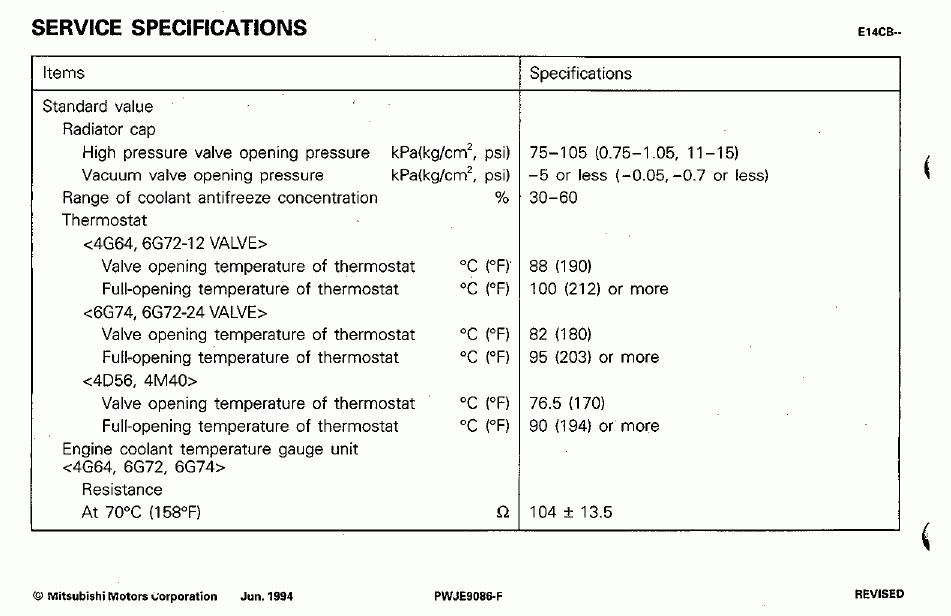

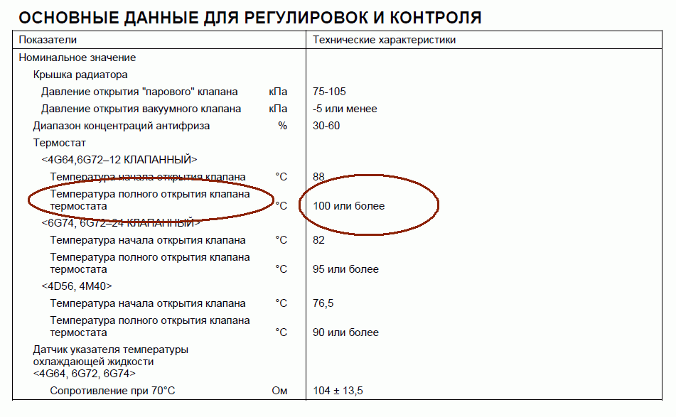

Странно это как-то..."или более". То есть 110 это тоже в допуске?
В книге наверно проблема с переводом с оригинала...

Вот оригинал
