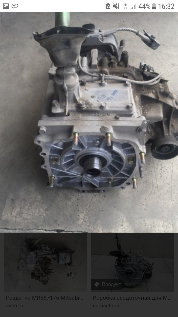

А у pajero/montero II с v4a51 коробкой другой крпус раздатки? Она не подойдет? Или от спортов?
Exist пишет что у меня установлена MR567176.
В то же время к акпп v4a51 пишет про SS раздатку MR580003 (ПАДЖЕРО 3 С 6G72) - может их можно махнуть. Судя по чертежу корпус одинаковый.
Неужели никто не сталкивался?...

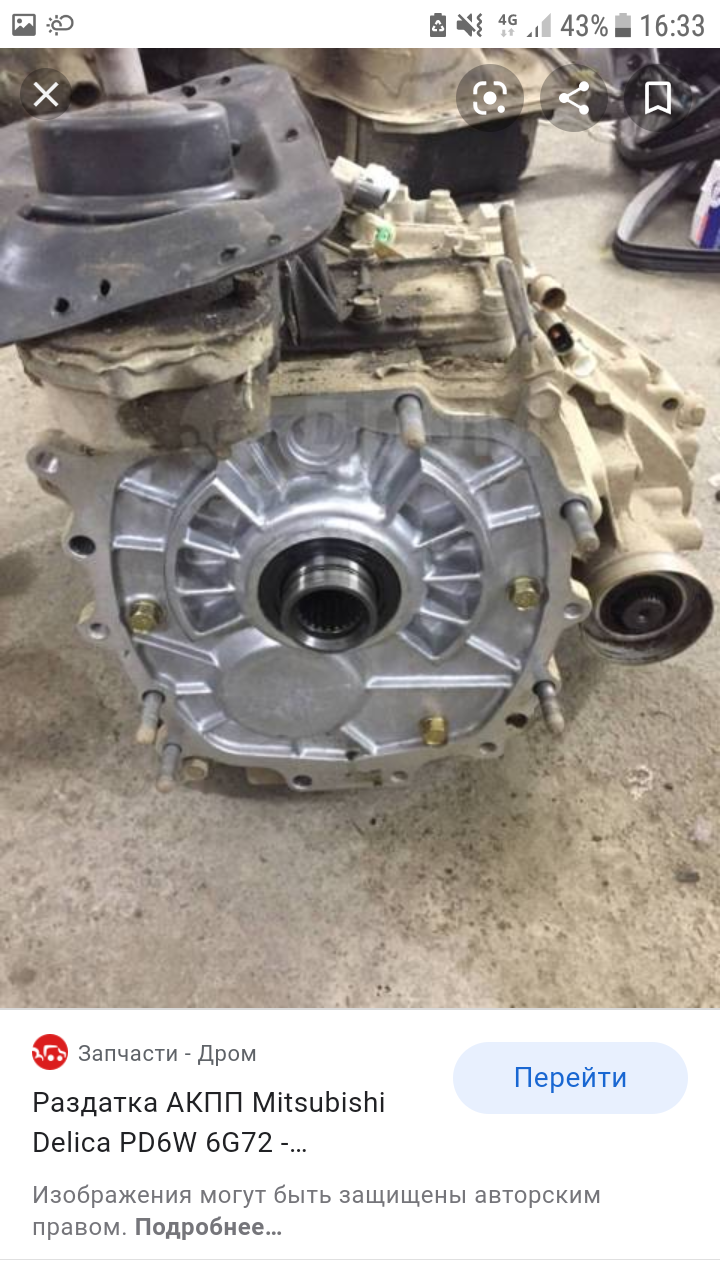

Также продают раздатку MR553967. Она вроде как под v4a51. Тоже не подходит???
Это MR553967 от делики, super select.
Это MR567176 которая стоит у меня

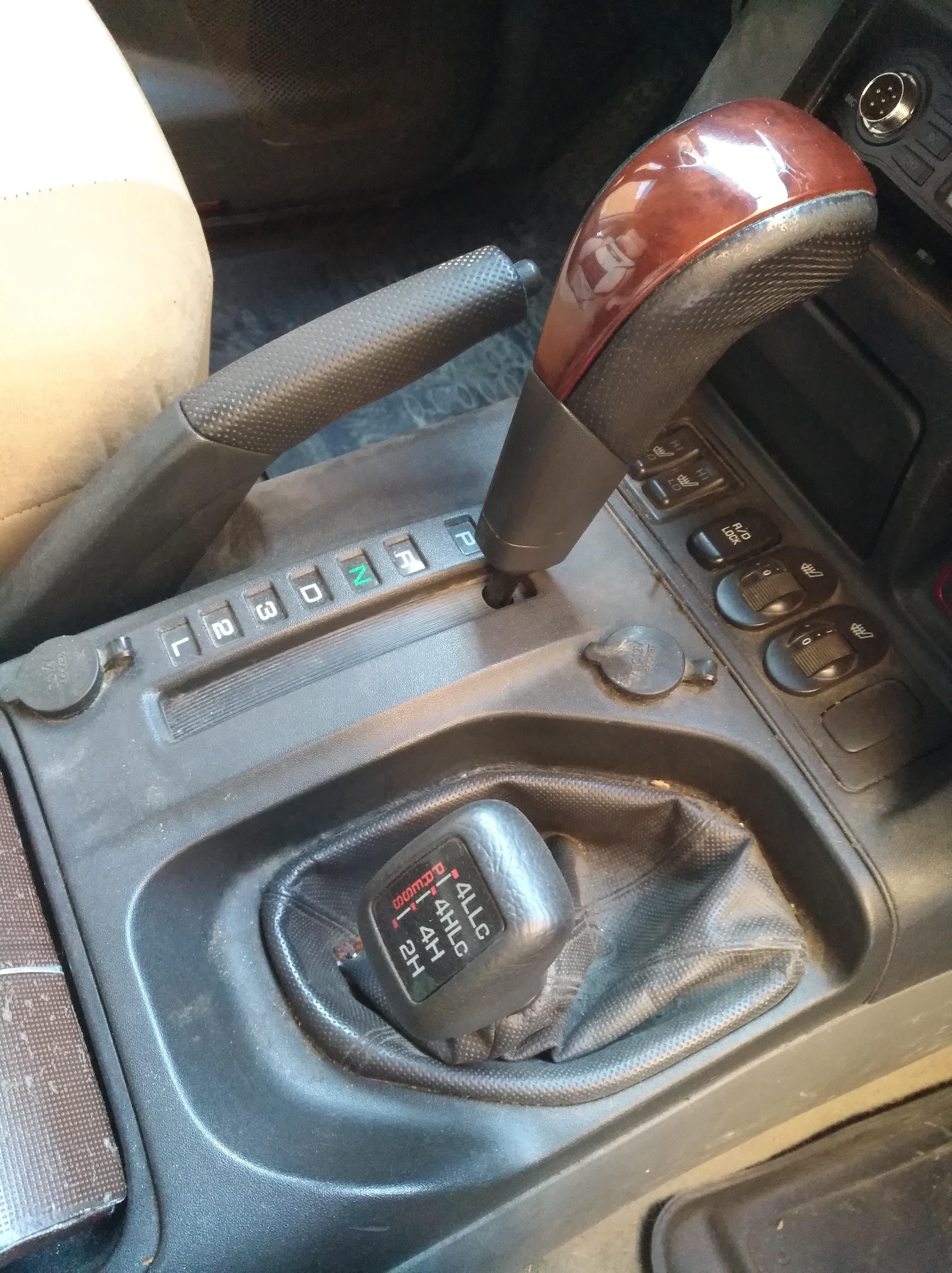

srtatig писал(а): Также продают раздатку MR553967. Она вроде как под v4a51. Тоже не подходит???
на П-3 это не подойдёт от так у тебя ручка КПП и раздатки в машине выглядят? Эт какраз П-3 с v4a51 и раздаткой суперселект :;-): только у тебя на ручке раздатки 3 позиции, а не 4 как у мну ::-P:
Сообщения: 57273
Благодарил (а): 1018 раз
Поблагодарили: 4755 раз
Вопрос знатокам:можно ли поменять раздатку на Montero III
Ставите свои рычаг, крышку и вилки. И будет счастье.
