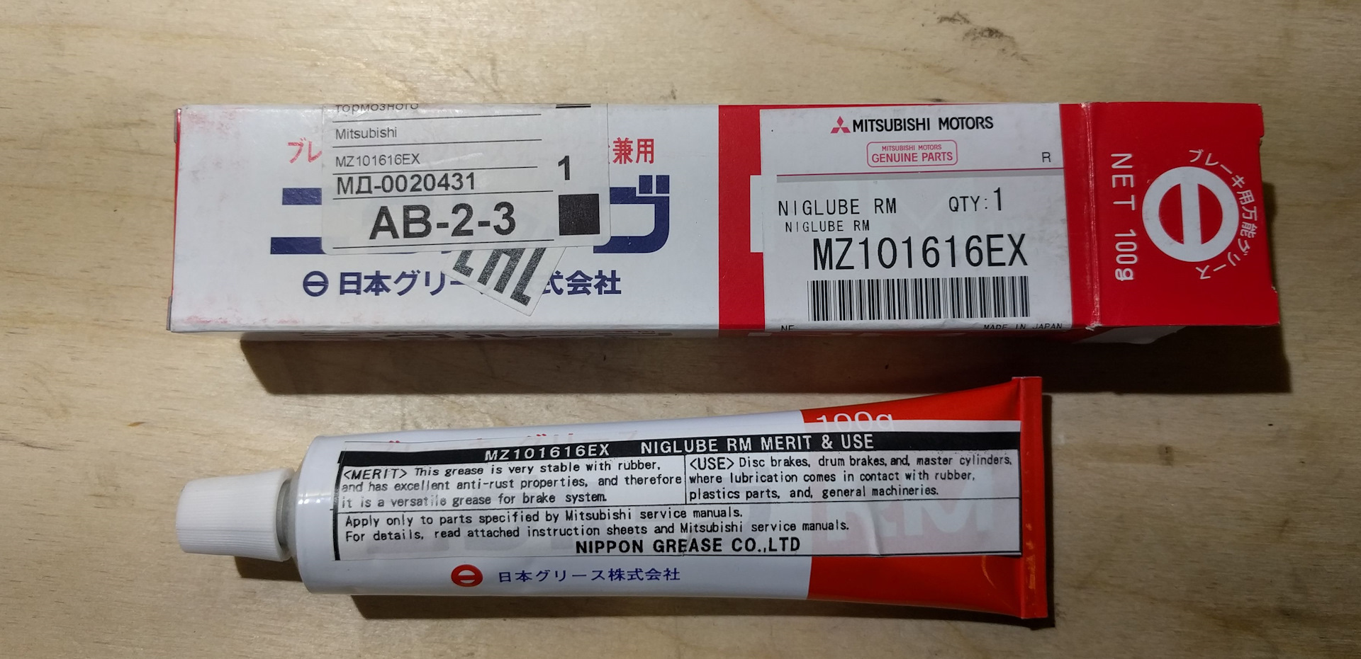

Сообщение Cruelll »
Chumahod писал(а): Только тойота оригинал. Остальное сильно отстаёт по всем параметрам.
Вот вообще неверная информация, 08887-01206 полигликолевая на литиевом мыле, розовая, более старое поколение, чем оранжевый Niglube RM от мицубы(тоже полигликолевый, но у него температура термостойкости выше)
Поэтому в ремкомплектах мицубиши для суппортов типа акебоно(железо по железу пальцы пашут) лежит розовая для поршня и его резинки - подешевше, и ниглюб РМ для пальцев - подороже.
Поэтому намазать везде Niglub RM - вообще не ошибетесь. Если дорого - то TRW PFG110 (тоже полигликоль и недорого)
Но только не тойоту 08887-01206 покупать задорого - ЭТО ЛИШЕНО СМЫСЛА, лучше Niglub RM
Силиконовые смазки пальцев в суппорта, где железо по железу работает - нельзя, они очень плохо сопротивляются фреттинг-коррозии и не предназначены для суппортов акебоно.
Всякие шрус смазки и прочее гумно на минеральной основе приводит к разбуханию резинок из EPDM и потом вперед за новым ремкомплектом.

Cruelll
Сообщения: 313
Зарегистрирован: 12 июл 2012, 14:26
Откуда: Екатеринбург
Поблагодарили: 28 раз
Какой смазкой смазывать направляющие суппортов ?
Сообщение Cruelll »
Chumahod писал(а): Соглашусь. Но тут как раз тот случай, когда добра от добра... митсубовская как ни странно, менее водостойкая - это факт из опыта, при чём не только моего
Ещё вот эта смазка неплохая
Ну это субъективщина может быть, они обе полигликолевые и обе смываются если купать в открытую, увы.
Пластилюб - минеральная антипригарная резьбовая бентонитовая паста, этим гумном тока обратную сторону колодок мазать можно, как антискрип, да и там смоет нафиг. Пальцы мазать ей и не дай бог суппорт на нее собирать - мрак.

Сообщение Cruelll »
Chumahod писал(а): Увы, факт! Тойотовская "живёт" при прочих равных гораздо дольше. Повторюсь, опыт не только мой, и не только клубного сервиса
У меня ниппон гризовский ниглюб рм живет годами и на втором по счету мпс1 и всё отлично. Более древняя разработка тойотовский от космо-ойл розовый 08887-01206 в своё время точно также не спас задние стоковые тормоза и сейчас там стоит нержава собранная на ниглюбе рм. Субъективщина может и оказаться от слова тойота на тюбике, подобно как много другого вокруг этой марки.
Спорить далее тоже нет желания.
