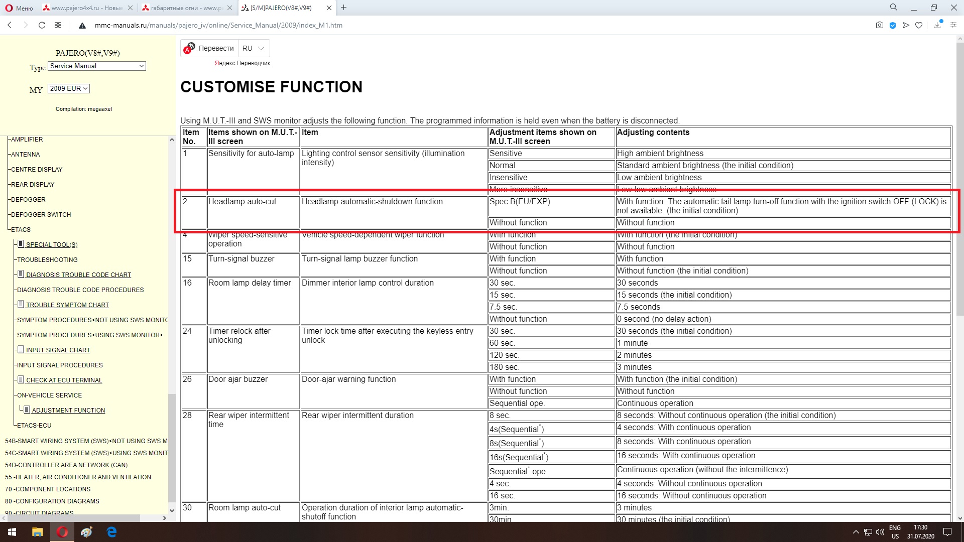

Доброго Всем здоровья! Паджеро 4 2007 года, бензин 3 литра. Пожалуйста, подскажите, может кто сталкивался с такой проблемой. При ночной езде все освещение работает нормально. Останавливаюсь, глушу машину, оставляю габариты включенными и выхожу из машины и обнаруживаю, что габариты не горят. Что может быть? Заранее благодарен за участие.

Скорее всего комплектация с проводкой такая (Если не поломка). На моем П4 такого нет, а вот на Рено так же- глушишь с вкл. габаритами, дверь водитея откр. они гаснут и выключается магнитола. Приходится дверь открывать, потом вкл, потом дверь закрывать. Но для П4 такого года это странно - япы с таким не заморачиваются, может сигналка какая.

У меня так же 2007 года, 3 литра.
Глушу на габаритах-габариты продолжают светить..

Есть такое. Открываешь двери и они тухнут.На заведенном не будут тухнуть при открывании двери. Только не лезь в проводку и тд, все стандартно.

Проверил с закрытыми и открытыми дверями, горит все равно и зуммер пищит.

у меня тоже габариты горят при заглушеной машине. Ближний если оставить вкл, то гаснет через несколько сек после открытия двери.

Нужно у дилера программировать.
