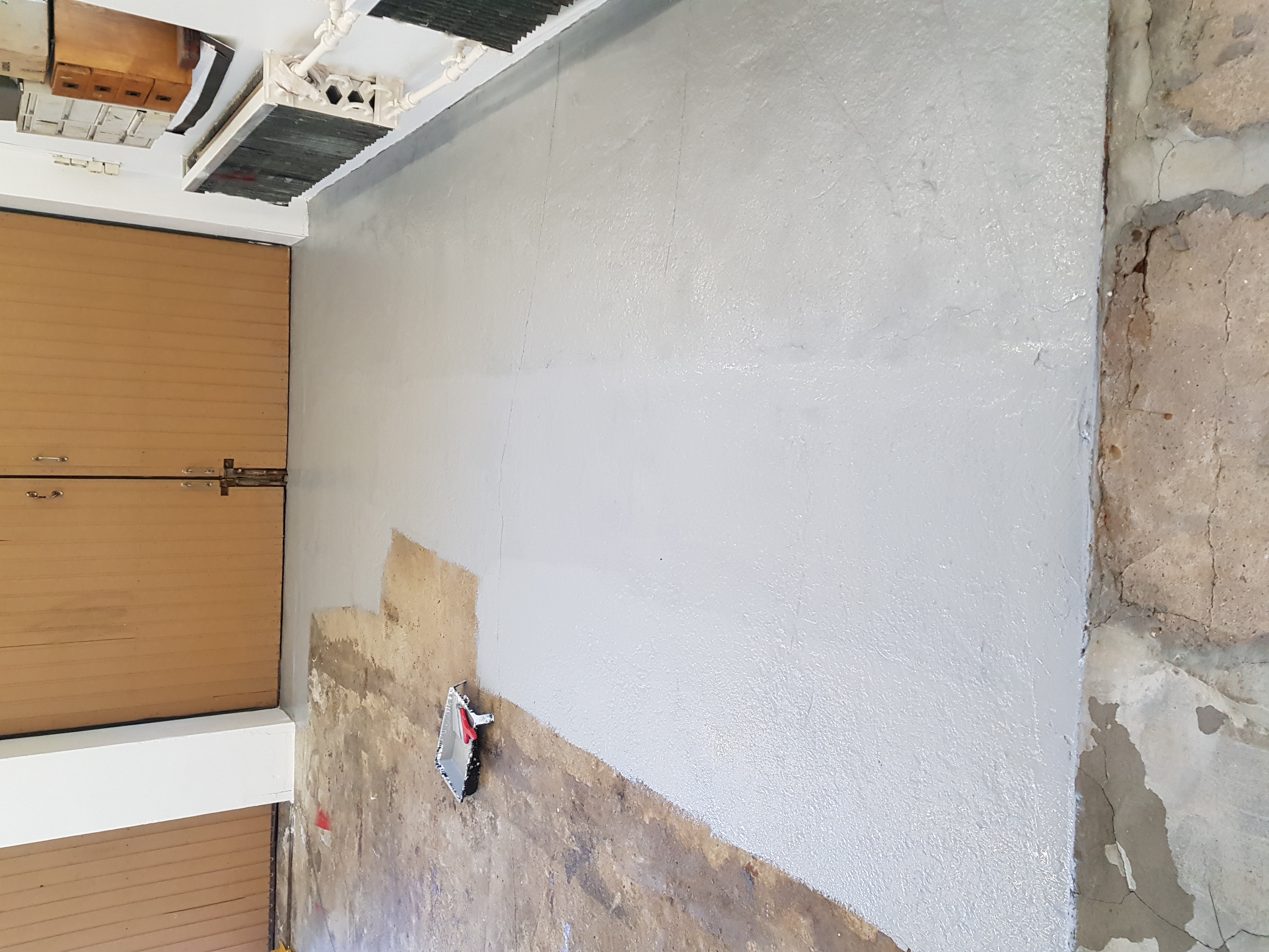

Пол покрасил. Краска текс для бетонных полов сохнет долго. Шипами пока не катался. Передвигал стеллаж краска выдержала. Из минусов долго сохнет. Из плюсов становится как камень и хорошая укрываемость. Там где скопилась в выемках засохла насквозь слоем около 2мм без морщин.

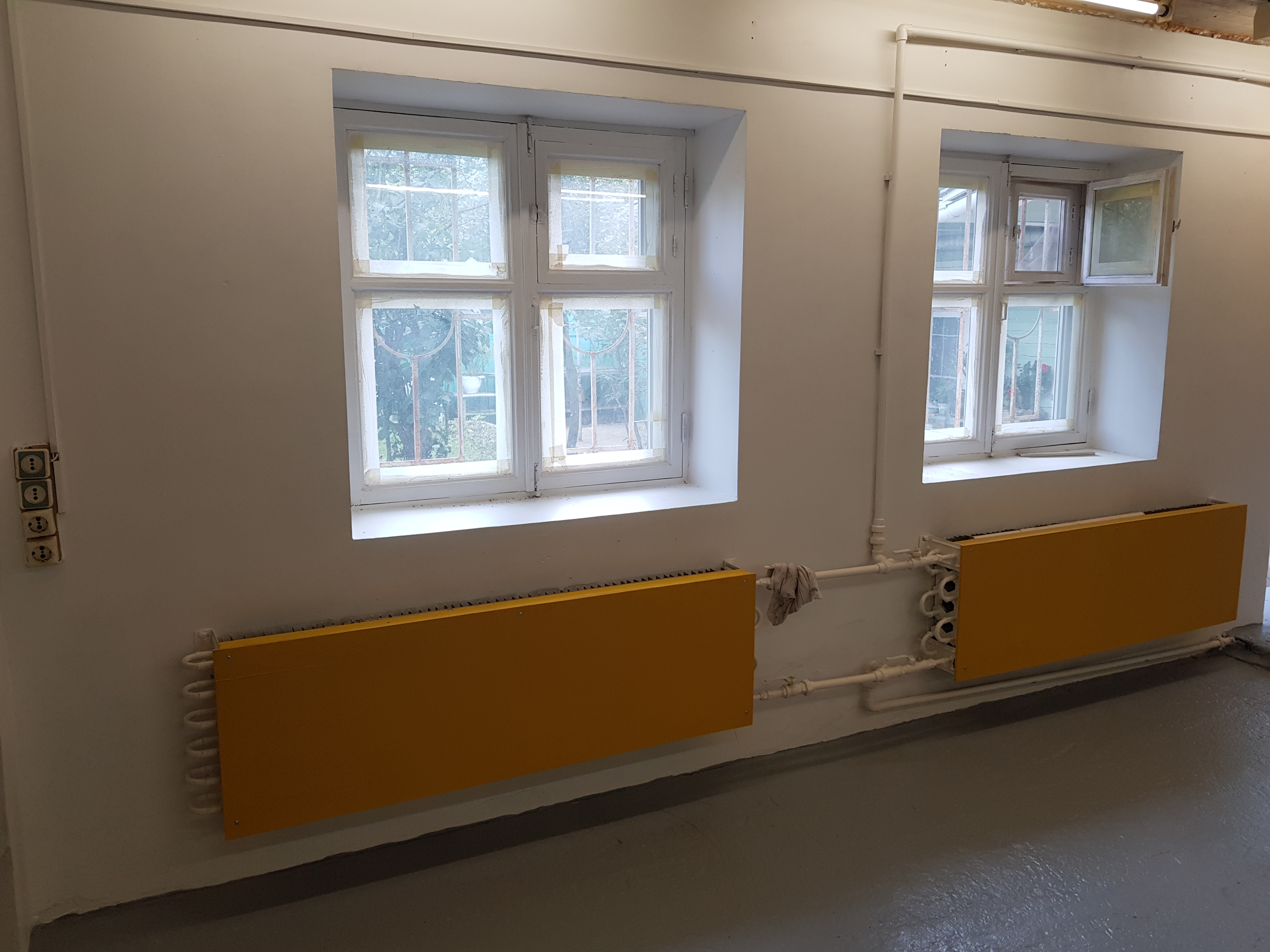

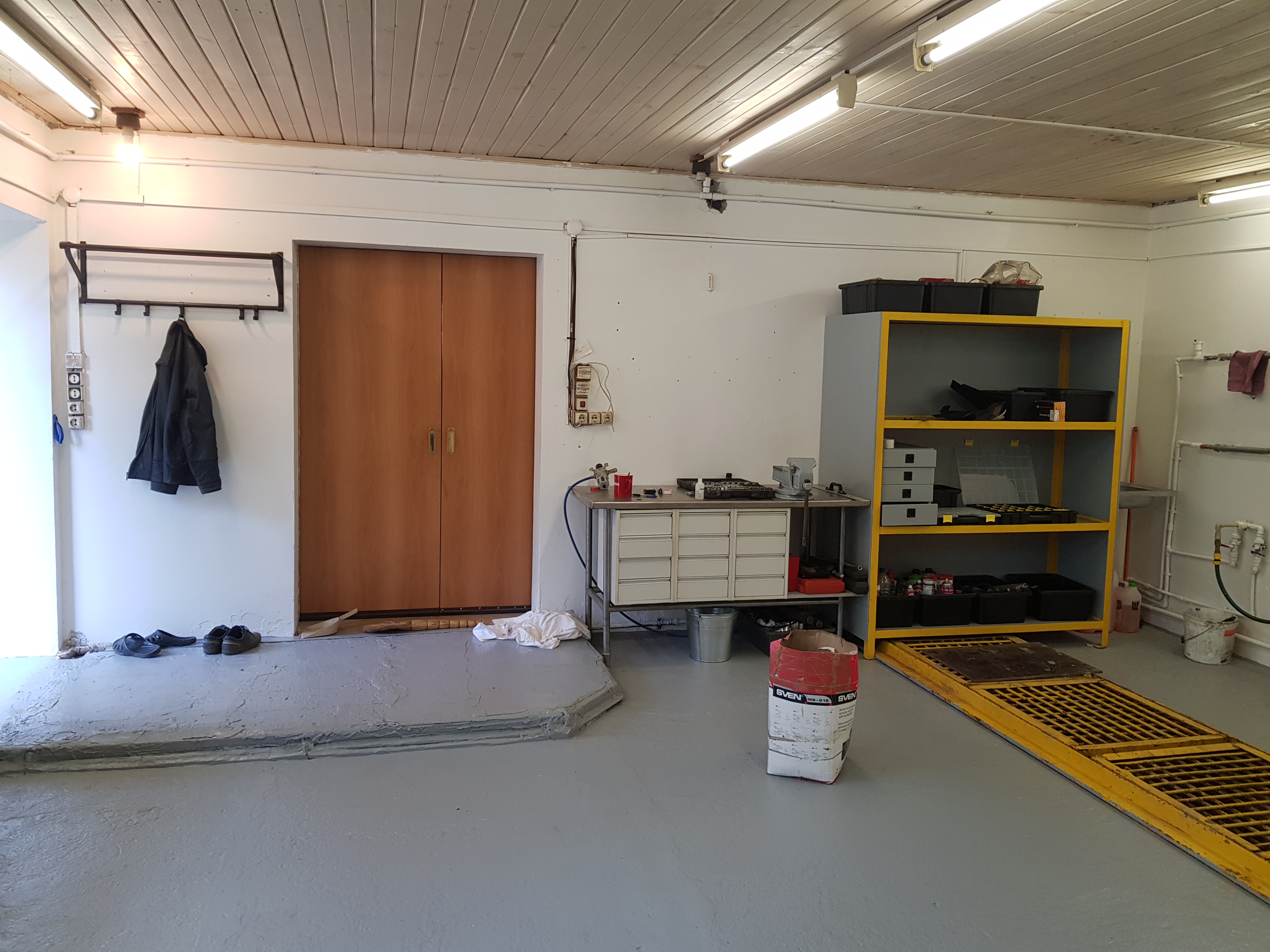

Минус в том, что вход в дом только через него. поэтому и решил облагородить. До этого как пещера каннибалов был.
Теперь потолок осталось сделать. И блин самое сложное - заставить себя за порядком следить
А так да, збс гараж. Горячая вода тепло, яма авд стационарный и холодильник с пивом за стеной))

Как то так... места не оч много было. Второе фото сверху деревянные двери это в жилую зону. Слева от них на фото не видно дверь наружу. За деревянными дверями тамбур из него вход на кухню и в сан узел+ проход на второй этаж там 2 жилые комнаты и тамбур и внимание! На этом месте все начинают акуевать... проход в дом родителей по 2му этажу.

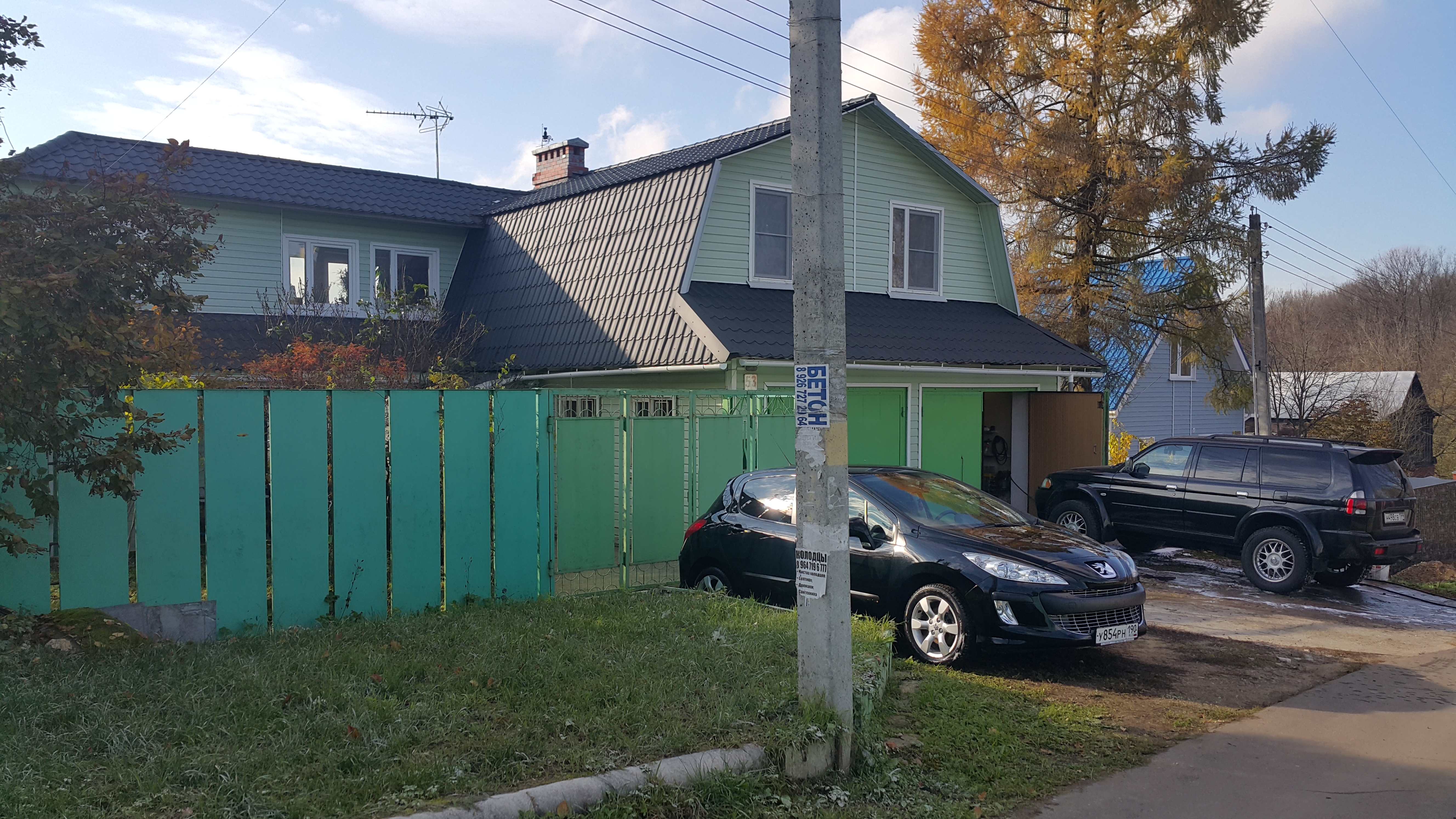

Садовый участок. Снаружи как то так. Строилось все это 20 лет назад. Началось с того, что батя решил железный гараж сварить. И тут понеслось, раз уж строить то под 2 авто, хорошо бы яму, подвал для котла и прочего гвс, и лучше каменный и с комнатами сверху а там уж и до перехода в другой дом додумались
