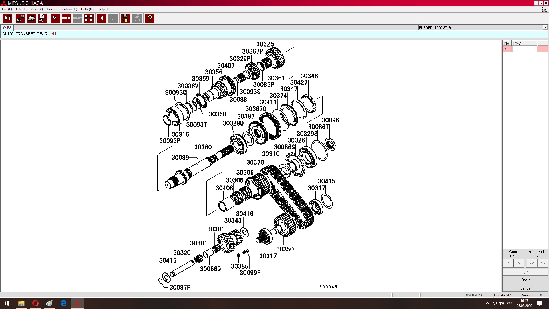

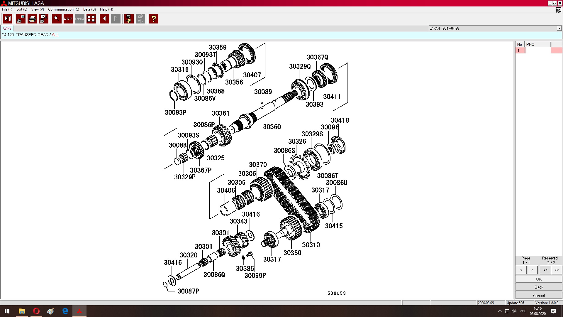

Что на что ставили.
Какой спорт, какая Делика?

В принципе пофиг.
Всё работает как и должно.
Найди различия.)

На Делике не было изя-селект, а значит и нет синхронизатора.
Тоесть включение только на месте или играя газом/тягой.

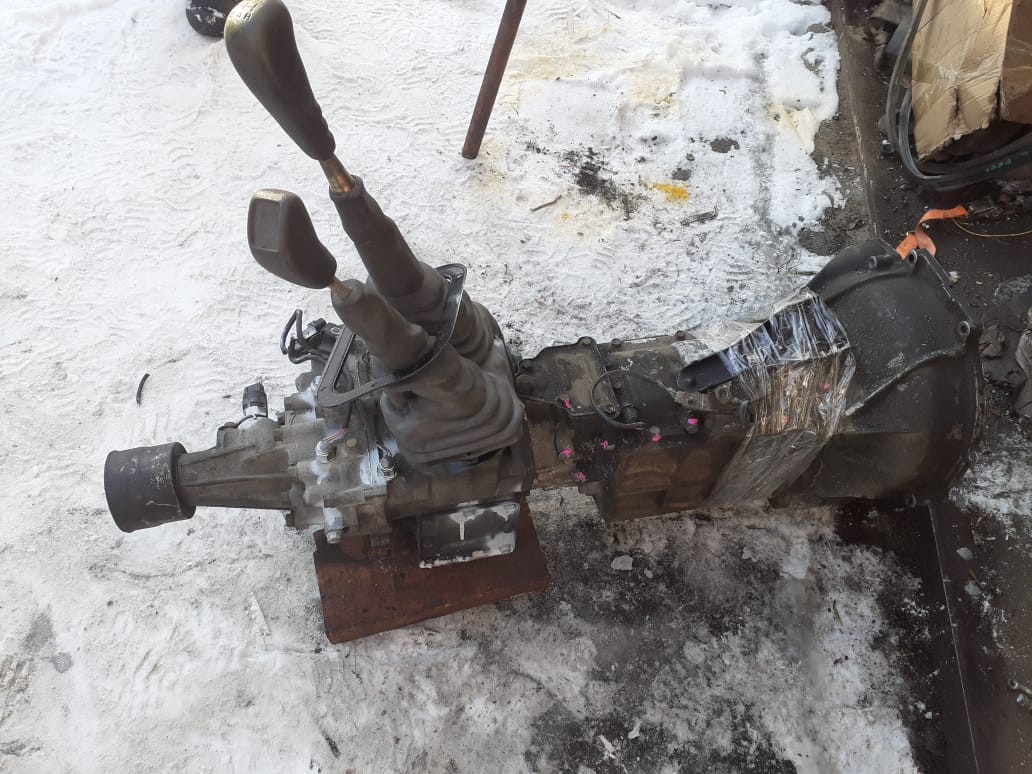

Наверно не с делики
Юра у тебя брал - ты сам говорил что редкость у вас такая раздатка с мотором 4д54 вроде была
вот эта раздатка стоит сейчас на моем леворуком спорте
фото ты мне присылал
