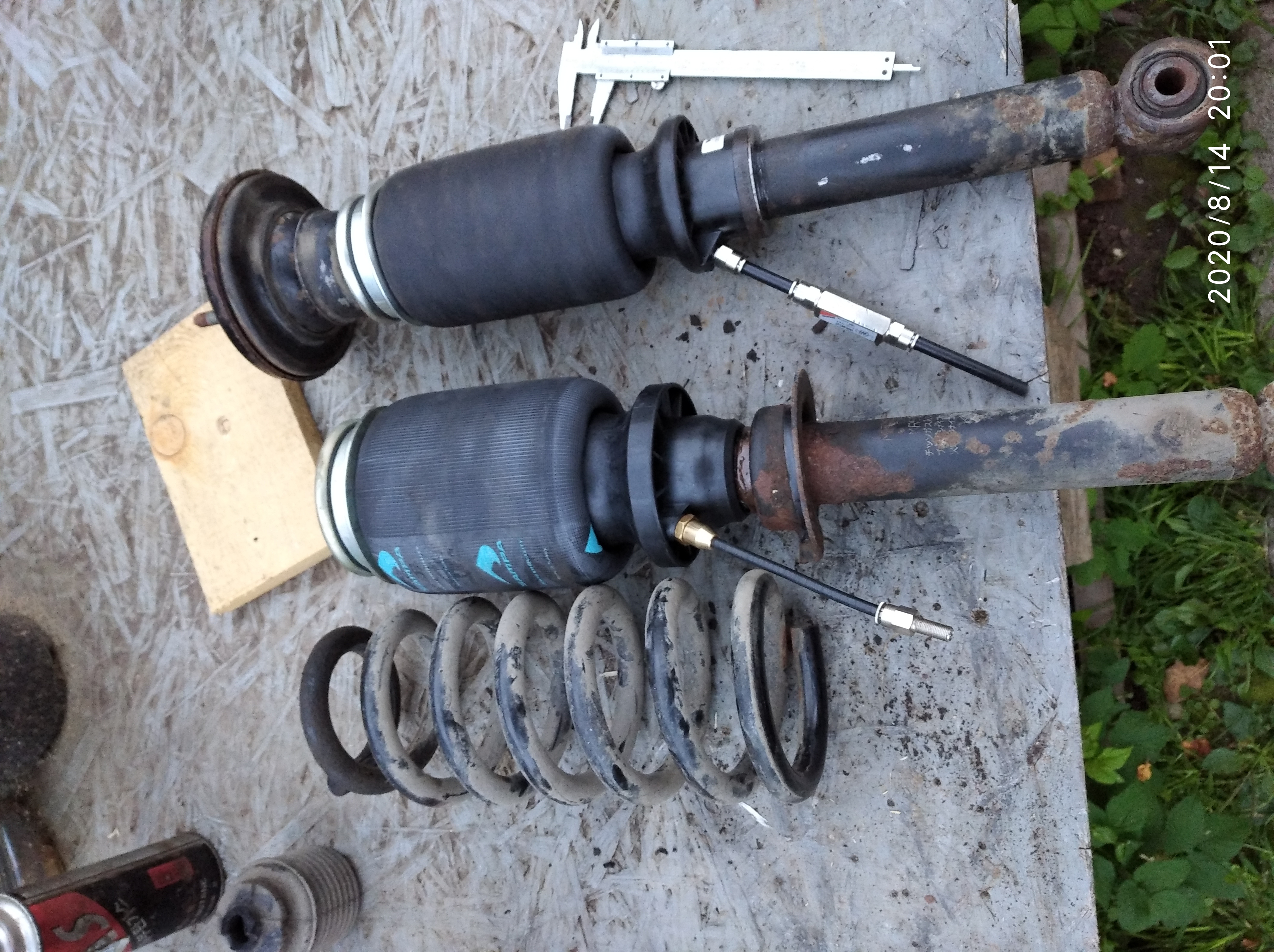

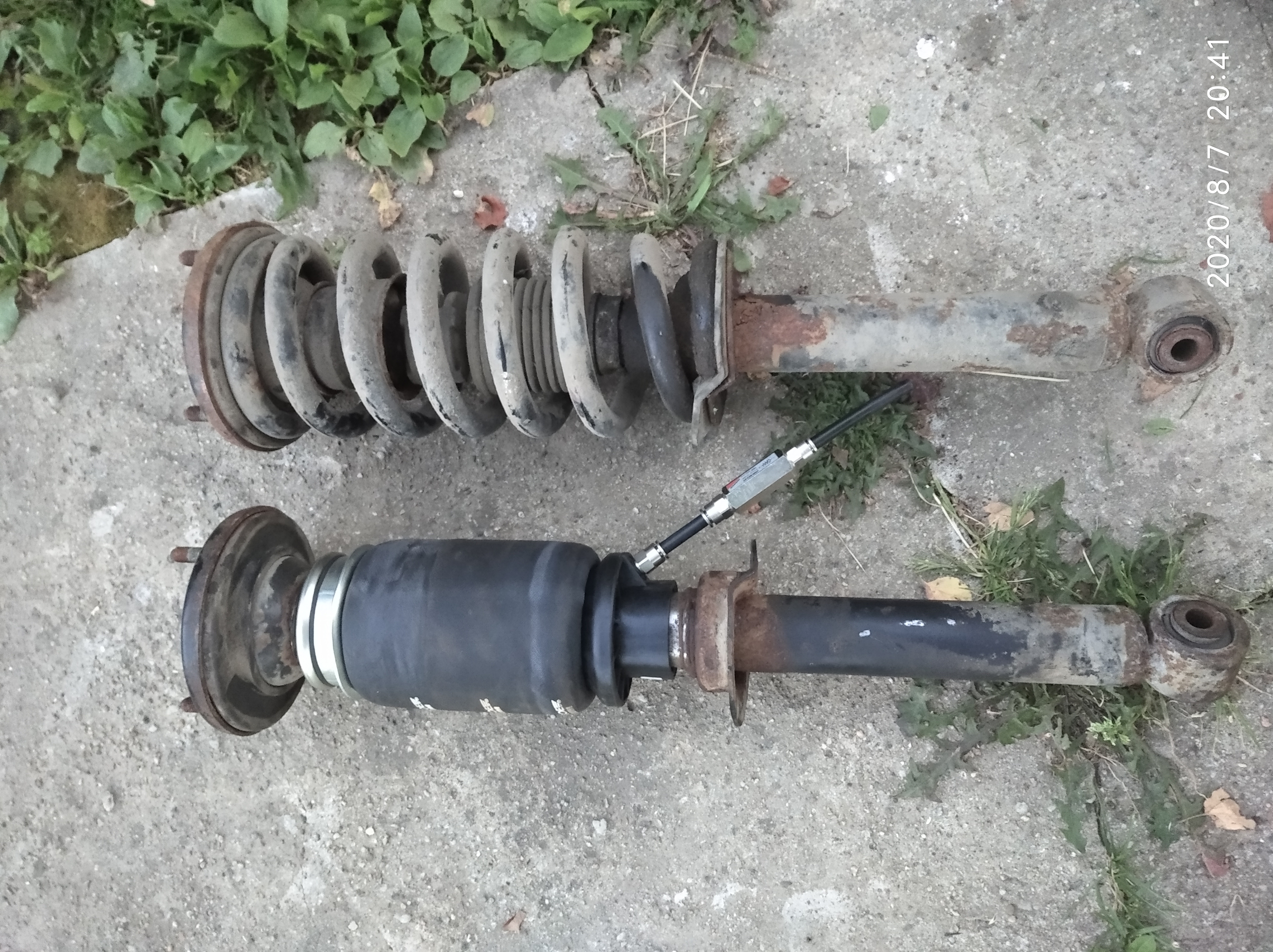

И так на просторах интернета выяснилось, что для этих целей отлично подходит.... пневмоподушка от кабины Скания.... Осталось понять как и на сколько.
Ради эксперимента была приобретена такая подушка

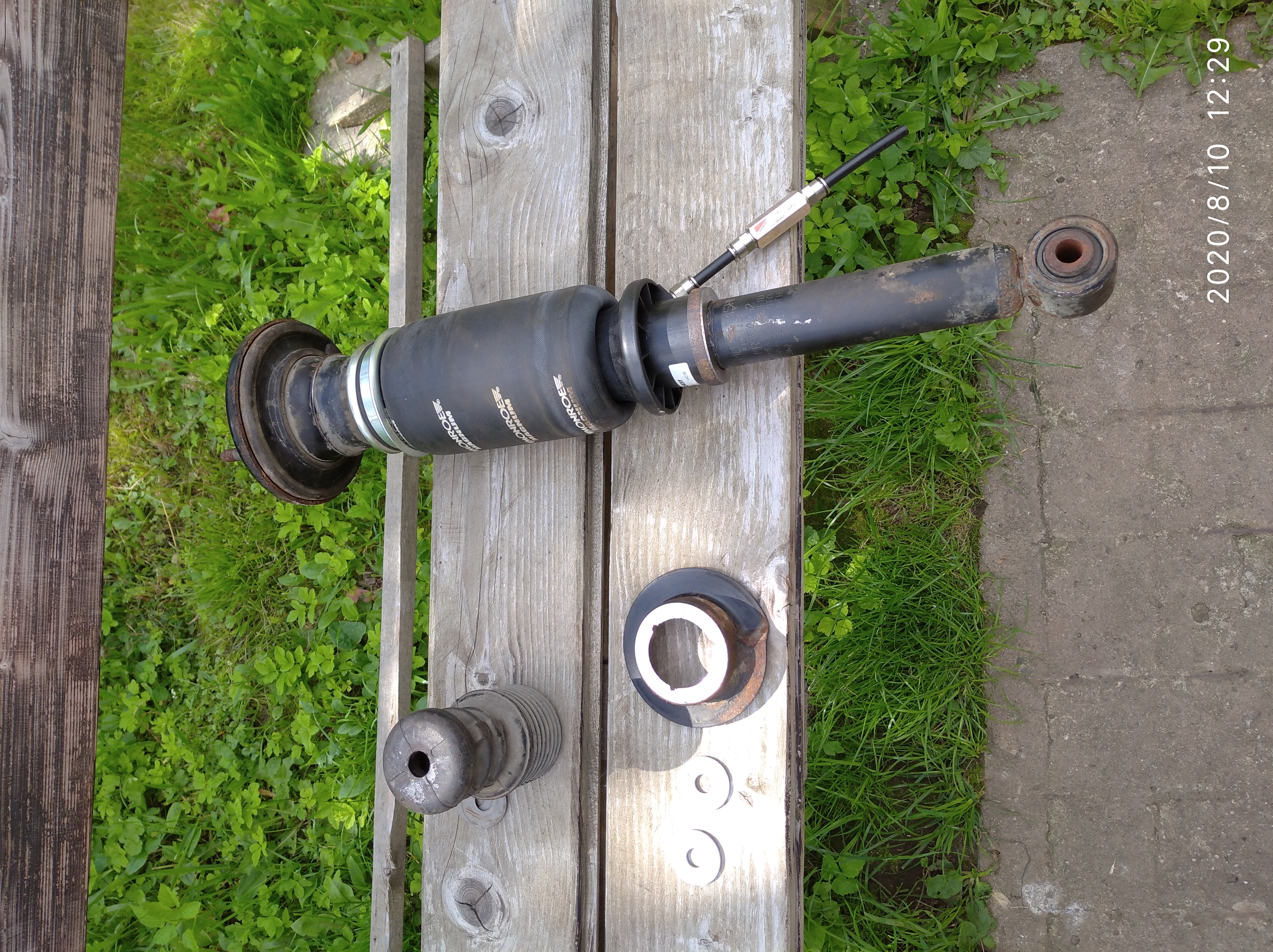

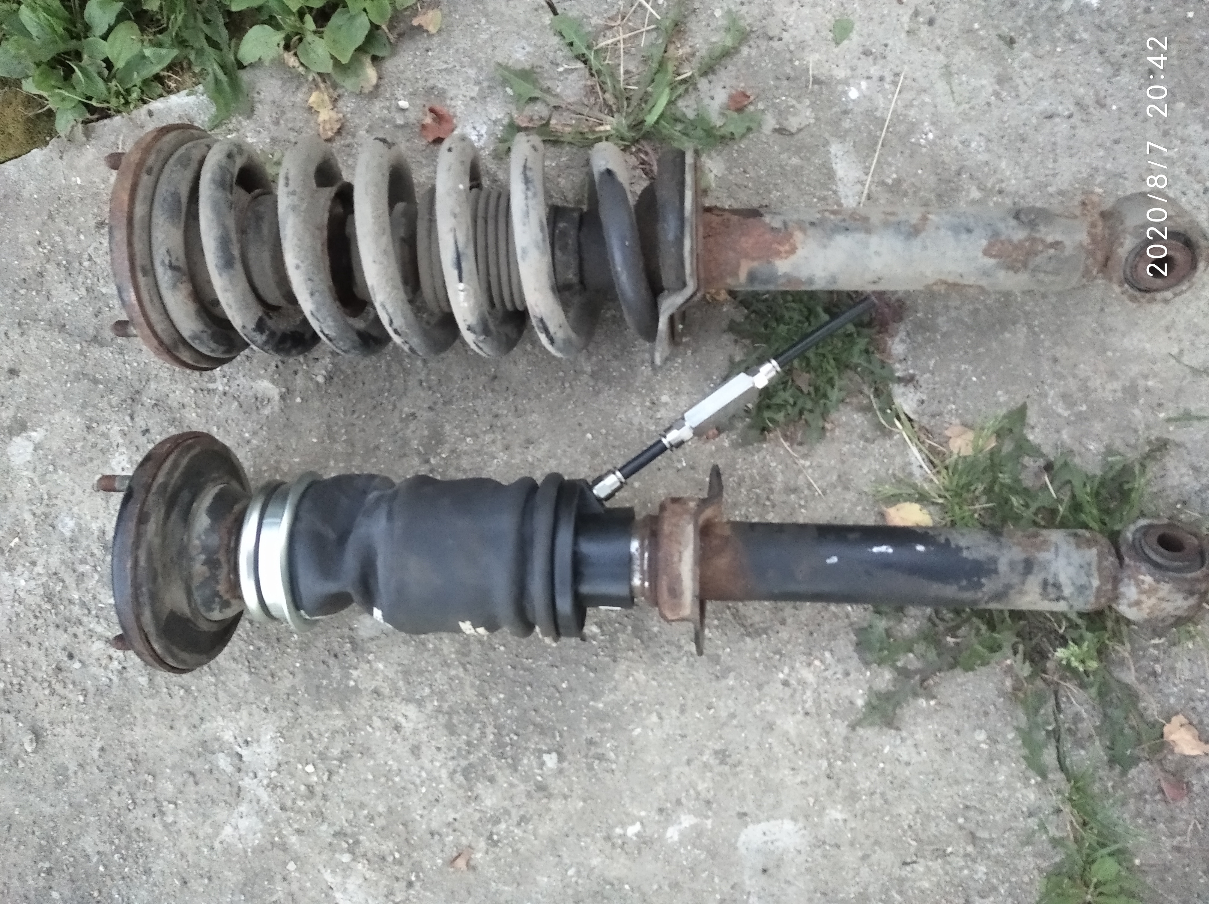

Ну, а, дальше примерка :)

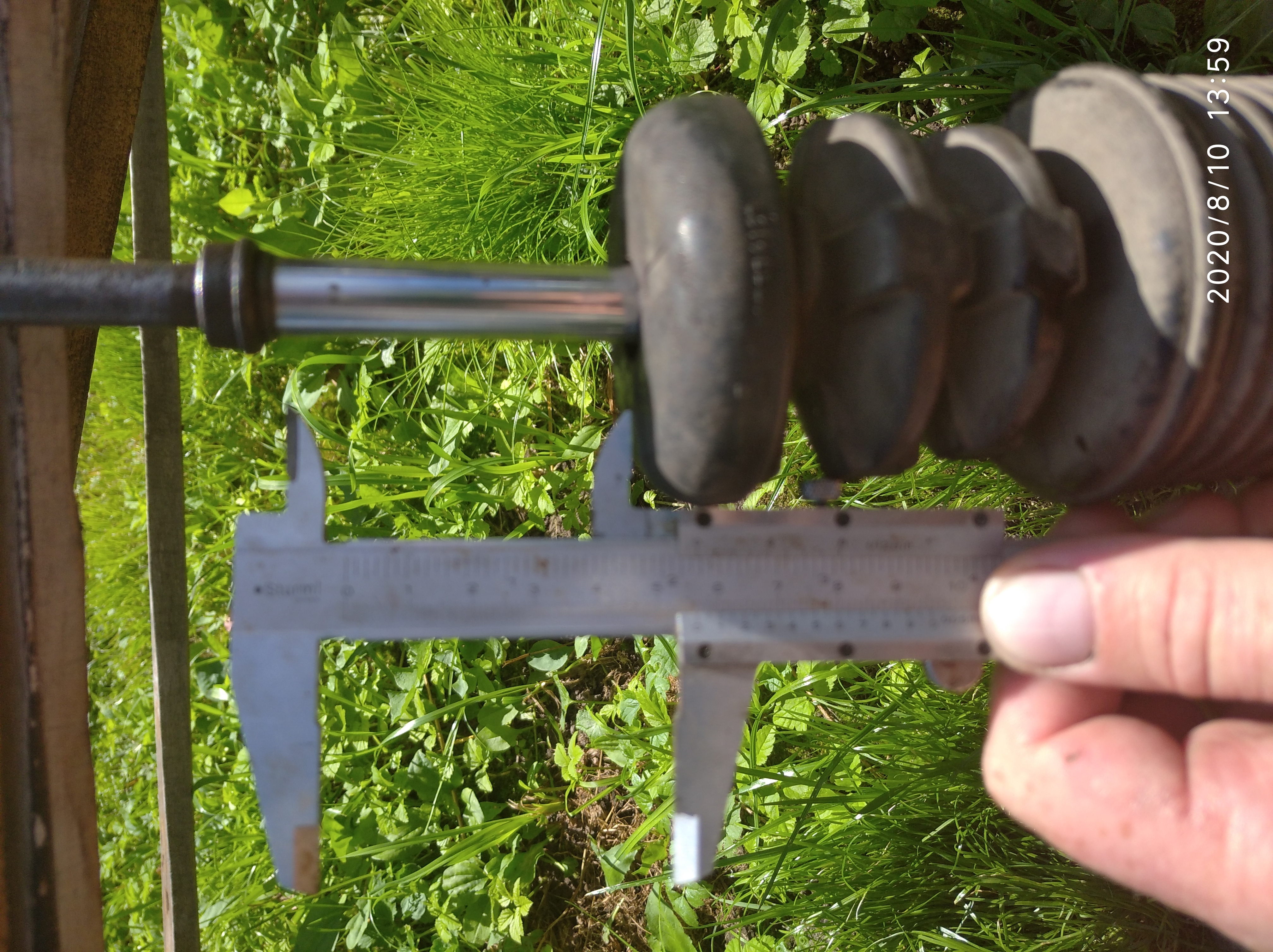

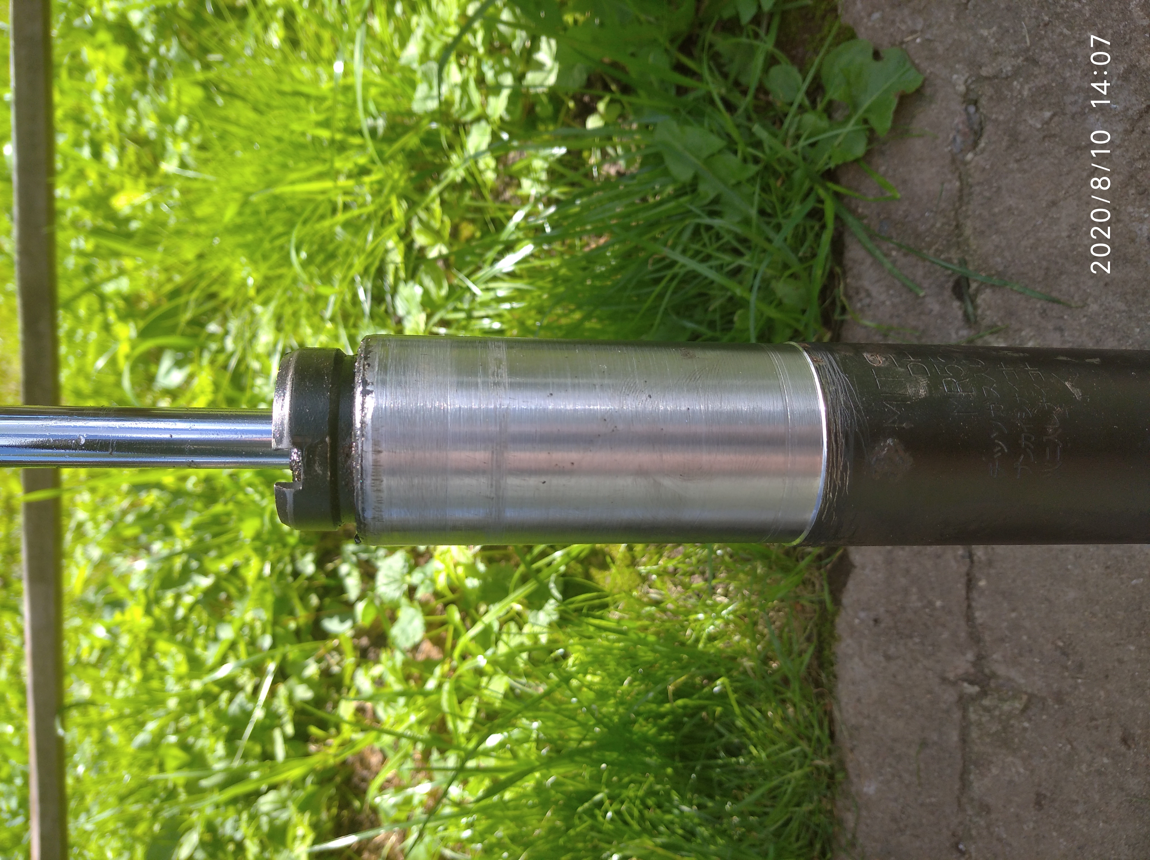

Стало понятно, что без токарки не обойтись и подушка просто так не налезет на Паджеровский аморт. В этом месте не большое уточнение, аморты П3 П4 и ПС2 возможно и ПС3 одинаковы в диаметре, такшта тема может быть интересна многим владельцам.
Ещё стало открытием, что рабочий ход аморта меньше 60мм :%):
Ход же самой подушки более 70мм, точно замерить пока не получилось, но думаю хватит.

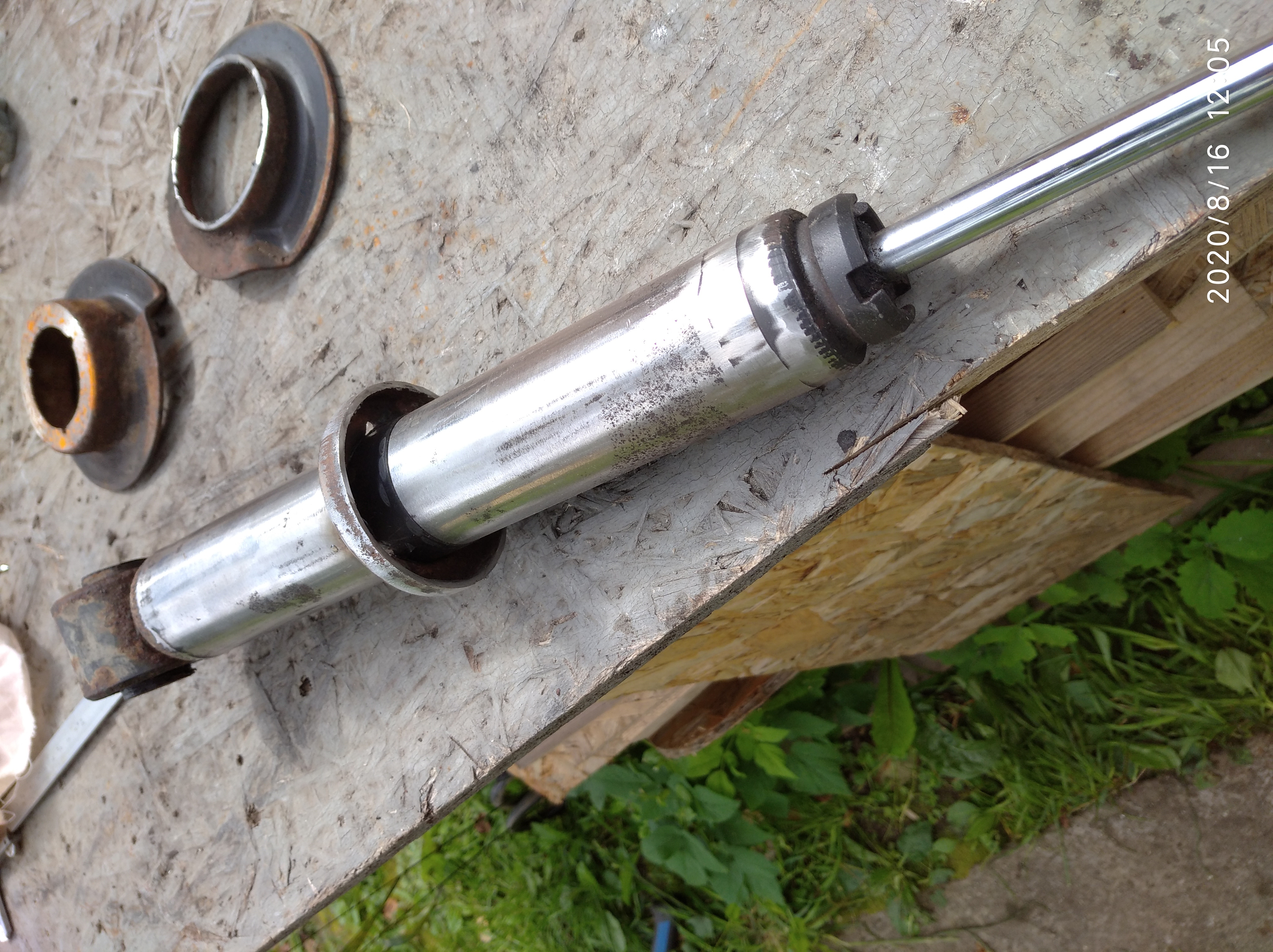

Далее, сегодня, был найден адекватный токарь, который проточил мне корпус аморта до нужного диаметра подушки с 45мм до посадочных 44мм
...и выточил упорное кольцо
Думаю, надо будет выточить верхнюю шайбу втулку для верхнего уплотнения....в дальнейшем, но это теперь дело техники)))
Собрал :)
Пока без отбойника внутри, обточу или подберу, поставлю.
Пока результатом доволен, но нет возможности произвести замеры всех параметров, ходы давление и т.д.
Сборка идёт "на коленке" но в ближайшем времени попробую внедрить в автомобиль и проверить работу.

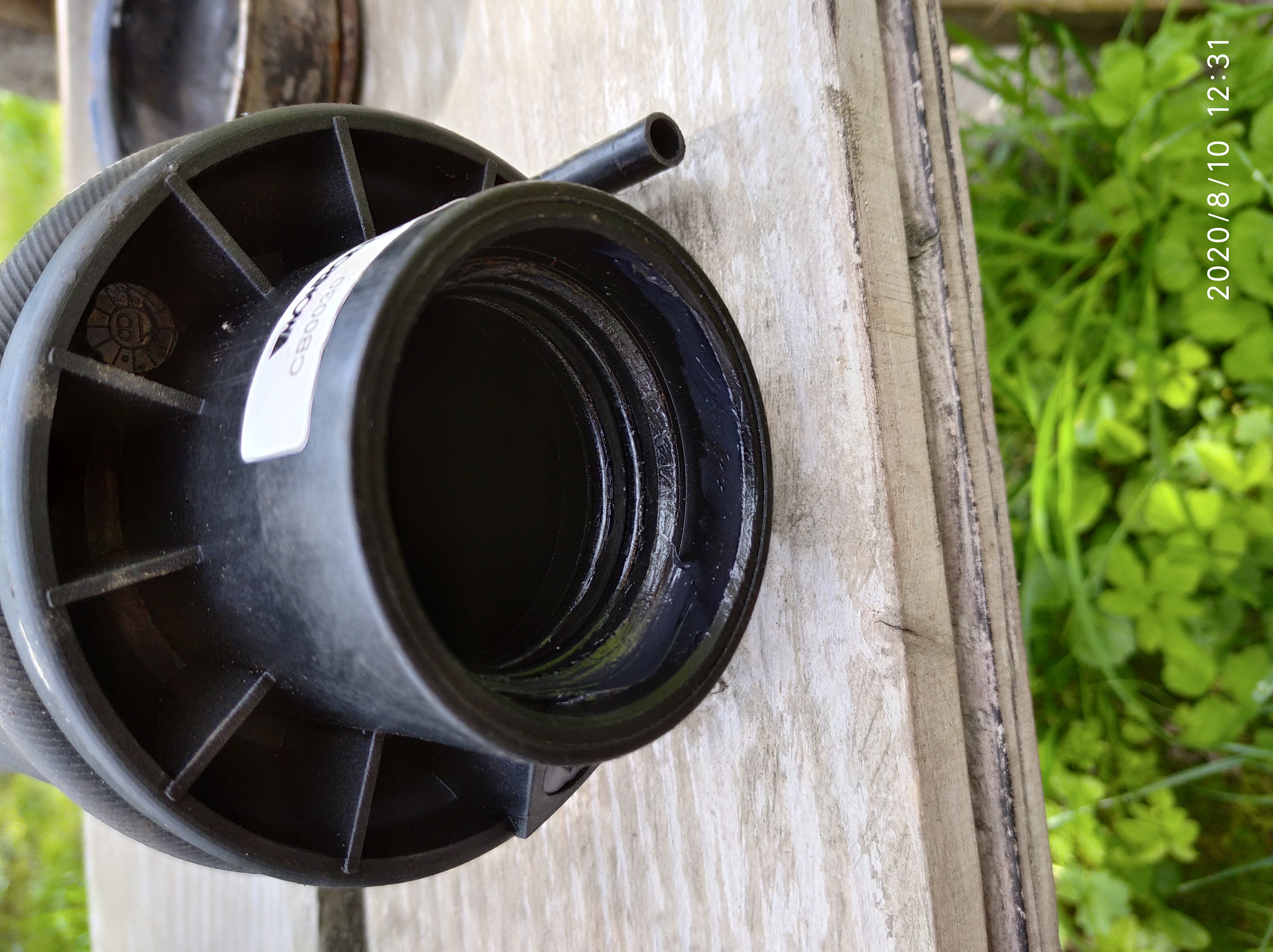

На нижнем опорном кольце надо сделать канавки для оттока кафна (наверное на пластиковой части придется). Даже простые пыльники с хомутами сверху и снизу копят мусор. А тут может и подушку попортить или набиться у сальника штока.
Последний раз редактировалось lesnik5000 10 авг 2020, 15:13, всего редактировалось 1 раз.
Смайлик
Сообщения: 11184
Двигатель:: 3,5 MPI и 3,5 GDI
Благодарил (а): 256 раз
Поблагодарили: 665 раз
Пневмоподвеска макферсон своими руками
Сообщение Смайлик »
Это готовая подушка, и живёт не в самых лучших условиях. К тому же, так реализовано на всех пневмоподвесках встречавшихся мне.

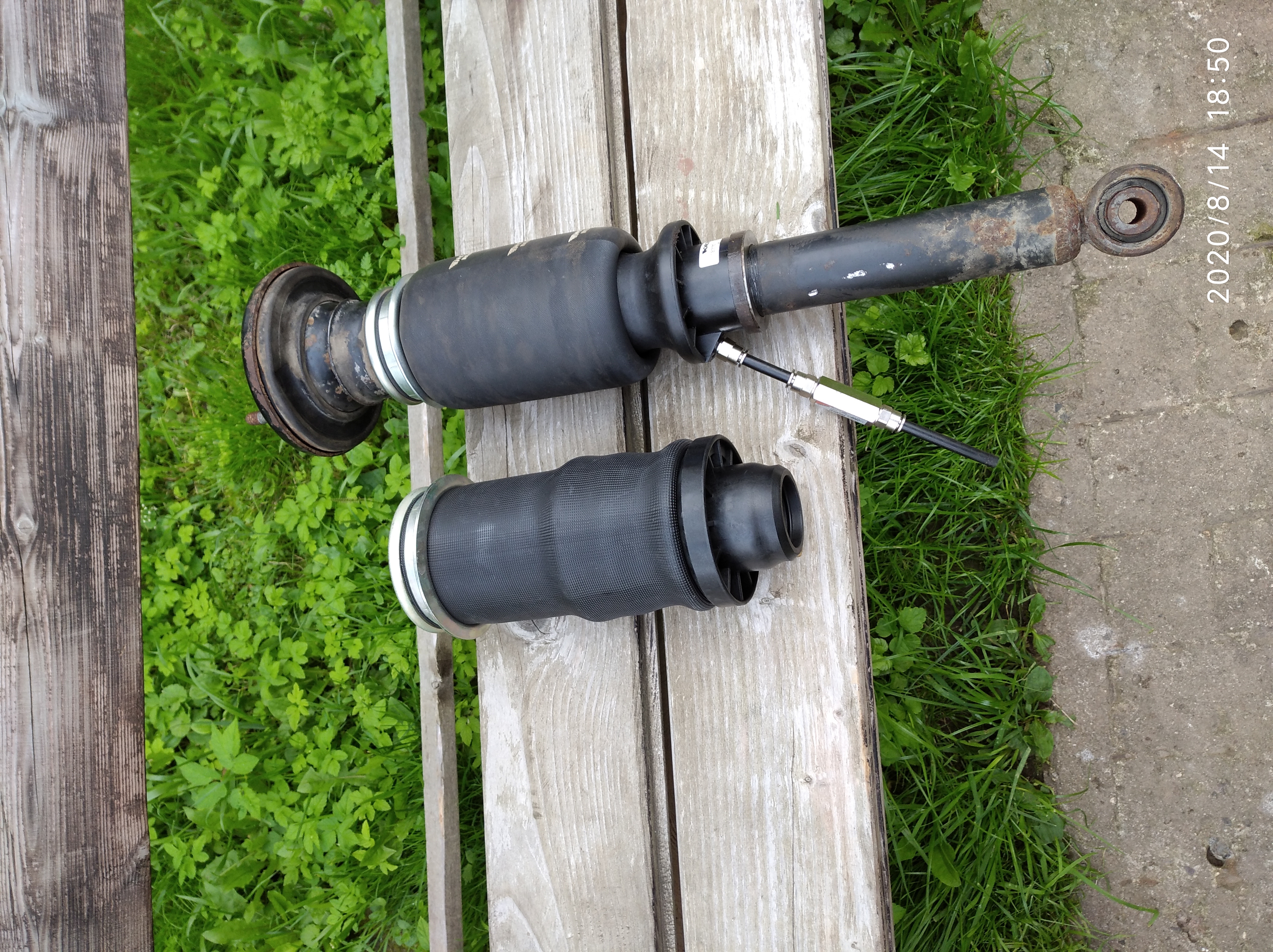

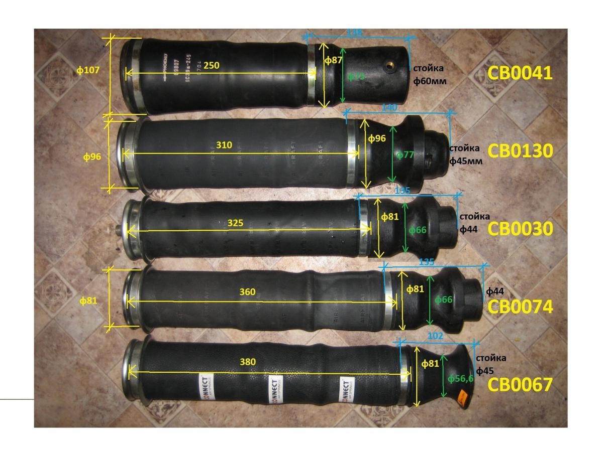

Начал разбираться в подушках, и появилась новая информация....
Оказывается у "скамейки" множество заготовок для творчества
Так вот. В первом варианте мне пришлось протачивать корпус аморта на 0,5, что не очень мне нравится, так как, во-первых уменьшаем и так не толстую стенку, а во вторых теряем ремонтопригодность без знакомого токаря.
И вот вчера была приобретена подуха больше подходящая нам по размерам
Посадочный на стойку 45мм, что собственно и нужно, останется только срезать чашку пружины и сгонять к токарю за упорными шайбами. Сейчас мысли сделать упорную шайбу в виде разрезанной втулки и стягивающейся болтами для того чтобы поиграть с высотой самой подушки, а может и оставить её такой на совсем, короче будем многа думать :*WRITE*:
Думаю в понедельник буду у токаря.....

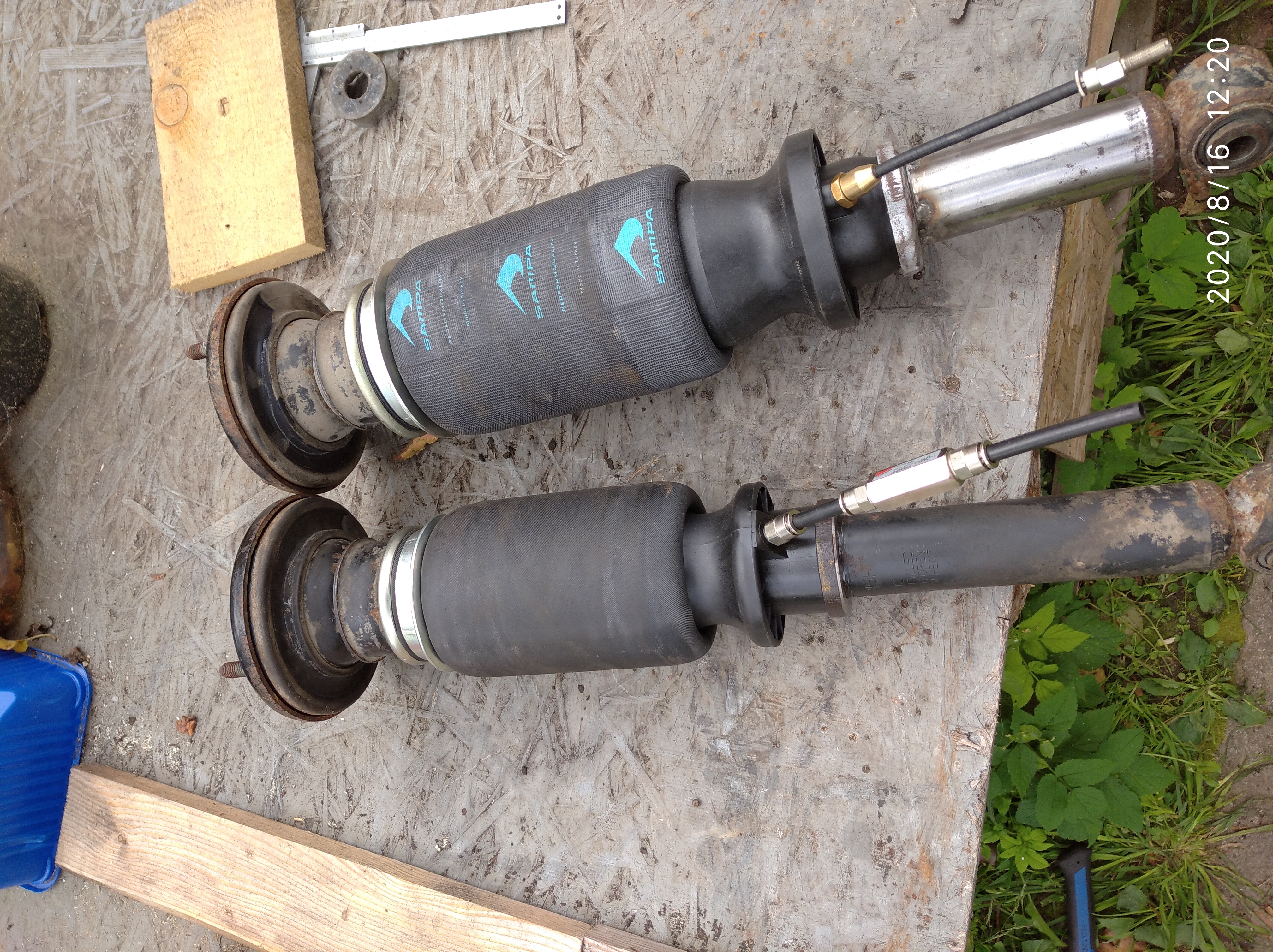

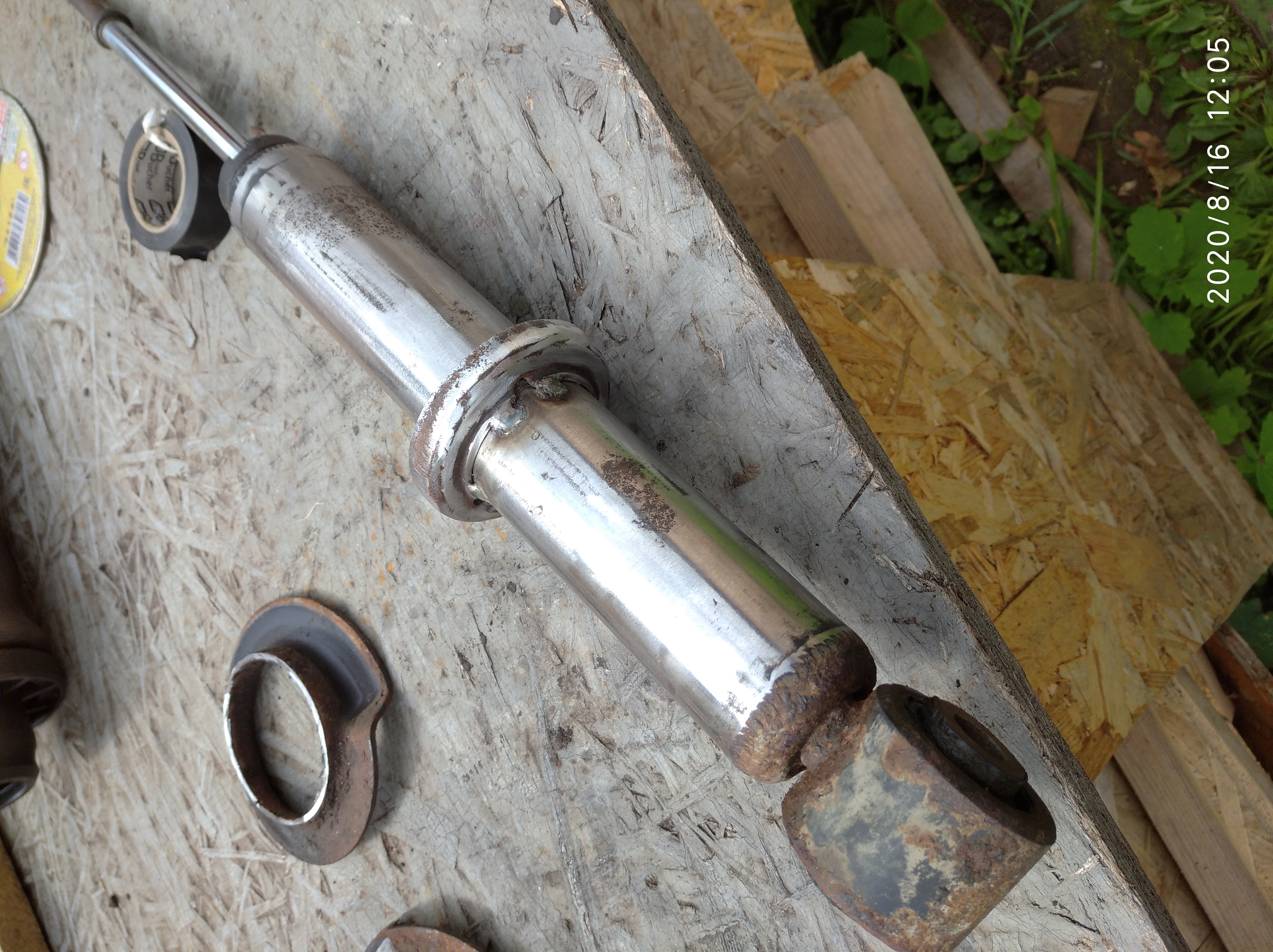

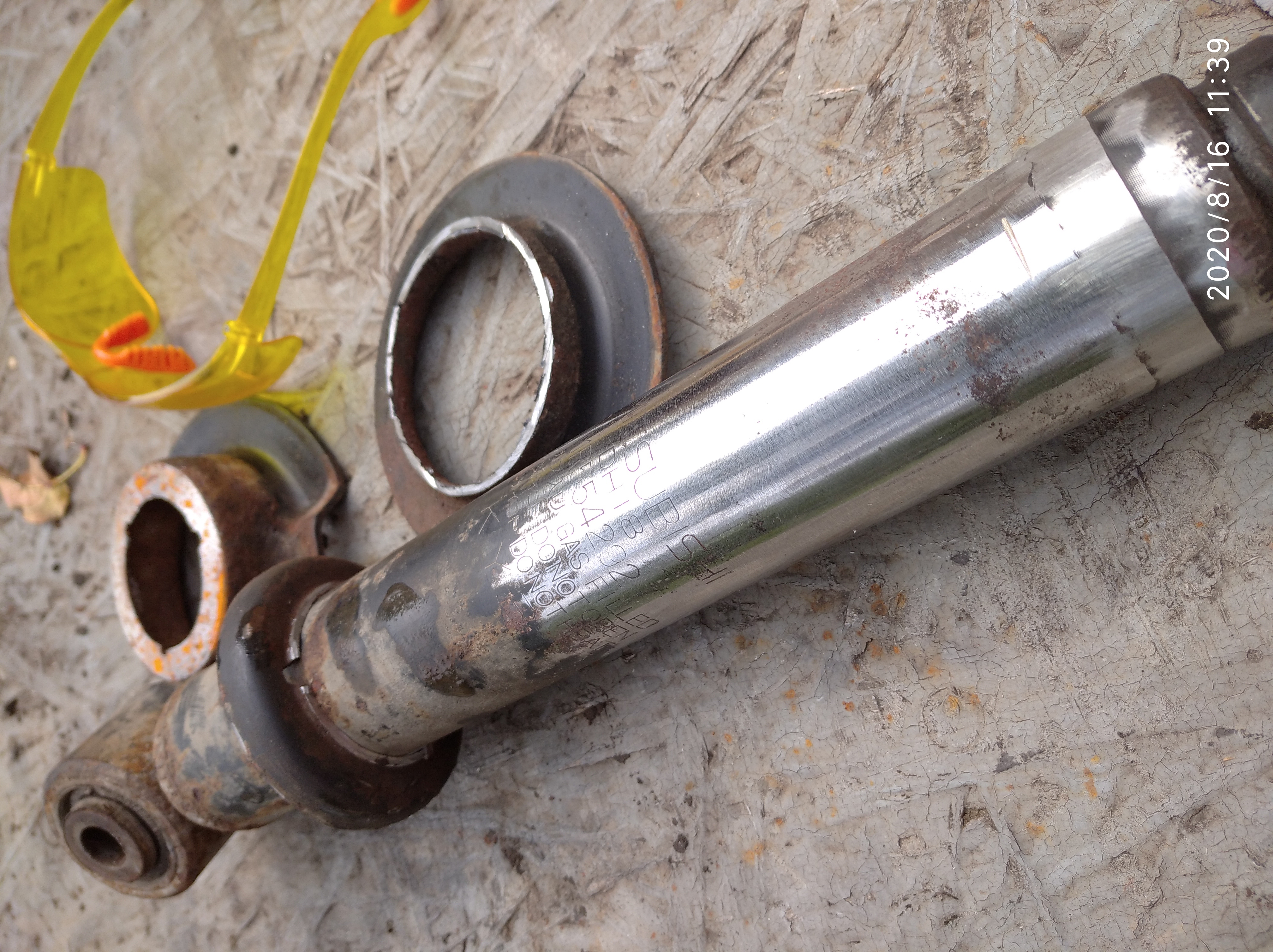

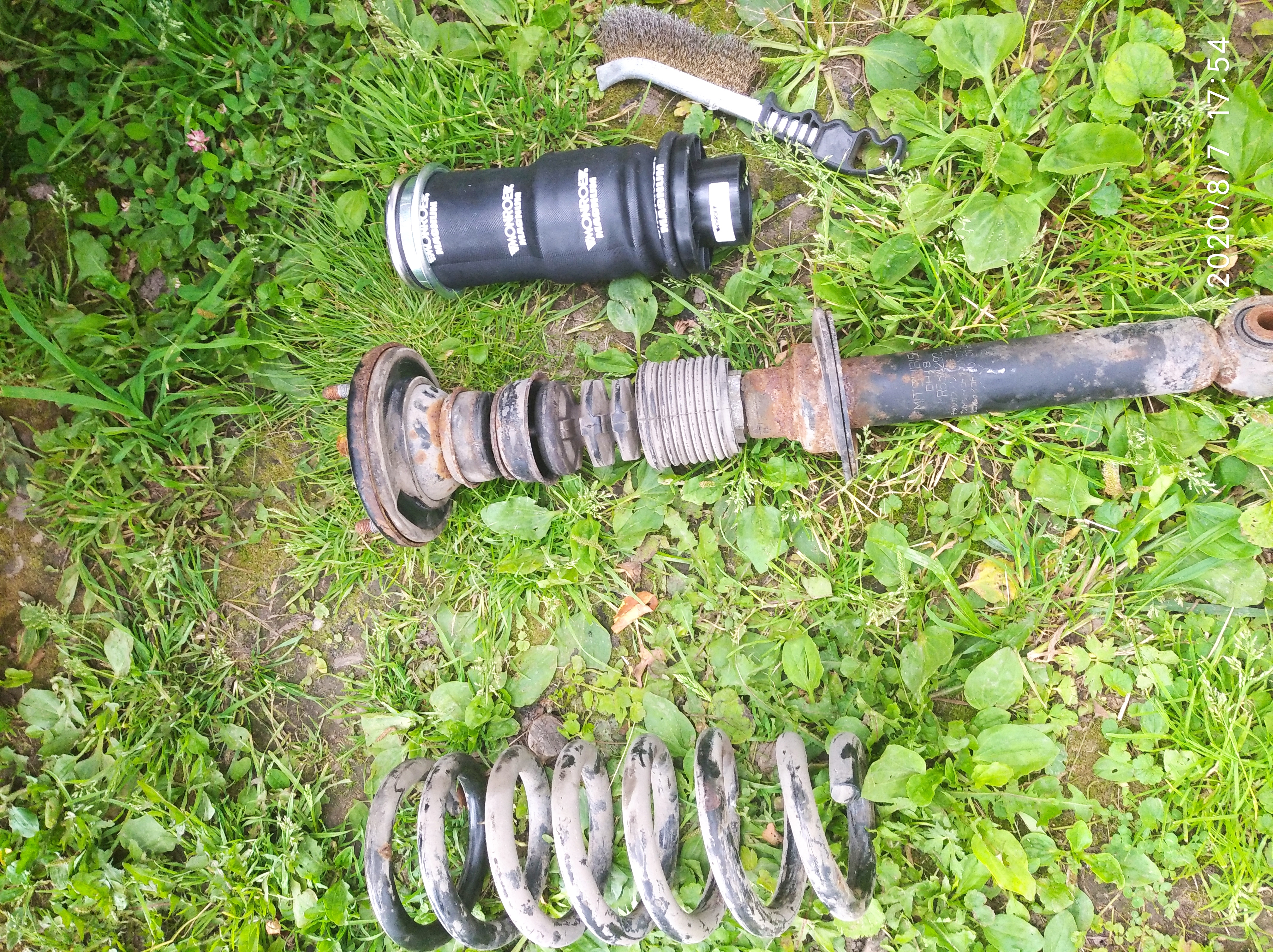

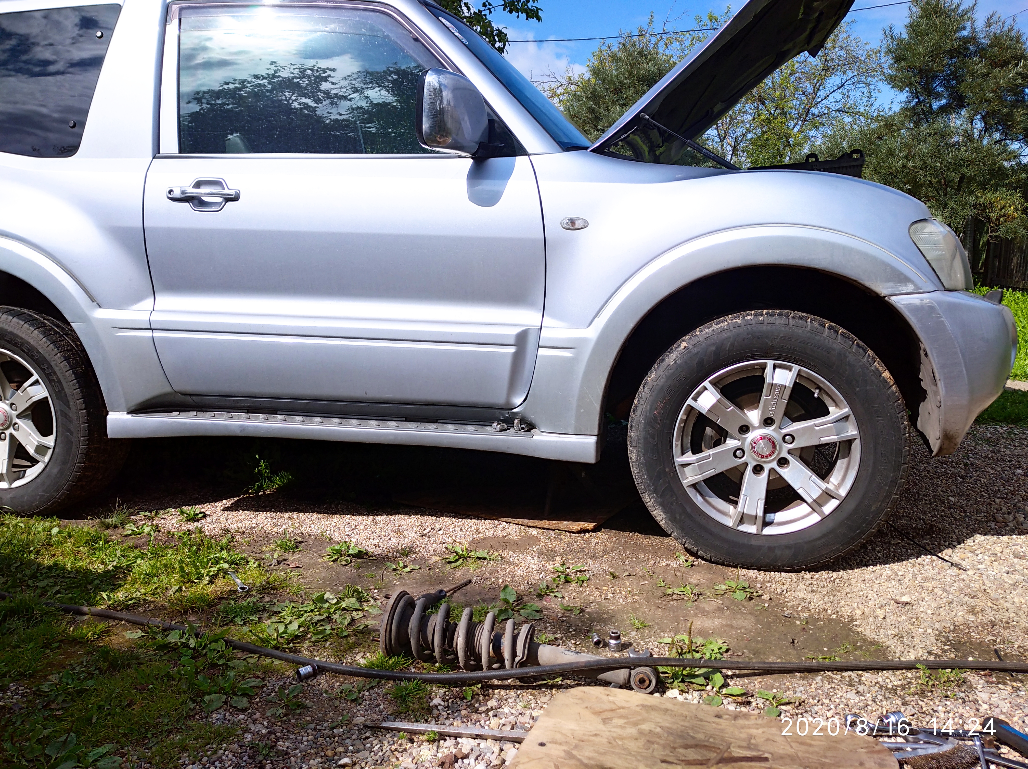

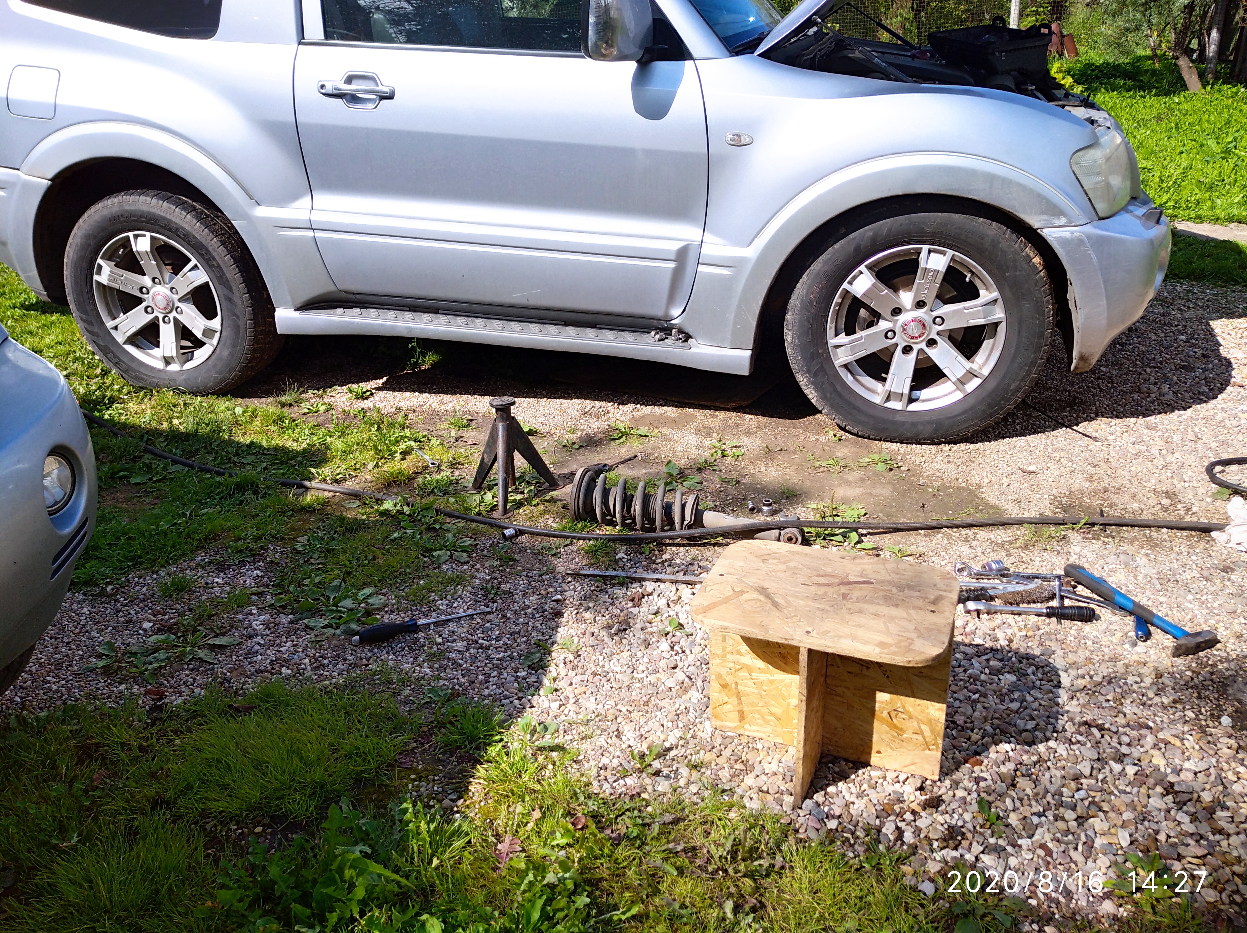

И так....
Токарка не нужна :*DANCE*:

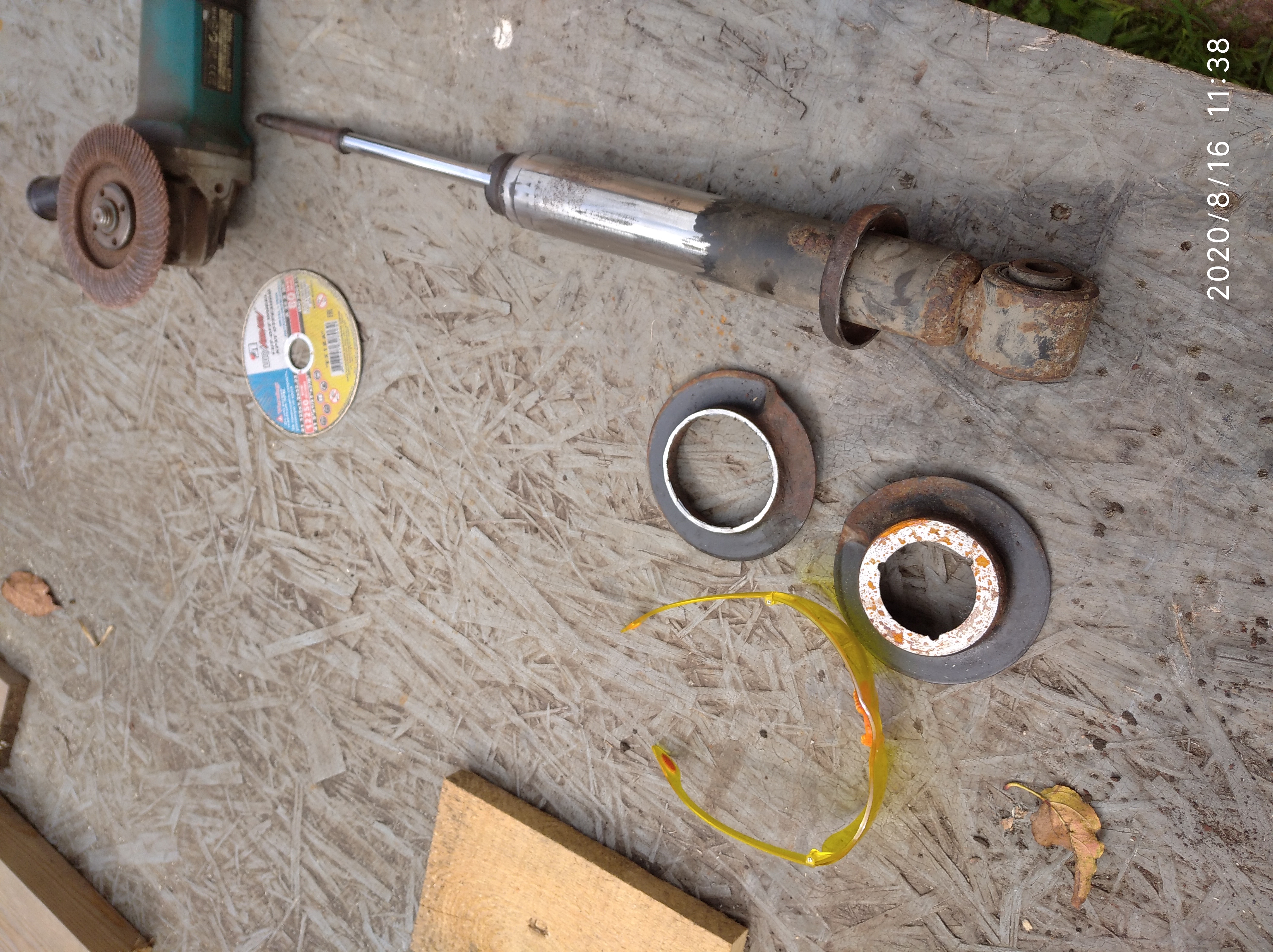

Болгарка, сварка, руки....
Отпиливаем всё лишнее
из чашки пружины делаем упор подушки
Присериваем сварочкой, потом проволочкой на смерть примотаю ::-D:
Перед присериванием вычисляем длинну.
Рабочий ход штока, от отбойника до стопора 55мм, подушку прихватил на 65мм длиннее её пустого состаяния.

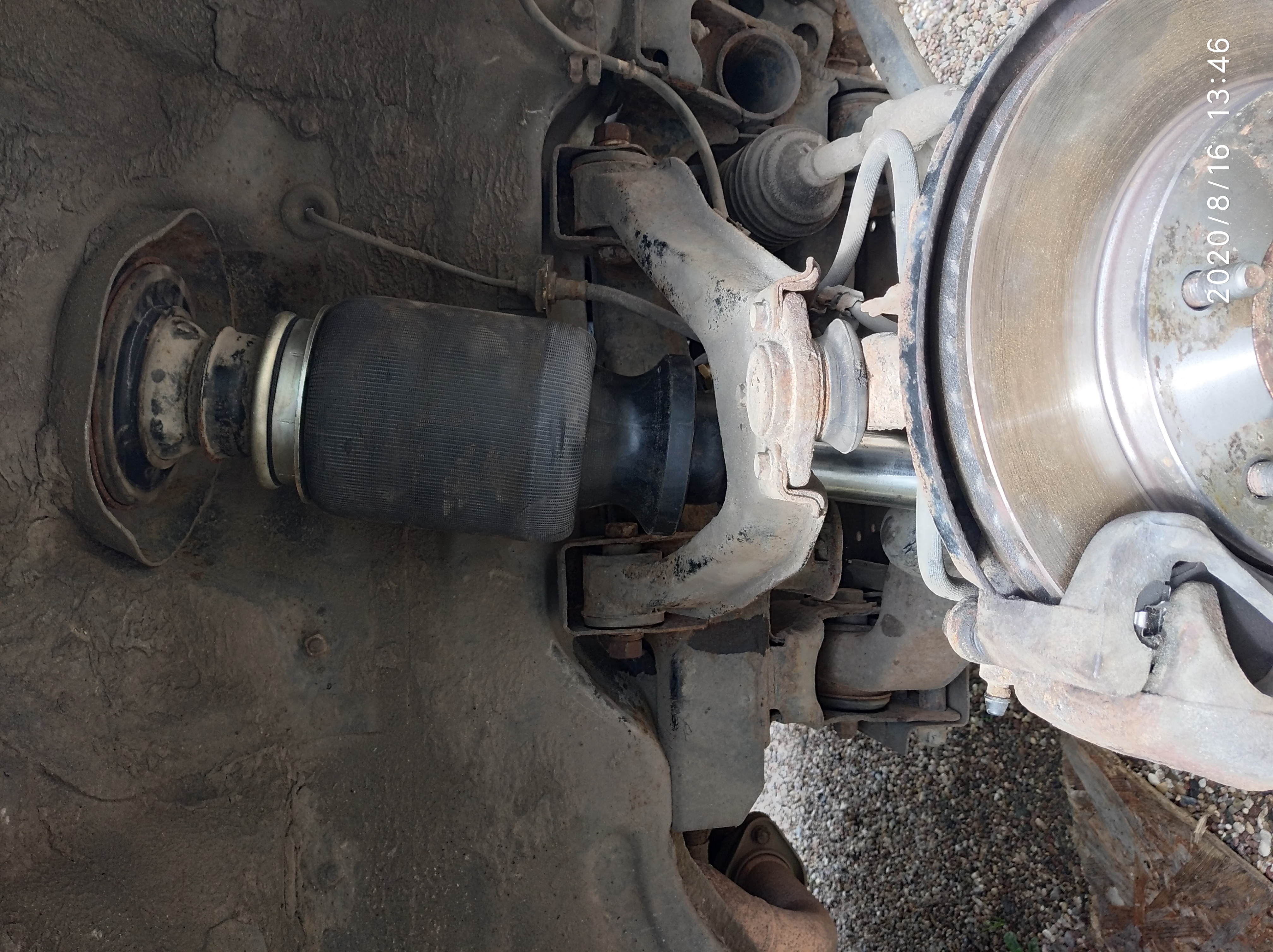

Собираем
Вариант первый и второй
Пойду к "ласточке"....
Итог....
Давление ноль, высота от кромки крыла до земли 755мм

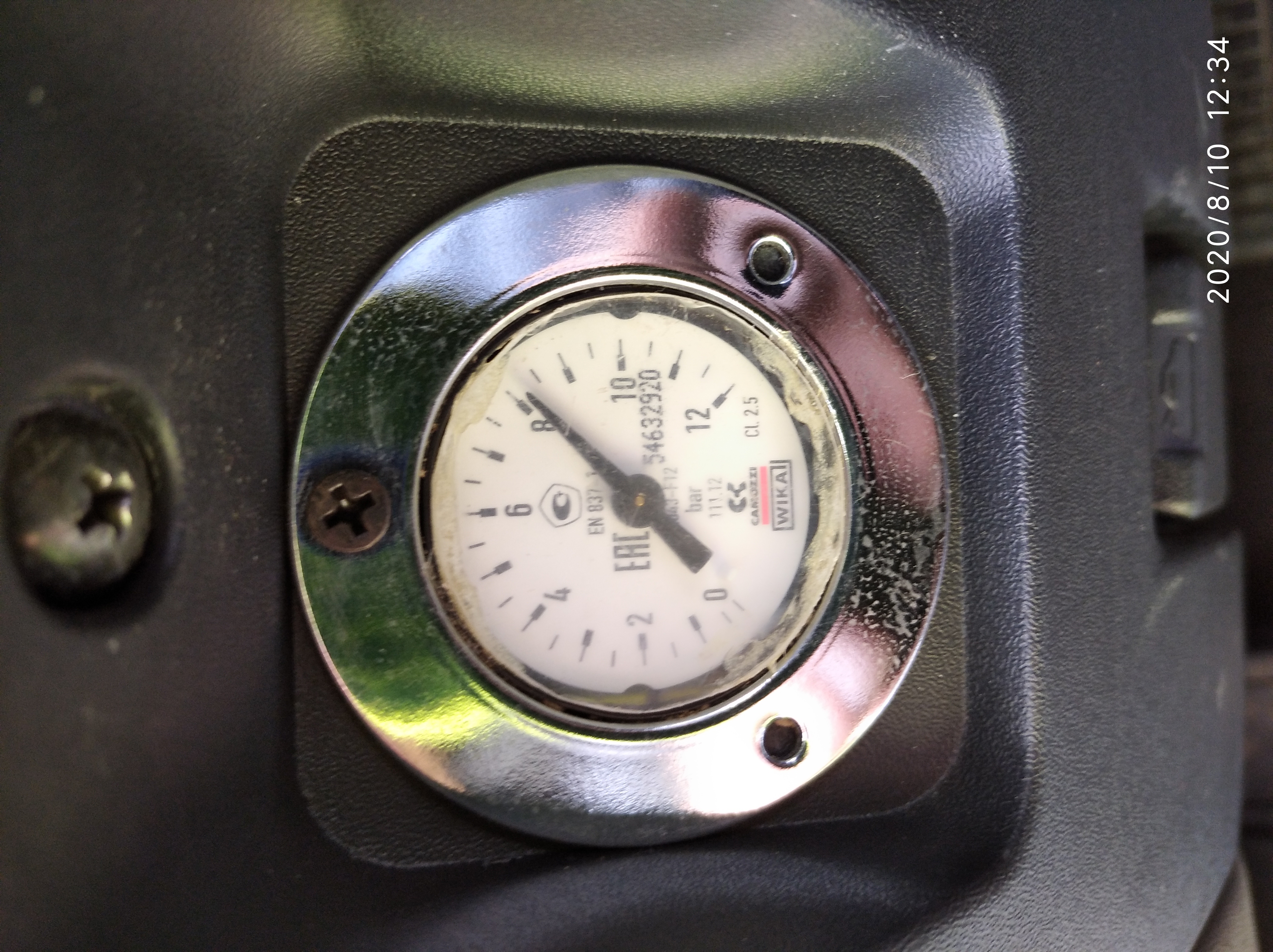

Давление 9bar, высота 870мм
В переди ходовые испытания....
Выводы :*SCRATCH*:
Попробовать поднять подушку выше :*SCRATCH*:
Пойду пробовать вариант "адын" ....
