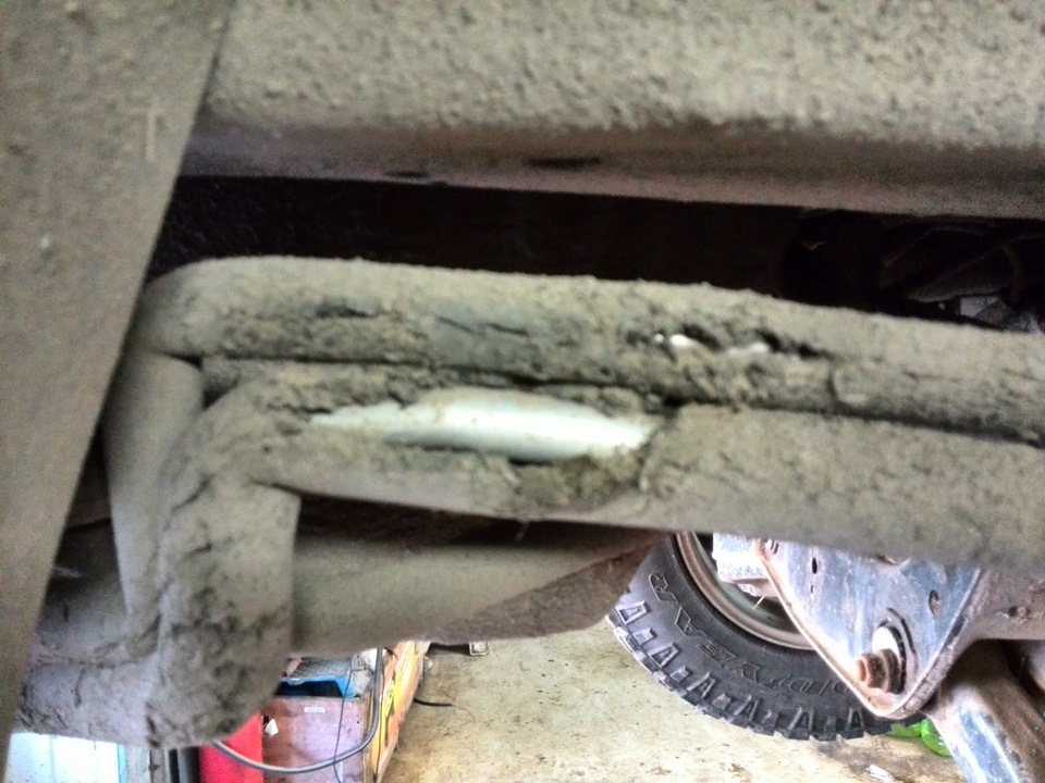

Я думаю если машина новая, то изолировать алюминий трубок от крепящего их хомута идея здравая. У меня такое понимание, что они в этом месте гниют именно из за соседства материалов.
В добавление приведу пару своих картинок. При работах с подвеской заметил что теплоизол на трубках покоцало. Прикрыл их пластиковой гофрой. Правда в итоге через несколько лет все равно сменил на шланги.
