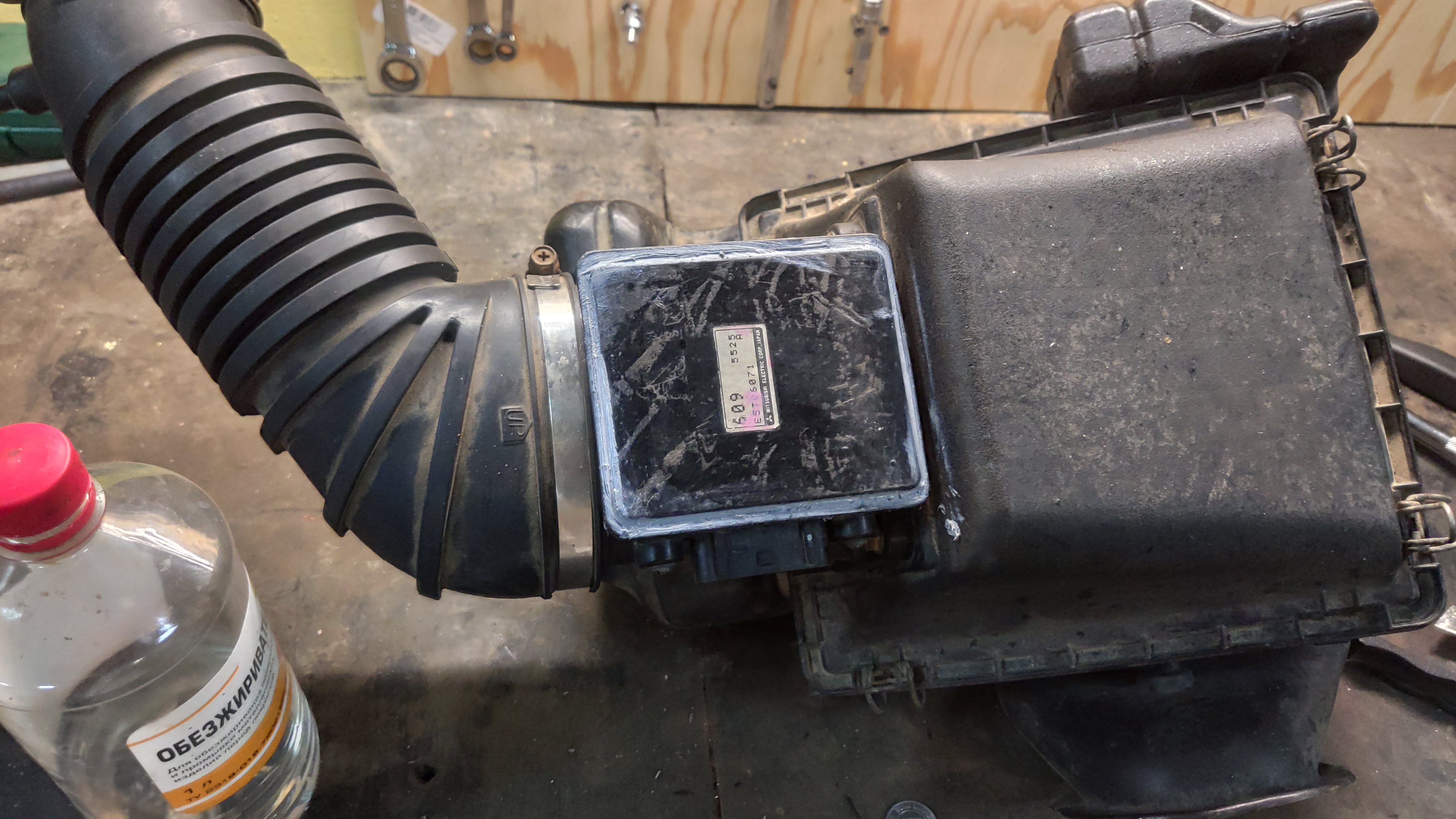

Сегодня в тупую сдергивал все доступные датчики подряд. При снятом мафе работа мотора практически не меняется, разве что холостые проседают сильней. При отключении датчика температуры троение при газе в пол становится как бы более мягким.

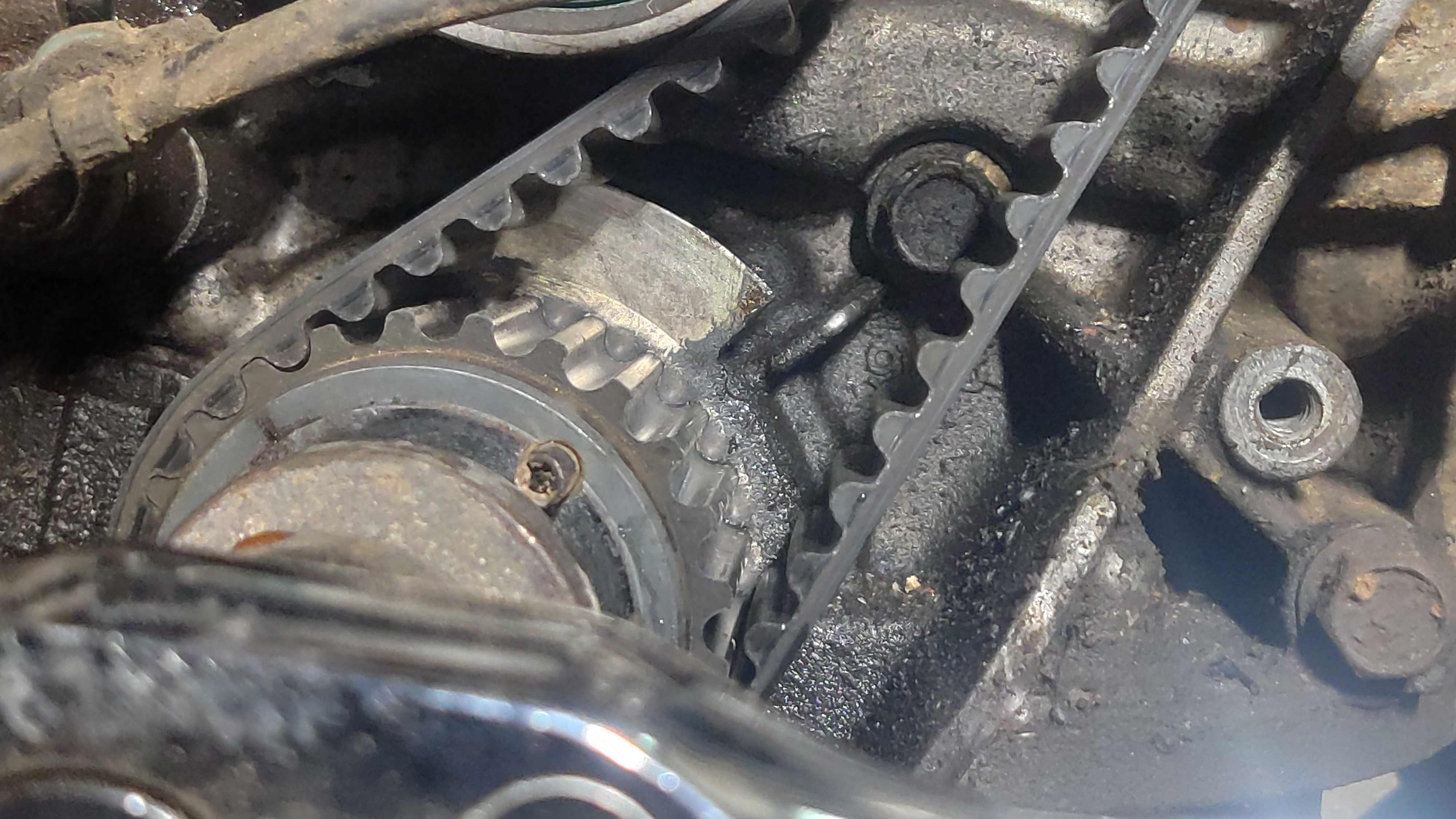

Выставив КВ по метке обнаружил, что все валы торопятся на один зуб... то есть предыдущий владелец или кто там ставил грм - не попали в метки. (странно, что не было ошибки фаз...)
Преободрившись, я скорей поставил все по меткам, пару раз провернул КВ - метки все на месте.

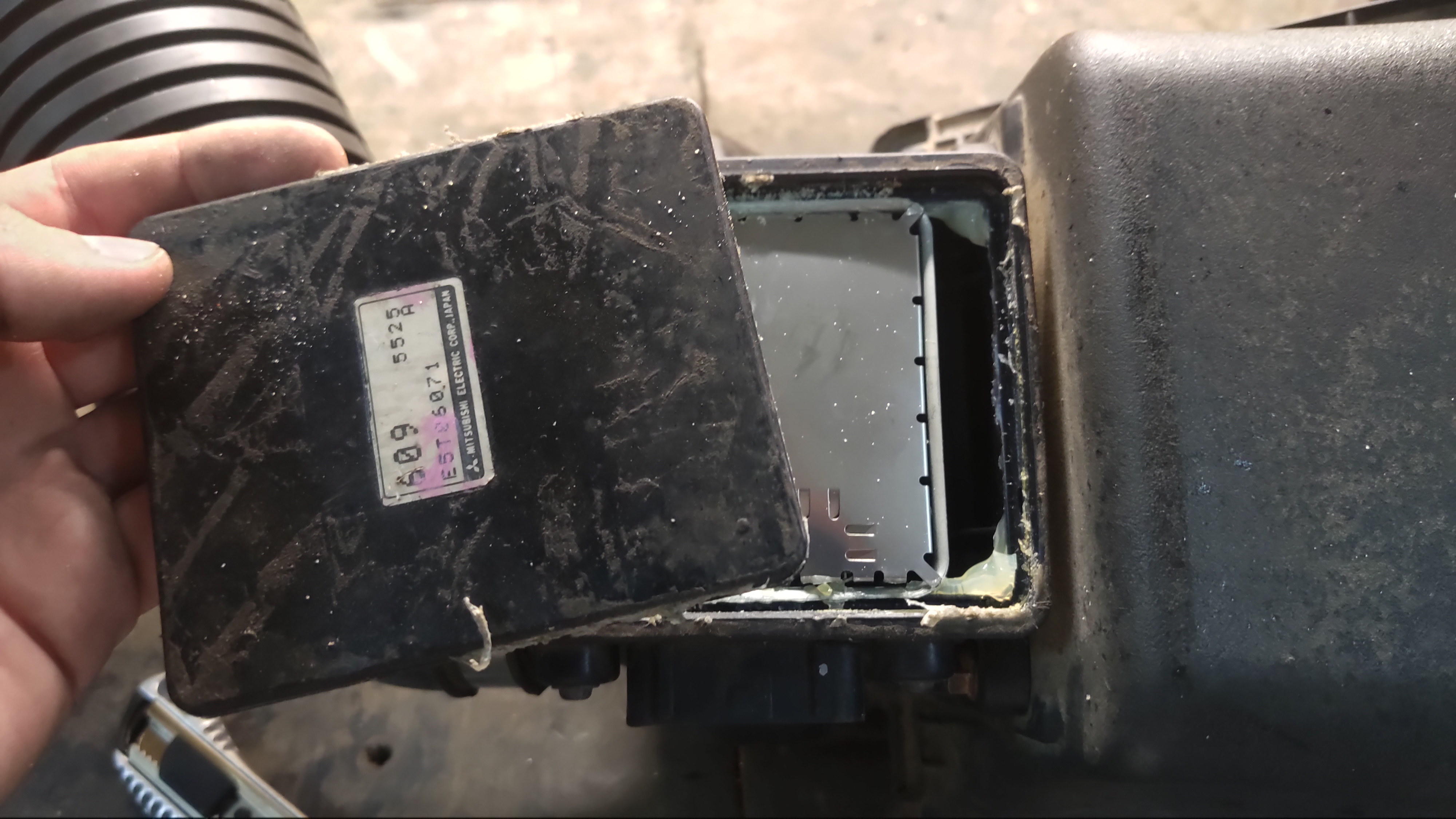

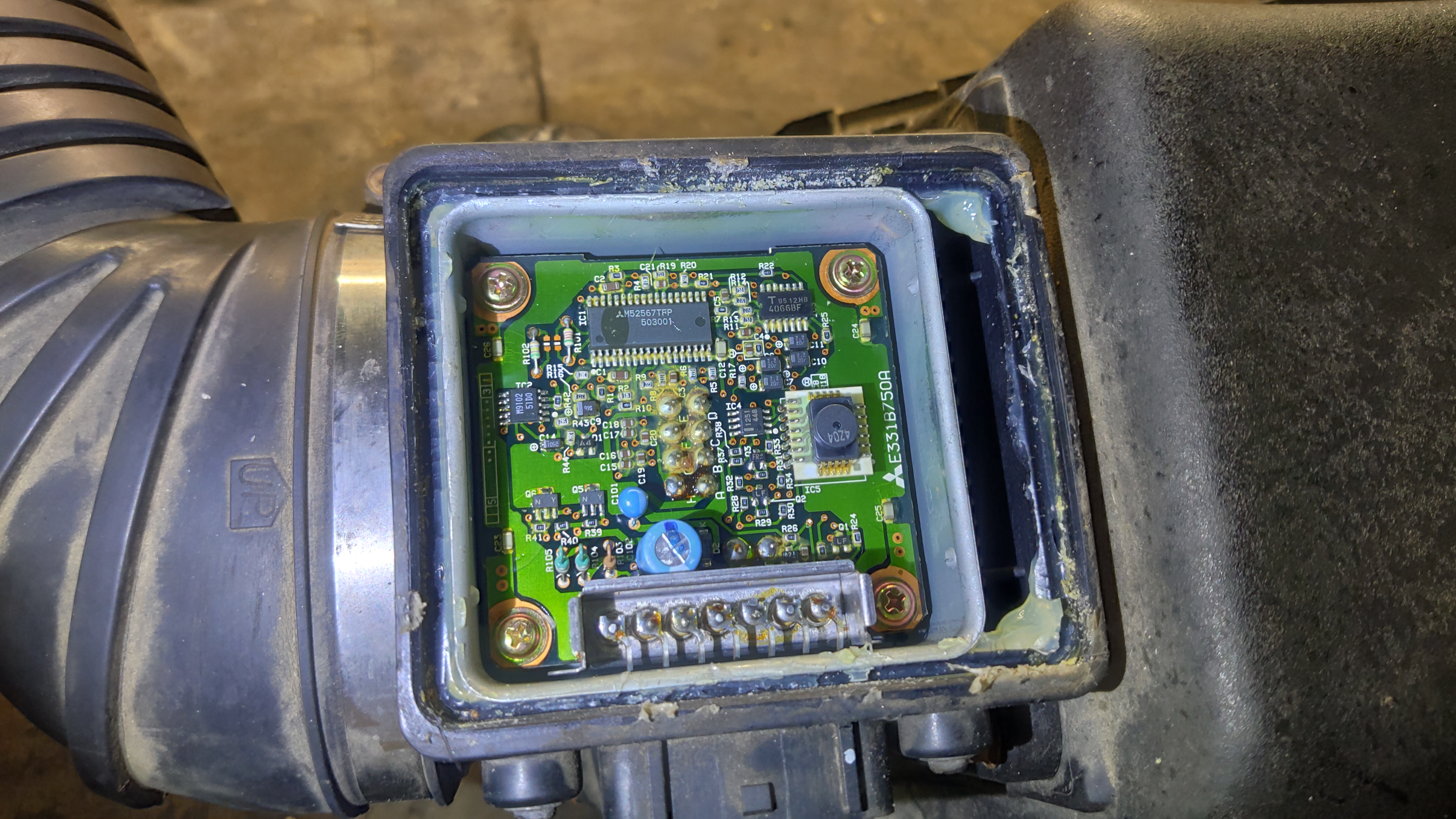

Мне недавно приехал новый дмрв из китая, все происходило на нем. потом я поставил дмрв с разборки - мотор стал себя вести иначе: Резко давишь в пол - троит. плавно давишь в пол - появляются те самые 200лс и даже начинают пробуксовывать колеса на асфальте!

сегодня углубился в изучение меток и набрел на интересную инфу, что реперные диски на датчик коленвала бывают разные. типо 106ой и 237ой. отличаются расположением лепестков и меткой вмт. На пямять точно помню, что у меня 237. да и точечка на шестерне совпадает с прорезью на диске. Судя по каталогу на мой мотор все тот же 237 нужен...
кто разбирался - на шкиве распредвала, где датчик распреда - там реперный диск имеет только одно положение?
оказывается есть фото и на память вспоминать не нужно)
