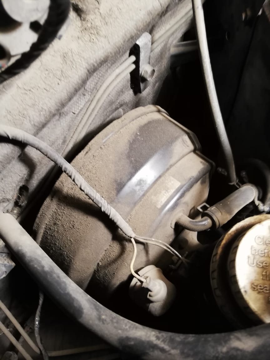

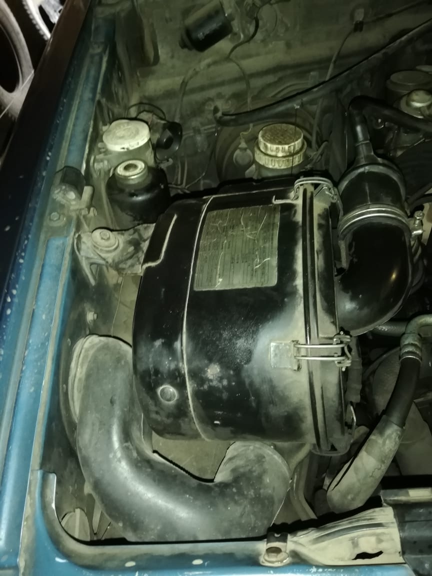

А вот и фотки

А он ваще когда нить работал? АБС ? несмотря на то что нет лампы, если нет то бери любые диски, наврятле будещь востонавливать его

Походу нет у тебя АБЫСА, хотя блок стоит чуть дальше чем бачек. Дай фотку чуть больше( всего подкапотного)
Сообщения: 20453
Благодарил (а): 101 раз
Поблагодарили: 1348 раз
Как определить, есть ABS или нету?
Хотя нет,не надо, НЕТ У ТЕБЯ АБЫСА, не сразу разглядел что у тя пруль :)

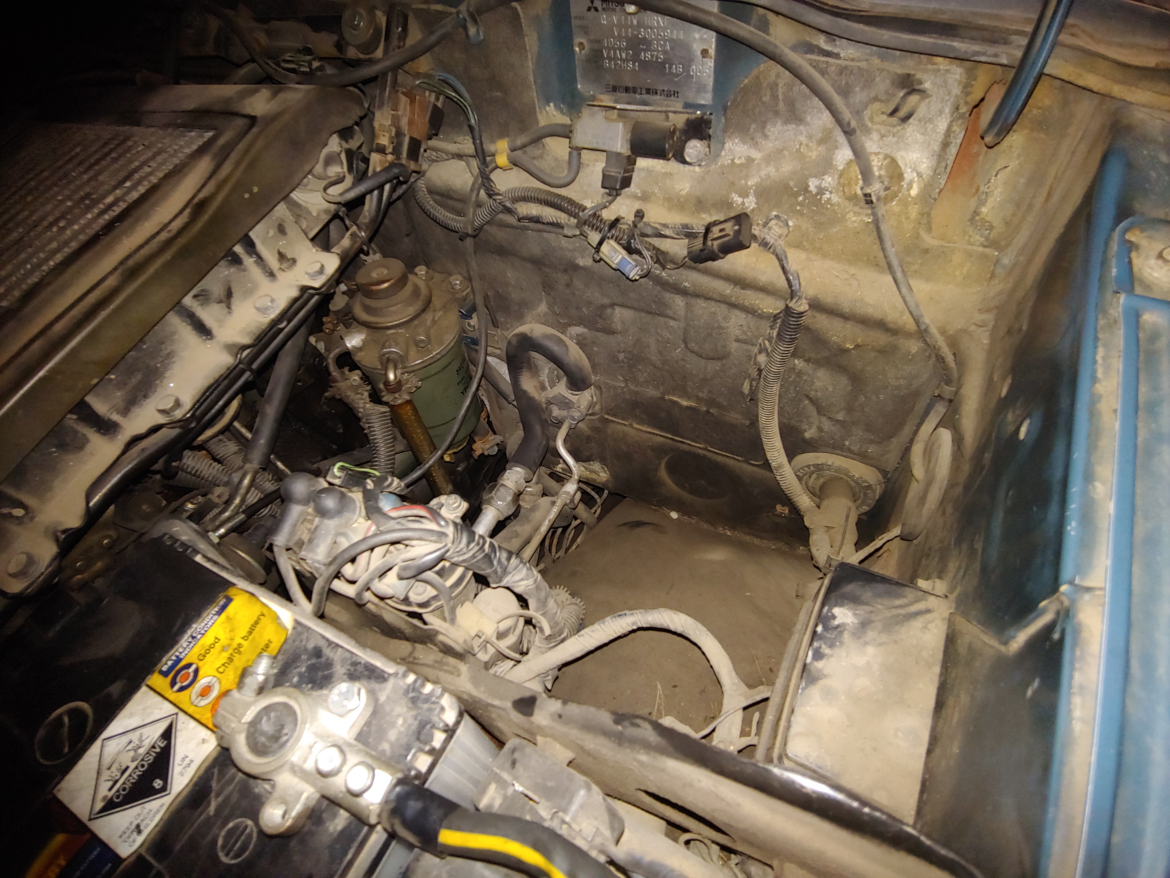

А причем правый руль? АБС на японцах не ставят?
Сообщения: 20453
Я искал блок слева

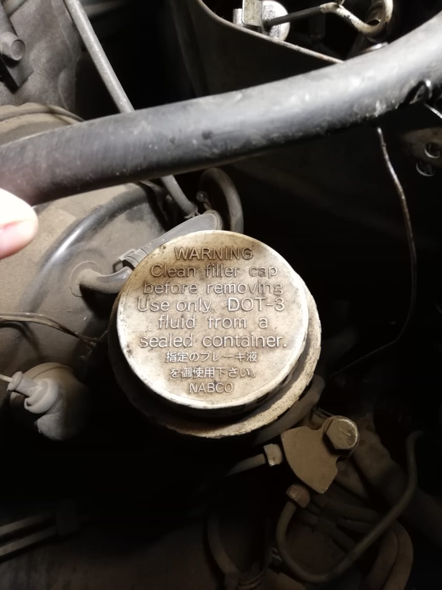

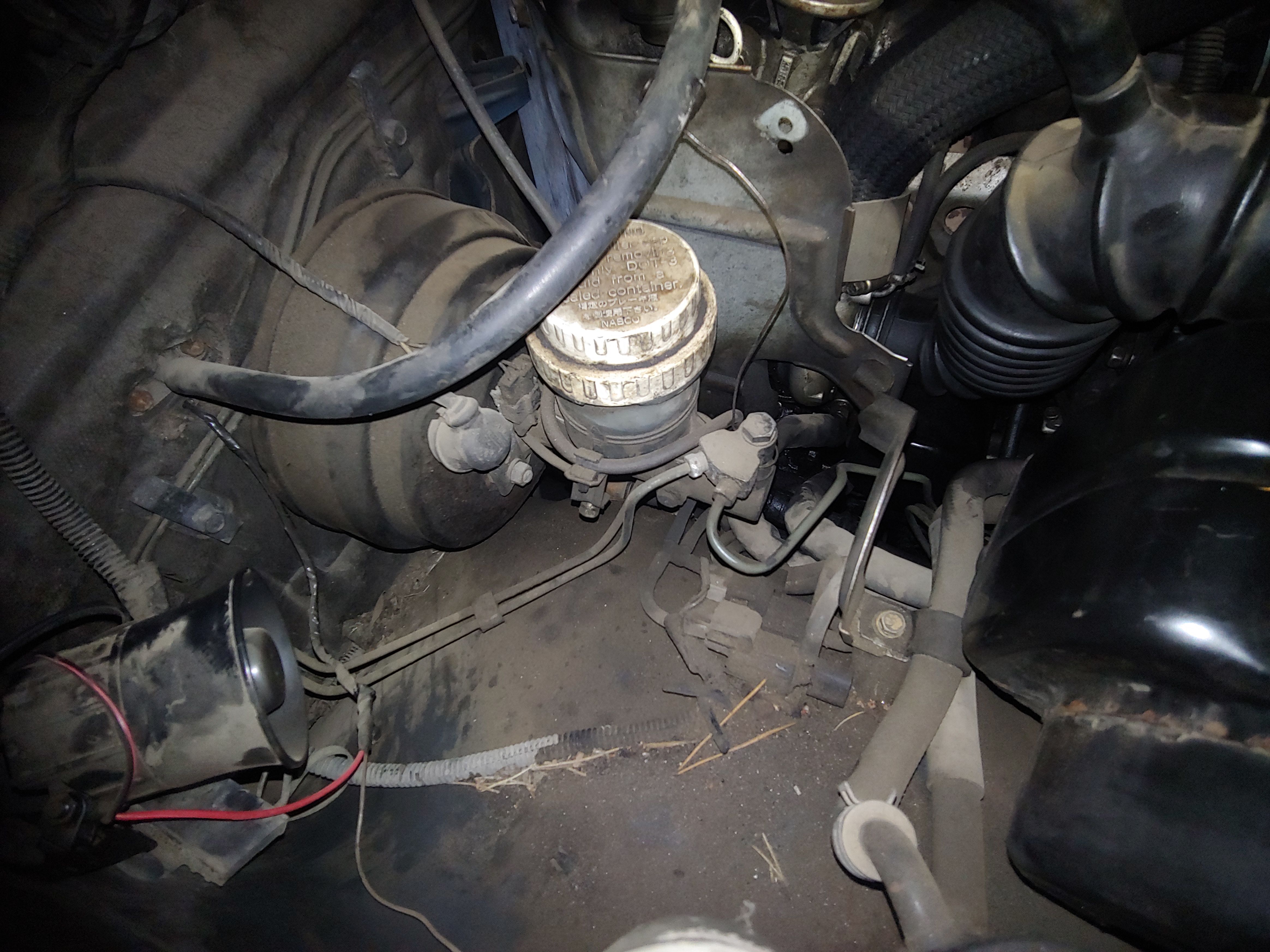

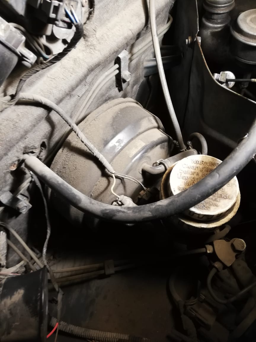

Более лучшие фотки
Справа пусто
Справа пусто
Тормоз ной цилиндр
Тормоз ной цилиндр

Проводов к тормозам тоже нету

АБС нет
