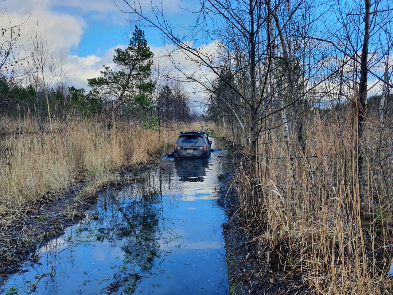

Притопил я тут салон намедни.

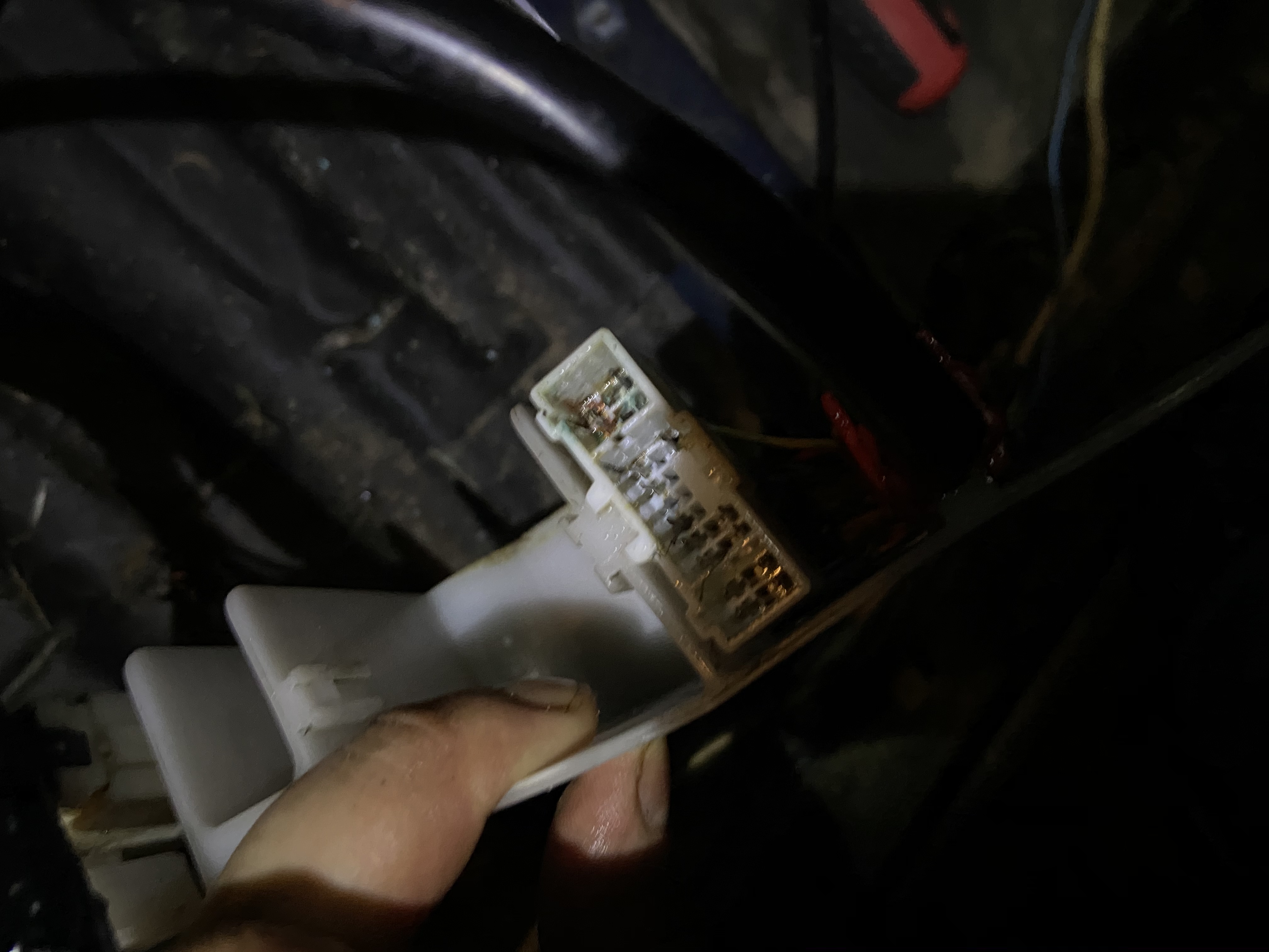

Залило разъемы под пассажирской сидухой, один контакт отгнил.
Попутный вопрос что за разъём и что за контакт? Думаю это концевик вод.двери.

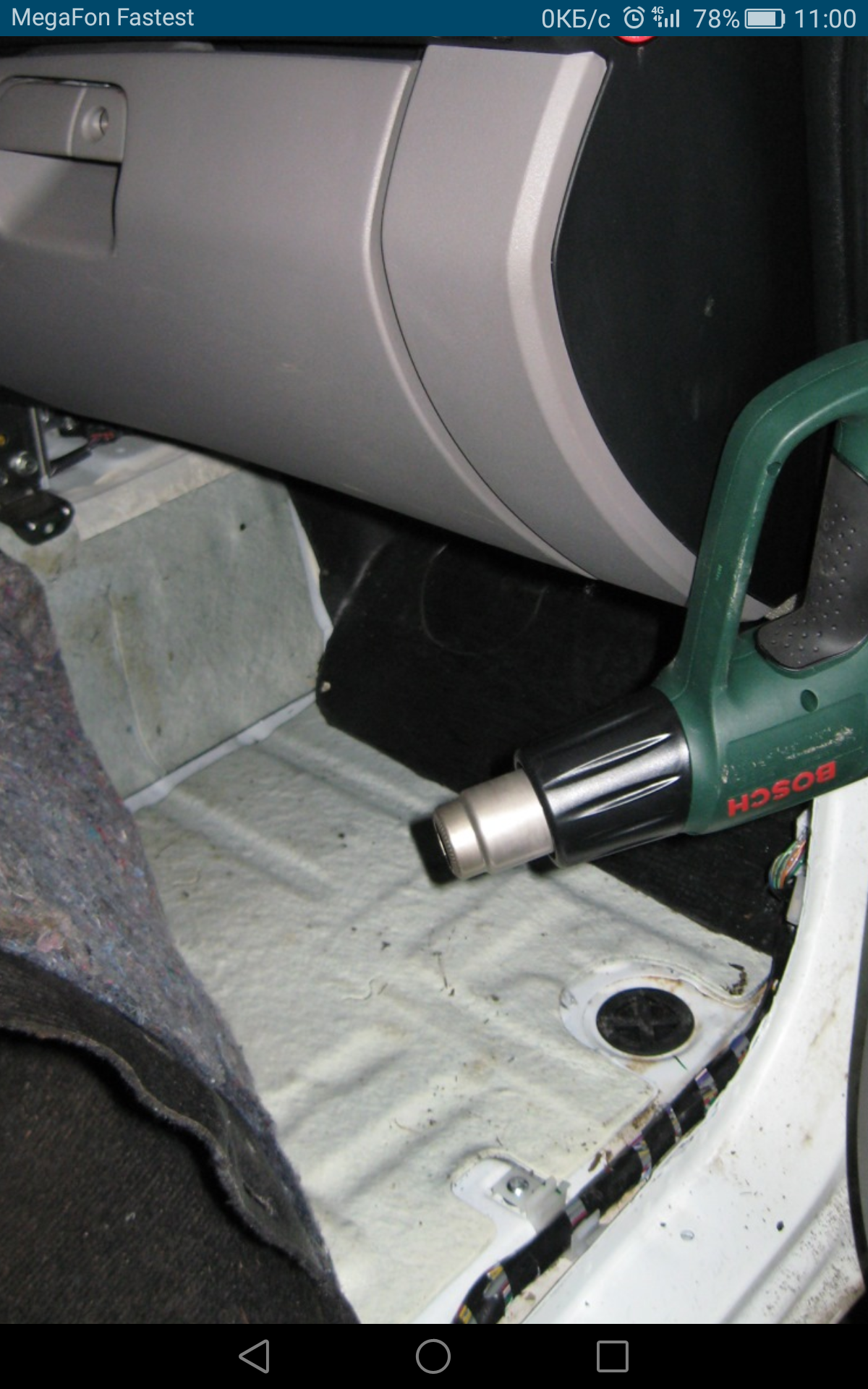

dvm99 писал(а): А дренажных отверстий в порогах на НМПС нету что ли?
Есть. Но они для порога. Для обезвоживания салона под ковриком в районе ,, пятки наружной ноги" большие отверстия (сантиметра 3 Ф) с пробками резиновыми.
Фотка не моя, с драйва.
Только у Димикса кажется первый спорт.

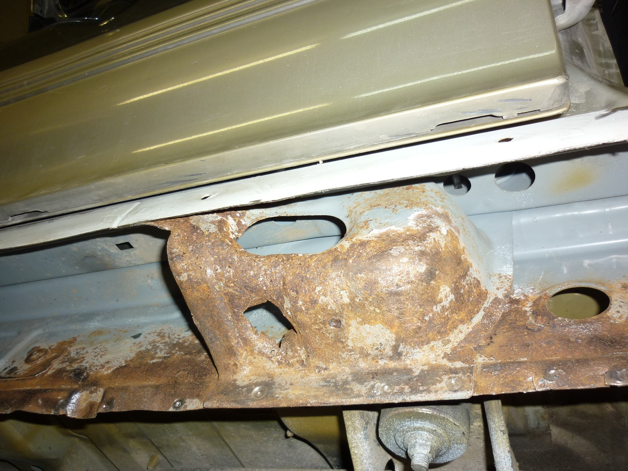

lesnik5000 писал(а): Есть. Но они для порога.
А порог внутри имеет отверстия возле всех стоек!
Ну, по крайней мере на П2 так (не думаю, что на спортах как-то по-другому)
Вот снимок (снизу- вверх) моей машины с убранной наружной частью порога под средней стойкой.
Отверстия видно хорошо.
Т.е. салон априори негерметичен.
lesnik5000 писал(а): большие отверстия (сантиметра 3 Ф) с пробками резиновыми.
А они разве резиновые должны быть?
Я конечно ХЗ, мож у вас отличается, но на П2 они металлические, и сидят очень плотно, наподобие как в двигателе заглушки.
ЗЫ
Сейчас глянул в каталоге МПС (уж не знаю по комплектации то или нет), но тоже увидел металлические заглушки.
ИМХО конечно, но резины там быть не должно.

lesnik5000 писал(а): пятки наружной ноги" большие отверстия (сантиметра 3 Ф) с пробками резиновыми.
это заглушки болтов крепления кузова к раме.

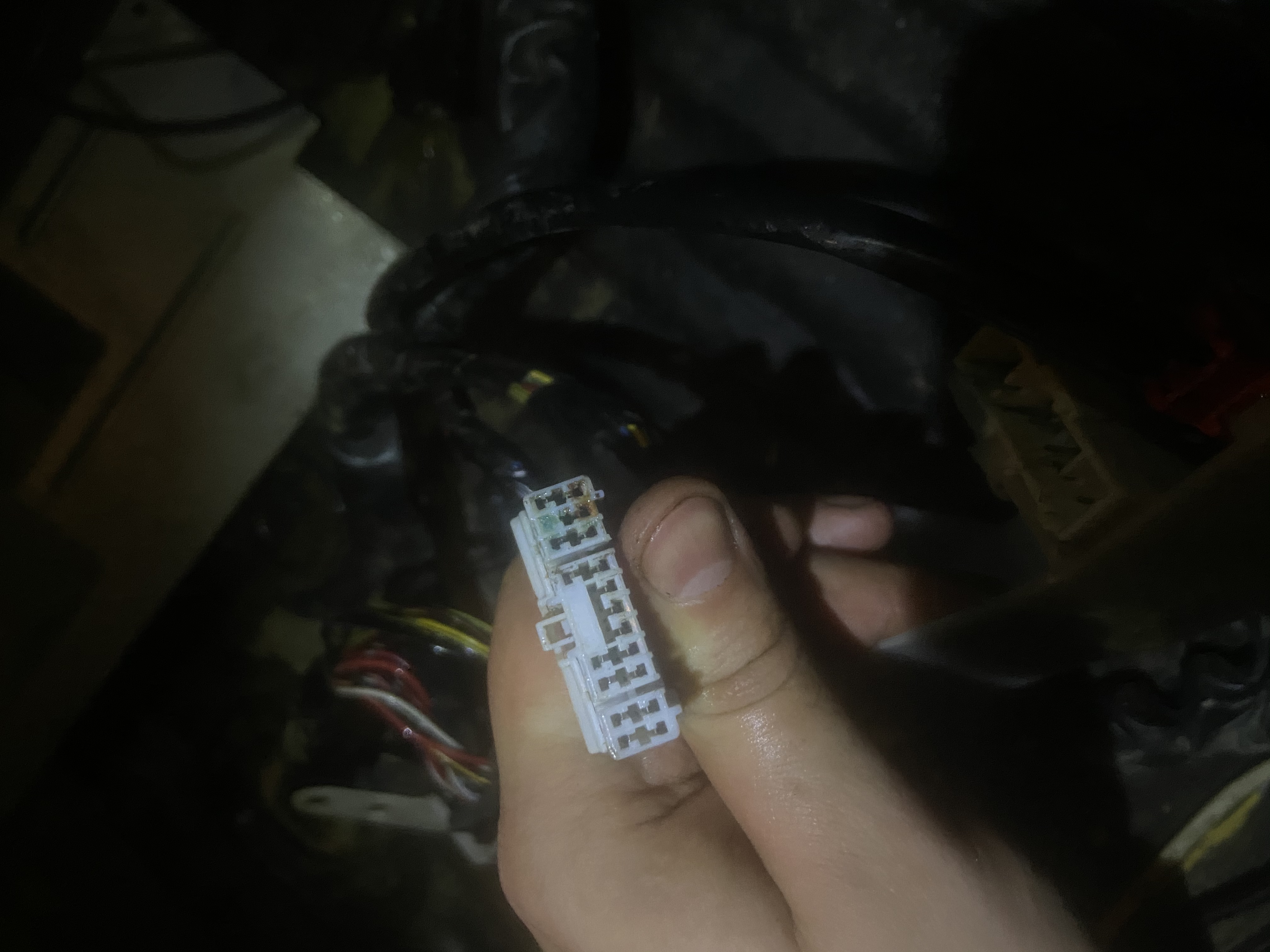

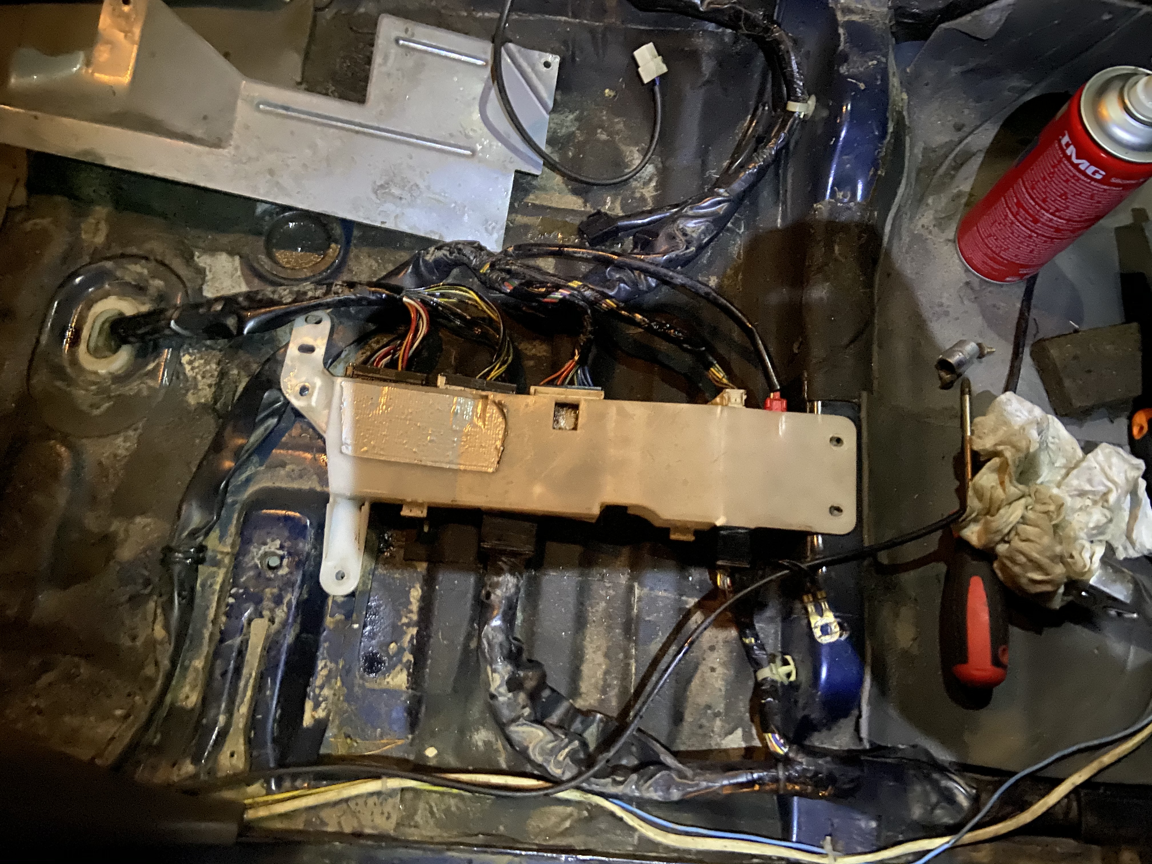

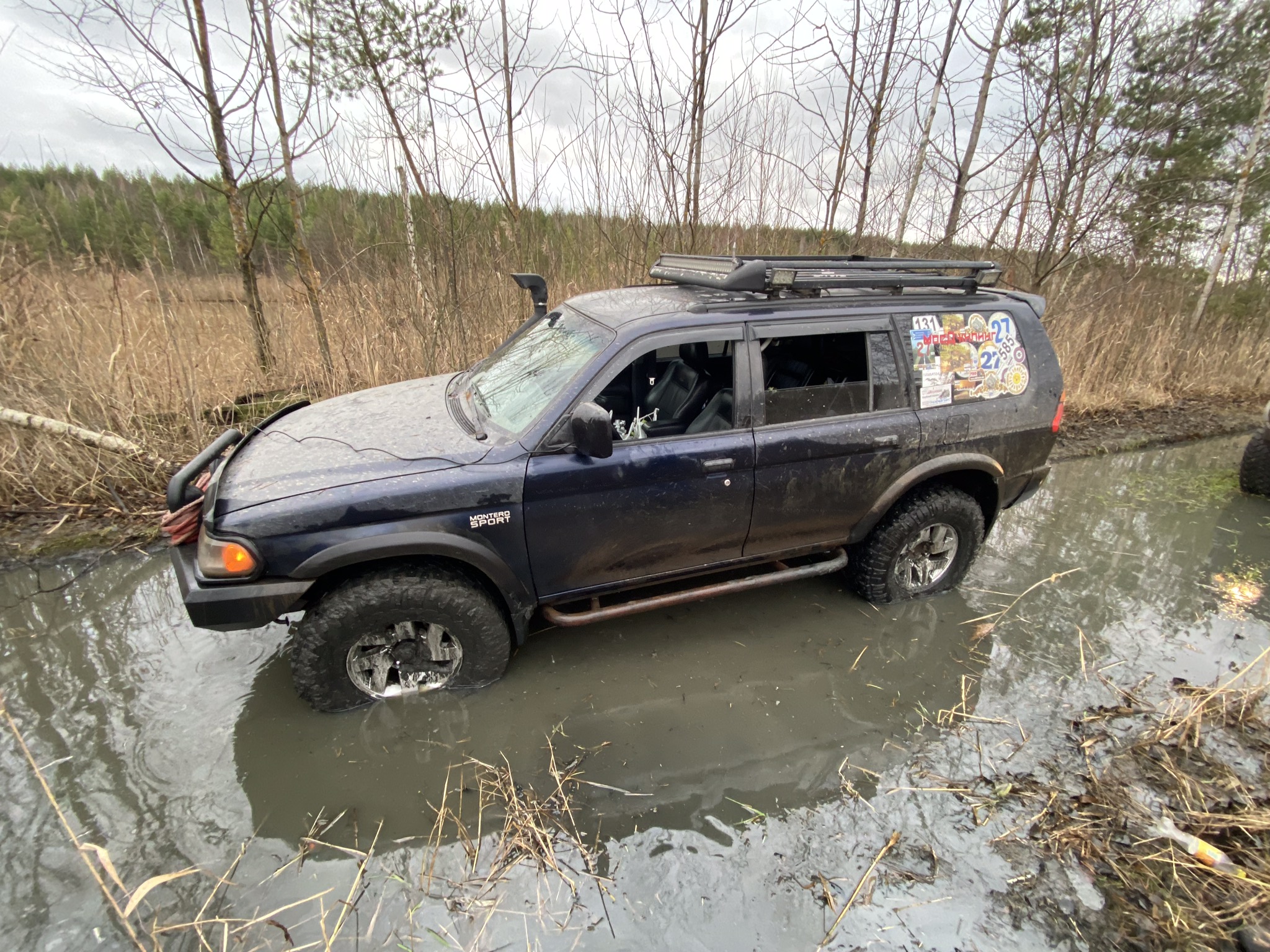

Второе утопление, в той же луже.
Проблема такая же, пропала подсветка Салона и Индикация открытой двери на приборной панели, при открытии водительской двери. По схеме это провод GR (зелёный с красной полосой) с трёх дверей они сходятся в одну точку b170, может кто подсказать где её в салоне искать?
ПыСы концевик лучше нового себя чувствует.
Воды в салоне было выше сидухи. Пришлось менять воду в пепельнице. Етакс обрёл новые звуки. На морозе замёрз тросик лючка бензобака. Замёрзли ремни безопасности.
