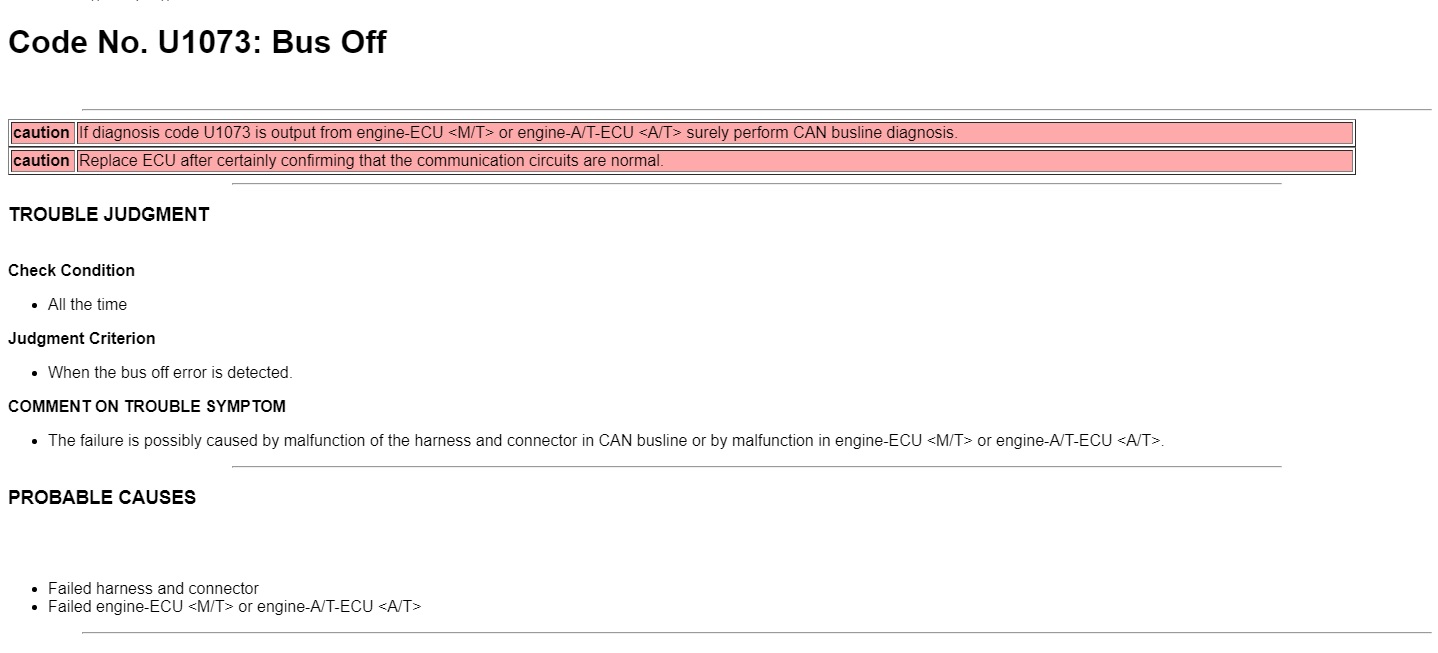

Второй вопрос, иногда появляется ошибка U1073, что по букварю дословно переводится как указание на отсутствие ответа от вентилятора охлаждающей жидкости кто-нибудь сталкивался?

Денис 1986 писал(а): Второй вопрос, иногда появляется ошибка U1073, что по букварю дословно переводится как указание на отсутствие ответа от вентилятора охлаждающей жидкости кто-нибудь сталкивался?
Вот такой вентилятор.......))

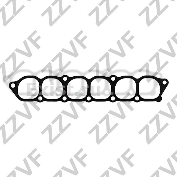

Интересная информация :*SCRATCH*: я так понимаю, что имеется ввиду впускной коллектор и прокладка как на фото? Он вообще ставил только на герметик без прокладки? Я честно говоря уже не первый раз снимая по всяким надобностям коллектор тоже сталю на герметик со старой прокладкой, в большинстве сервисов знаю, что делают также, вот вообще без прокладки не встречал ещё, чтоб :=-O: кто-то ставил. Когда снимаю коллектор по состоянию следов герметика/вдавливания наоборот очень хорошо видно плотность прилегания.

ГАНС писал(а): вот вообще без прокладки не встречал ещё, чтоб кто-то ставил.
Я ставлю... :)
Но герметик использую Райнц (что для поддонов).
И очень тщательно обезжириваю. Потом при снятии отдираю с трудом. держит мёртво! Проблем с подсосом никогда не было.
Просто у меня шпильки уже ремонтные не на один размер, и штатную прокладку просто не поставить. Вот и приходится выёживаться.
А какой смысл ставить прокладку, если герметик используешь? :*SCRATCH*:
Вместо двух сопряжений получается четыре.
