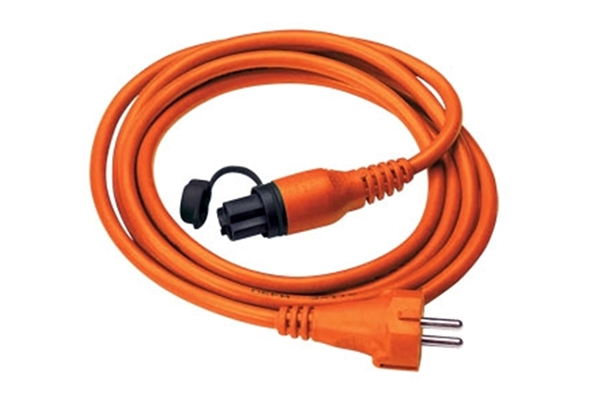

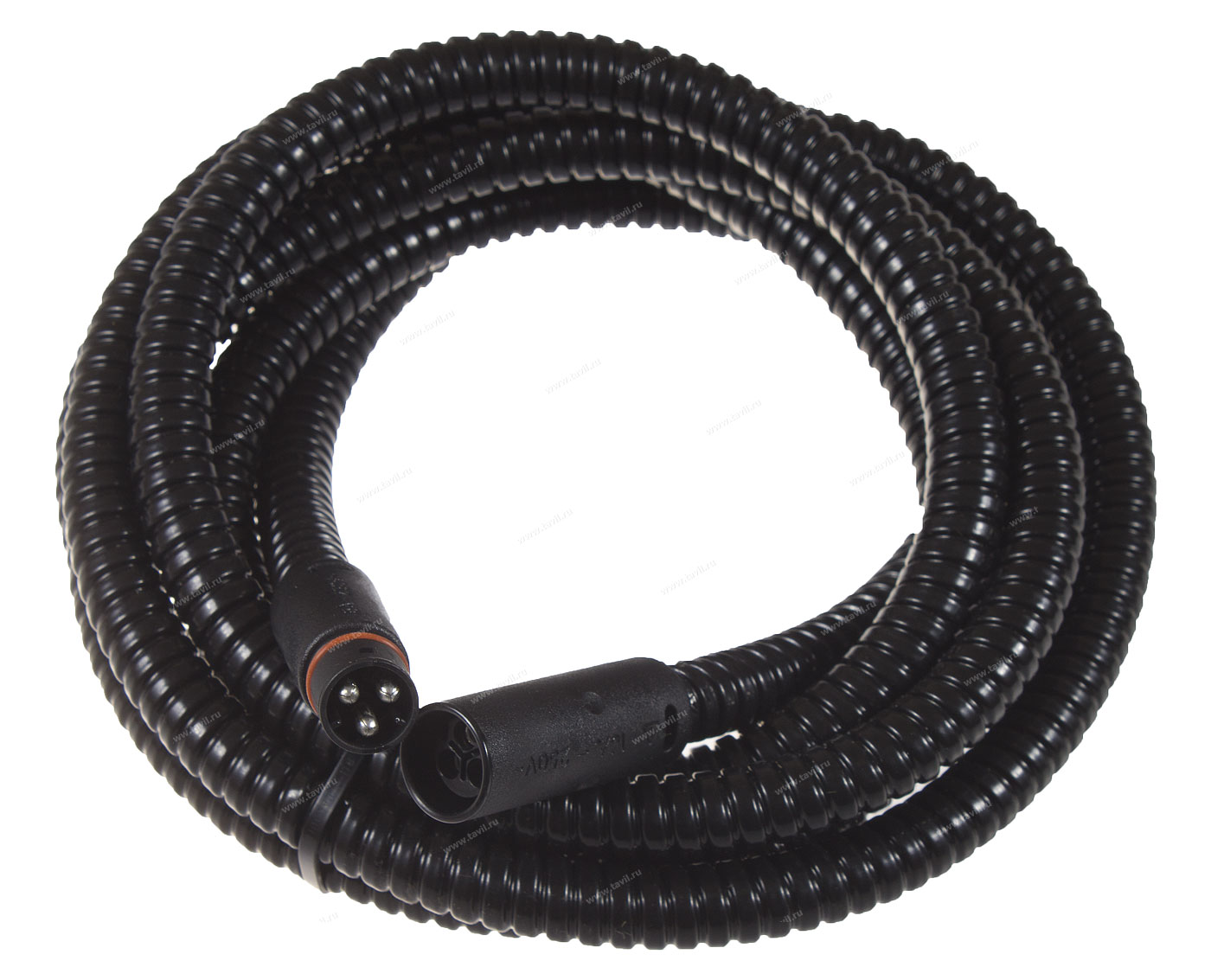

Уличный кабель сечением 2.5 мм2

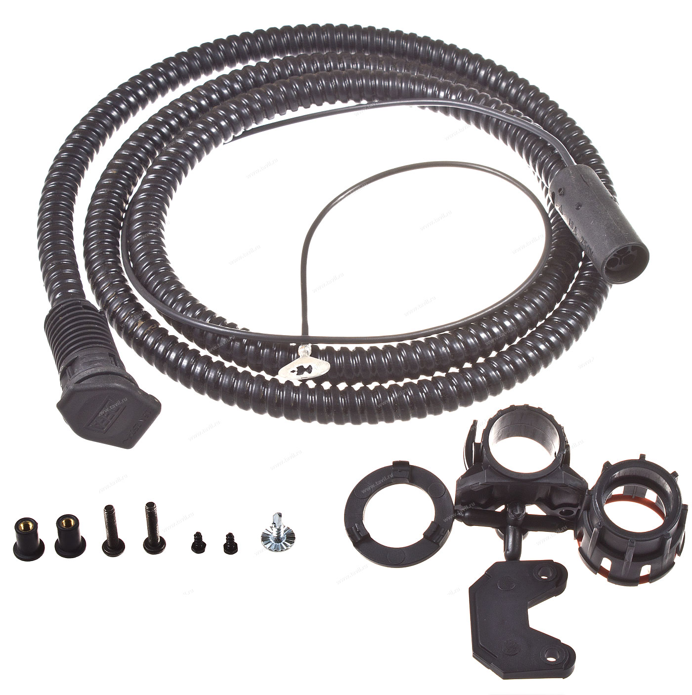

Кабель внутренний с бамперной розеткой

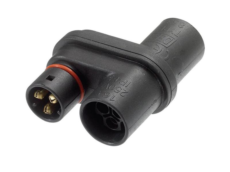

Тройник

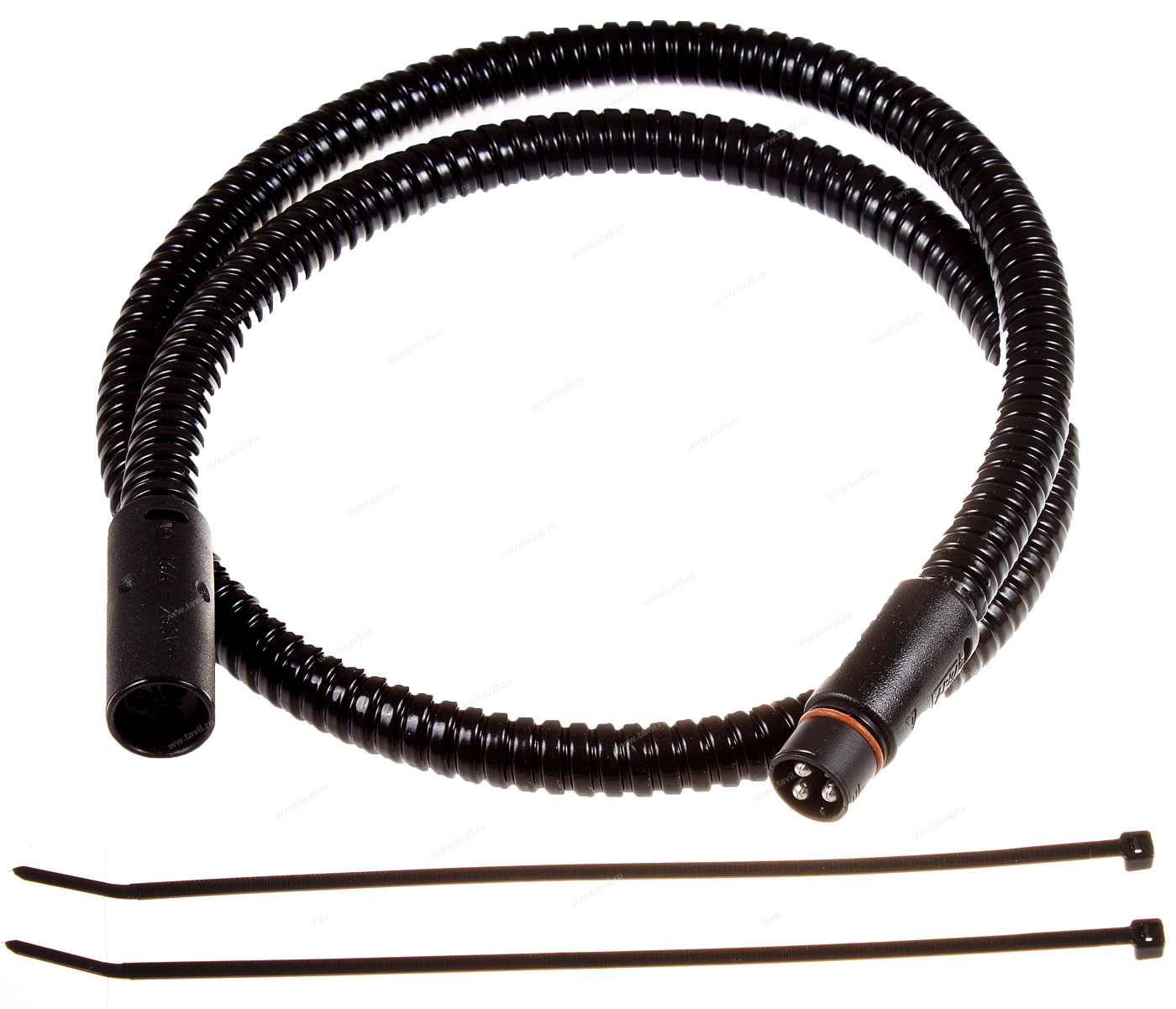

Кабеля внутренние

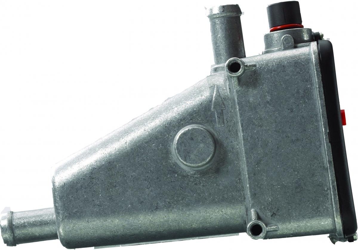

Подогреватель антифриза 2 КВатт с термостатом на 80 гр. С

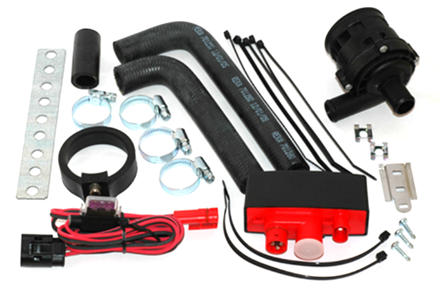

Помпа Бош с преобразователем с пер.220 Вольт на пост. 12 Вольт

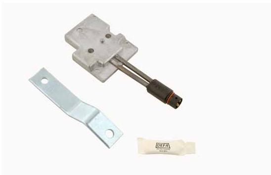

Контактный подогреватель 300 Ватт, для подогрева поддона двигателя, устанавливается с применением термопасты
Контактный подогреватель 300 ватт, для подогрева поддона АКПП, устанавливается с применением термопасты
