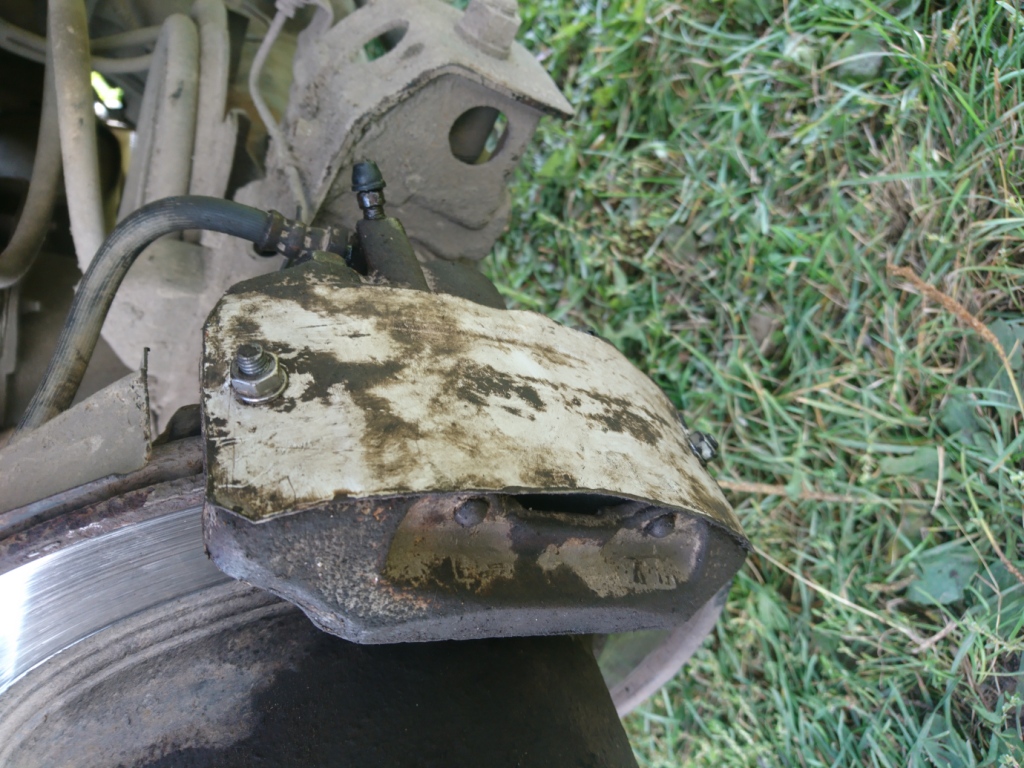

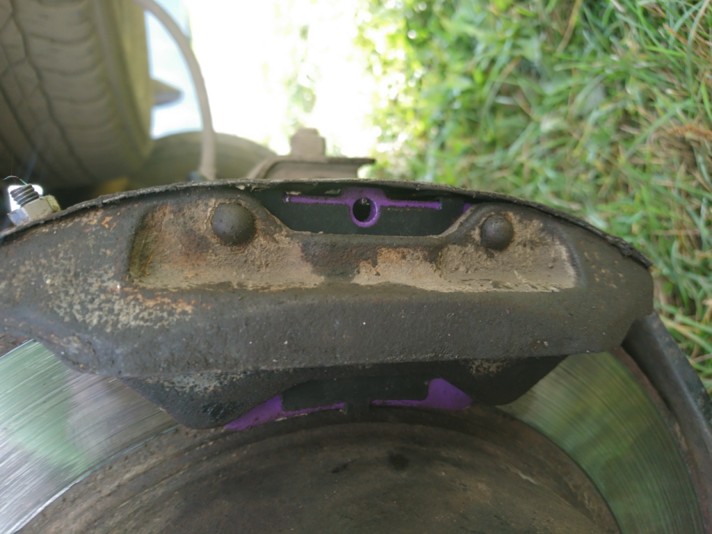

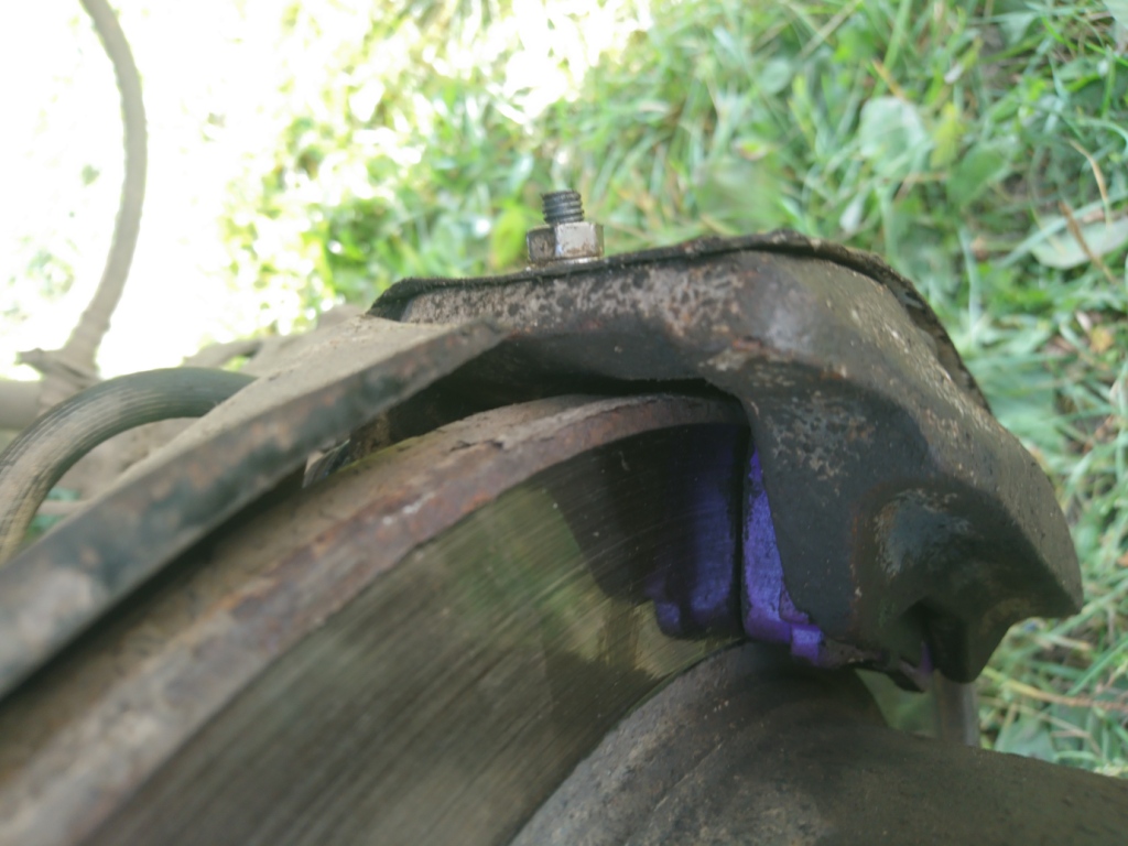

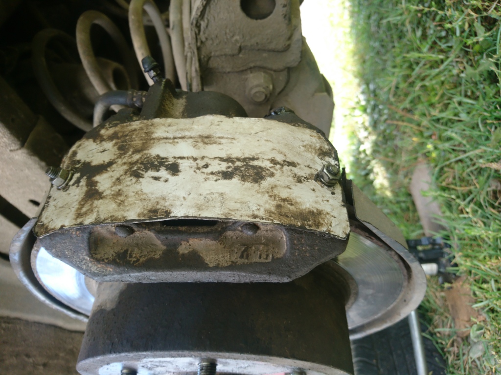

Всем ДВС. Сам столкнулся с закисанием как направляющих так и цилиндра задних суппортов Паджеро Спорт2. Делал весной, в самый пик карантина, когда ничего не работало и запчасти купить было проблематично. Такое решение показалось логичным по опыту эксплуатации тойота рав 4 2004 года. У ней на отверстие заднего суппорта надевается металлическая накладка, которая и защищает пространство от брызг. В теле суппорта просверлены сквозные отверстия сверлом на 7 мм, с внутренней части для скрытия головки болта-винта слегка прошёл 10 сверлом и использовал болтики М6 с головкой "в потай". Накладка вырезана ножницами по металлу из куска боковой стенки системного блока.

Много ли проехал так? Теперь не будет вылетать грязь оттуда и пружинки исчезнут ещё быстрее чем обычно...
И 16 диск уже не налезет наверное с такими болтами?

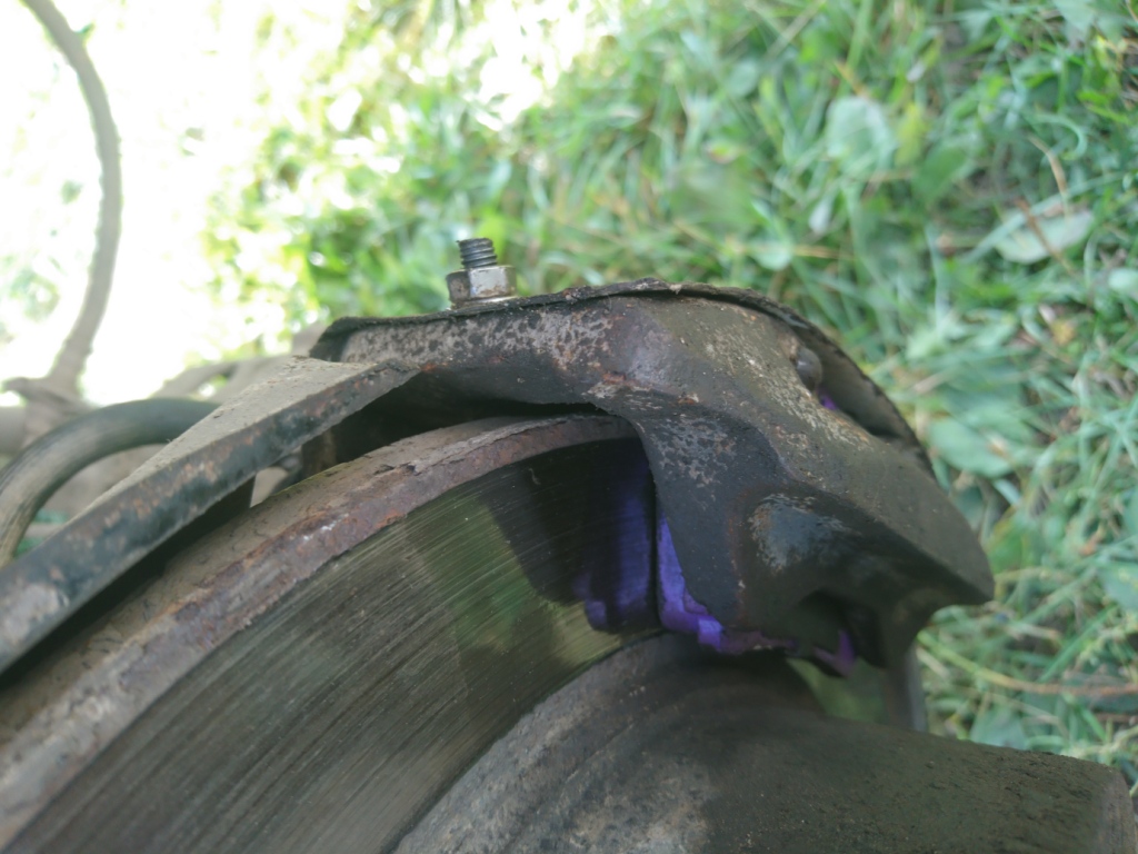

Пластинка колодки задевает! Как они будут отходить от дисков?
Что-то в корне не верная переделка.

С весны катался. Пружинки все на месте, фотки сделал только позавчера, когда менял колодки. В говны постоянно не лазил но вытаскивать трактором один раз пришлось ( посадил на пузо в болотистой местности без деревьев)

Oleg3774 писал(а): Пружинки все на месте, фотки сделал только позавчера, когда менял колодки.
Чисто в тормозах было?

Да, вполне неплохо. Во всяком случае глину не доставал.

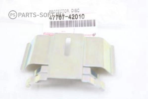

Вот такая накладка вешается на направляющие колодок на тойоте рав 4. Номерок 4776742010 Посмотрите на картинках.

У меня 17 диски, по 16 ничего сказать не смогу. Тойотовская пластинка вообще защёлкивается на направляющих и держится за счёт пружинистости самой пластинки. Способов крепления пластинки несколько, я выбрал самый простой и на мой взгляд надёжный.

Имхо эта штука ухудшит охлаждение и самоочистку колодок со всеми вытекающими. Да и просыхать будет всё гораздо дольше (в условиях обычной эксплуатации в городе - однозначно). Сравнивать по защищённости с барабанами - нет смысла, т.к. система не является закрытой
