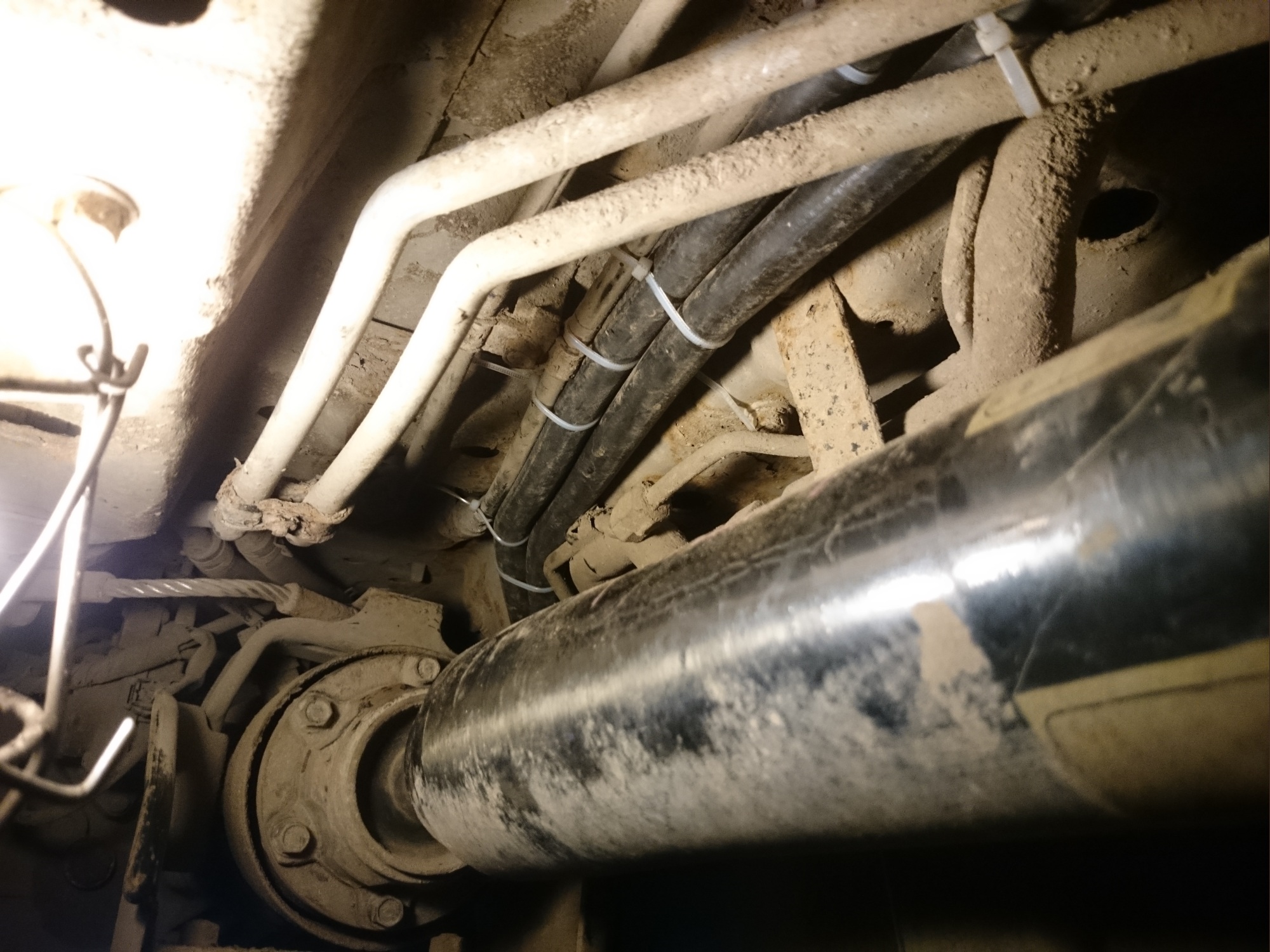

Ребят привет. Поиском пользовался, результата не нашел. сильно не пинайте.

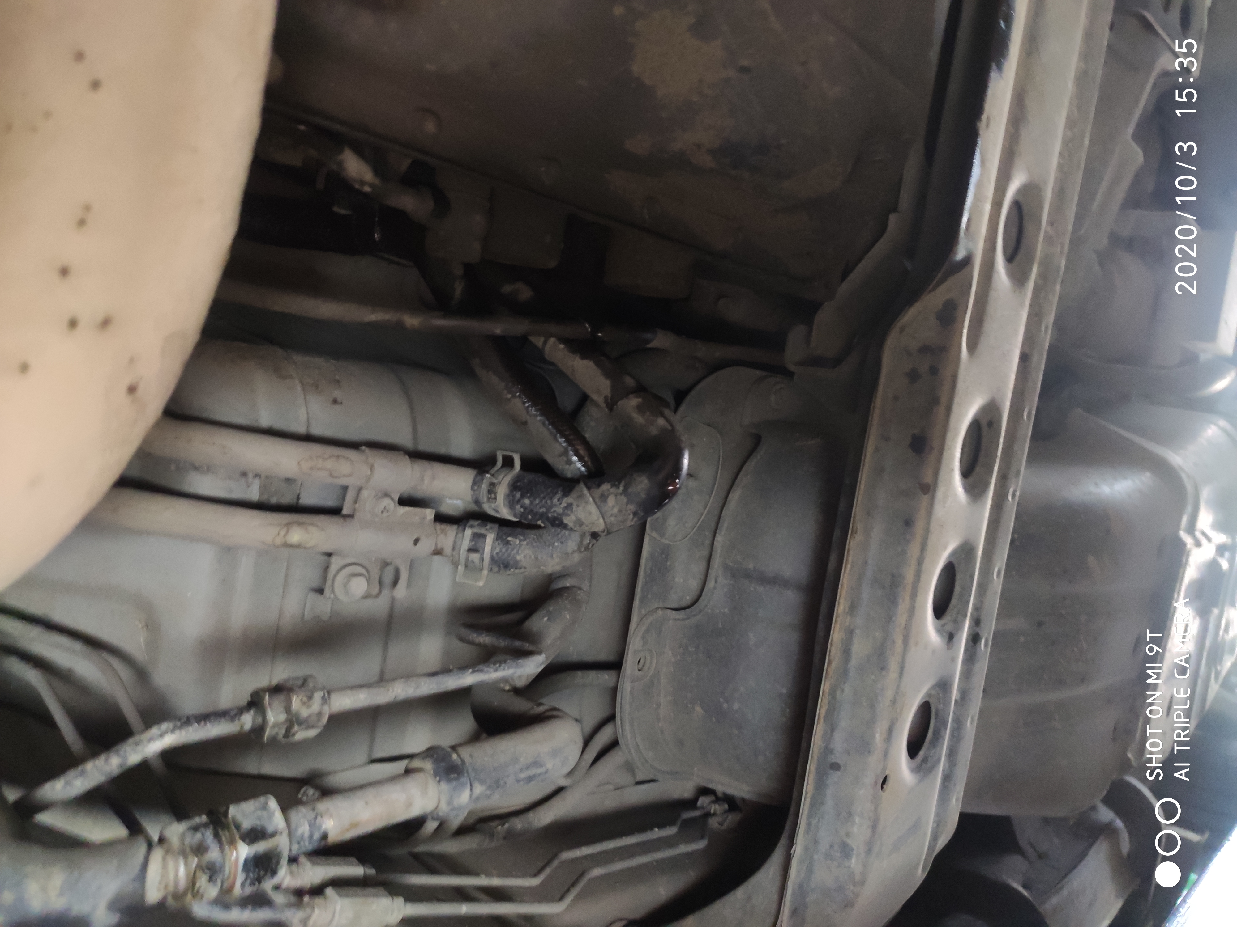

Сегодня не с того ни с сего, сздади двигателя справа, побежал антифриз, вылило что много не скажу, но с литр точно.

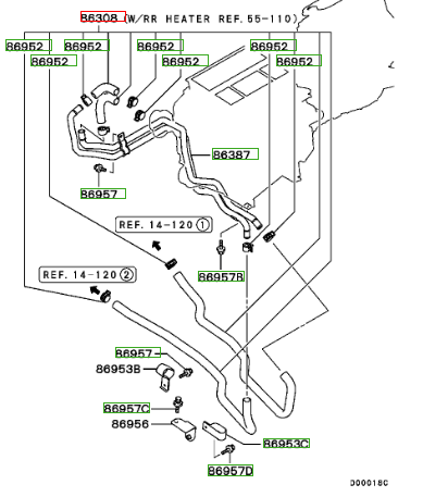

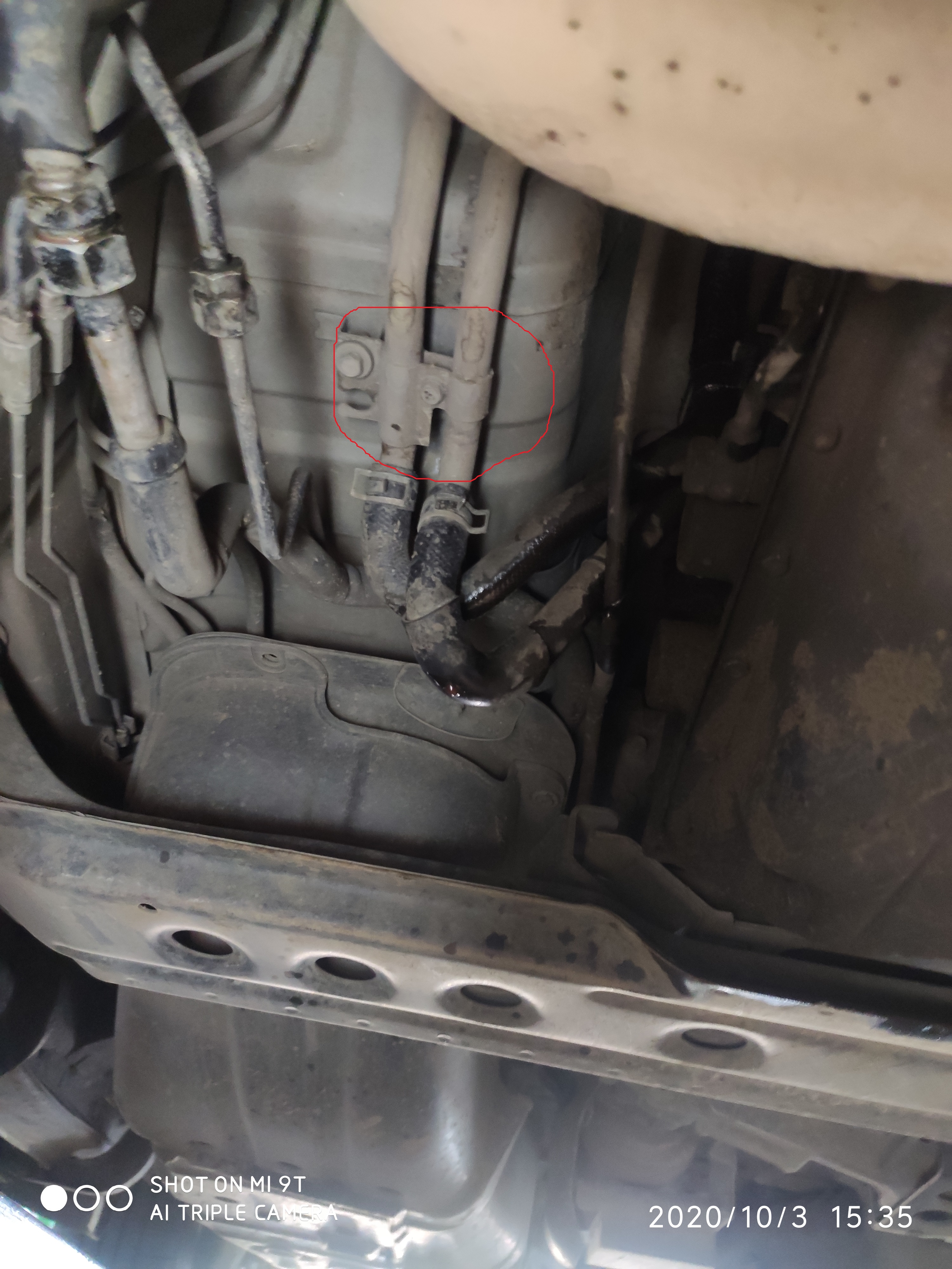

В итоге прикатил на СТО, побежал шланг, которые снизу под машиной и вероятно поднимаются вверх к печке. На фото показал какие, парт номер MR535980. Его шевелишь и сразу капает.
Вопрос в том, заказывать оригинал, или же есть какая нибудь альтернативка? И второй вопрос, как проблематично его менять? И что чревато, то есть что еще докупить на всякий случай, чтобы потом не бегать?!
Заранее спасибо

Для начала надо определить откуда течет.

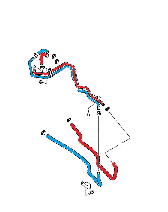

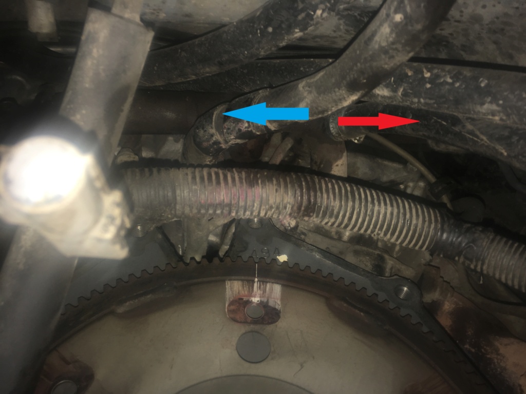

К радиатору печки идут трубки а к двигателю идут шланги. Один шланг(красный) идет к перемычке на гбц. До этого соединения можно подобраться.
Второй шланг(синий ) идет к трубке которая проходит в развале блока к помпе. С этого шланга я не смог снять хомут очень мало места.
MR535980
MR535980

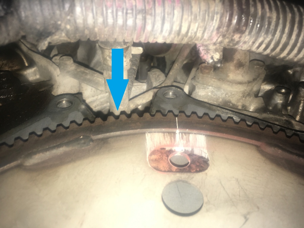

Надо внимательно посмотреть откуда течет антифриз с какого шланга или трубки.
Трубка идущая в развале блока соединяется с помпой через резиновое колечко.
Посмотреть если антифриз в развале блока за помпой.

трубки железные там часто текут, прогнивают в местах где пластины на них прижимные которыми прикручиваются к кузову, у меня задней печки не было (араб), но трубки вниз шли, тоже закапало оттуда и потекло, выкинул трубки полностью и поставив патрубки напрямую сразу с ДВС на печку, патрубки использовал те которые там стояли чутка подрезав по месту, ставить удобней при снятом впускном коллекторе

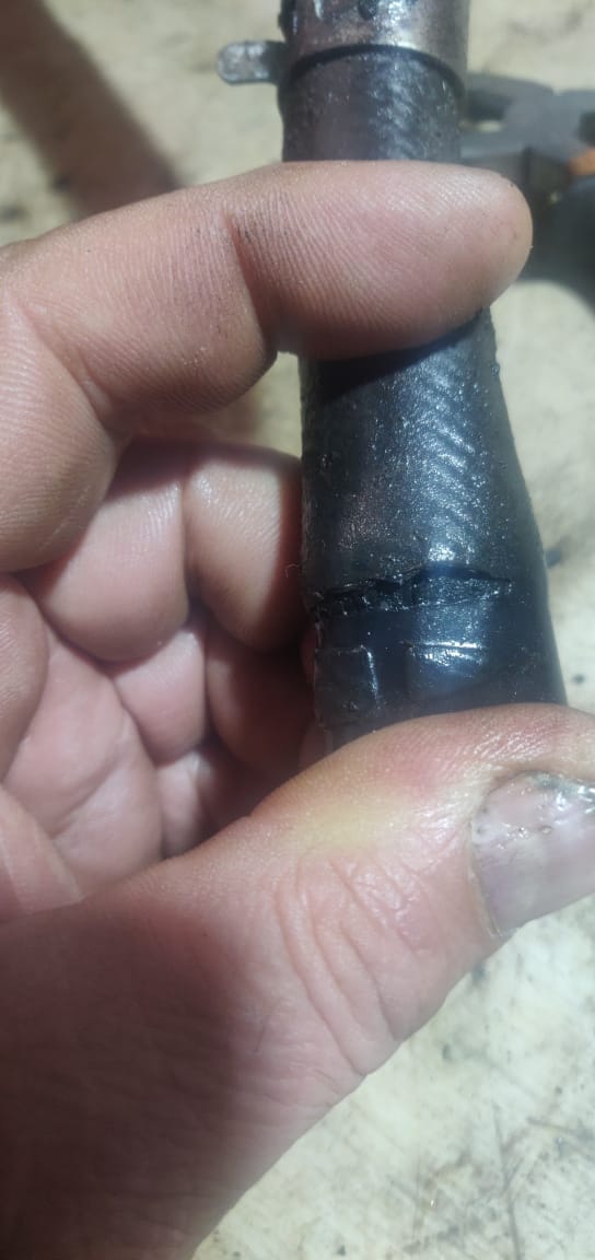

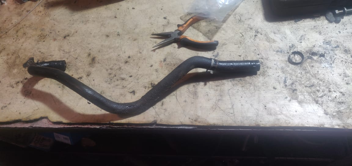

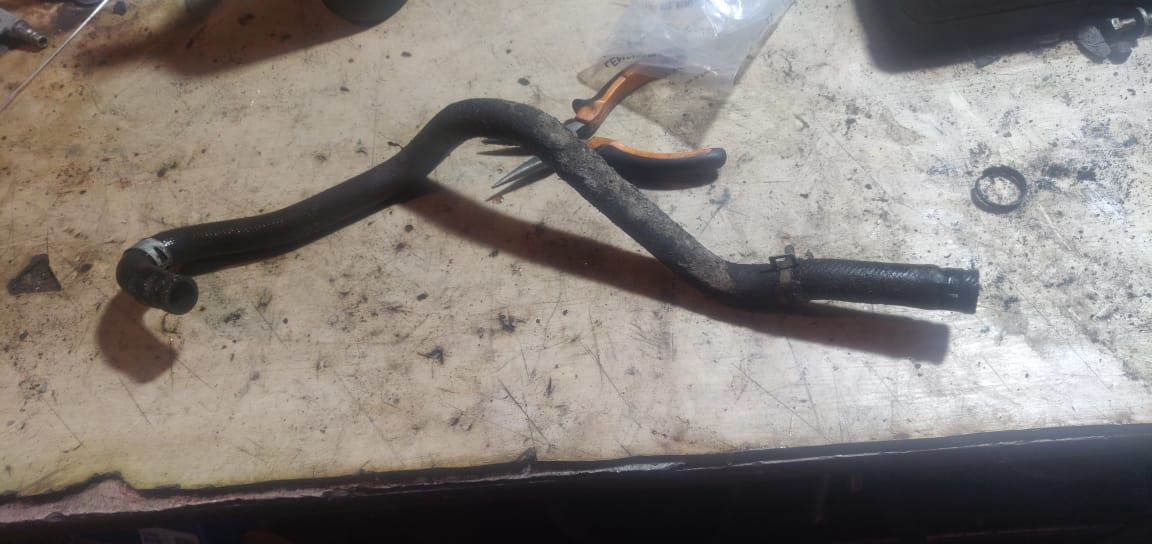

Ну вот разобрали, вердикт есть, шланг.
Купил от сельхоз техники, масло-газо-стойкий, там какой-то сказали хороший, будут менять, оригинал ценник кусается конечно, да и ждать долго очень.

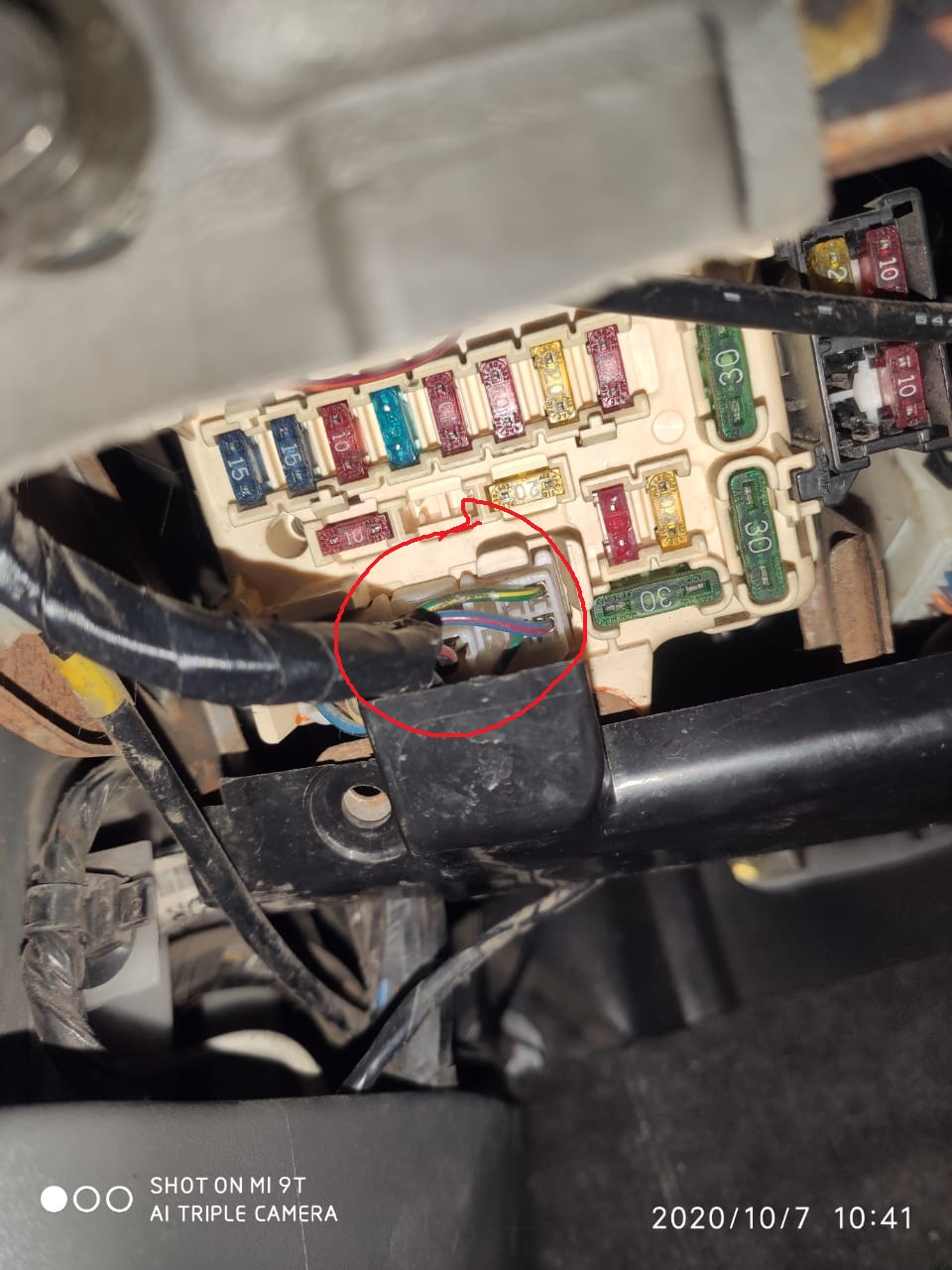

Теперь вылезло следующее, перестали работать задние поворотники, перед работает, зад нет, при постановке на охрану с пульта сигнализации, задние поворотники срабатывают, передние нет (значит лампочки целые). Так же центр.замок перестал закрываться с пульта.
Я вот что думаю, может когда меняли шланг, где-то что-то передавили?
Ну да ладно.

Проблема с поворотниками и прочим решилась, был не до конца воткнут разъем в блок предохранителей в салоне!

То же потек антифриз. На подъемнике увидели место где подтекает. В месте крепления трубок в корпусу. Возможно трубки прогнили или перетерлись. Я так понимаю что они металлические? Возможен ремонт? или замена всех патрубков целиком?

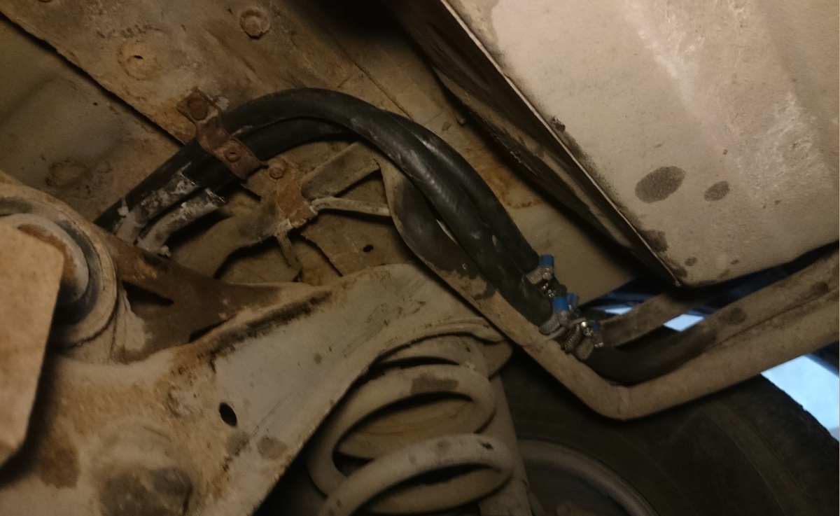

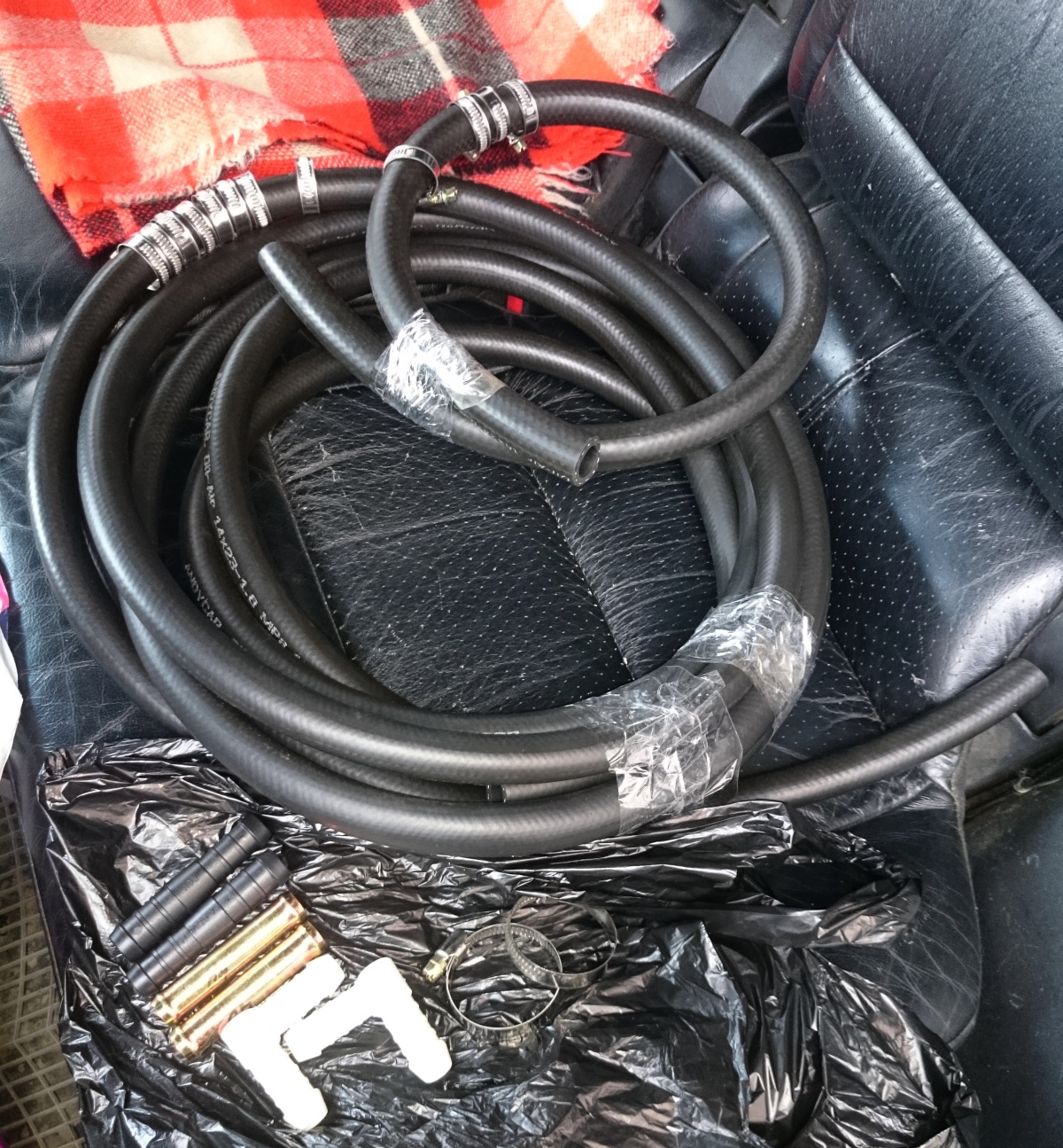

Меняйте просто на самые обычные резиновые качественные шланги. Прицепить их можно прямо к старым шлангам штрапсами по всей длине магистрали.

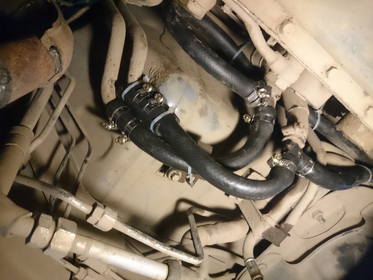

ну как резиновый шланг может быть готовым "по форме и размеру"?
он же р е з и н о в ы й
длину не помню, просто берешь катушку метров 6 и разматываешь по месту 2 шланга, сразу прикрепляя. лишнее не пропадет - наверняка где-то понадобится обновить старые короткие соединения или хитро выдумать новые.
у меня это как-то так выглядело, когда несколько лет назад переделывал.

я не заморачивался...
пришел в магазин для грузовиков и купил обычного маслобензостойкого шланга, сказал - мне покачественней. дали какой-то армированный, подороже, до +200°C
