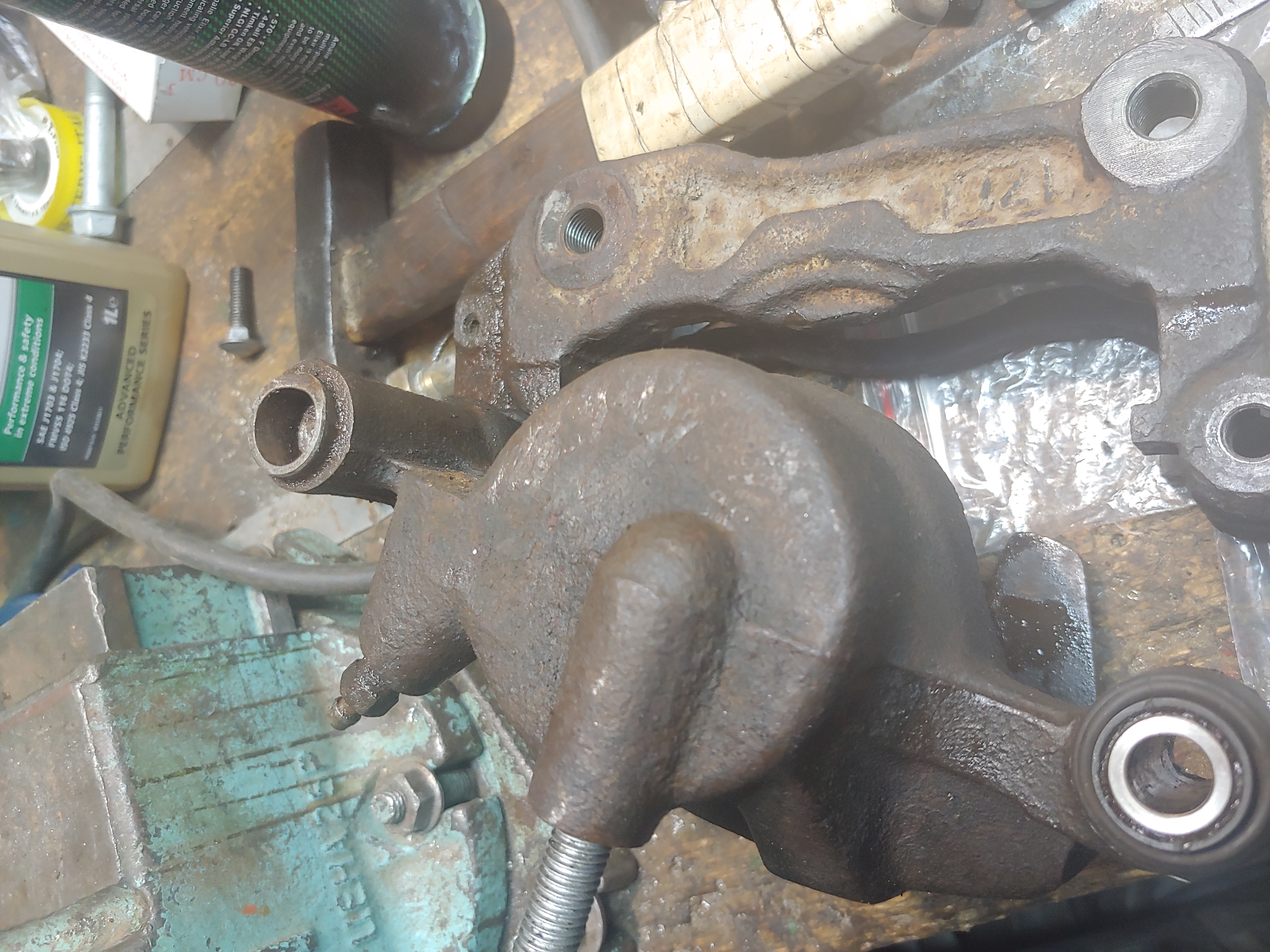

Меняю колодки на передних тормозах.
Проблема: не двигается скоба . одну направляющую отвернул без проблем, смазал. Резинки целые.
А вот со второй проблемы: не ходит по направляющей.
Поворачивается вокруг нее.

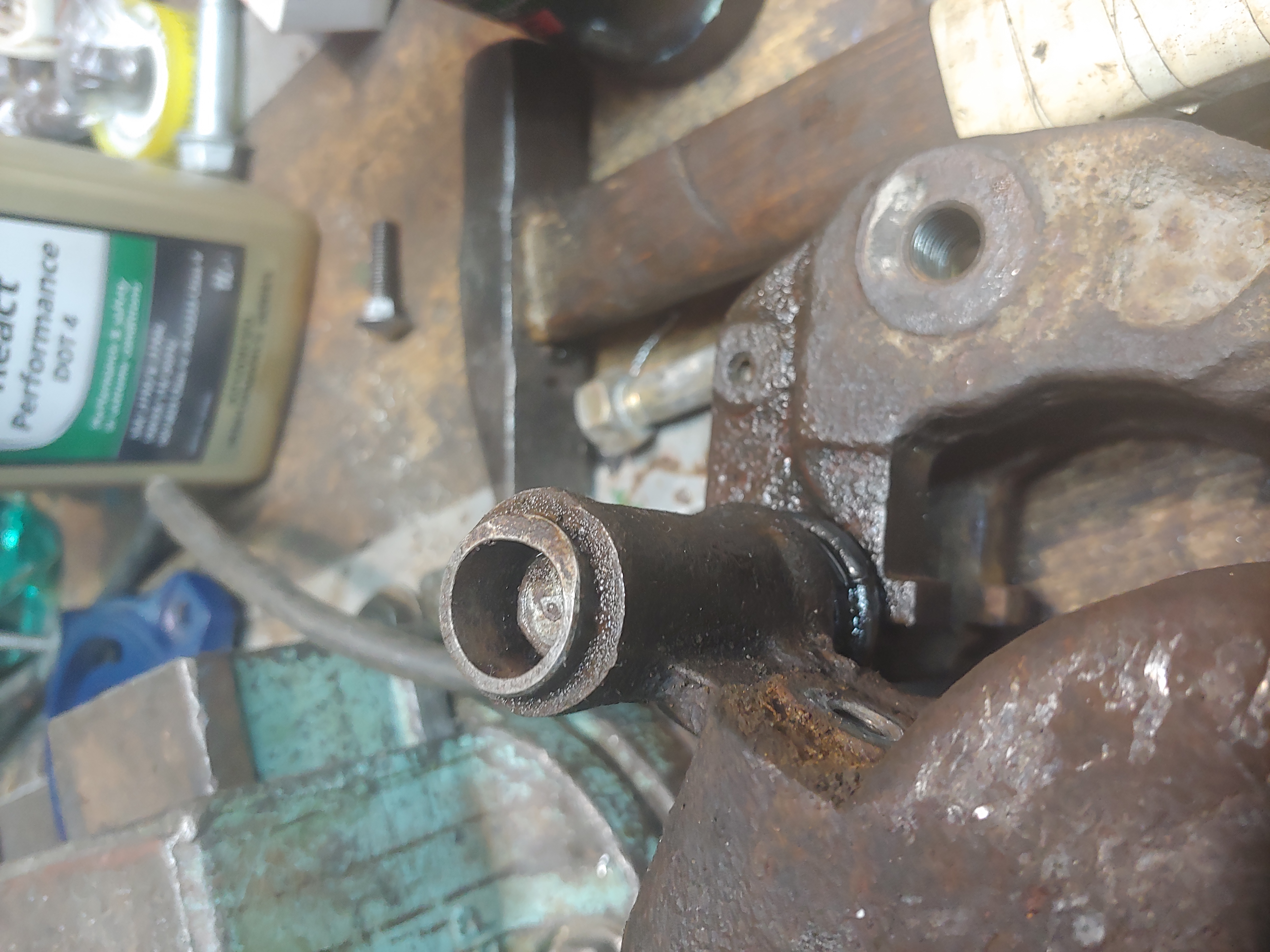

Измерение показало, что внутренний диаметр втулки 15.6 мм, а там где замятие кромки- 14.6 мм, на фото это хорошо видно. То есть как бы завальцовано.
Может из-за этого не ходит? Что можно сделать, чтобы исправить?

denpod2011 писал(а): Что можно сделать, чтобы исправить?
Это однопоршневые двоешные передние суппорта?
Самый простой и эффективный способ выкинуть их нах... и забыть как страшный сон. Прикрутить двухпоршневые. Не дефицитные, на разборах их вагон, ценник копейки.
Второй, геморойный способ устранить "завальцовку" доступным инструментом.

Да, с одним поршнем.
В принципе есть идея маленькой дрелью с камушком пройтись

denpod2011 писал(а): маленькой дрелью с камушком пройтись
Можно и так... вариантов много если руки откуда нужно растут. Но первый способ точно лучше)))
