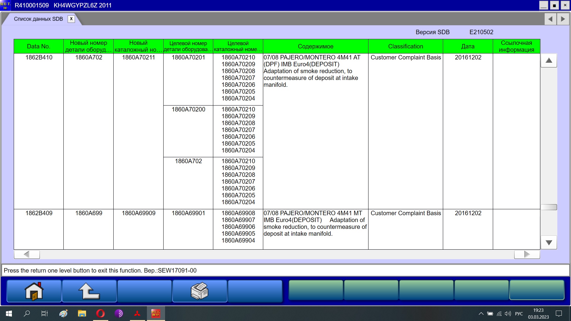

Отгадывать особо нечего.
Просто проверил, что за турбина и тд.
Заслонка при любом газе должна быть открыта.
Закрывается она при глушении, прикрывается для работы ЕГР.
Если она реально закрывается, то скорее всего косяк в программном обеспечении.
На Ваш блок было аж 11 вариантов исправления.
Машина не прошита случаем?
