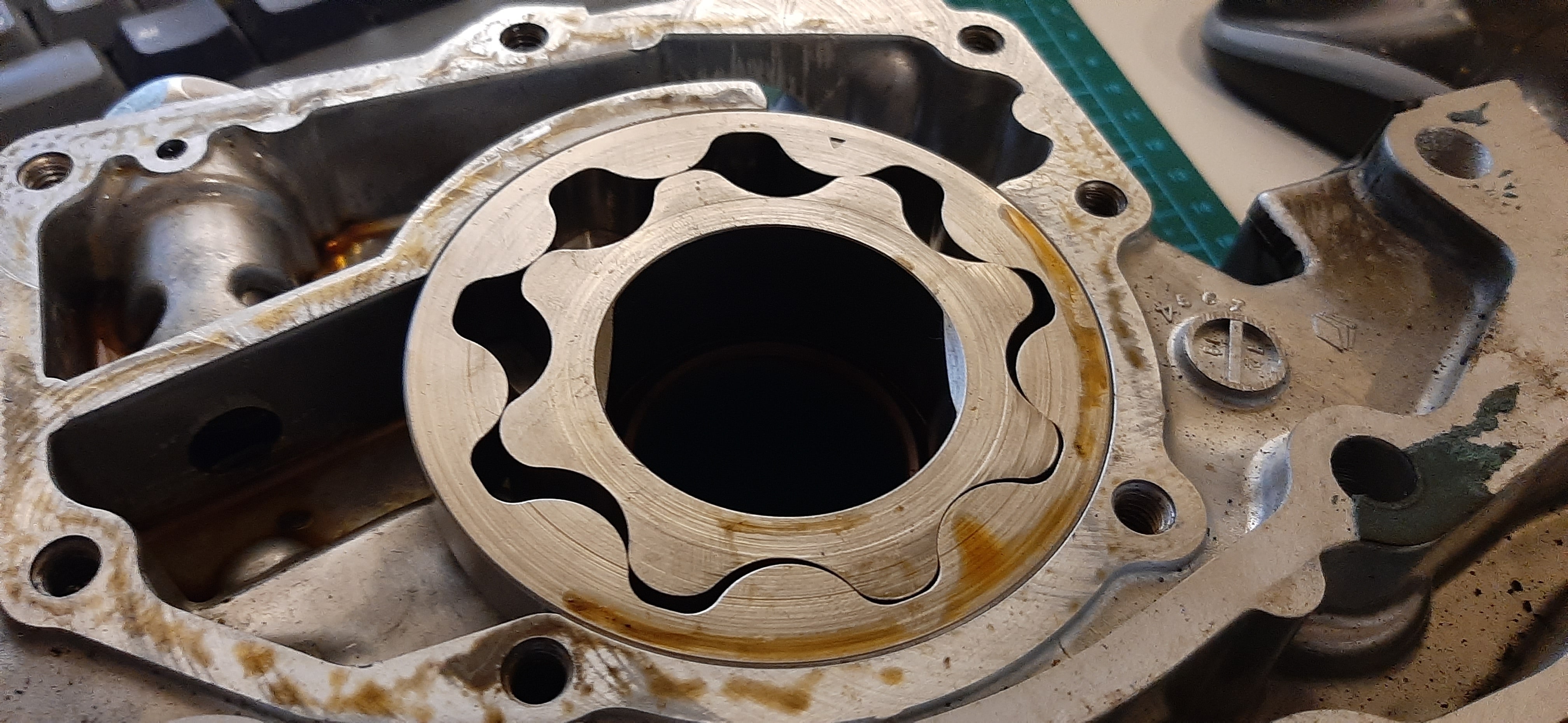

Друзья, мой мотор в процессе переборки. Возник вопрос по масляному насосу.
Начну с того, что насосы на П2, П3 и П4 все разные, хотя движки идентичны.

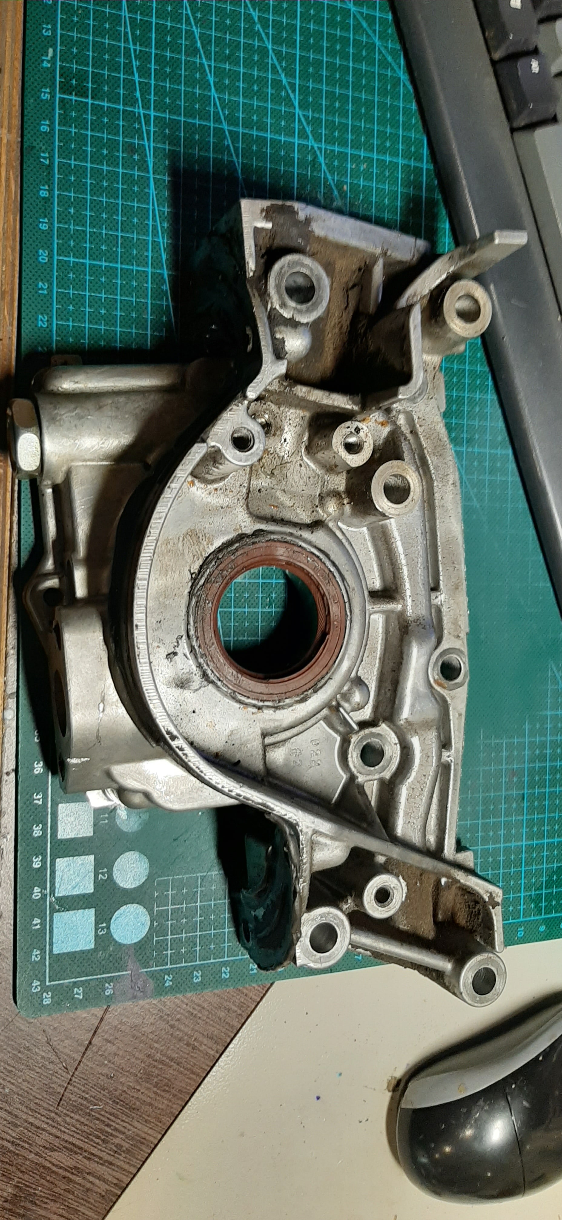

На П/М-3 вот такой MD363751

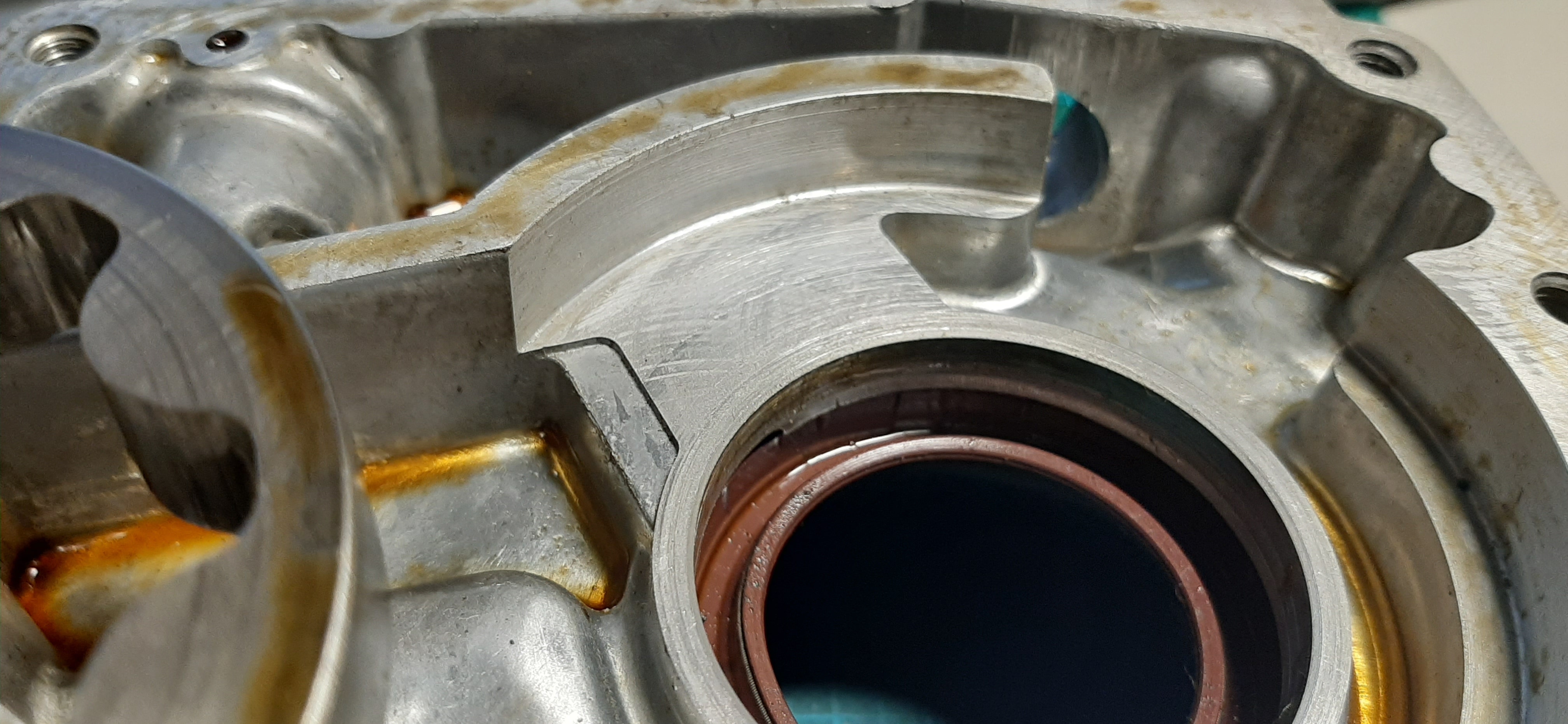

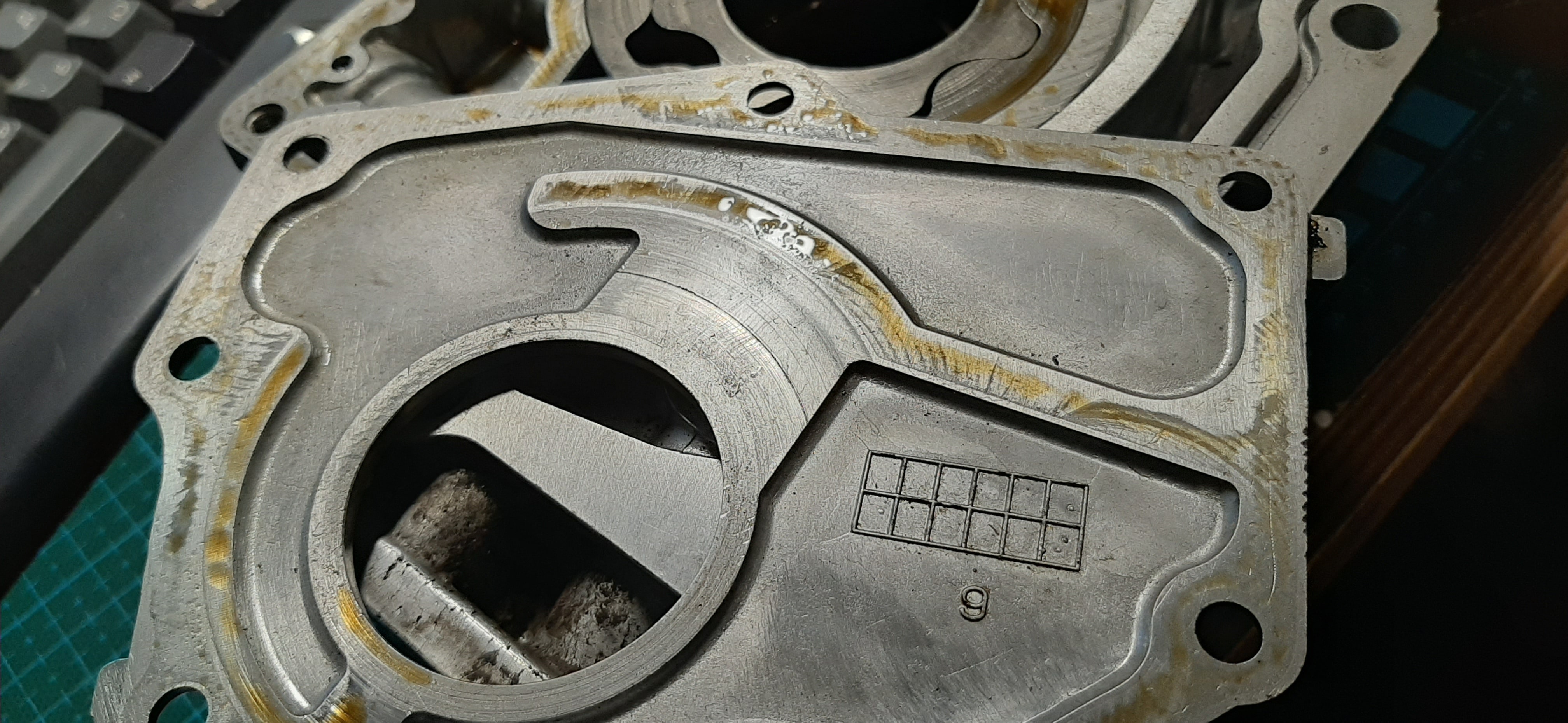

Вскрыв его обнаружились достаточны сильные борозды на крышке
Внутренняя часть тоже выглядит не очень
Шестерни вот в таком состоянии
По словам мастера, насос в таком состоянии на трёхлитровый движок можно ставить не задумываясь. На 3,5 - ни в коем случае. Моторы хоть и почти одинаковые, но 3,5 начинает стучать именно от слабого и скачкообразного давления масла.
Давайте обсудим, у кого какой был опыт, т.к. вопрос серьезный и встречается часто.
Что в таких случаях делать? Понятно, что лучше всего купить новый оригинал. (цена около 15 тысяч)
Какие ещё есть варианты? Можно ли где-то в спец сервисе отремонтировать с последующей проверкой давления?
Или отполировать крышу самостоятельно, что само собой самый бюджетный вариант? :)))
Может кто-то ставил не оригинал QUATTRO FRENI : QF34A00008 и есть уже опыт как он работает через время?
