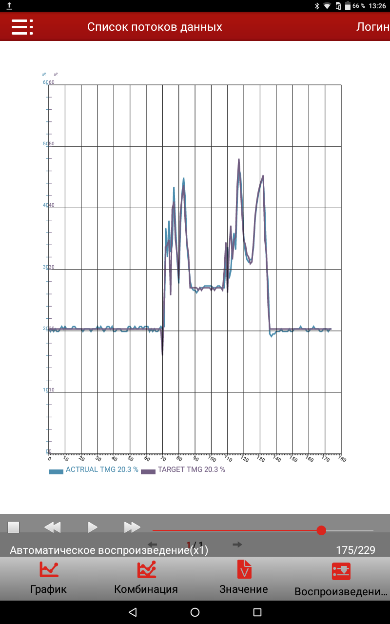

tosh00074, Езжайте тудa, где двигатель читали Лаунчем. Выводите на контроль два параметра - Target TMG и Actual TMG. Для наглядности - в виде графиков. На всех режимах работы графики должны совпадать идеально. При температуре ОЖ выше 78°С на холостом ходу параметры должны быть 20,3%. Допускается небольшая пульсация в пределах 0,2%. Вот примерно как это должно выглядеть.
Горизонтальный участок графиков - работа на холостом ходу, остальное - работа автомата изменения УОВ при повышении оборотов.
Т.н. "рокот" может быть обусловлен неправильной работой автомата изменения УОВ. Среди ошибок у вас была 43, а это как раз ошибка по клапану Timing Control Valve, расположенном в тыльной части ТНВД, под распределительной головкой.
