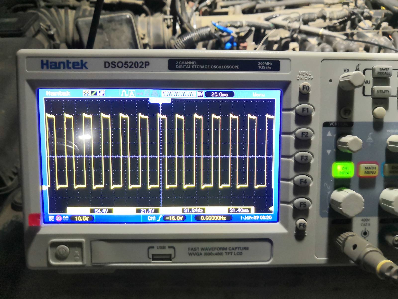

вот тут обманул, даже при снятой клеме сопротивление есть. Если отсоединить комп, то оно пропадает. Пошел искать куда на мозги приходят эти провода.
Проверил на всякий случай осцилографом датчик коленвала. Вроде все норм

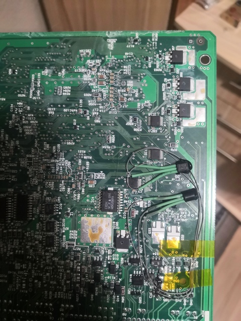

помогите найти схему мозгов MR 514089 или хотя бы распиновки. Вот тут вариант D очень похож, но 31 нога у меня пустая. Где искать третий силовой транзистор?

вскрыл мозги, судя по всему третья нога на 13 контакте. Приговорили транзистор Q46

заменили шестиногий транзистор Q46 двумя трехногими КТ3102. Все заработало. Спасибо что выслушали мой монолог)))
