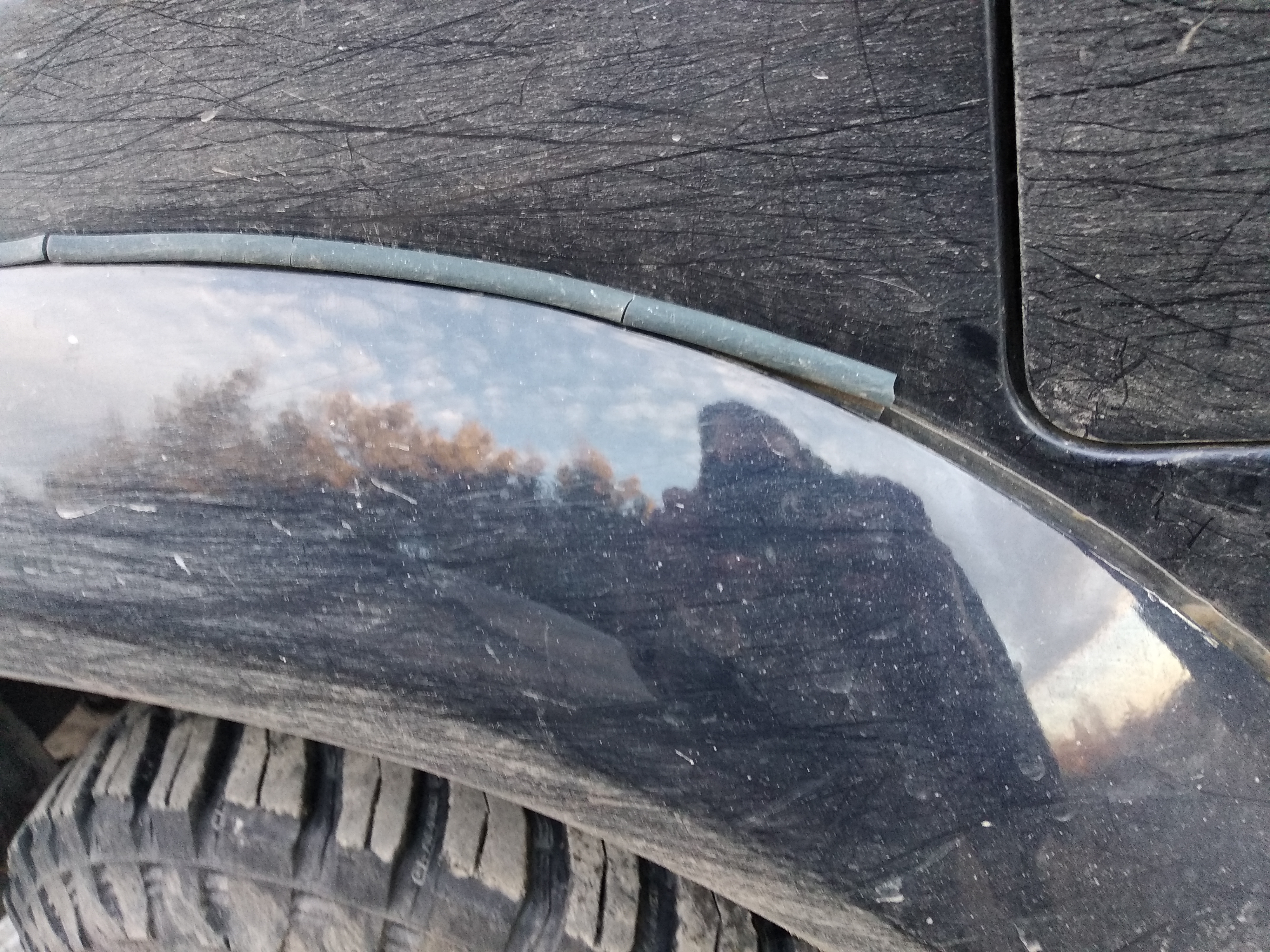

столкнулся с проблемой при поиске резинок между кузовом и пластиковыми накладками с одной стороны все резинки полопались. Подскажите где найти новые

Резинка между стеклом и торпедой то ли от десятки, то ли от зубила. На рынке спросите, увидите сами.
Там часть прийдется выкинуть, но при её цене это нестрашно :)

Русская Артель PURA03050 5 метров или 7407A186XA L200 передний черный , надо сравнить длину со своим расширителем.

От Патриота резинки расширителей встают неплохо, я брал по 90 р./шт.

погуглил нашел Артикул: 3163-00-8212146-10 если кому еще нужен будет

Уплотнитель расширителя Нива

Boris174MGN, я просто зашел в магазин по нивам и уазикам, уже почти собрался брать расширитель джиперский, но решил спросить какой-нибудь уплотнитель стандартный. Мне вынесли это. Я даже не совсем уверен, что это от патриота, возможно и от хантера...
По вашему артикулу - очень похож.
