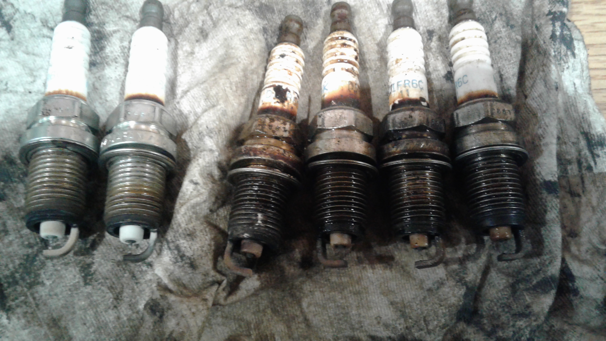

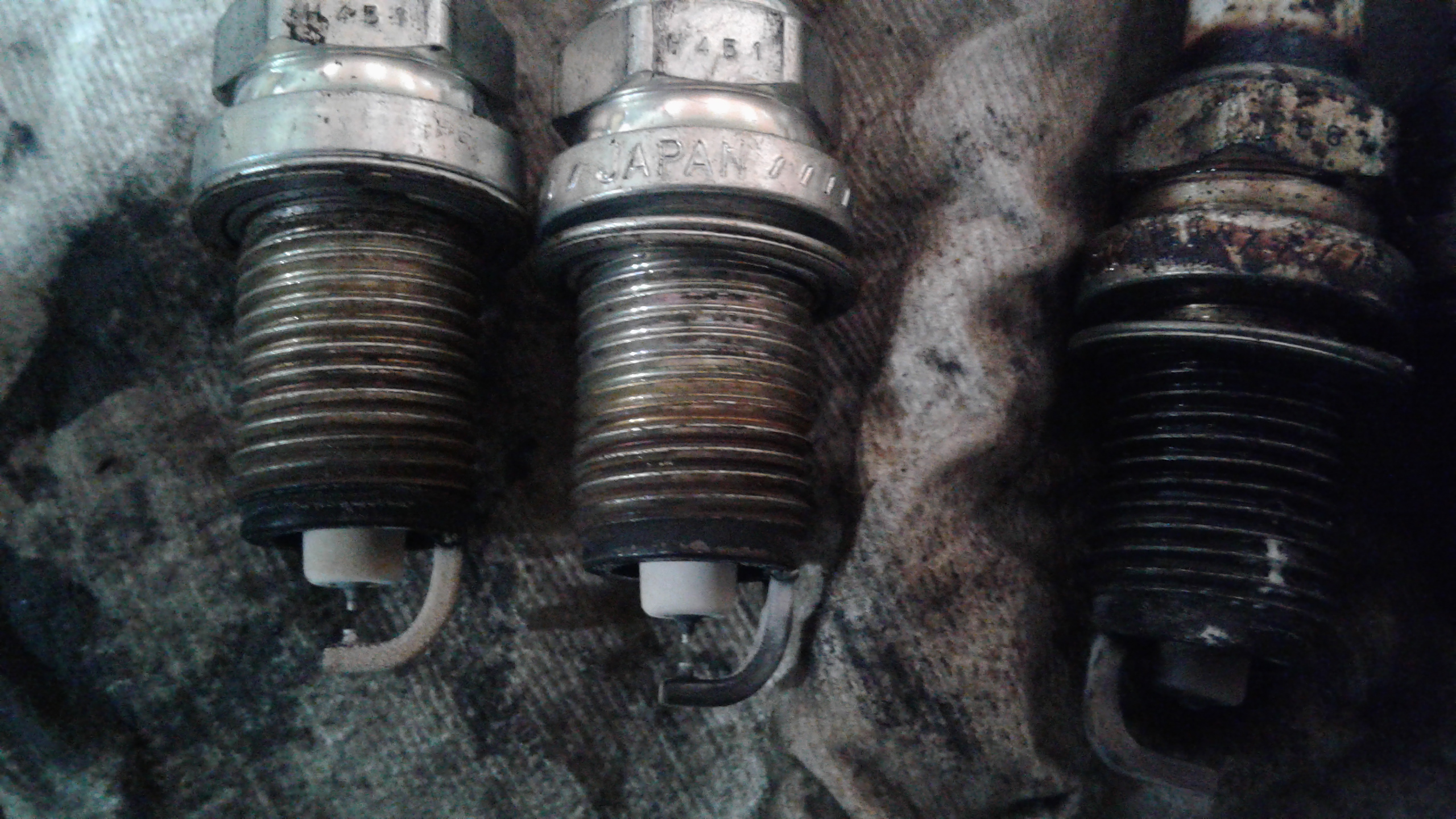

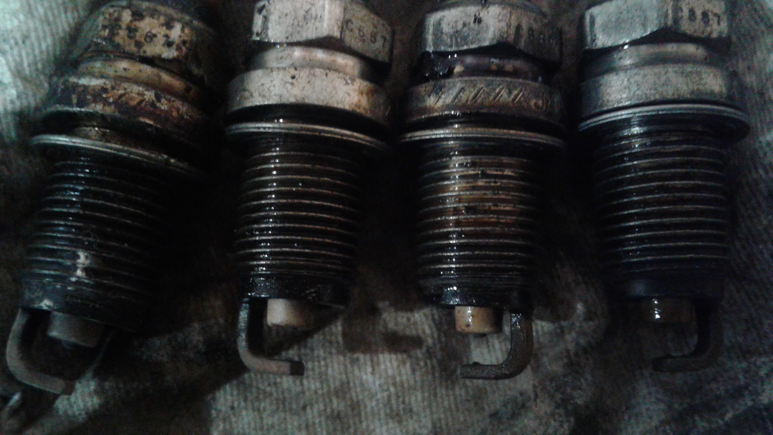

Которые свежо выглядят, прошли 60 тыр, которые не свежо (из-под впускного коллектора - это грустная история ::-D: ) как минимум 120 тыр, если не больше ::-D:

svvkkk писал(а): если не больше
по-хорошему наконечникам тож не очень хорошо
