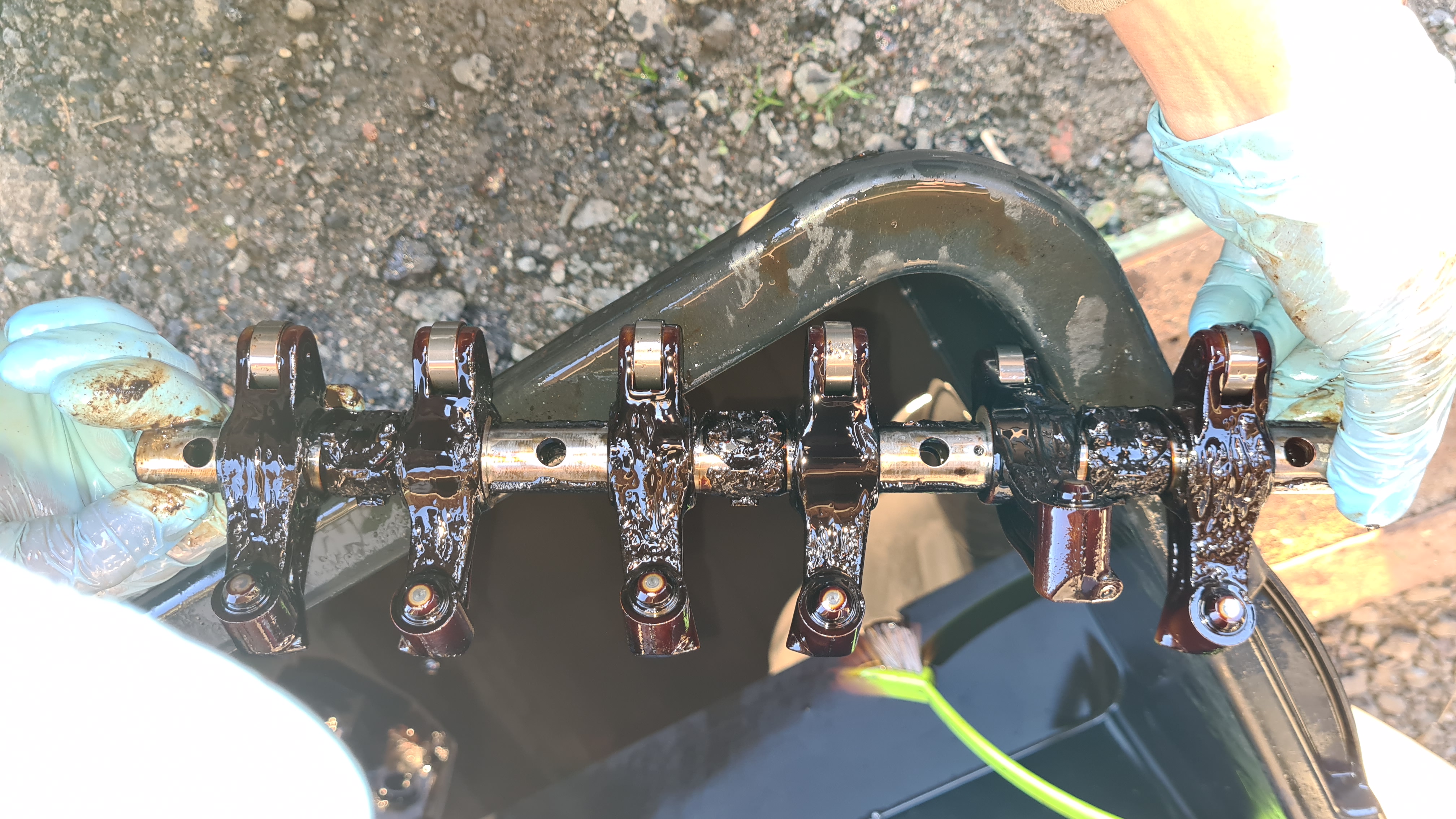

Да, ещё важное замечание:
Все канальчики в коромыслах прочистил проволокой и очистителем, но после того как машина поработала после очистки, заглянул пол крышку залива масла, а там всё сухо :shock:

MikhailR7 писал(а): с такой закоксовкой
а ты коромысла разом снимал с обоих бошек местами не попутал? И не перевернул их к верху ногами.в поддоне этого не будет .а снять его получится только после съёма переднего редуктора

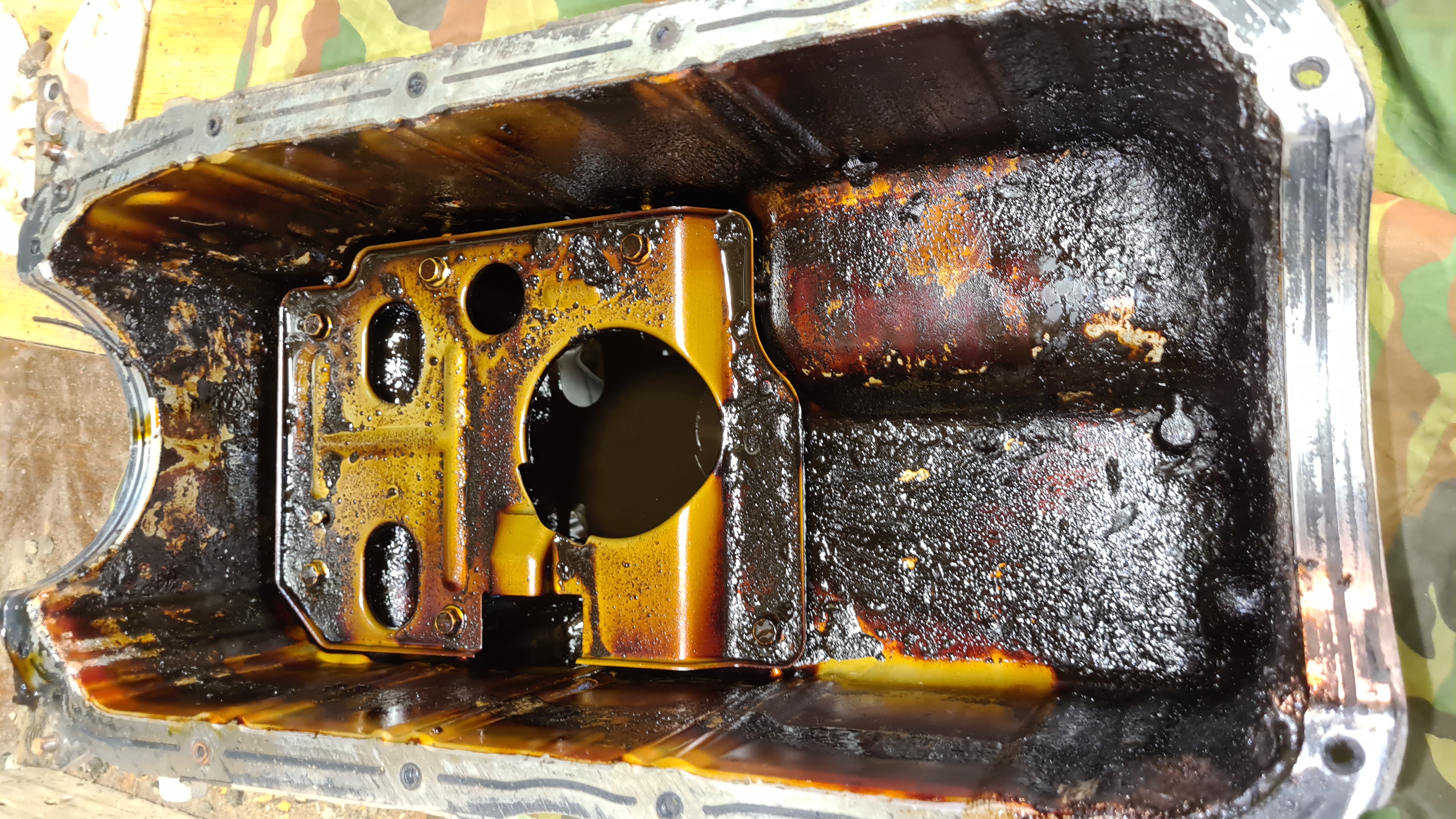

Вот такие отложения в прддоне

болтоверт писал(а): ну за свою бытность я не встречал.было пару раз но там салидол и сопли по всему двигателю .масло гавно плескали.а где солидол врач за 10 лет масло ваще не менял
На фотках есть дата.))
Сообщения: 57504
Поблагодарили: 4805 раз
Жёсткие масляные отложения в двигателе. Помогите советом
MikhailR7 писал(а): Вот такие отложения в прддоне
У Вас просто "чистый" мотор....))

SNOOPER писал(а): На фотках есть дата.))
Под клапанными крышками было один в один. Грамм 300-400 воскреб шлака.
Может демиксидом его? Или пока смесью солярки и масла?

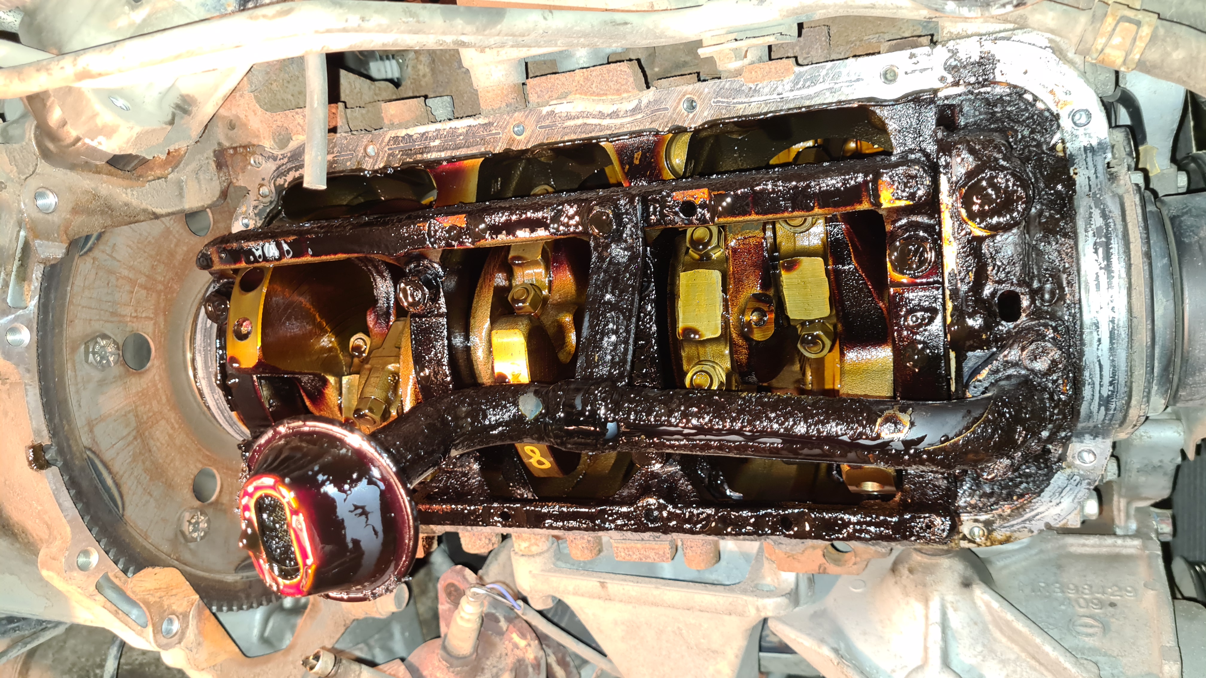

Кстати, этот мотор на фото спасли? Если да то каким образом?
Сообщения: 57504
Замена вкладышей и масляного насоса.
Ходит до сих пор.

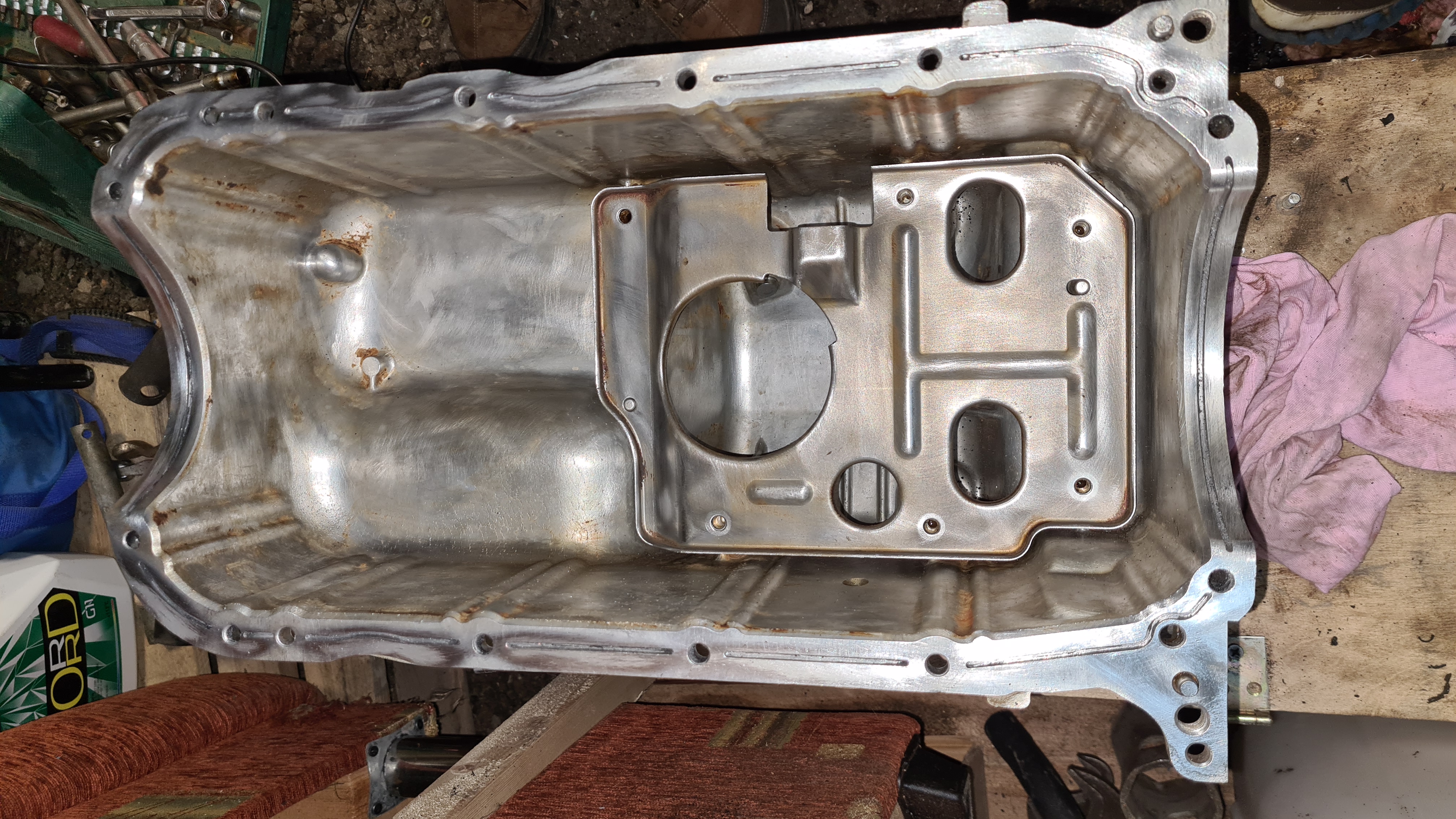

Как канальцы чистили? Ведь с такими отложениями большая их часть забита??
MikhailR7
Сообщения: 31
Зарегистрирован: 08 ноя 2020, 11:33
Мой автомобиль(и):: Mitsubishi Pajero 4, 3.0
Сообщение MikhailR7 »
Отчистил поддон, керхер с химией и дочитал Аброй (очень хорошо отъедает).

Сообщение livsi »
Мда. На каком же масле работал этот двигатель и как часто его меняли? Все что в поддоне скорее всего тоже будет и во всех маслянных каналах блока и коленвала. Простая замена масла вряд ли поможет. Забьет старым гуталином все вусмерть. Самое узкое место это каналы КВ с вкладышами.

По мне так 2 варианта:
1. Сьем, разборка движка с промыванием и продуванием всех каналов + смотреть вкладыши и шейки КВ. Надежно, но работы море.
2. Залить в мотор солярки и погонять стартером с выкрученными свечами. Далее двукратная замена масла. Сначала что-нить дешевое. Через пару сотен нормальное. Быстро, но шансы что провернет или сьест вкладыши КВ большие.
Сообщения: 57504
livsi, не нагоняйте жути.
Всё там в каналах нормально, да и не может быть по другому.
В каналах масла поток, эти отложения именно в застойных зонах, и где смена температуры.
И забивает отложениями именно масляный заборник и фильтр. А уж потом идёт износ деталей от масляного голодания.
Так что предложенные Вами танцы с бубном, излишни. промыть верх, промыть поддон и заборник, вполне себе хватит.

При условии, что маслофильтр меняли вовремя, а не так как масло. Я когда свой 4G54 капиталил столько всего вымыл из них.
