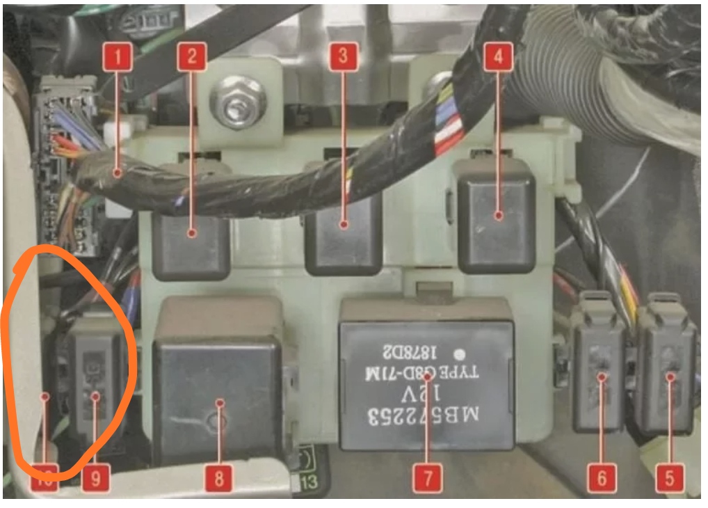

Парни, прошу помочь советом! Сегодня мороз был ночью, с утра включаю обогрев кнопкой и ,вот беда, не работает обогрев зеркал. Пришлось чистить скребком. Естественно я просмотрел темы про эту беду ,и про колодку и про предохранитель. НО! Не работает ТОЛЬКО обогрев зеркал, при этом лампа на кнопке горит, обогрев зоны дворников и заднего стекла-жарит без вопросов. Реле щелкает, соответственно. Последний раз, когда проверял в марте месяце все было отлично. Подумал было на проводку к зеркалу, но синхронно перестали греть оба зеркала. Может кто подскажет, куда смотреть?

Так и смотреть нужно пред. Он отдельный на зеркала. Прицепной к блоку реле....

SNOOPER, если не трудно, подскажите, в каком месте, не тот ли, что за номером 10?

Да на 10

SNOOPER, спасибо вам еще раз подсказку, хреново я искал информацию. Тему можно закрыть-естественно дело было в предохранителе.
