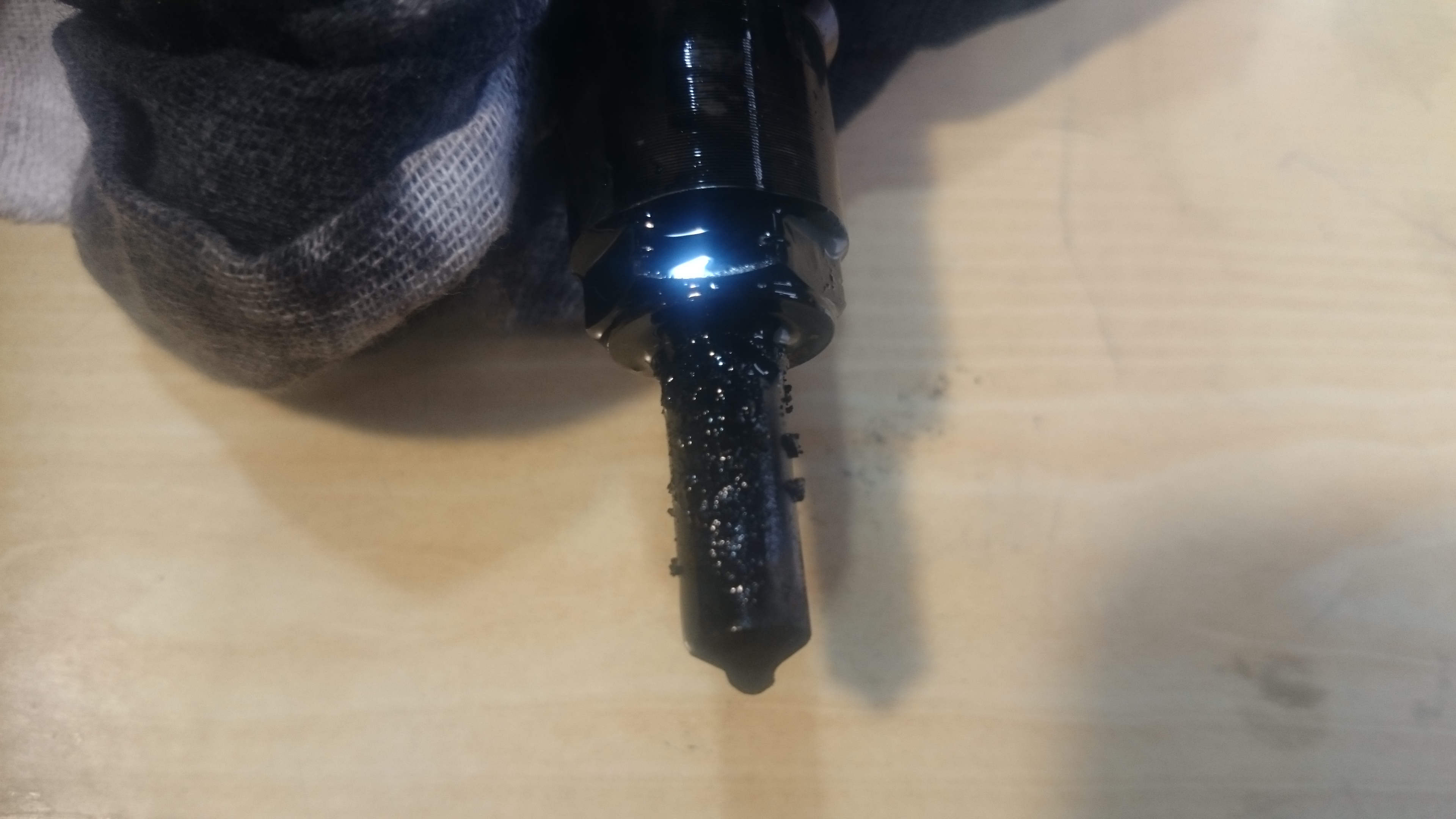

Осмотр двигла изнутри и снаружи: на распылителе форсунок нагар хлопьями, на некоторых клапанах масло(привет колпачкам).

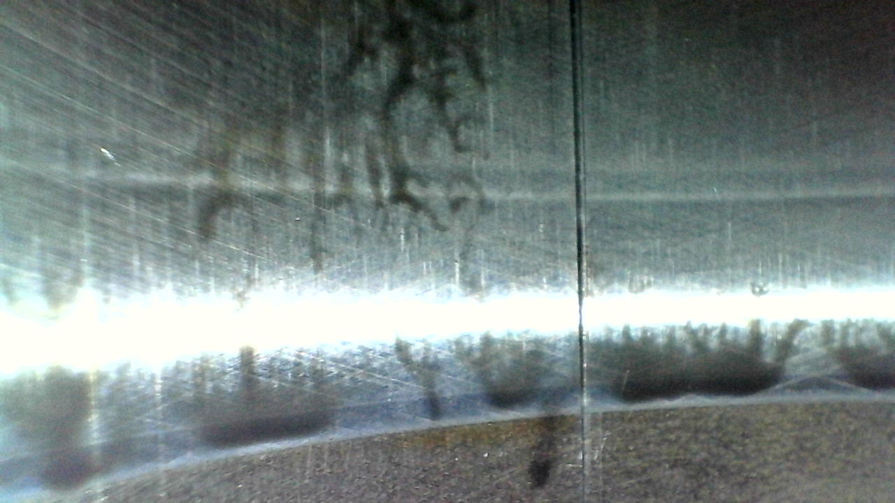

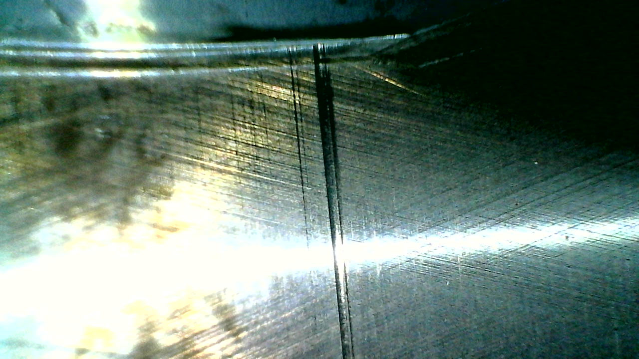

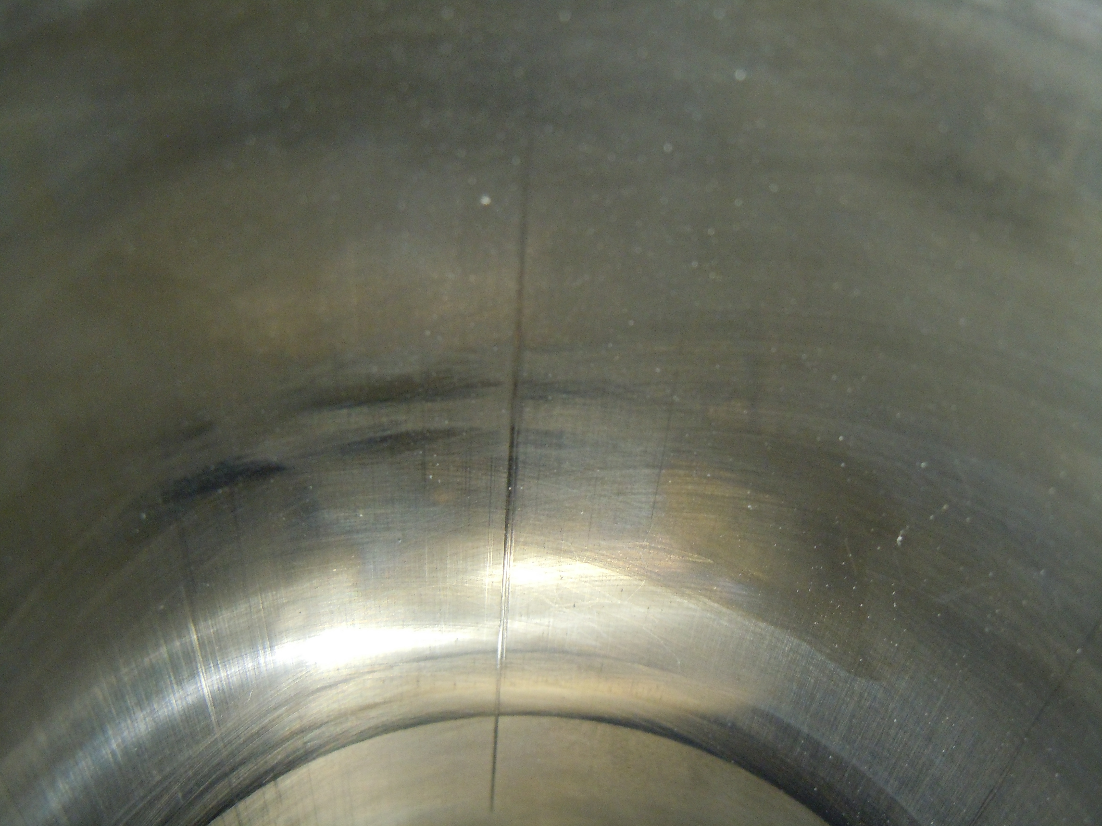

4-й цилиндр - тут по интересней. Есть конкретная такая царапка, практически сверху до низу. Утечки тут в допуске.

Loafer писал(а): Осмотр двигла изнутри и снаружи:
Осмотр делали до или после того как попрыскали в коллектор?

SNOOPER писал(а): Осмотр делали до или после того как попрыскали в коллектор?
Осмотр случился примерно через 500 км. после очистки.

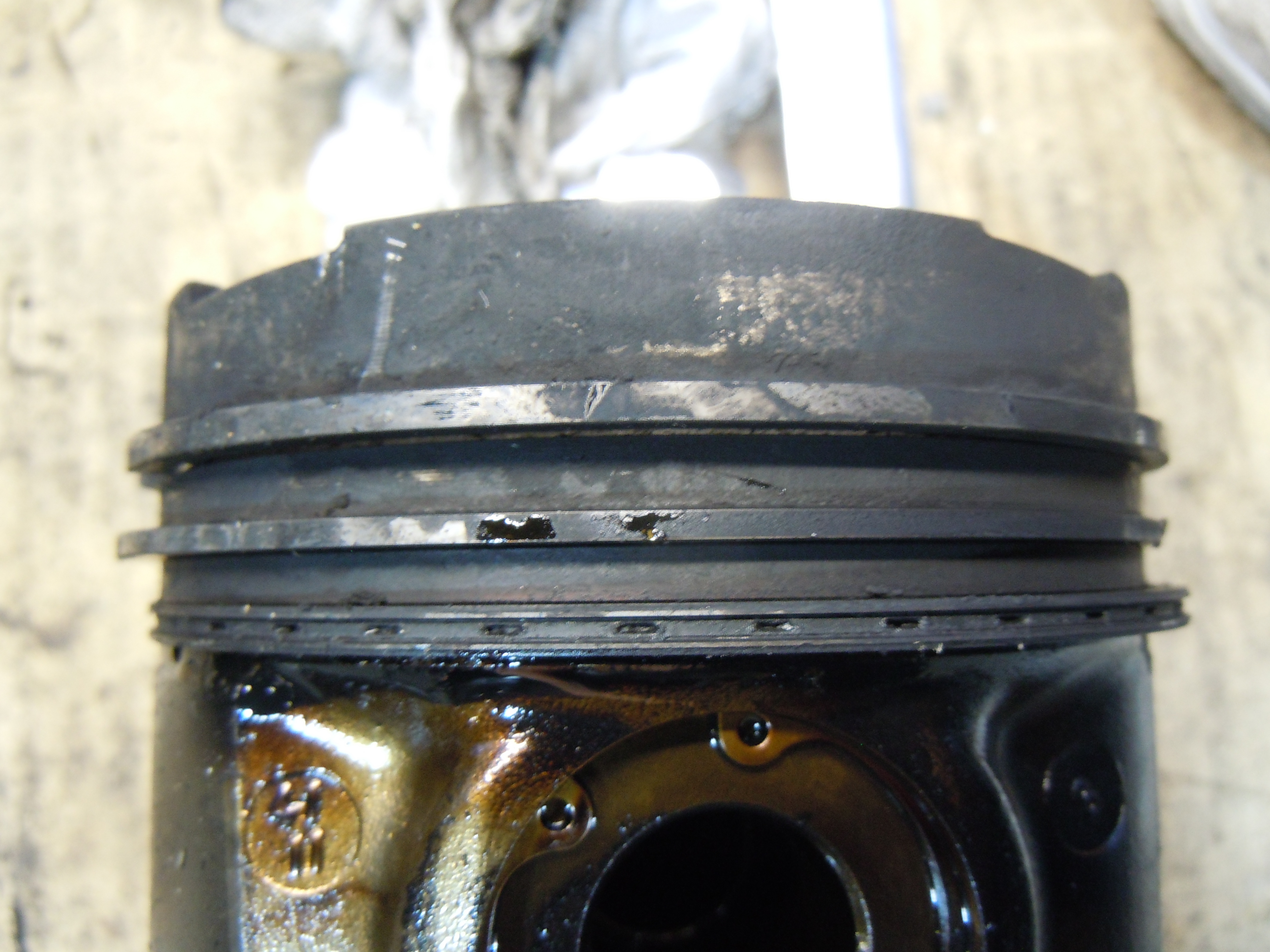

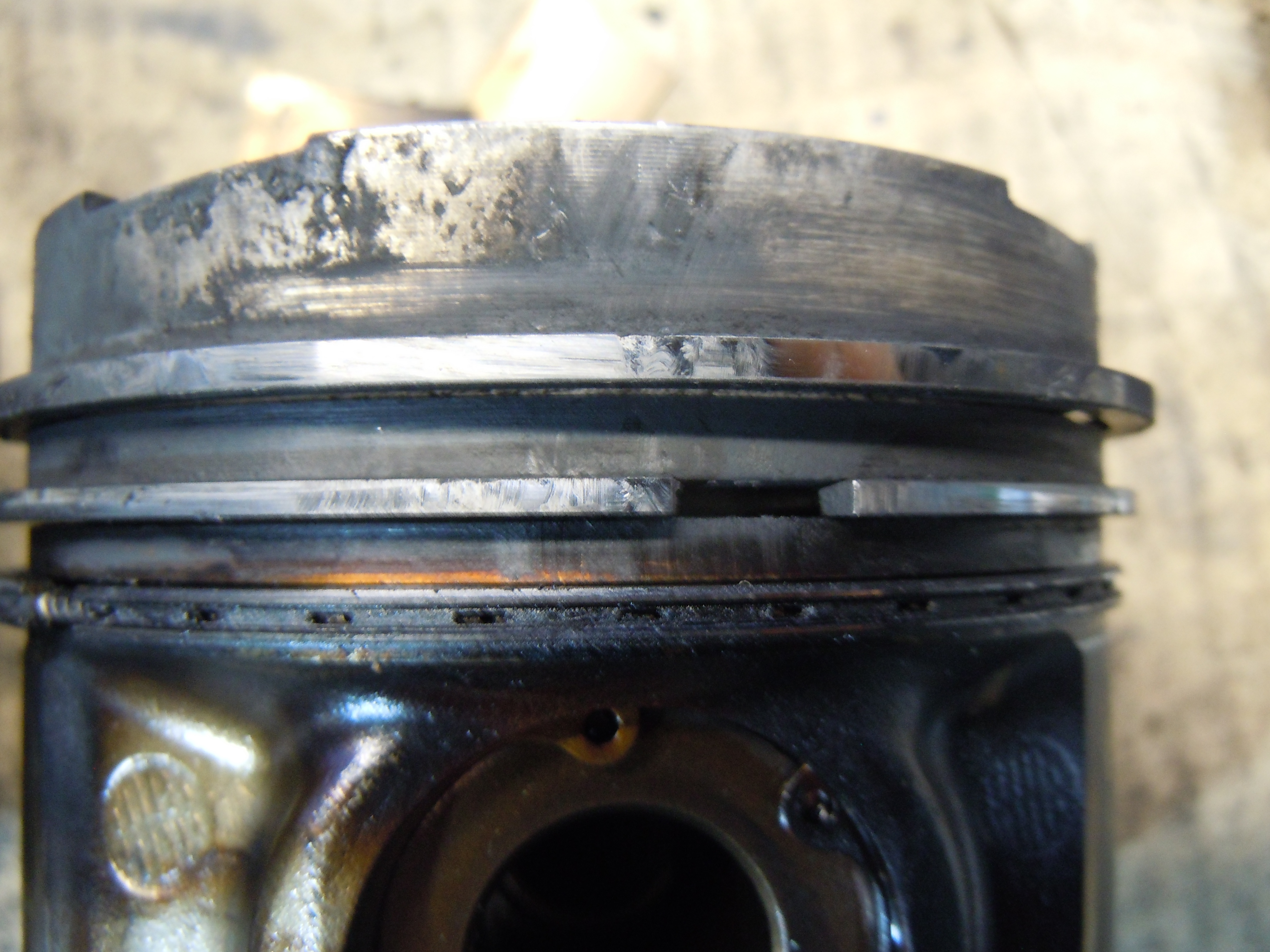

[/img]Dizel Man,
1. ЕГР заглушен физически и программно.
2. После снятия головы решил проверить действие раскоксовки ProTec Carbon. Насыпал в цилиндры- в результате еле вытащил поршня ::-D: . Нагар, который был в кольцах, разбух и расклинил кольца :*WALL*: . Палкой снизу выбивал.
3. Маслосъёмные кольца изношенны. Компресионные в идеале. Износ цилиндров в районе колец(вмт) - до 0.035 мм. По мануалу не больше 0.02 мм. Зазор поршень-цилиндр до 0.09 мм. Так как эти значения выходят за макс. допустимые(по мануалу) и к тому же имеется царапина на четвёртом, принято решение- растачивать под ремонтный размер.

Ну капиталка на 132, это как то маловато для "трактора". Царапина то откуда такая взялась?
Царапина, это кусок абразива. Либо жесткий кокс из впуска, либо часть свечи накаливания. Последнее чаще. Стоит задаться вопросом, при каких условиях коксуются и залегают кольца?
отдал: править клапана-сёдла, замена направляющих выпускных клапанов
Все признаки работы двигателя при завышенной температуре, низком давлении масла и низком качестве масла. Стоит сменить насос масла.

Dizel Man писал(а): Царапина, это кусок абразива. Либо жесткий кокс из впуска, либо часть свечи накаливания. Последнее чаще. Стоит задаться вопросом, при каких условиях коксуются и залегают кольца?
"абразив" попал снизу. царапина начинается ниже колец.
Снизу только масляная форсунка. Или продукт от износа м/с/колец.
