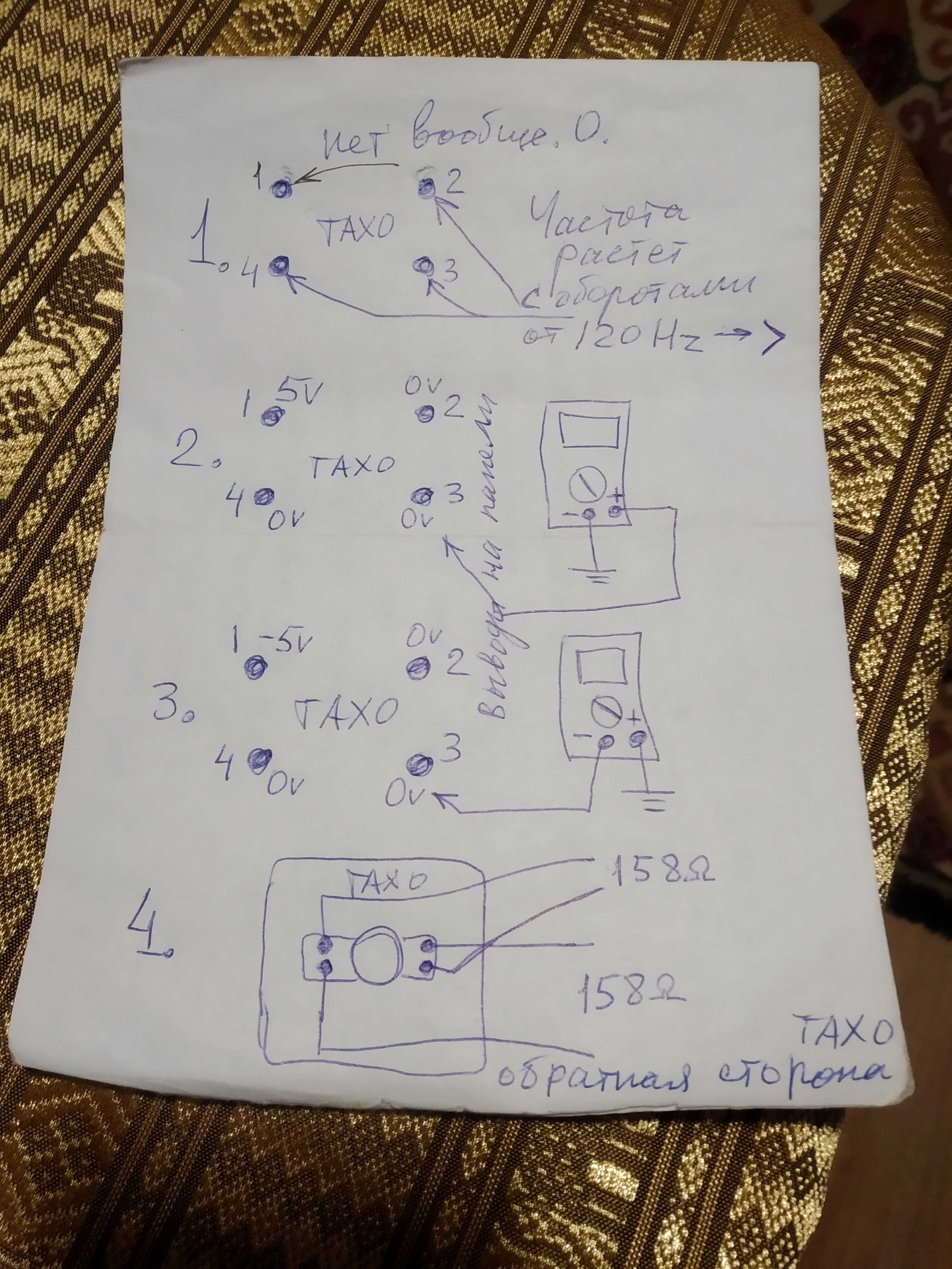

Перестал работать тахометр. Искал решение для П3, конкретного не нашел, зато много инфы по П2.

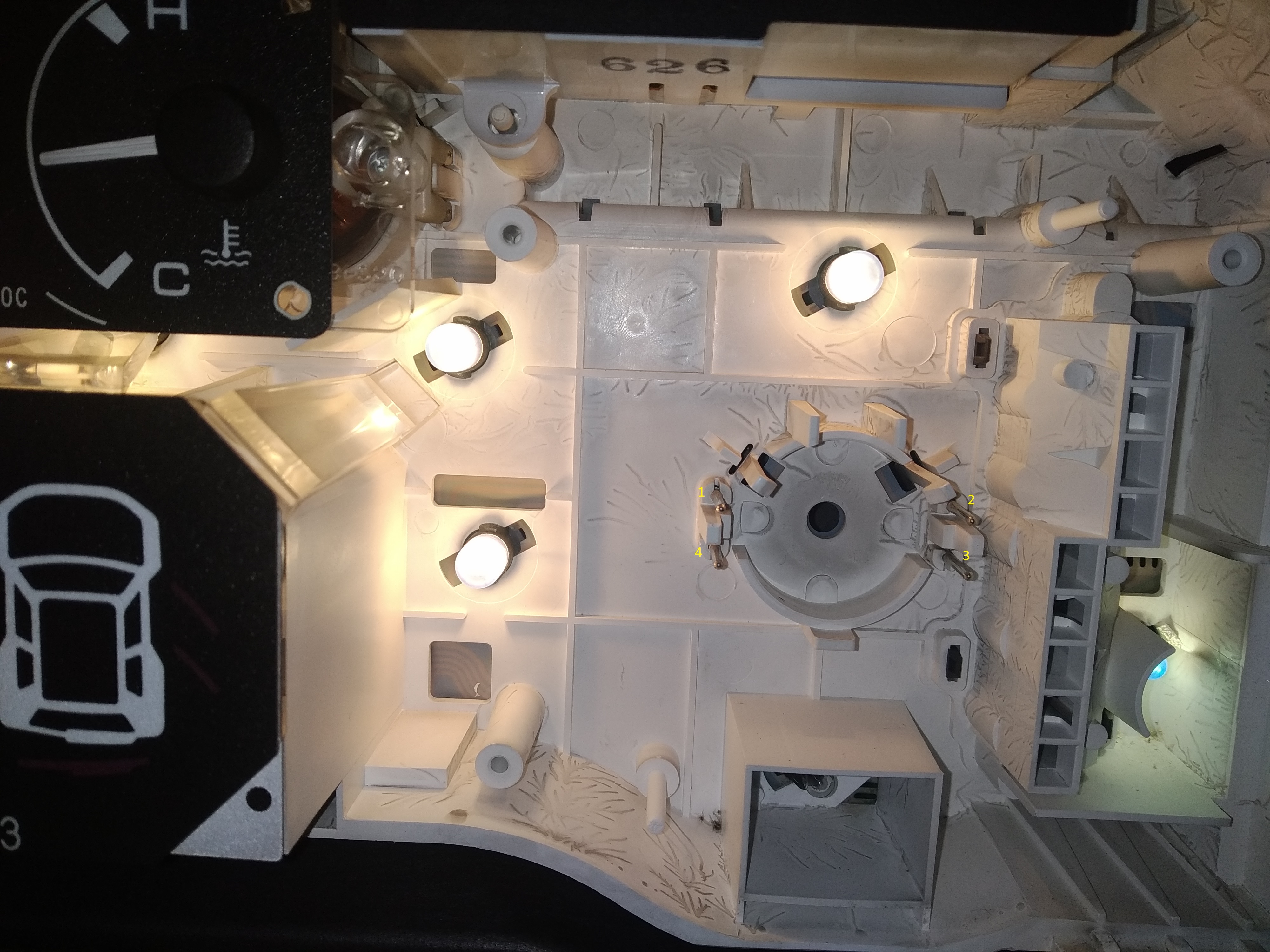

Машин П3 2006 3,5gdi коротыш. Остальное все работает. Снял панель, пропаял пленку и плату, но только смд элементы все до одного и разъемы. Процессор паять чот не стал, боязно.
От платы через контакты на пайку выводов тахометра дорожки прозваниваются . Поставил, все работает, тахо нет. Снял его из панели, прозвонил, есть сопротивление 158 ом по диагонали выводов (перекрестие из 4х выводов). Так и есть у него? он жив? не нашел данных.
Вот померил режимы работы на выводах тахо из панели. Напряжение на хх и на оборотах одинаково.
Частота на хх ~130гц, на оборотах растет на соответствующих выводах.
Процессор жив?
Наткнулся на один форум элекронщиков, есть мнение по виновнику этого- датчик пропусков MD 374437. Но при его кончине что нибудь еще не работает.
Вот что хочу спросить, в этом случае менять тахометр или датчик пропусков?
Спасибо
