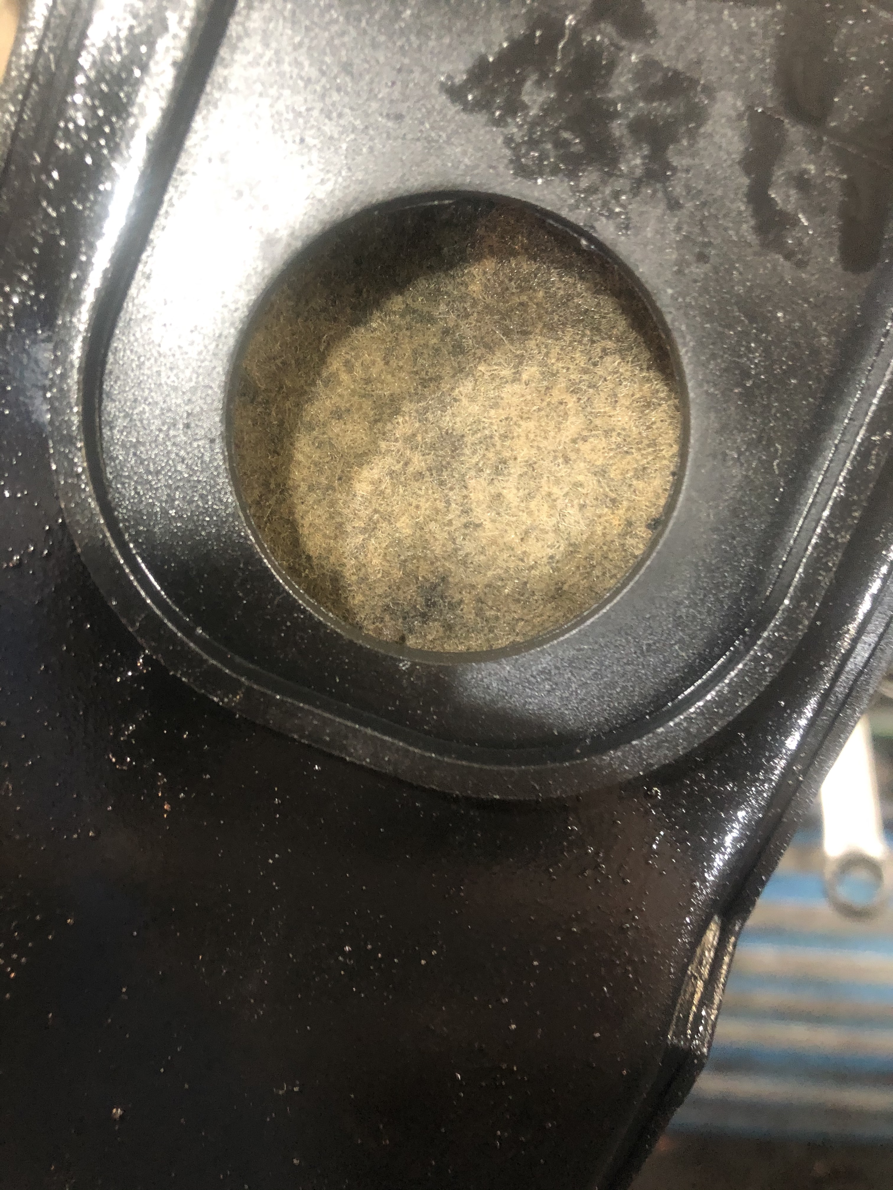

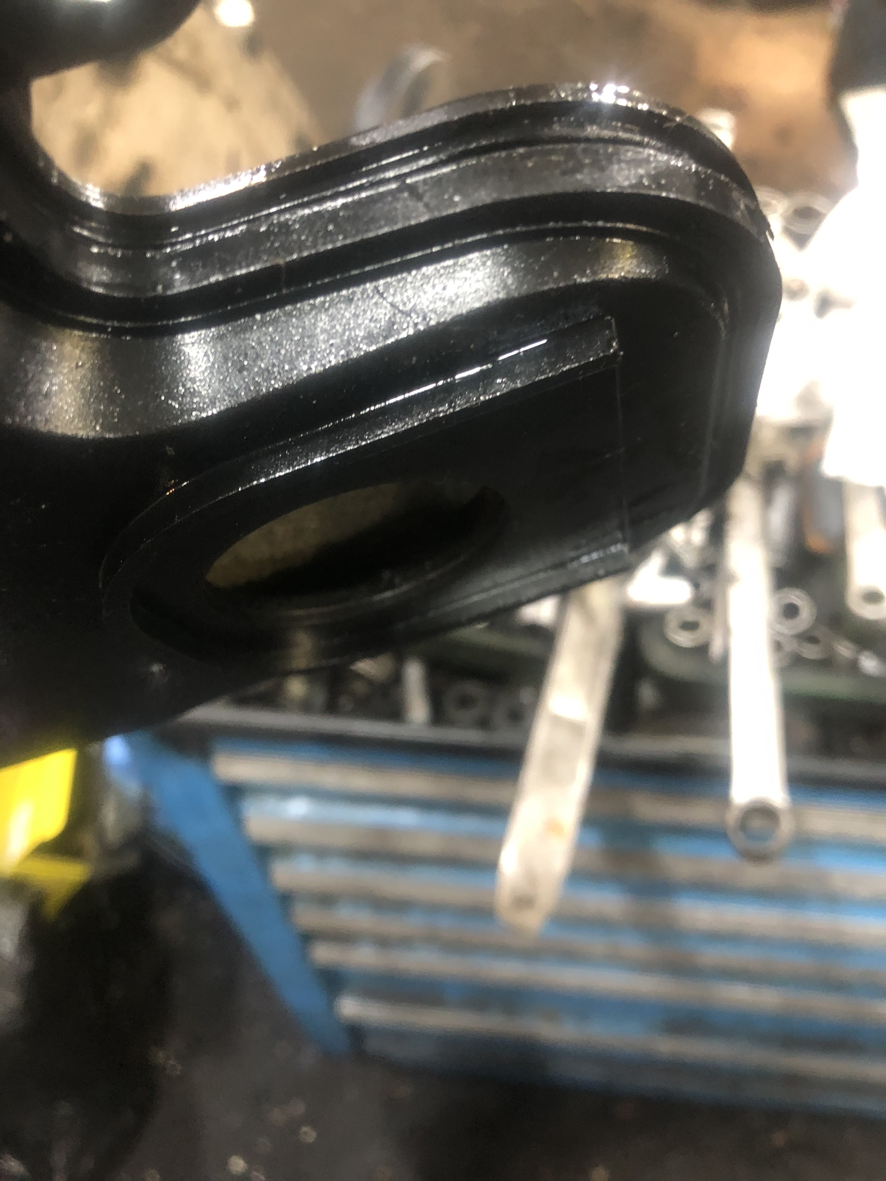

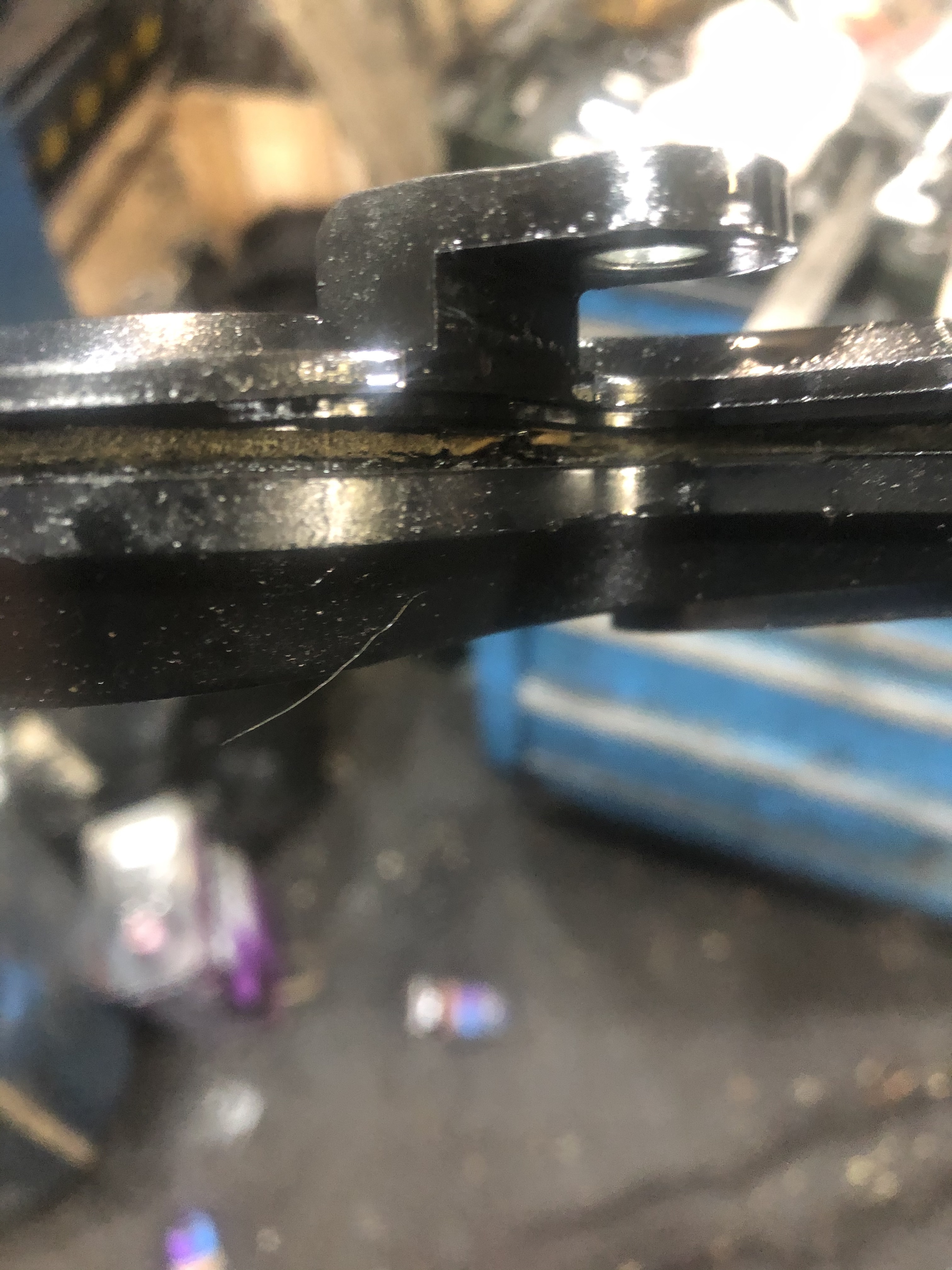

John Preacher, у меня после зиллы так же было. Тоже началось с приходом зимы. Снял фильтр, а у него трещина по шву, а по цвету жёлтый, палёный как будто. Если холодная атфка ниже трещины - то он воздух сосёт через трещину, а не густую холодную атфку.
Поменял на новый оригинал и всё прошло.

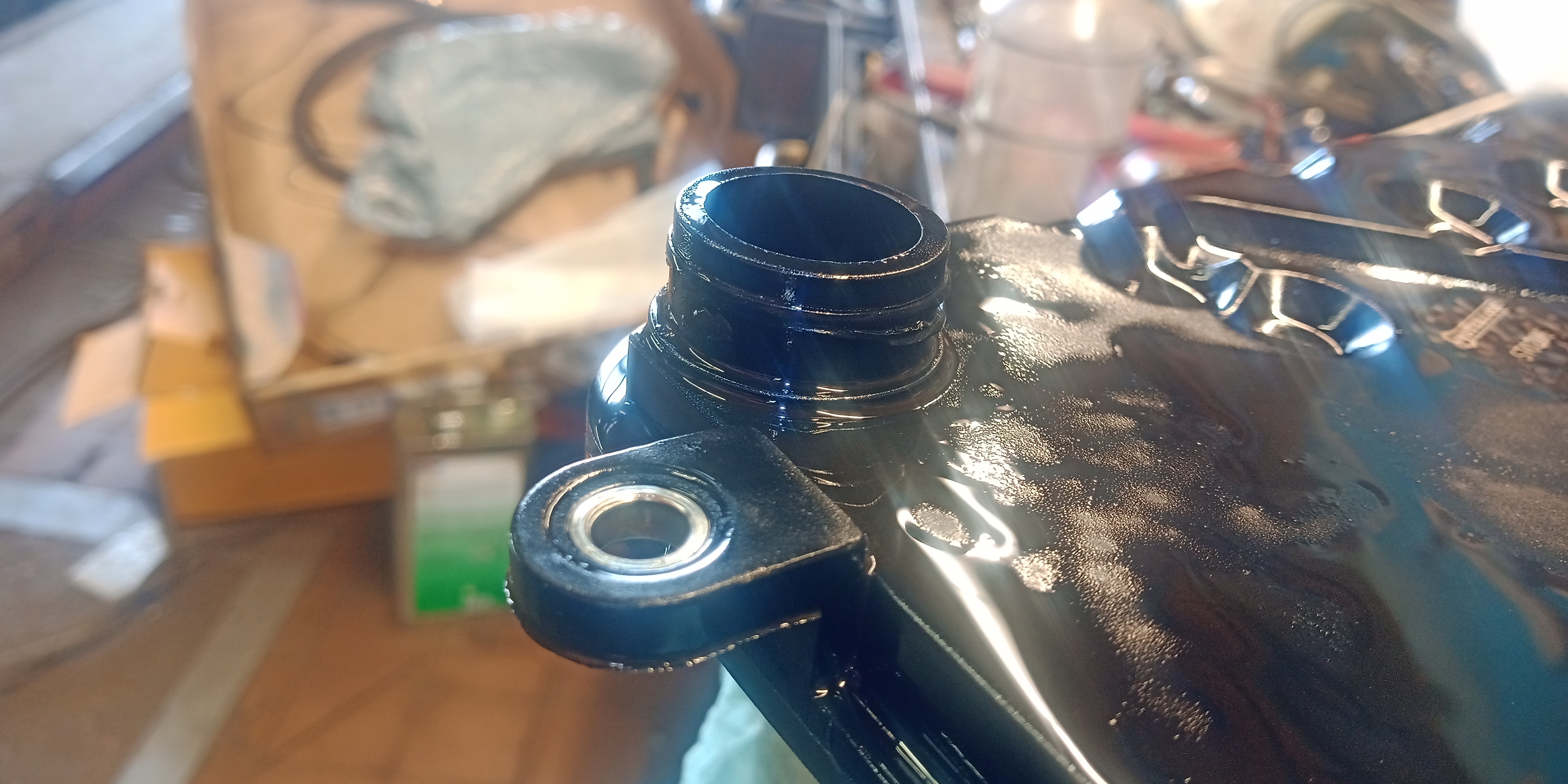

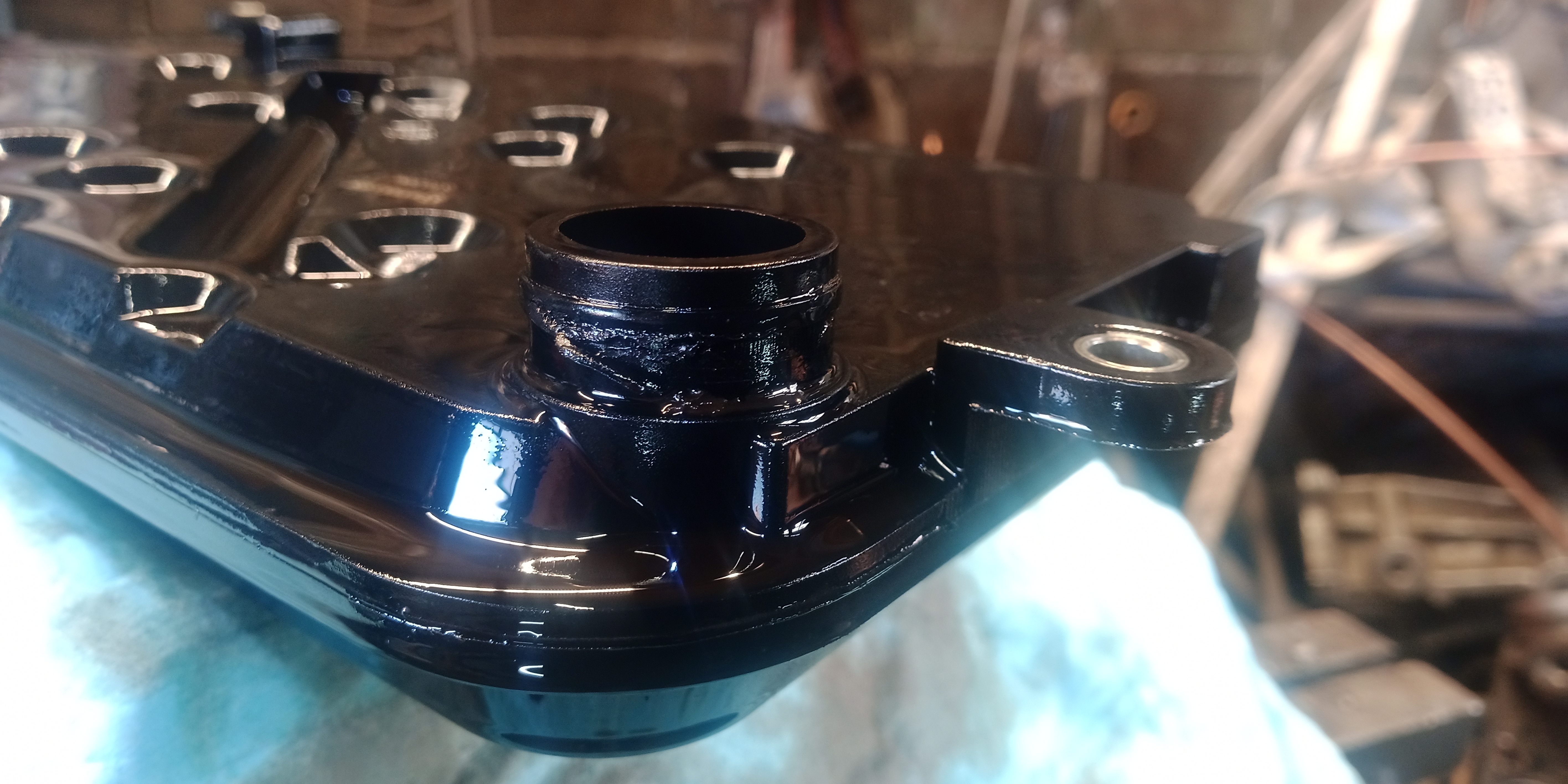

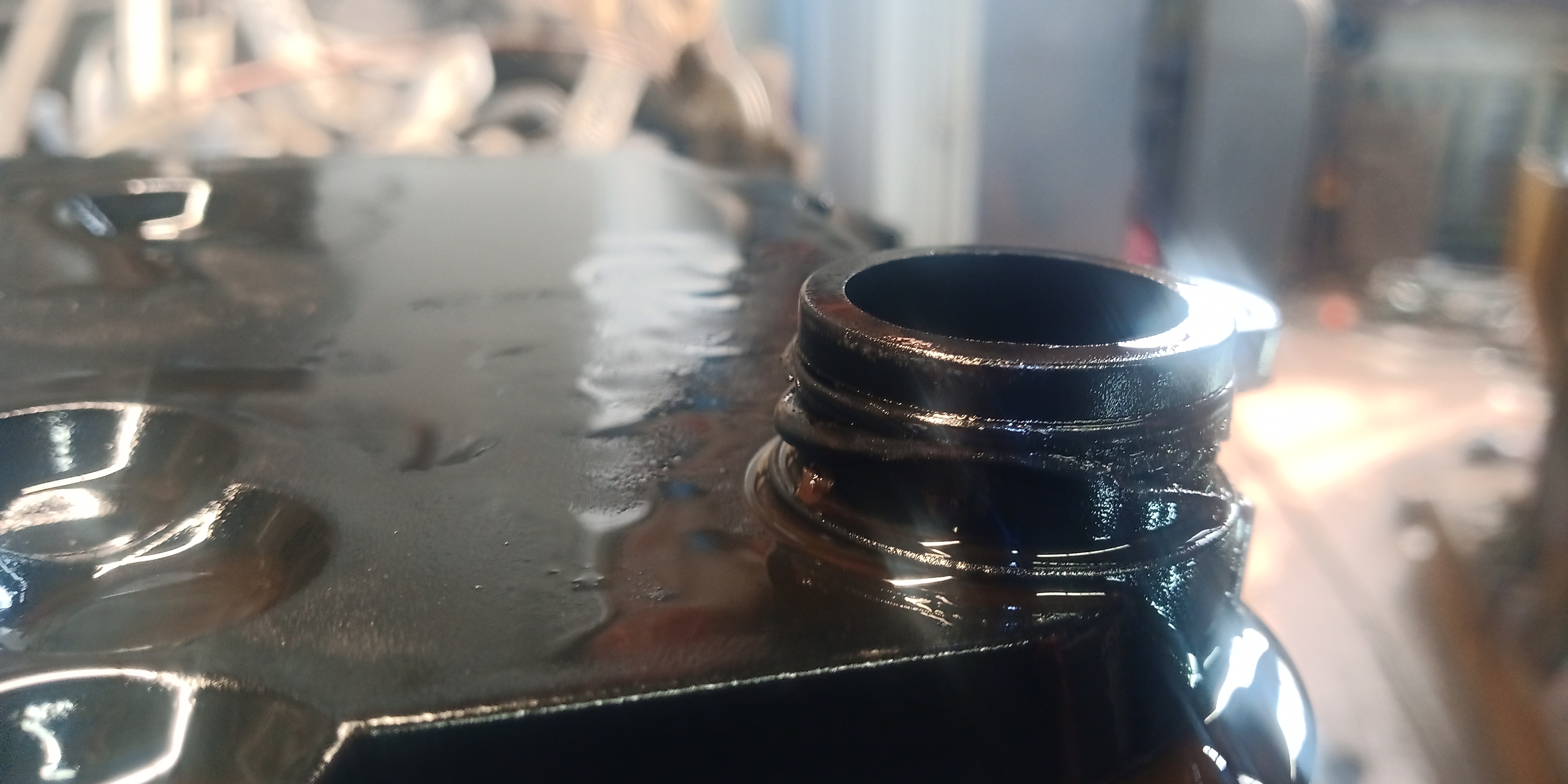

Вылетает D на холодной АКПП
как то так:
снято с паджеро спорт 2
