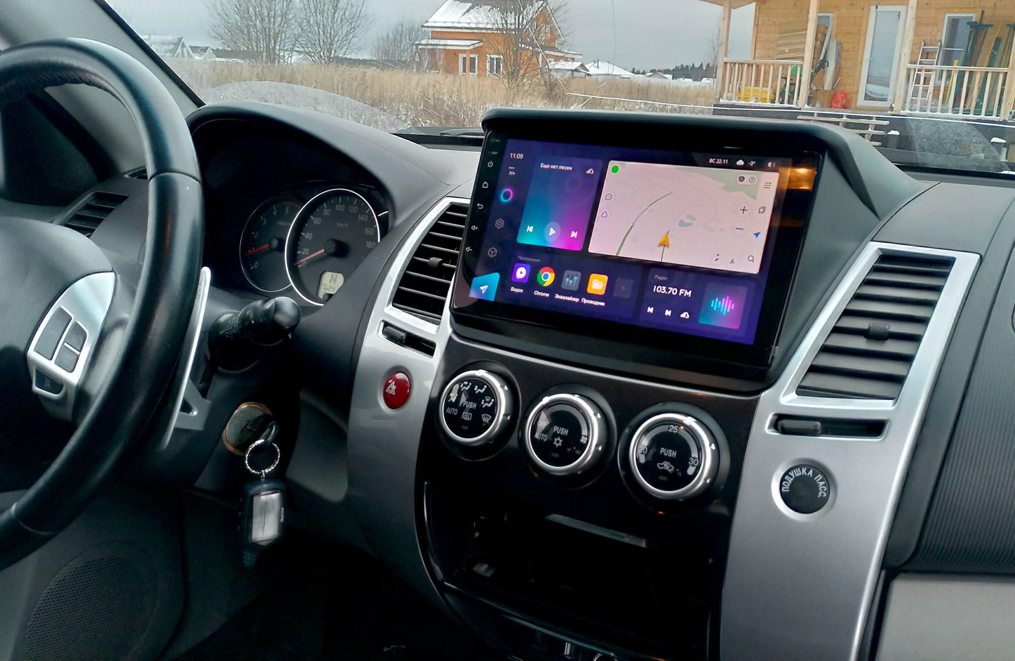

Сам процесс не снимал, в паркинге было не очень светло. Да и пришлось побегать много раз между квартирой и паркингом. То провода забуду, то кусачки, то еще чего то) + когда сдергивал штатную накладку, одна клипса упала в недры торпедо. Часа два пытался ее нащупать. Потом полдня купить и установить, пришлось немного корректировать посадочное место в новой накладке, клипса оказалась короче.
А так все прошло в основном без происшествий если не считать того, что разьем с проводами USB воткнул плохо и ГУ его не видела. Тоже час бился с настройками пока решил не перепроверить как воткнул разьем. Стресс еще тот каждый раз сдергивать накладку...
Два выхода USB вывел из штатных заглушек. Всю ночь вырезал отверстия дремелем, старался сделать аккуратно. Потом все обильно залил горячем клеем. Держится оч хорошо.
Пластик накладки немного отличается от родного фактурой и он жестче. Отличия в принципе не заметны, а вот что бы пластик не громыхал, обклеил его изнутри шумкой.
Кнопки руля обучились хорошо, но тоже не без...
С алика уже заказ кармашек, будет там где была штатная магнитола.
Кстати звук у этой ГУ горазда лучше штатной))
Летом займусь шумкой дверей, потолка и мб пола если хватит времени.
