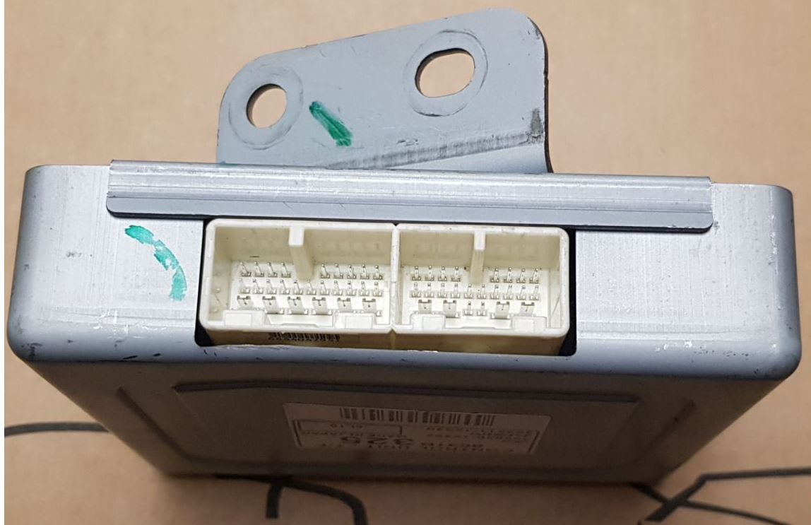

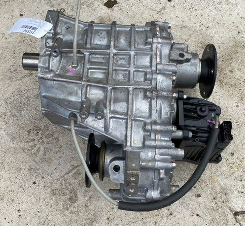

Вот тут нечаянно наткнулся на раздатку от спорта III и полез в каталог посмотреть что к чему...
Оказывается к ней нужен еще блок управления, а там столько ПИНОВ на нем, неужели прям именно столько проводов надо для того, чтобы включить полный привод???
Насколько надежной будет такая раздатка?
Если есть у кого электро схема по раздатке, поделитесь плиз.
И для джойстика тоже )
8604A046XA шайба
8631B325 блок управления
3200A194 раздатка

Расскажите по раздатке и Суперселекту МПС 3. В раздатке стоит диф. Торсен тип С. Т.е. если я подключаю передок, то Торсен задействован. Поскольку Торсен это самоблок, то даже в режиме 4Н (без блокировки центра) Торсен должен периодически самоблокироваться в соответствующих ситуациях. Так?
Что происходит с Торсеном в режиме 4НLc? Чем и как он блокируется?

akrutsko
Раздаточная коробка
торсен очень слабый тип дифференциала, тем более что тут стоит т3 планетарный
если его использовать на диагоналках то косозубые шестерни работая на упор в копус, быстро его прогрызают
4h режим в этой машине только для езды по скользким покрытиям в гражданском режиме, дождь, снег, гравий... быстро ехать полубоком полуюзом... и есп на это настроена
любой сьезд на оффроад = 4hlock, чтобы этот самый торсен не порвать, и да верно, он тогда обходится и незадействован
+ 4hlock обновременно с замыканием раздатки еще и переключает картографию есп на режим имитации блокировок (которых нет в режиме 4h, ибо другое назначение)

Раздаточная коробка
На любой раздатке с дифференциалом езда по грязи без блокировки дифа плохая затея.
Не могу сказать точно как работает блокировка, но, скорее всего электрропривод замыкает диф. напрямую мимо дифференциала.

akrutsko
Раздаточная коробка
1. пред поколение с вискомуфтой в паралель обычному свободному диференциалу могла достаточно долго и безопасно ехать по оффроаду, правда толку от нее совсем не много, но хоть не дохнет так быстро как торсен если перегружать... но и на асфальте виско тоже так себе помошник
2. сам торсен замкнуть нельзя, паралельно торсену идет жесткая муфта, смыкающаяся на 100% (она же была и в пред поколении, в паралель СД и виско)

Раздаточная коробка
На разблокированном дифе в моем понимании на бездорожье безопасно нельзя ибо он компенсирует всю разницу крутящего момента. Что в паре с большими колесами совсем не хорошо.

akrutsko
Раздаточная коробка
все так,
но, увы, полно людей считающих что в режиме открытого дифа 4H можно сьезжать с дороги
