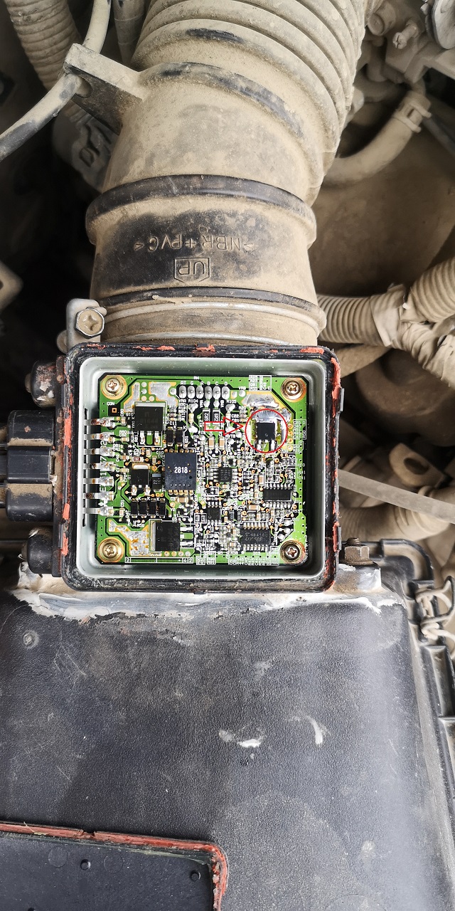

Ну т.к. терять уже нечего, было решено разобрать и посмотреть что там. Датчик был снят, разобран и осмотрен под микроскопом. Никакой гнили, или трещин на плате не было. Вообще никакого криминала.

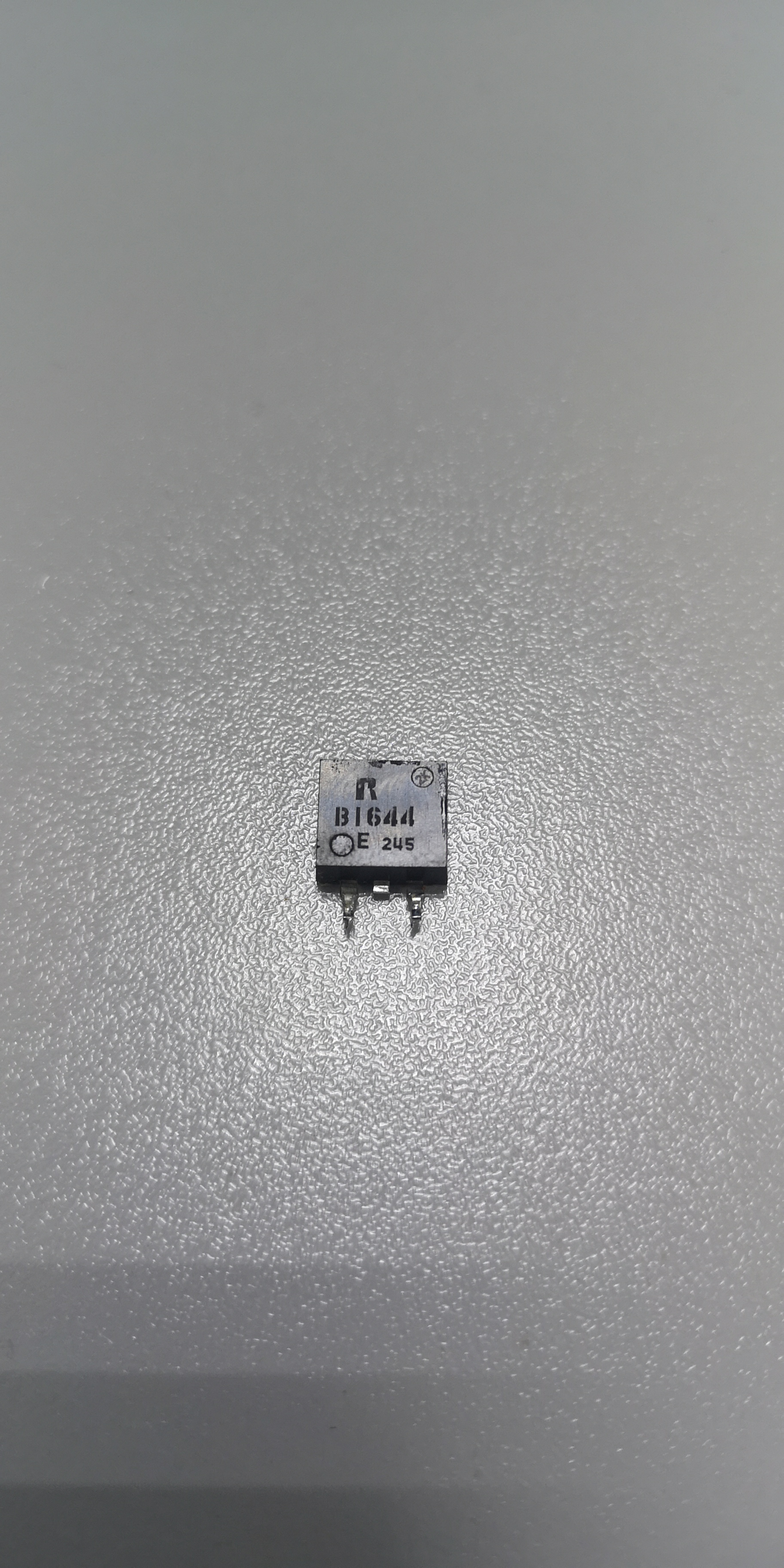

Путем простукивания было установлено, что если постучать в дверь указанного на фото элемента, то датчик оживает.
Помершая оригинальная деталь (я не знаю что это, транзистор или микросхема, простите :) ):

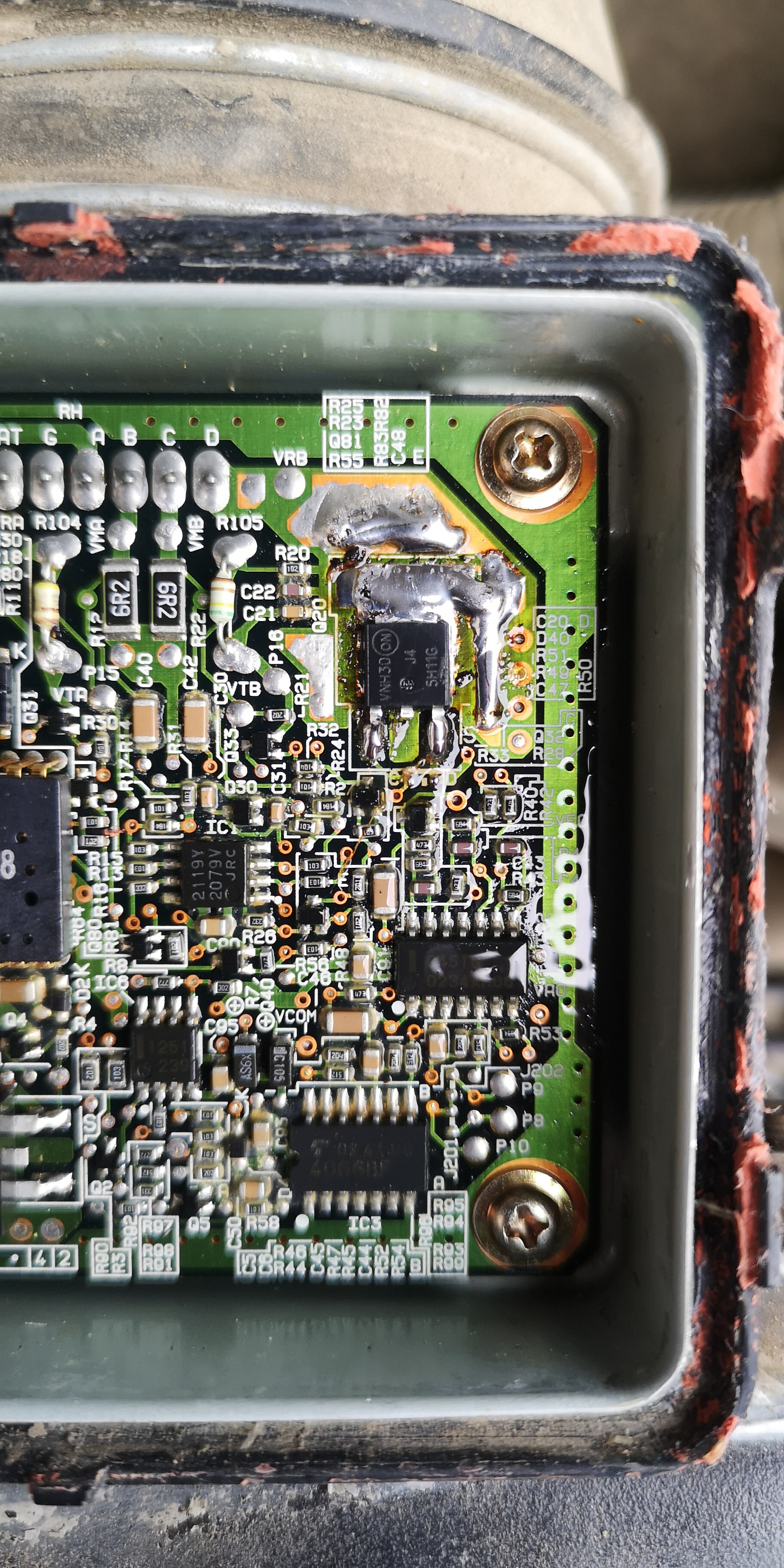

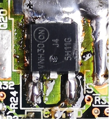

В инете по даташитам была подобрана и куплена замена. Замена меньше оригинала по размеру, но на плату становится и припаять получается легко. Ошибка сразу ушла, вышеописанные проблемы пропали. Нормальный полет уже 2й день.
ДМРВ с уже замененной деталью. На фото видна маркировка:
