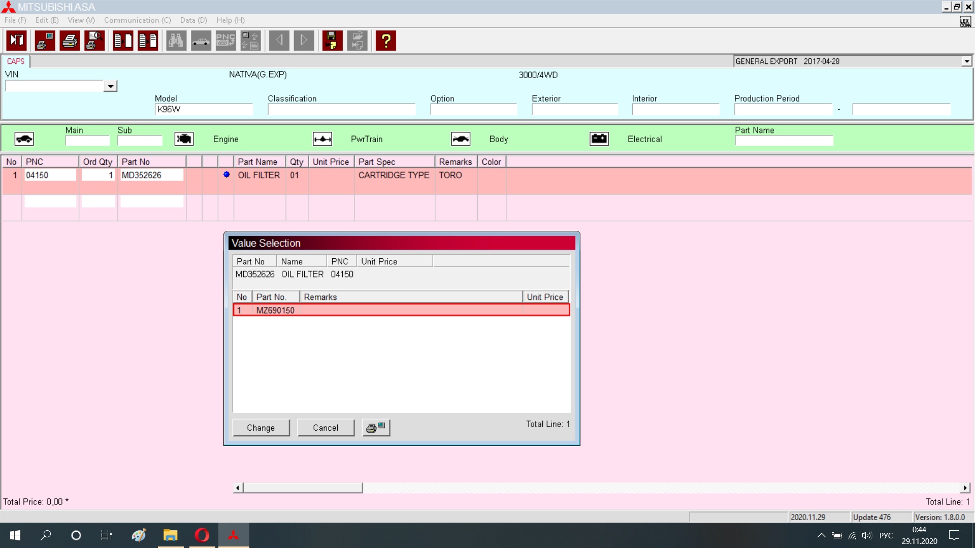

Отвратное. Обратитесь к опыту коллег, да и есть повод задуматься, почему этот фильтр при прочих равных вдруг дешевле например, MD 352626? :;D:
P.S. кстати, на мой авто по мурзилке идёт только MD 352626 , и только потом "допускается" всё остальное! )

Chumahod писал(а): P.S. кстати, на мой авто по мурзилке идёт только MD 352626 , и только потом "допускается" всё остальное! )
Мурзилке говоришь.....))

Сообщение Chumahod »
SNOOPER писал(а): Мурзилке говоришь.....))
Саня, ты б обновления "откатил " бы, там и увидишь.... :*JOKINGLY*: :;D:
