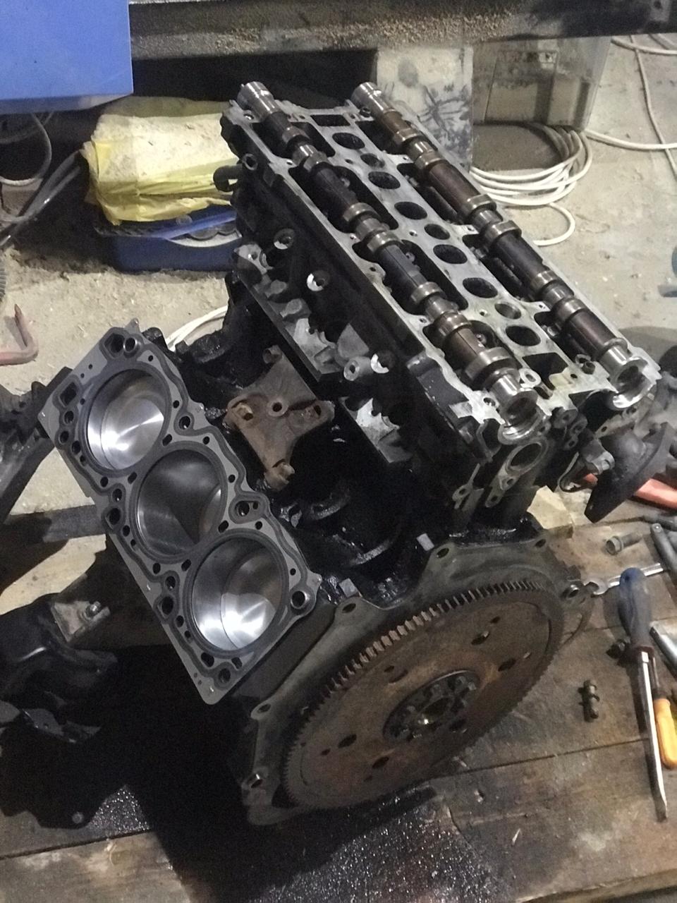

Прошу прощения, сложилась такая ситуация что совсем недорого достался Монтеро 3 с конченным мотором, взял под небыстрое восстановление в виде хобби, ну и так мыслишки разные.
В общем там стоял мотор 6G74 не GDI обычный, 24 клапана, но односпальные головы (SOHC).
Так уж вышло, что для моих целей нужен полноценный TWIN CAM, механический.
Нашел головы, купил, отдельно с большим трудом нашел крышки на них, коллектор и т.д. Очень уж долго ковали поршни и шатуны, точили колено и блок и вот по прошествии долгого времени наконец могу заниматься мотором.
Собственно фото текущего (ну не текущего, последняя фото) состояния Собственно назрели следующие вопросы, кто чем может помогите:

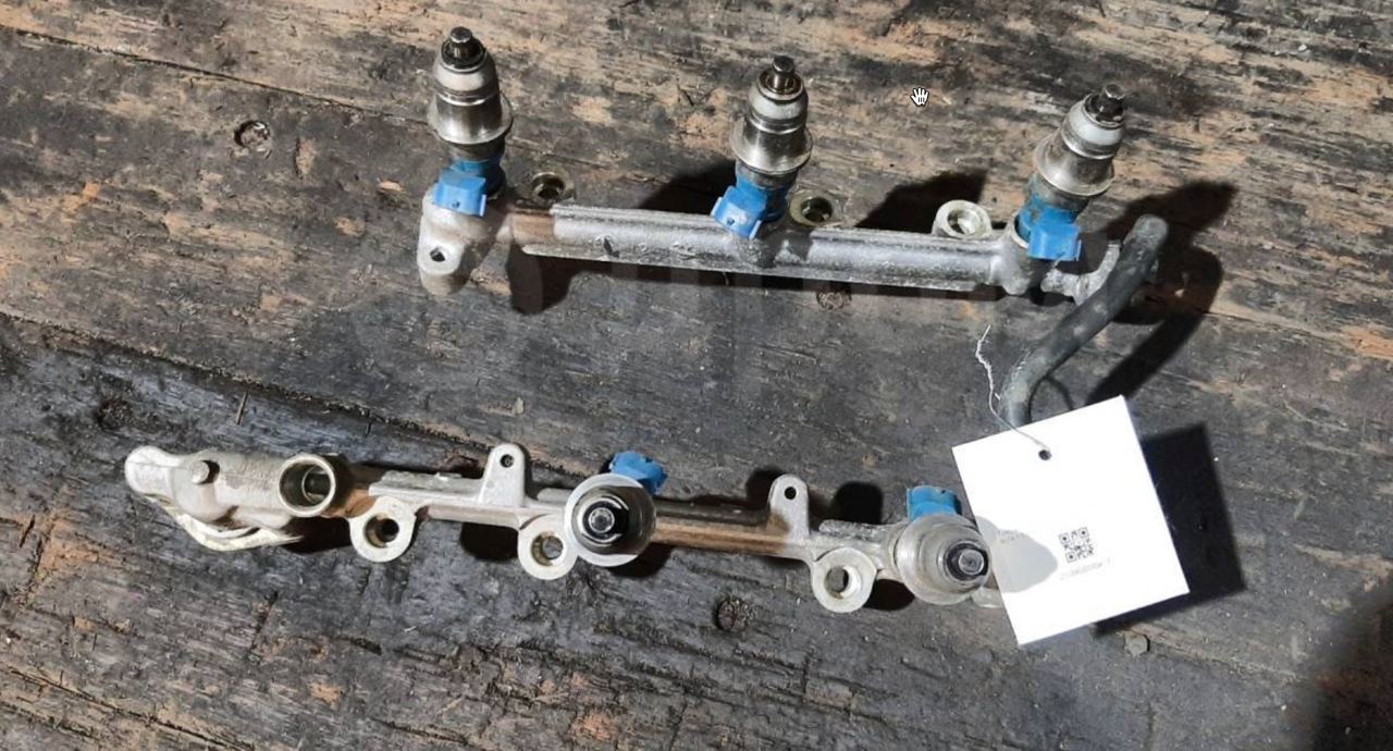

1. На моем моторе топливная рампа сильно отличается от того что тут должно быть, как минимум по крепежам. Посадочный диаметр инжекторов у меня 16 мм, тут район 21 мм. Я так понимаю что то вроде этого: Есть у кого номера? Надо инжектора и топливные рейки левую и правую.

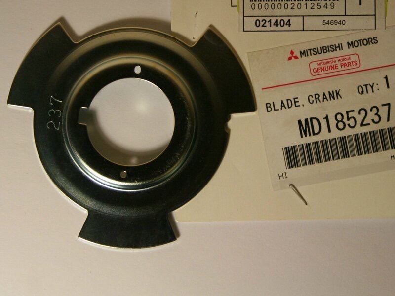

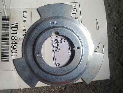

3. Самый большой вопрос. С моей точки зрения механика головок что у SOHC что у DOHC должна быть идентичной, то есть ВМТ и поехали, но где то на форуме читал, что есть отличия. Речь о датчике холла, собственно есть такая шайба: У меня такая и была и новая такая же пришла, а бывает такая Вопрос все таки что стоит на моторе с такими головами штатно? Не охота скидывать ремень потом и прочее чтобы менять шайбу.

По п.3 глянул каталоги в экзисте, с 93-97 годы 185237, с 97 по 2000 184901. Если низ остается старый, думаю шайбу надо оставлять родную.

Я так понимаю, что головы от П2 куплены? Также рейку с форсами надо брать от мотора с которого головы, лишь бы их производительности хватило для наддува.

По всем признакам башка джидайная,форсы с рампой однозначно,поршня мпишные, таки интересно,как всё это срастется

А так же ТНВД...
