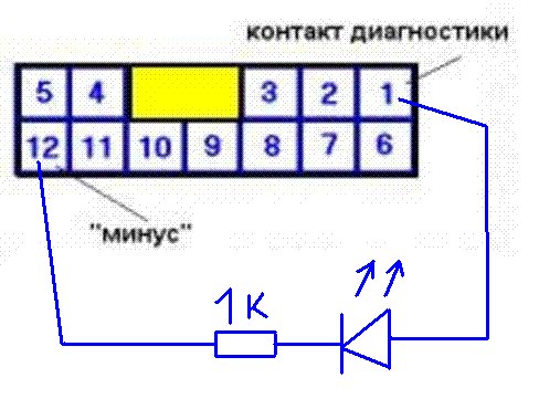

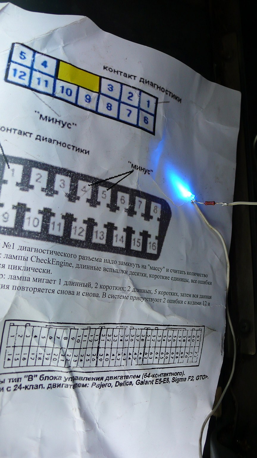

Polovec писал(а): Диагностировать не получается, фишка не отвечает.
Можно считать светодиодом с резистором.
Документация http://td.pajero4x4.ru/234/pajero-91-99 ... l-russian/
Открывай раздел "Топливная система" и смотри коды ошибок.
