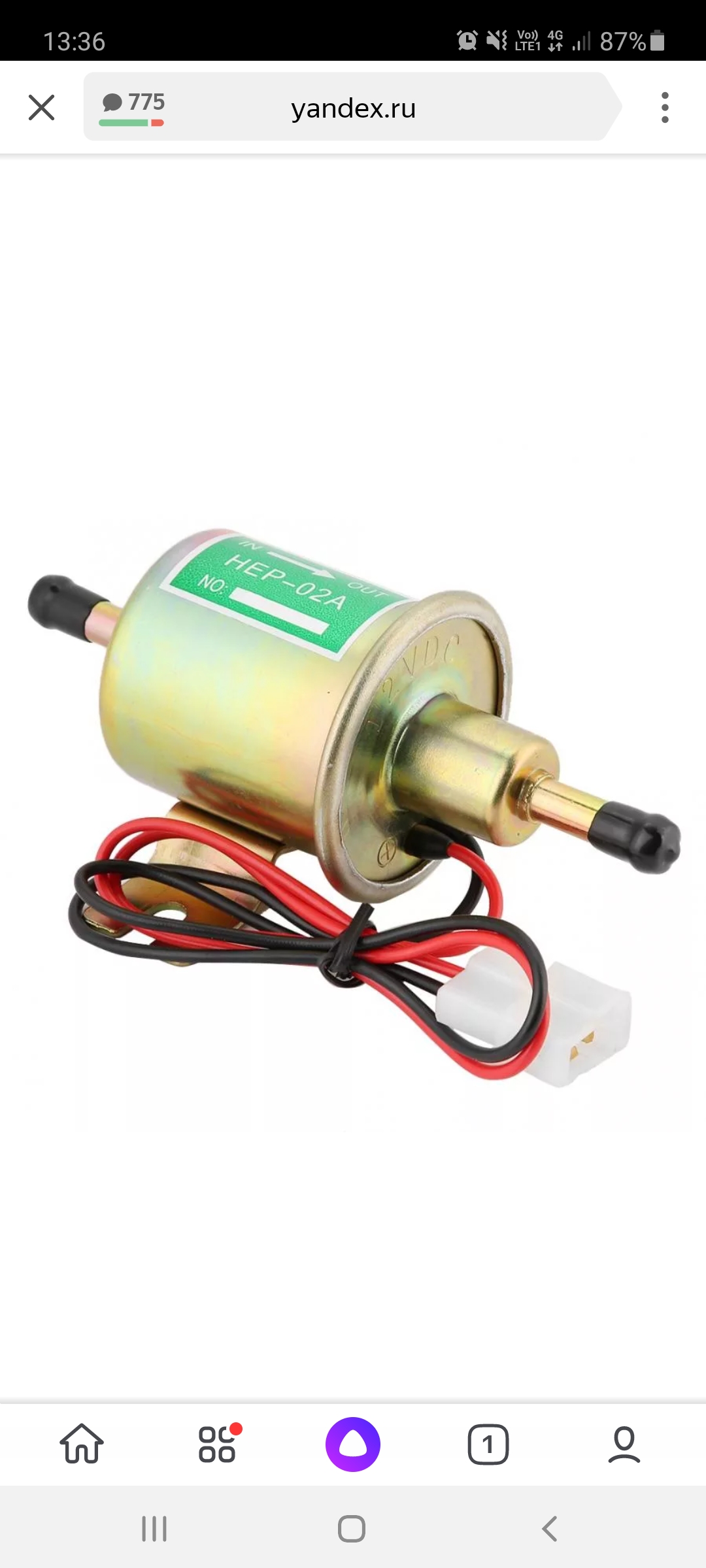

Доброго времени суток, уважаемые форумчане. У меня, вот такой вопрос, кто нибудь устанавливал топливный подкачивающий насос, на паджеро 2, двигатель 4м40? Как правильно сделать это? Я хочу, чтоб он не работал постоянно, а помогал перед пуском и после пуска некоторое время. Поэтому хотел кинуть + с провода, который идет на свечи накала. Будет ли тогда хватать тока для свечей? Хочу поставить его перед топливным фильтром. Но будет ли тогда хватать ему мощи, прокачивать фильтр? Подскажите пожалуйста, все нюансы

насос, такого типа

Поставь новую ляушку и устрани утечку(подсос воздуха). не нужен там насос
