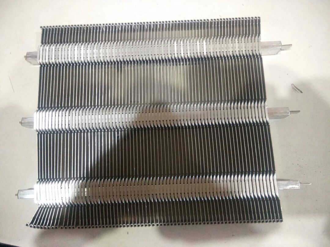

На распилах нашел подходящий электронагреватель от Б6 пассата, бюджетный вариант без умной платы, только с проводами.
Нагреватель состоит из трех секций PTC . Размер радиатора около 200х210 мм. То, что надо.
При покупке замерили сопротивление каждой секции - 0.9...1 Ом. Исправен. У перегоревшего сопротивление будет больше, 5-15 Ом.

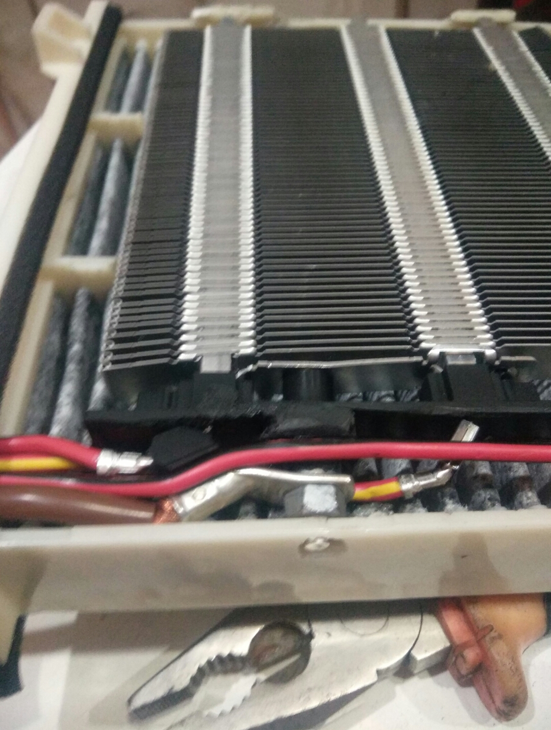

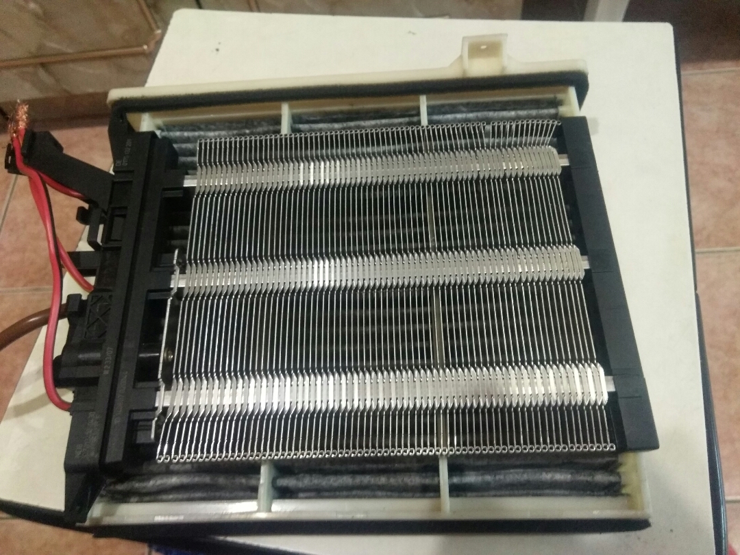

Вот он какой:
Примеряем как он станет на фильтре салона :

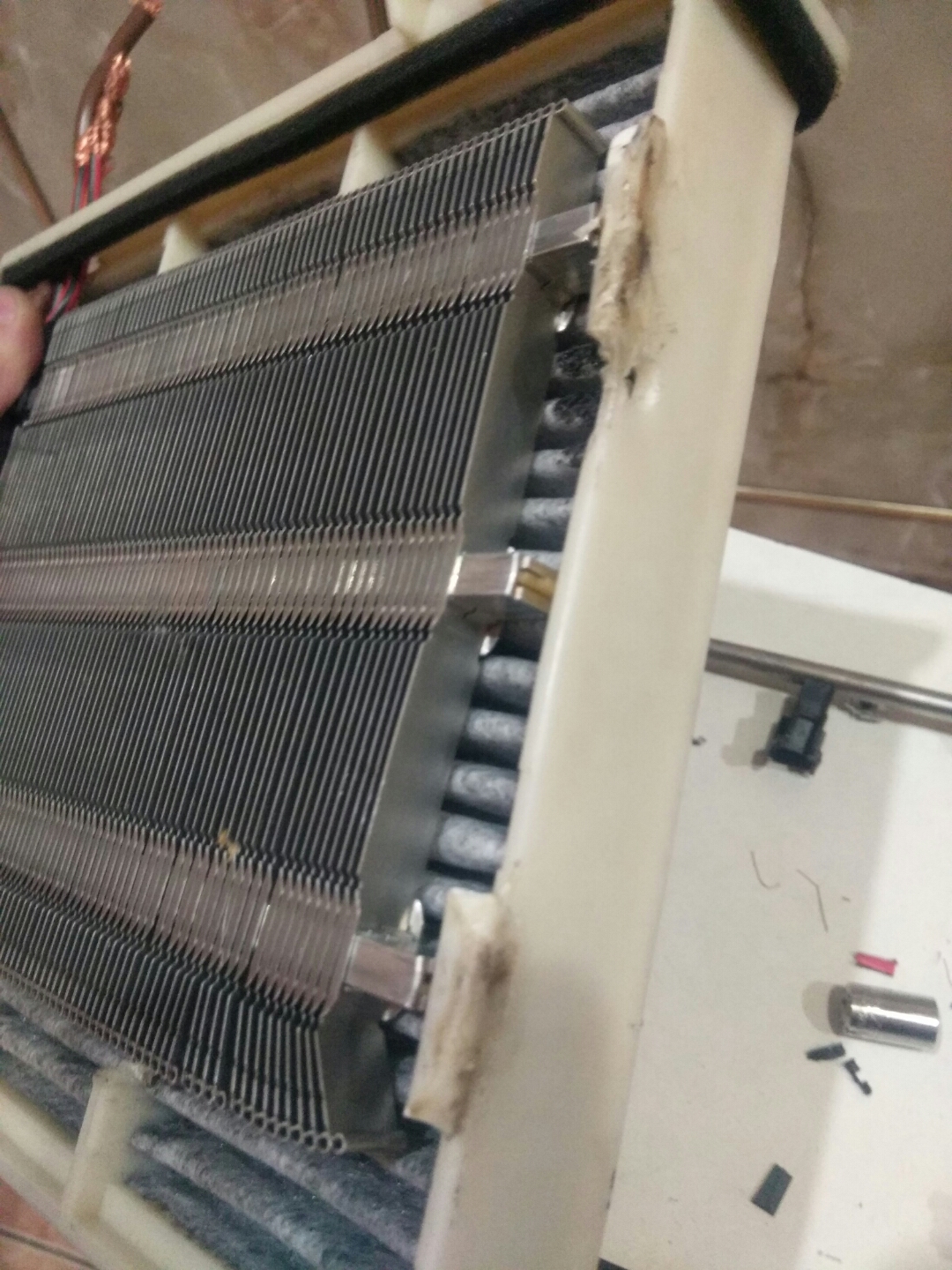

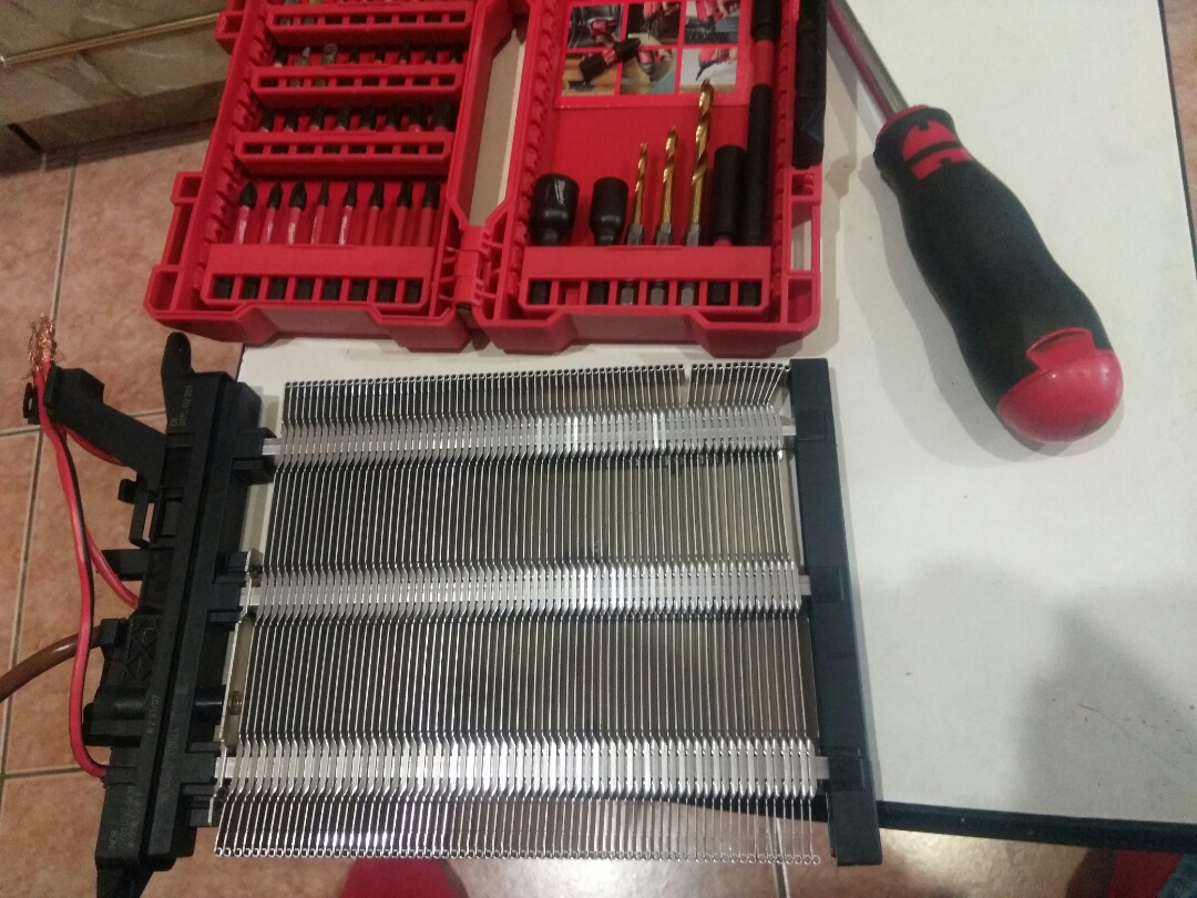

Очищаем от лишней немецкой пластмассы:
Подрезаем раскаленным на газовой плите ножом два ребра:

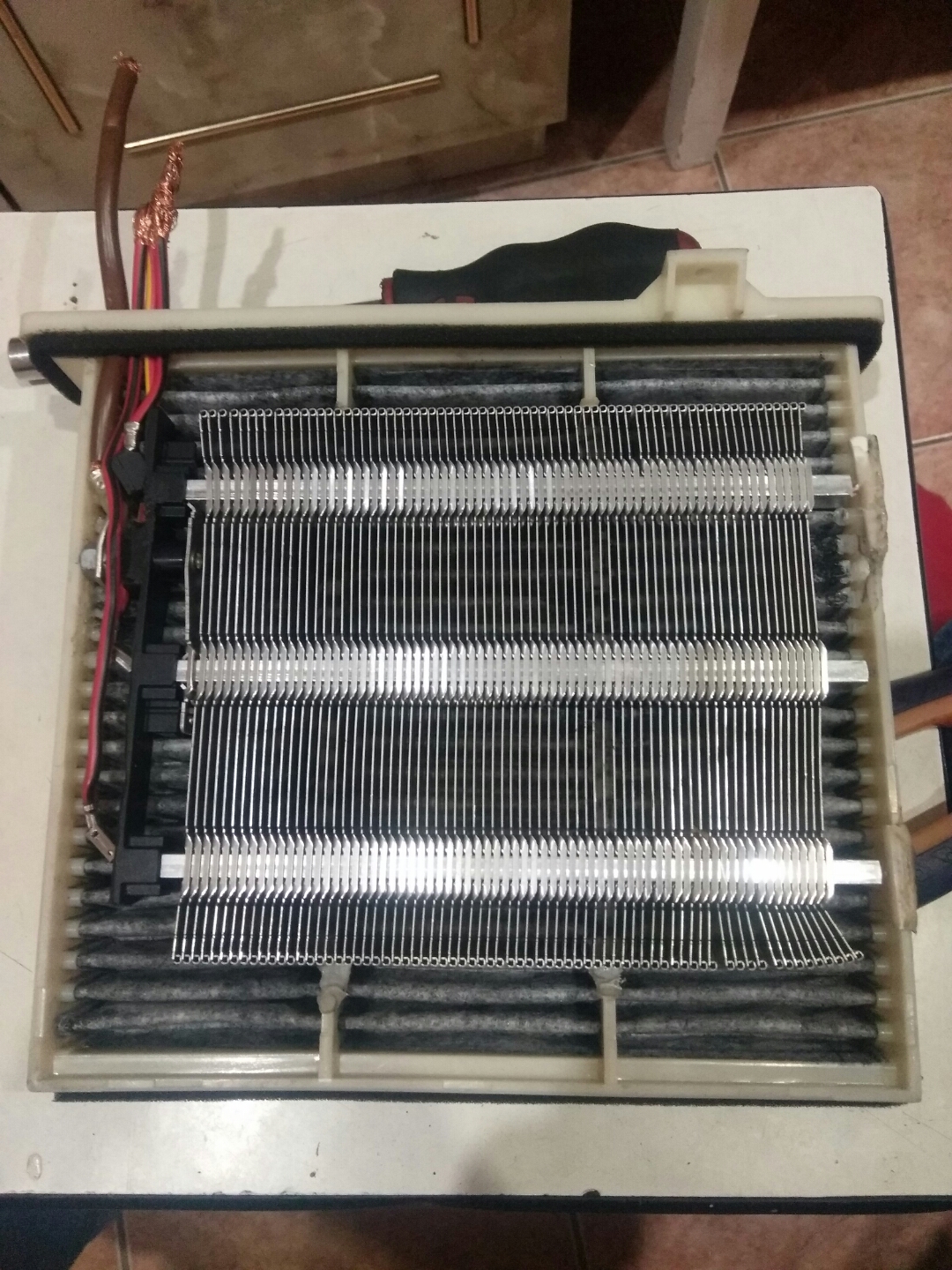

Далее по месту делаем отверстие под шпильку массы и с противоположной стороны наплавляем из кусочков отрезанной пластмассы "защелки" для радиатора. Так он будет держаться снизу фильтра. Можно и проволочками примотать :)
Всем добра!
Непопаджеро
Сообщения: 3302
Зарегистрирован: 03 мар 2015, 00:10
Мой автомобиль(и):: Pajero 3
Откуда: РБ
Благодарил (а): 147 раз
Поблагодарили: 149 раз
Фен (PTC) грелка в Pajero
Сообщение Непопаджеро »
В итоге , получившийся "сэндвич" на 4_5 мм толще штатного фильтра:

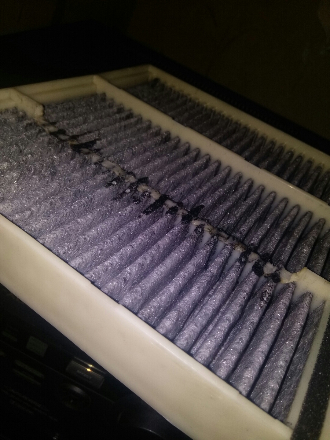

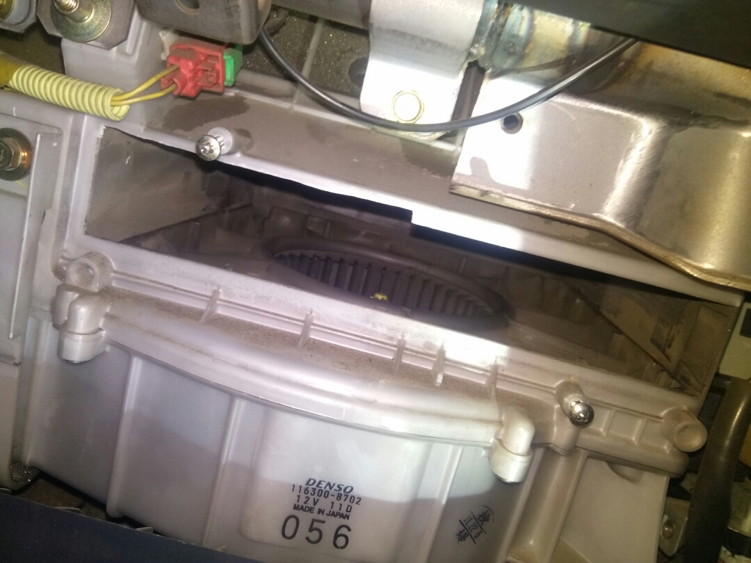

Но это не проблема. Расширяем посадочное гнездо на 5 мм сверху. На фото в процессе не дорезанная полоска
После расширения отверстия фильтр с обогревом четко встает на место

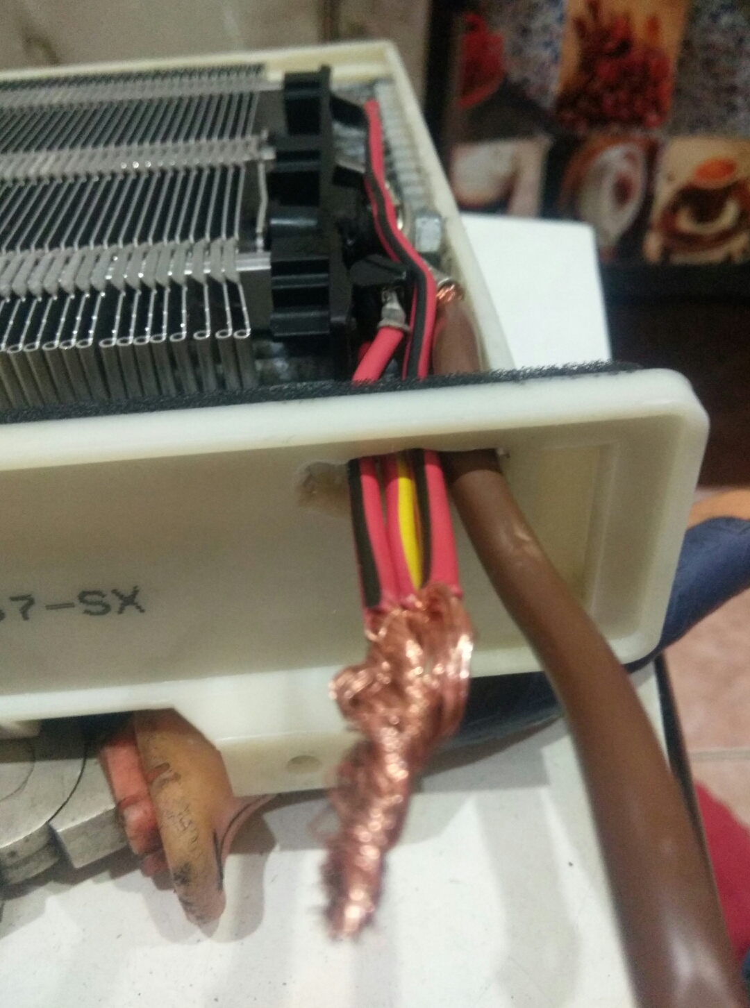

Очень кстати рядом оказалась гаечка с широкой шайбой,
под которую заправляем толстый массовый провод и...
Приступаем к предварительным испытаниям!

Пока без релюх и кнопок, временно протянул на ТЭН питающий провод от сабвуфера , с мизинец толщиной. Он уж точно 100А выдержит.
Ставлю регулятор температуры для чистоты эксперимента на минимум(чтобы пустить воздух мимо штатной печки), вентилятор на 3 скорость, направление воздуха в лицо, машина холодная, включаю зажигание, вентилятор разгоняется, идёт холодный забортный воздух
