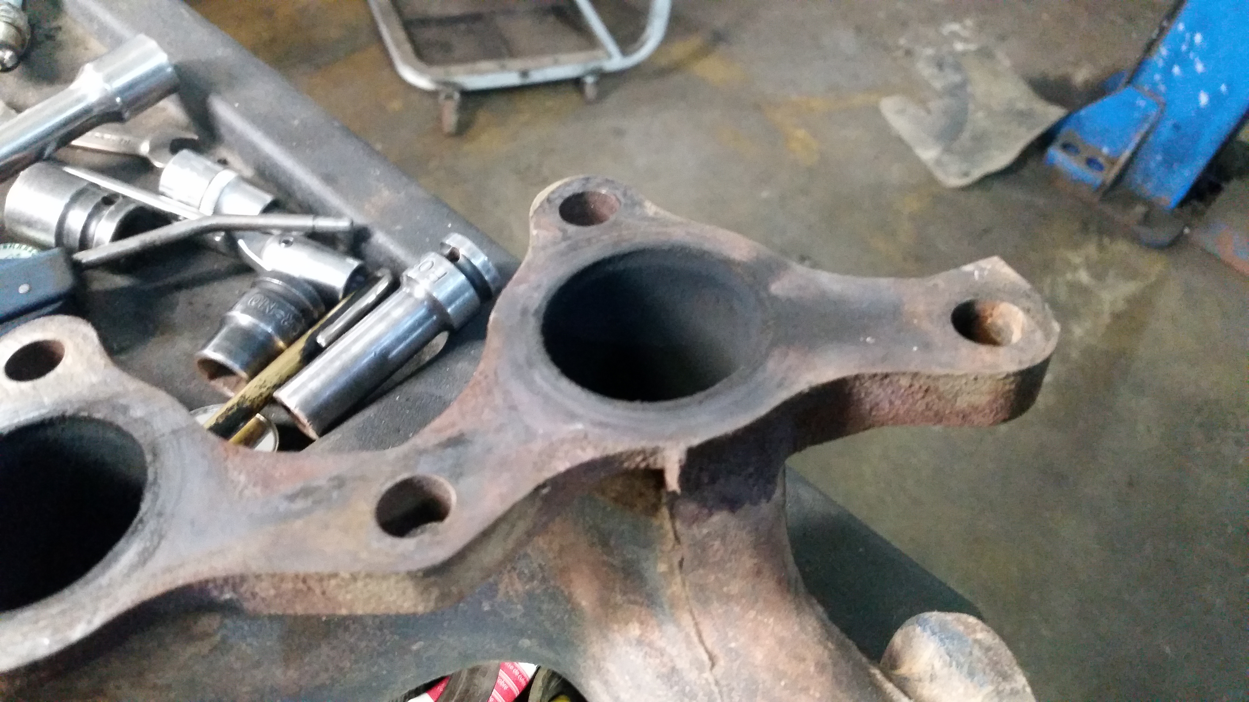

SNOOPER писал(а): https://www.zzap.ru/public/search.aspx# ... BL45098080
Он уёбищь..ный. Ставил, повело/посекло/прошлифовал. Два. В смысле сейчас б/у ориг шлифованный установлен, салинг шлифованный в запасе. салинг повело в течении месяца, летом. Экстрима не было
Может причина в другом?
Поставил не один, всё нормально ходит.

Ставил мвпартс 5 лет назад,полёт нормальный,такая же хрень что и сайлинг.Саша писал,нужно правильно устанавливать

SNOOPER писал(а): Может причина в другом?
Конечно же, у нас, по сравнению с вами, знатоками, "руки золотые и из золотой жопы растут!"(с) ::-D:
Отчего ж тогда б/у оригинал при проверке на плите ведёный оказался? ) и почему сейчас замечательно жив, раз кривыми руками прошлифован и установлен?! :*JOKINGLY*:
Сообщения: 57490
Поблагодарили: 4803 раза
Правый выпускной коллектор ММС 6G72
Причем здесь руки?
Я говорю о том что пофиг откуда чугунина.
Здесь главное как затягивались приёмные трубы.
На своей старой, варил глушитель в специальной конторе.
Они при мне затягивали сначала на моторе, потом внизу под коробкой.
Естественно трубы напрягли коллектора.
Правый коллектор лопнул через пару дней.
Я поменял на хз какой китайский, затягивал, сначала все сочленения до касания, потом уже с силой, машину с ним продал лет через пять.....

SNOOPER писал(а): сначала все сочленения до касания, потом уже с силой,
"Молодец, садись, 5!"(с) все остальные по твоему, выпускной коллектор впервые видят...
На картинке ниже следы прорыва, "щель" около 0,05 +/-, прокладка оригинал "нового образца", без асбеста. У тебя, кстати, поверочная плита в надлежащем виде? :*JOKINGLY*:
По теме: мнение, что чугунина она и в Африке чугунина - более чем обьективно. Но есть факт по кЕтайской железяке, который озвучен, дабы предупредить коллег.

Chumahod писал(а): все остальные по твоему, выпускной коллектор впервые видят...
Впервые, не впервые. Но выше я просто факт изложил.
И это контора которая занимается выхлопом онли......
Chumahod писал(а): На картинке ниже следы прорыва, "щель" около 0,05 +/-, прокладка оригинал "нового образца", без асбеста. У тебя, кстати, поверочная плита в надлежащем виде?
А где доказательства что это не просто банальный перетяг?
Опять же если бы ты сделал замер до, а не после.
А так мягко сказать не корректное заявление.
Плиты у меня нет, за ненадобностью.
Мне до неё меньше двух минут ходьбы, если языком с кем не зацеплюсь)))

Ты замерял коллектор перед установкой?
Сколько ты поставил коллекторов и сколько из них "сломалось"?
Я уже не говорю что покупать кусок ржавой чугунины за от 10000р, это как минимум признак рака мозга.

SNOOPER писал(а): Паша, ты ничего не попутал?
По существу есть что сказать?
https://euroauto.ru/firms/mitsubishi/mr450980/
1) не попутал
2) уже всё сказал. Не нравится - не обессудь.
3) замерял б/у, т.к. обжегшись на неоригинальном молоке... повторюсь: некоторое время с кЕтайцем было всё хорошо.
4) 200+ точно, может и больше. Не считал никогда. "Сломанный" - один, и сцуко, как всегда на моей машине
5) покупку нового оригинала тоже считаю раком мозга
