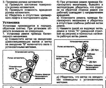

схема РБВ
тут понятно куда давить для натяга

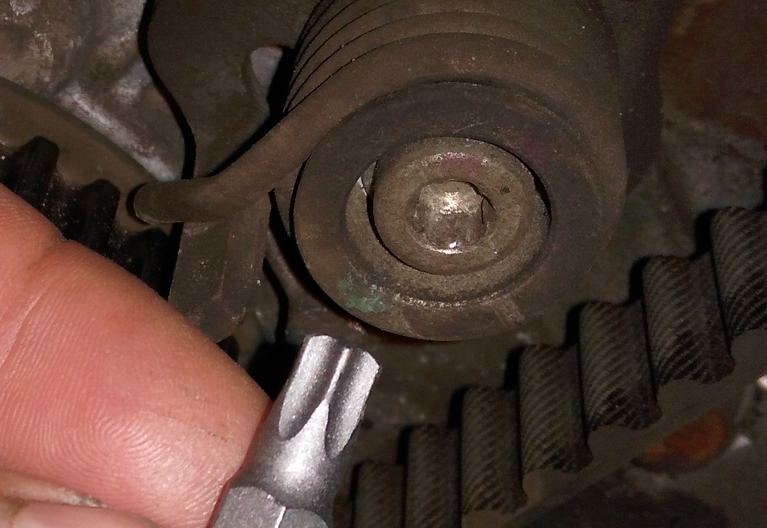

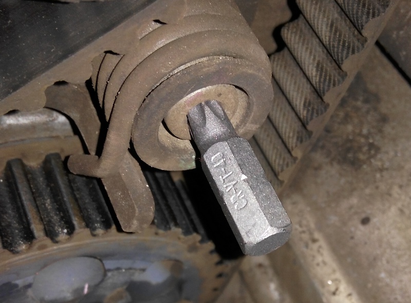

Пытался я как-то натягивать ремень балансиров - ничего не получилось тогда, плюнул и ездил так до замены. Недавно менял всю требуху. Ремень балансиров был заметно прослаблен. Вспомнил, что когда-то потерпел фиаско и понял, почему - ни один из имеющихся у меня 6 мм шестигранников в отверстие не влезал, а 5 мм слишком мал. Подошла только вот такая бита (см.рис.), не знаю, как эта звездочка правильно называется. Может у меня гайка уникальная, не знаю, как остальные справляются, но вот так...

kestrel, это похоже на torx. Они не плохо цепляют, но если болт обычный шестигранник то портит его сильно.

Правильно ли я понимаю, что у всех остальных обычный шестигранный ключ входит без проблем? И крутить звездочкой сильно неправильно? Чем же там отверстие так засралось, что у меня шестигранник не втыкается ни в какую...

kestrel, сначала болт проверь. Может у тебя торкс и установлен. Ты первый хозяин?

Loafer писал(а): Может у тебя торкс и установлен.
Может. Или при замене забивали уже торкс, вот шестигранник и не лезет. )

Хозяин первый и единственный. Болт родной из Тая. Ремни меняю раз в 70 тык. Это был второй раз, первый раз меняли с приятелем давно, но в памяти никакой криминал не отложился, все ровно тогда прошло - старое сняли, новое воткнули. Фотки имеющиеся приложу. Пристальнее, видимо, уже в следующий раз буду разглядывать.

kestrel писал(а): Хозяин первый и единственный. Болт родной из Тая. Ремни меняю раз в 70 тык. Это был второй раз, первый раз меняли с приятелем давно, но в памяти никакой криминал не отложился, все ровно тогда прошло - старое сняли, новое воткнули.
Так в этом нет криминала, особенно если с такими болтами часто имеешь дело. Начал слизывать шестигранник, забиваешь торкс и отворачиваешь. Не вытаскивая биту, можно и установить спокойно.
А сделать это пять секунд, можно и не заметить если не бегали с криками ужОс.))
