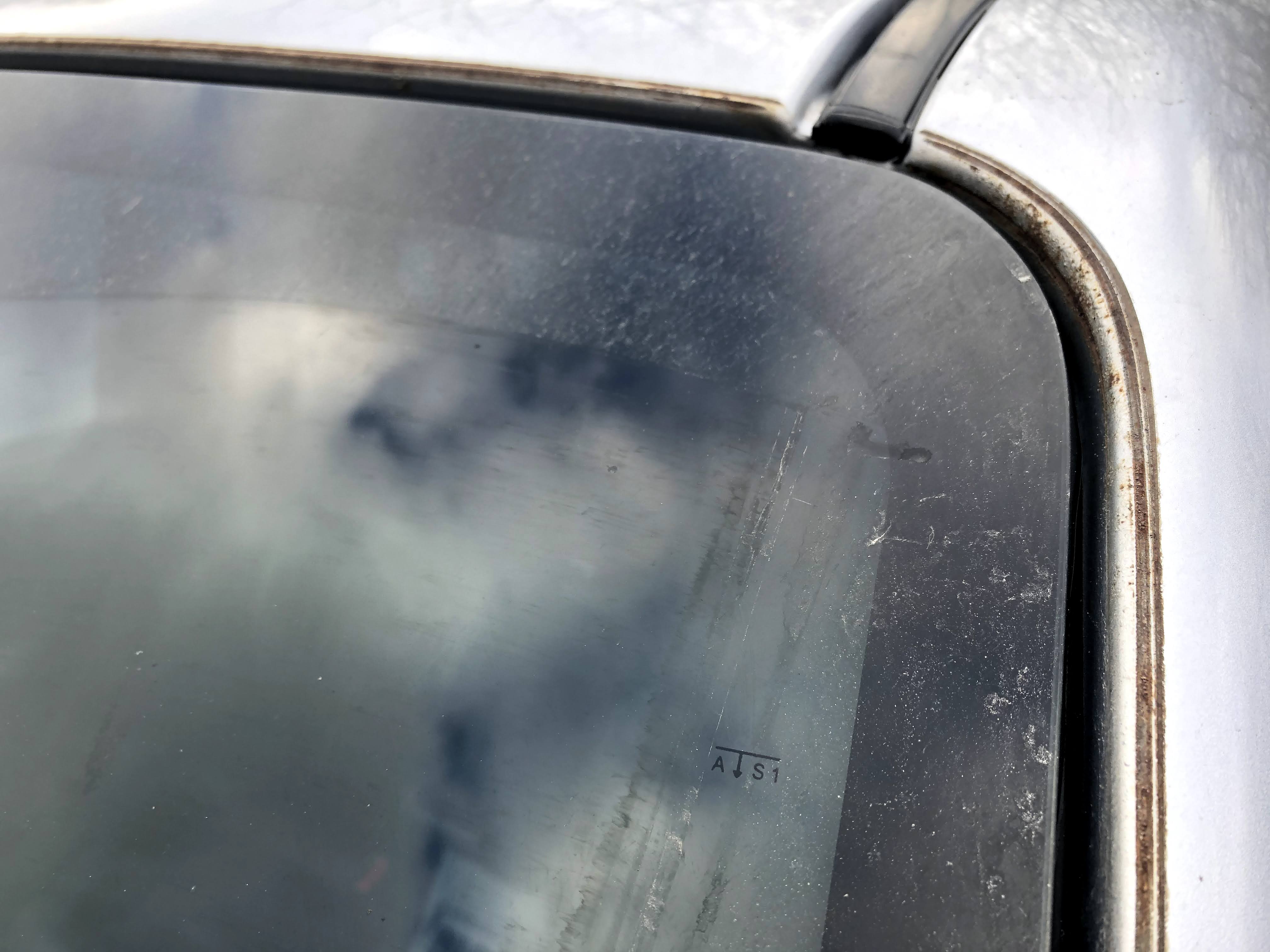

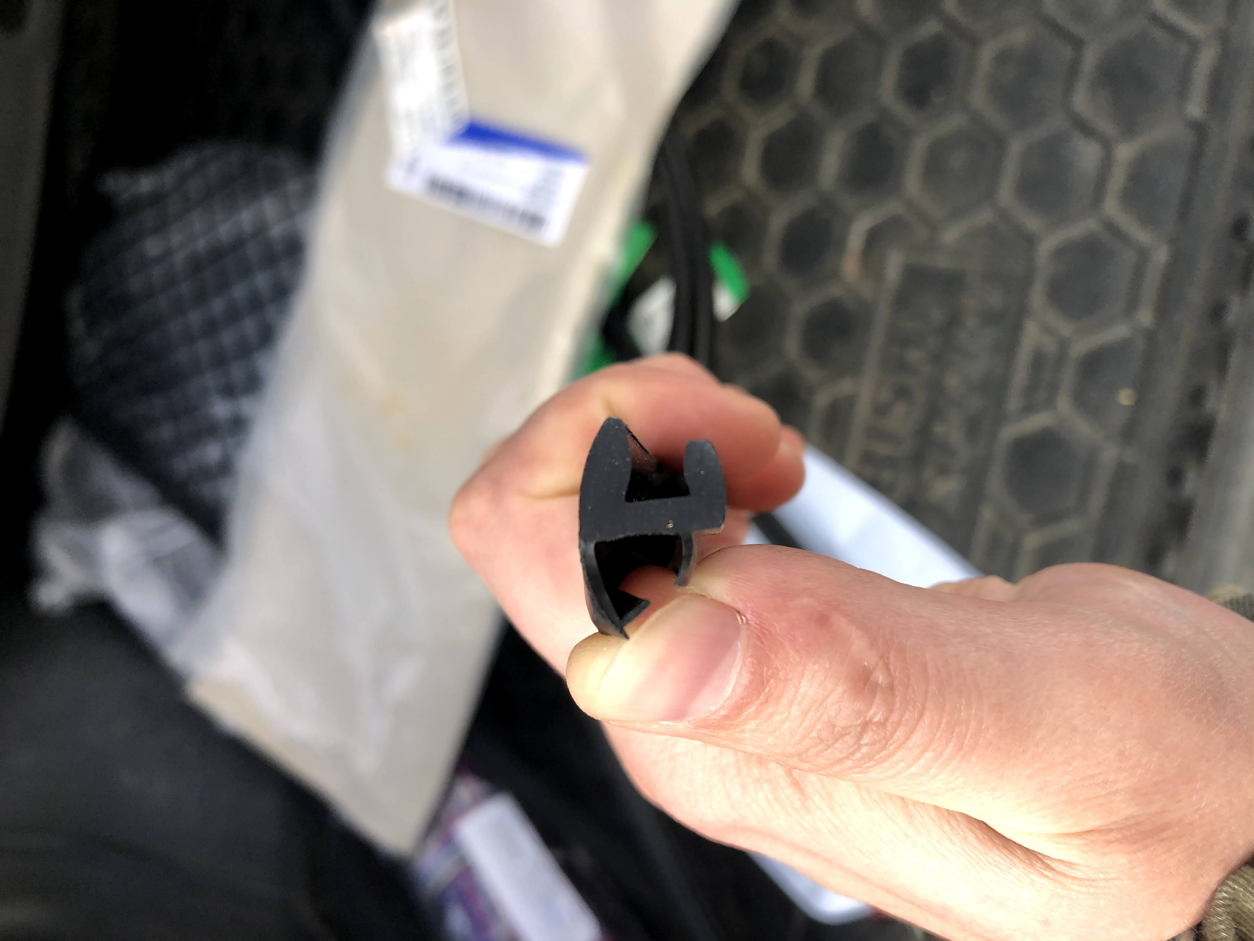

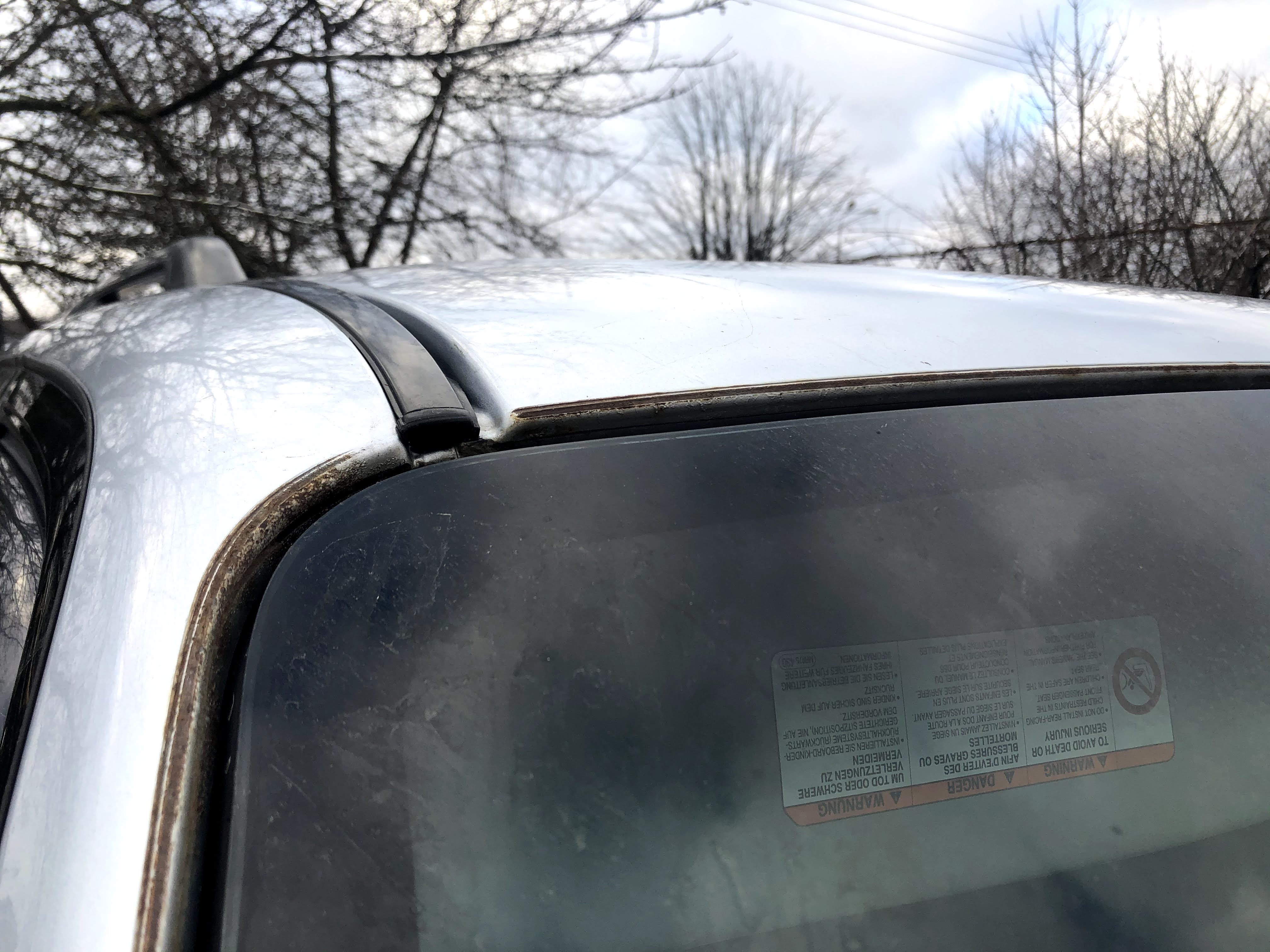

Продолжу даную тему, так как не смог нагуглить похожие проблемы с молдингом на 1-м спорте
После демонтажа старого молдинга картина следующая
Хочу заметить что эта проблема появилась после замены оригинального лобового стекла, на китай. Видимо старый молдинг "играл" при движении и за счет своей дубовости смог прогрызть лкп до метала
Теперь это стекло будет срезаться, вокруг заново все покрасится и установится лобовое стекло с новым молдингом Sekurit 5650ASMR. На ощупь края довольно мягкие, буду наблюдать как он покажет себя в эксплуатации
