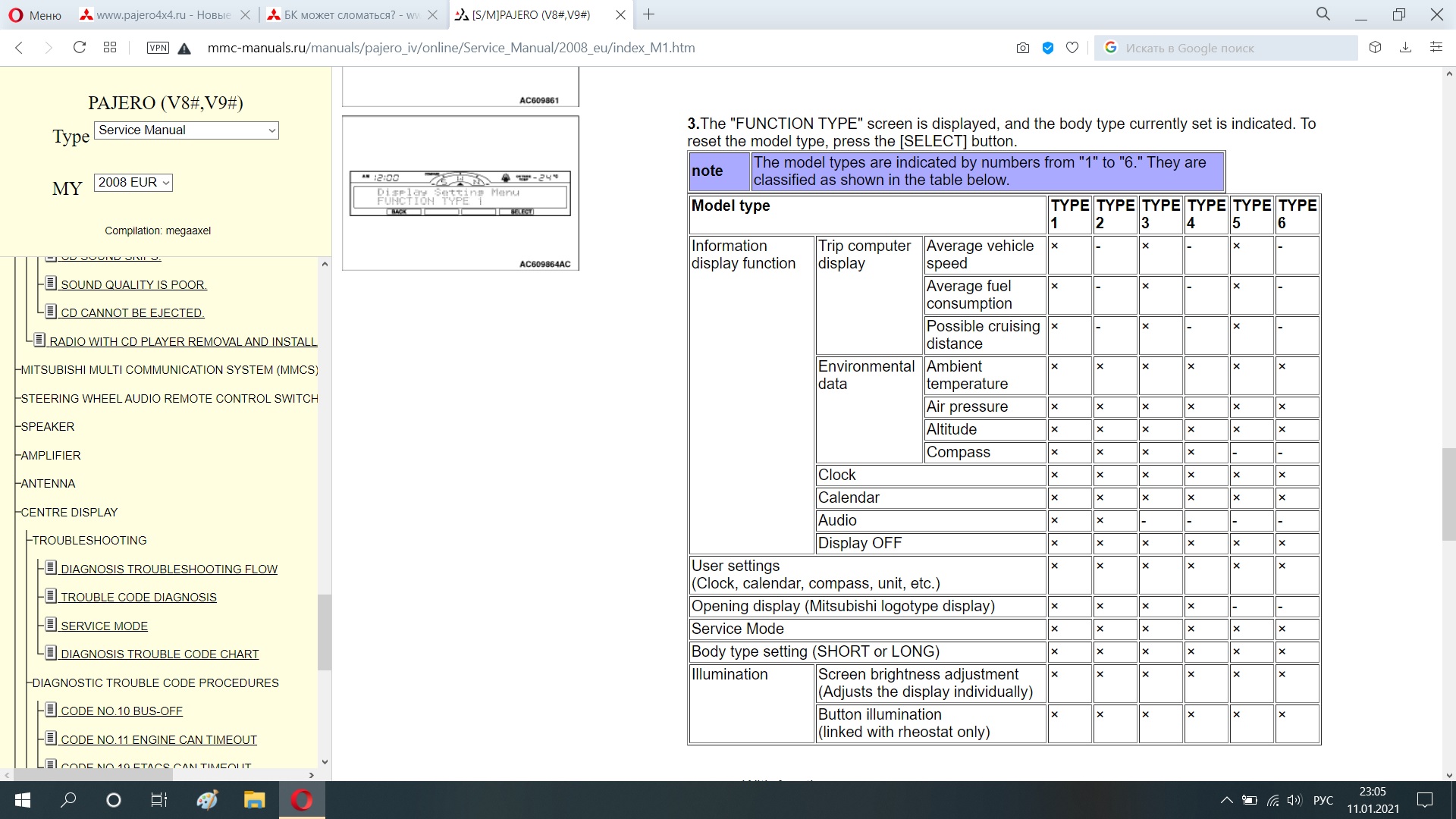

Попробуй сделать ресет, и настрой по новой.
Удерживая кнопку ADJ включить АСС (первое положение) и через пять секунд будет сервисное меню, отпустить кнопку и при помощи кнопок по меню, найдёшь ресет, а потом настроишь.
Только не понятно какой тип тебе выбрать выбирай 1

Сделай сброс и настройку под свой кузов.)
