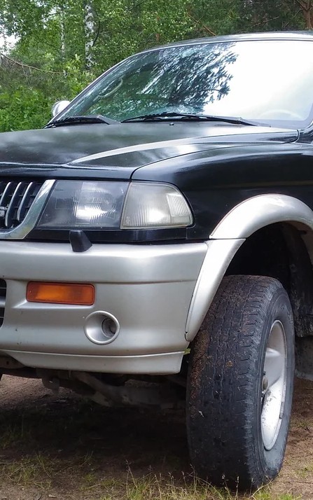

Прошу развеять мои сомнения, у меня МПС 1998г., после дтп требует замены передняя дверь и крыло. С авто 2005г. в том же кузове нет ведь различий в этих элементах?

У Вас фары блоком с поворотником или раздельны?

Цельная сначала подумал, нет, поворот с габаритом отдельно
Вот такая же

Если цельная то крылья одинаковы, двери тоже.
Но почему 98г?
Цельные фары пошли с 99 года.

Затупил, извиняюсь, отдельно поворотник.

А вот крыло с 05 года не подойдёт.
Двери разнятся наличием или отсутствием молдинга, и естественно дырок под него.

Да, вижу различия крыла в районе фары. А в остальном такое же? Эту часть можно и от родного крыла взять.

Насколько я понимаю, на родном крыле что то случилось с низом крыла в районе порога, а где фара там всё целое, соединить хотят.

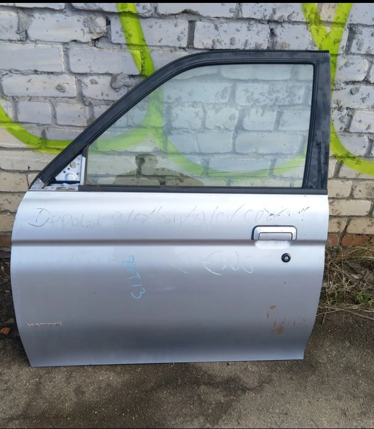

Нашел вот такие двери, молдинга нет, похожи на контрактные, может ошибаюсь

Да, у меня крыло под фару до 99 года, верх целый.

Ну дверь подойдёт, а вот с крылом что делать? Ты хочешь пол крыла от старого обрезать и сварить с другим?
