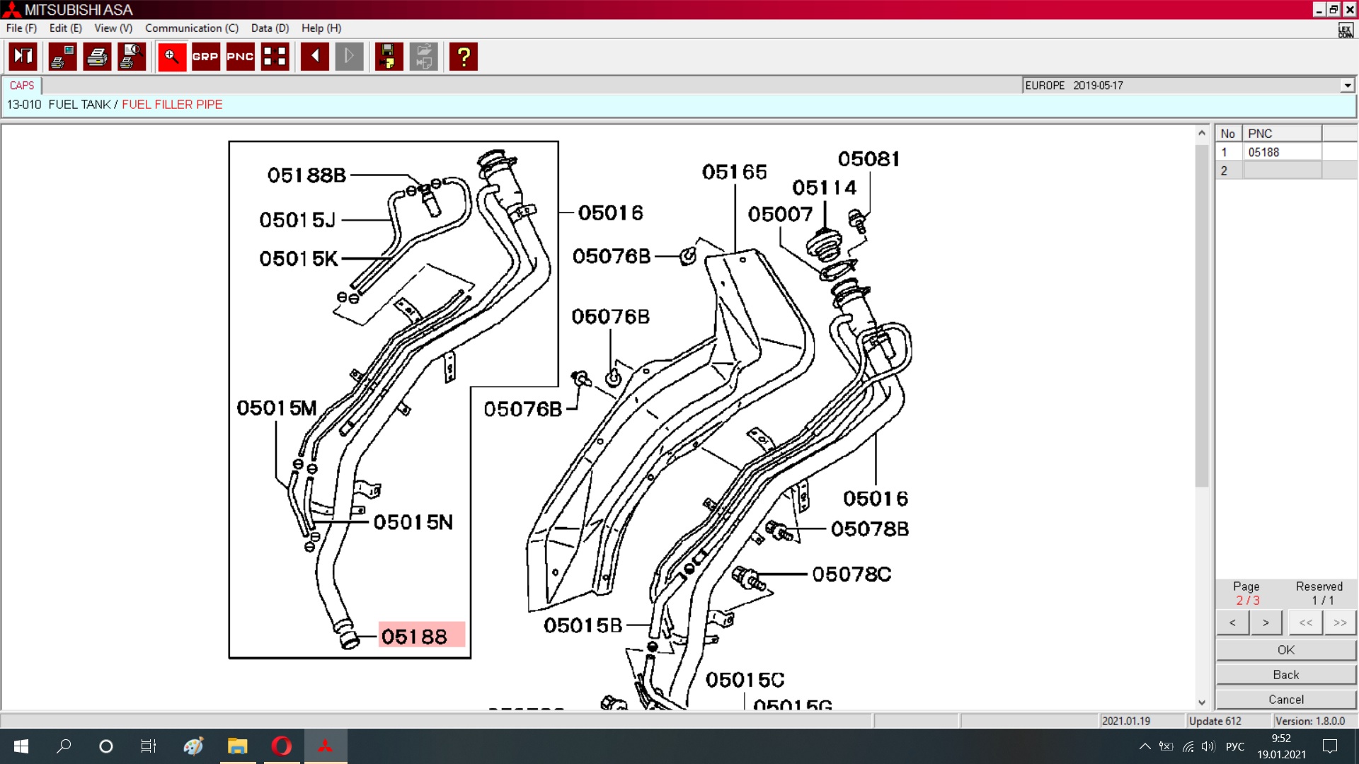

Кстати, почему не получилось откачать топливо шлангом, что там мешает шлангу войти в бак? И как тогда откачивать в случае необходимости?

Jurik-11 писал(а): Кстати, почему не получилось откачать топливо шлангом, что там мешает шлангу войти в бак? И как тогда откачивать в случае необходимости?
Перед входом в бак стоит обратный лепестковый клапан, вставить шланг можно, 5 мм в диаметре.
если у Вас родной троечный бак, то на нем есть сливная пробка, откручиваете и сливаете, только если там вода, то толку, топливо сольете, но вода не будет таить, даже если вы зальете туда зимней солярки, тк вода тает при температуре выше 0, а топливо все равно будет температуры окружающей среды. Вам снимать топливо заборник и отогревать фильтр грубой очистки.

На входе в горловину стоит чета типа леписткового клапана. видимо что б уменьшить пенность соляры, потому шланг и не лезет
Никак. Топливо только на заправке. Во многих странах за заправку из канистры скоро будут расстреливать...))
А вообще там стоит клапан непроливайка.
