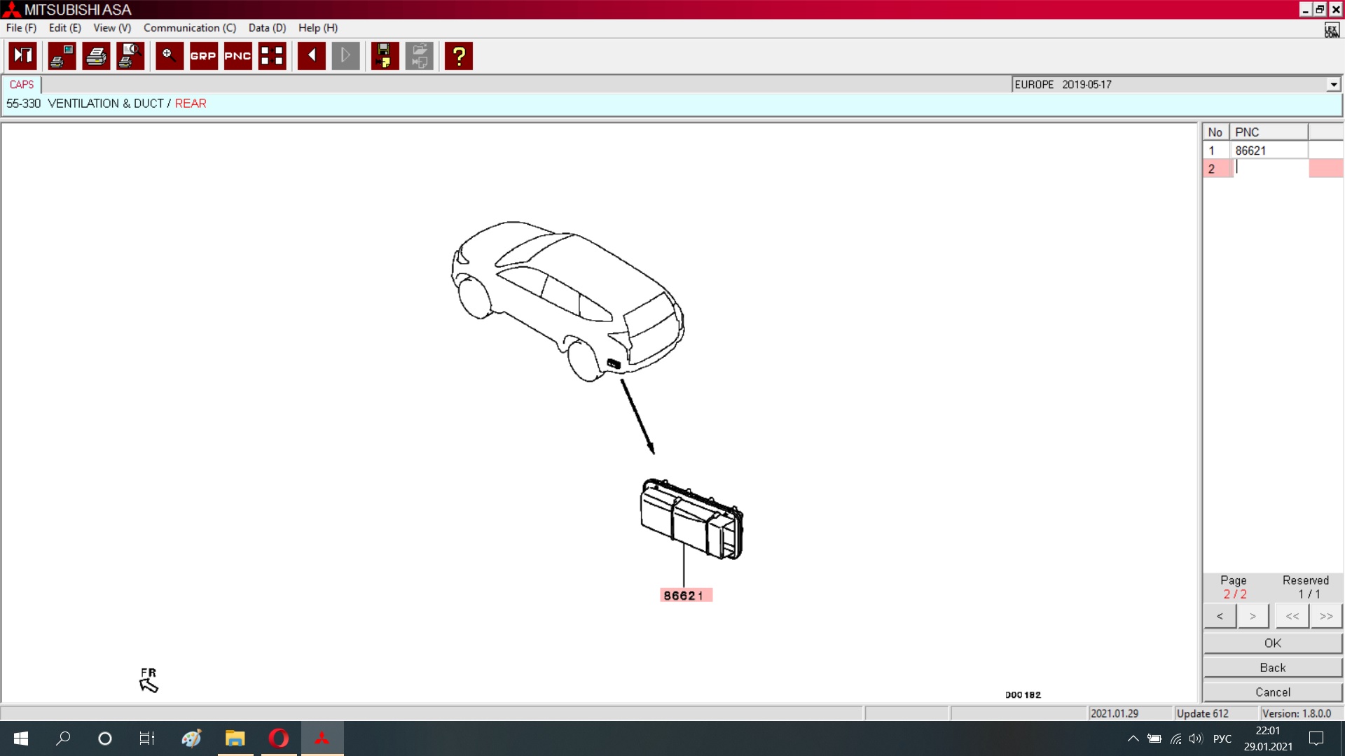

При установке музыки+сигналки+перекладка дилерской проводки вебасто придется разбирать салон, там и посмотрю, как трубы проложены, есть ли свободное место для дополнительной печки и труб на дополнительные отверстия по бокам от основного отверстия обдува стекла.
Я вижу вариантов 3+, все ни разу не элементарные.
1. Установка (если его там нет) либо отключение (если он там есть) штатного PTC-подогревателя от автоматики и включение его вручную, кнопочками. Технически не сложно, только не ясно, как автоматика будет реагировать на отсутствие в системе штатного оборудования. Надо курить. Плюс пункт 2.
2. Удлинение заводских труб и расширение заводского отверстия.
3. Прокладка печки и доп. трубы, резка отверстий. Маловероятно, судя по картинкам в ASA возле заводских труб места нет совсем.
4. Установка дополнительного охладителя (!!!) сразу после печки, такое будет работать не как обогрев, а как осушитель воздуха. Но надо хорошо продумать как удалять конденсат, плюс как не переохладить воздух, чтобы конденсат не замерзал, плюс опять же место под это дело.
Как вариант удалить PTC-подогреватель (если он там есть, не проверял еще) и вместо него поставить какую-нибудь печку именно для охлаждения. А PTC-подогреватель перенести куда-нибудь в другое место просто для подогрева салона, лишним не будет. Надо смотреть по месту. По хорошему надо потренироваться на осушителе для гаража (там тоже требуется), все руки не дойдут.

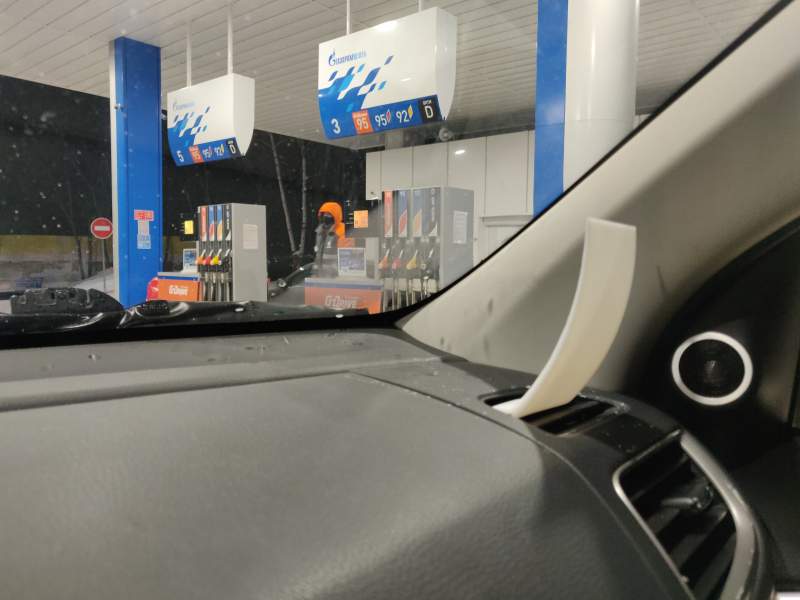

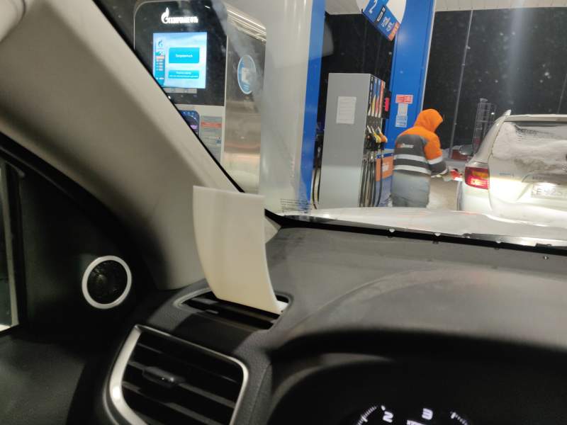

Есть такая проблема у МПС3. Щель для обдува стекла до углов не доходит. Есть простой вариант решения: в щель бокового обдува вставляется пластиковая карточка, так чтоб часть потока направить на угол лобового вместо бокового окна.
Фото не мои, сам в такие морозы еще не попадал.
