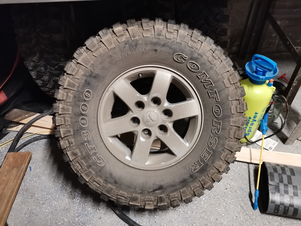

Comforser CF 3000 285/75/16
На фото они явно на оригинальных дисках МПС2андрей7521 писал(а): ↑ а какой же размер диска должен быть под эти колёса? и вылет?
дык мне на П2 интересует, какие диски надо под них, особенно вылет, у меня не знаю какой вылет, но 265/75 за локера при повороте задевают, а эти 285
На твою машину без лифта спереди, эта резина не встанет ни на каких дисках. 265/75 перестанут (скорее всего) цеплять при нулевом вылете.андрей7521 писал(а): ↑ дык мне на П2 интересует, какие диски надо под них, особенно вылет, у меня не знаю какой вылет, но 265/75 за локера при повороте задевают, а эти 285
У меня на П2 стояла такая резина на 8" дисках с вылетом 0, но был нелинейный бодик 2"
Именно так. У меня рама 43 и лифт 25мм.стоят тойотные диски от 80-ки.на 44-ую раму вставали нормально с лифтом 40 мм. Диски шириной 8,вылет 0
